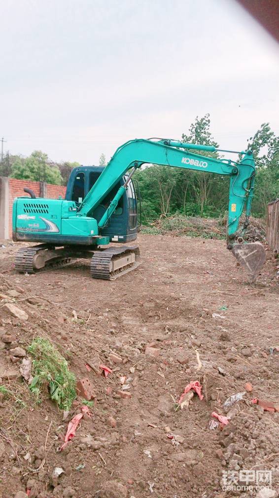

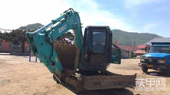

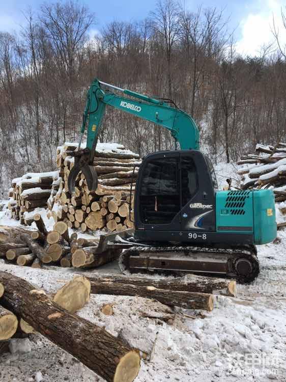

我和我的好兄弟是2014年认识的,认识那天开始我们就形影不离,不论上山下河都配合的那默契,我的好兄弟就是神钢75-8。
    我是买的二手车,是10年的,到我手里是4000小时,现在已经8000多了,虽然干的没多长时间但从来没给我罢工。

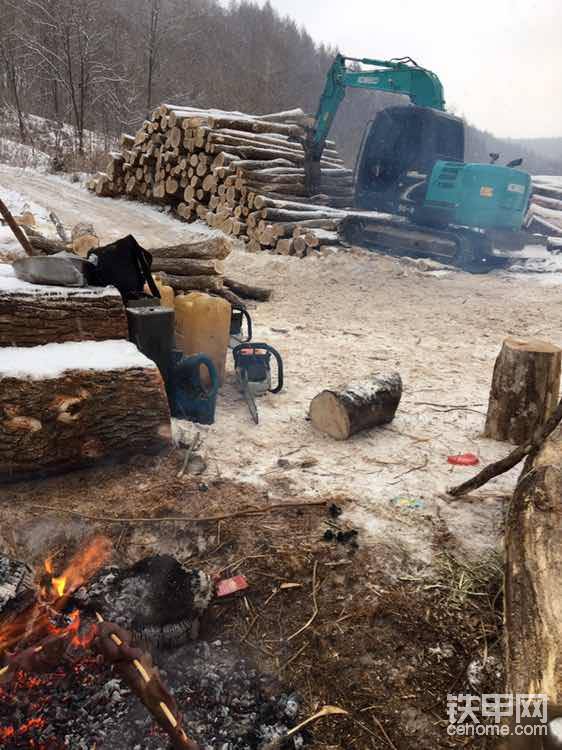

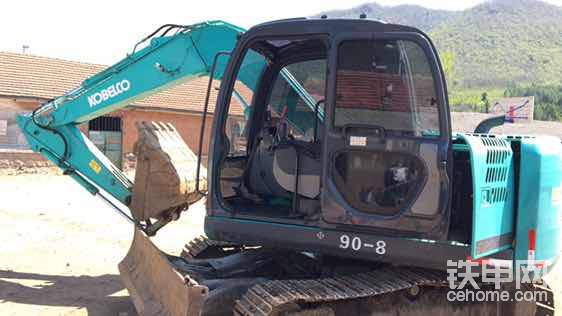

     说说优点吧第一就是省油,一箱油能干24小时,驾驶空间大,每次加班媳妇还能坐到后面陪我,车也显大,贴的90标,一点都不逊色别的品牌,大臂扬的高,在我们这冬天装木头很好用。缺点吧就是配件太贵了,每次换件都让我心疼一下。

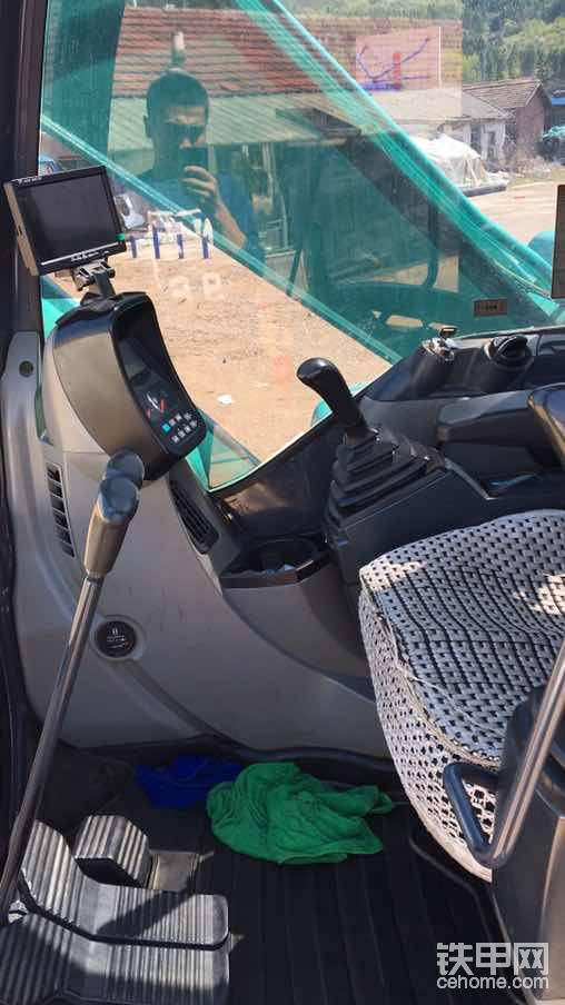

来说说各方面的感受吧。首先是动力,都说神钢75没劲,个人感觉还不错,没劲原因也许是因为斗子太大了吧,在我东北特别我们这山区更不行了,没办法换了一个80多公分的斗子。油耗,这车最大优点就是这个了,没细算过,就是和朋友的玉柴85一起干活一天十多个小时能比他的车省150多块钱油,视野和舒适神钢75在同吨级车中,它敢说第二谁敢说第一。仪表盘,也许是年代的问题仪表显示屏不怎么喜欢,什么时候-10出来了会好的。回转速度感觉特别稳,和大车一样不像别的小车特别贼。
质量,相信大品牌没错的,都说神钢车很娇气挑油,也许吧,我家的车只信中石油,所以我没觉得它挑油了,人干活累了还有吃点好的呢更何况机械了,这车个个方面都特别省心,从买到手里就没雇过人一直都是自己开,这应该是关键吧。

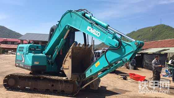

保养维修方面,因为是二手车就没用原厂的配件,机油用的美孚黑霸王,300小时就换,滤芯用的是唐纳森,现在换过两次液压油了,第一次是娇马,第二次换的时候配件的哥们说壳牌好就换了个这个牌子。换过墨镜油封,还有二臂油封,因为东北的天冬天太冷了,就给干坏了。
   总体来说如果再买车我还选择神钢,平时保养他比陪我媳妇都上心,我媳妇老问我到底她重要还是车重要,我当然要说:神钢重要!
