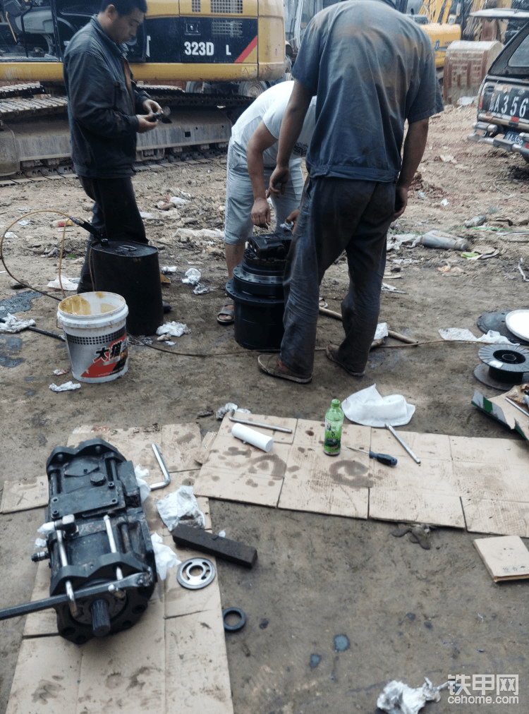

甲友大家好,我是小鹏童学,今天我来说一说神钢行走的问题,神钢的行走真的很让人头疼呀!听老板说自从新车买回来没多长时间就行走漏油,换了个么镜油封,这一换就没头了,期间换了好多个呢?
这是拆不下来,用气焊烤呢?
这是拆不下来,用气焊烤呢?

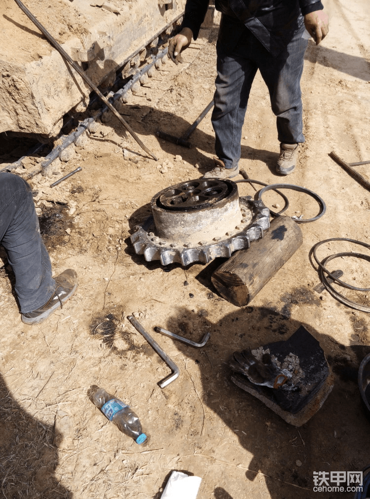

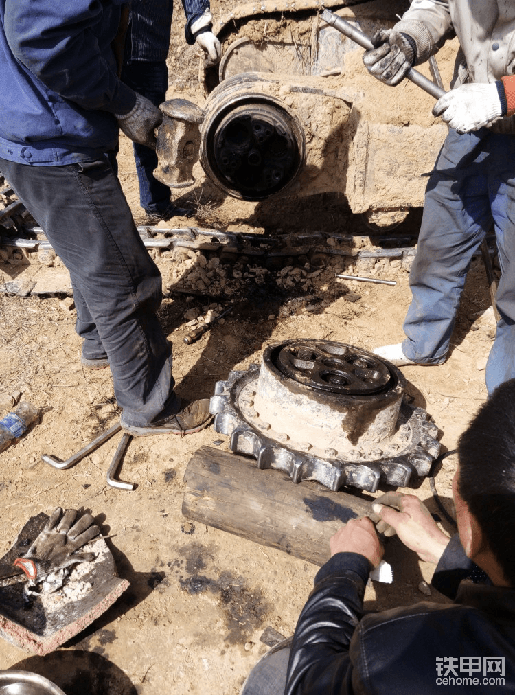

前年我正在干活,正走着突然停着不走了,反反复复好多次,以为是安全锁那个开关坏了呢也没太在意,(因为剩扫尾活了弄完了好转场走)跟老板也说了,老板说弄完拖走明天去那边修,谁曾想着也太不给力了就在我开着准备上拖车的时候彻底不走了,只能一边走,我就用斗支着走到了宽敞的地方,这时候拖车也到了,没办法上不去拖车了就给拖车说了声让走了(还出了200的放空费)因为是晚上了只好等明天再修了。
第二天一早联系修理工就来了拆开修理了一看傻眼了,期间有个东西去不掉还用气割给割掉了,轴承磨的不行了,想换轴承的但是修理工说轴承不好买,一换就是一套,那就换了吧!买回来装上用了不到一个月就又坏了,这回比上次磨的更狠,上次还能停下还能继续走,这次直接就不走了,老板气的直接就给卖配件的打电话了,说质保一个月的还不到一个月就坏了,再说这期间也没怎么干活,卖配件的说是你安装不对才会导致坏的,这让在一旁的修理工听见了就不愿意了,非要问他怎么装不会坏。老板不想把事弄大就算了,以后不再去他家买配件了。

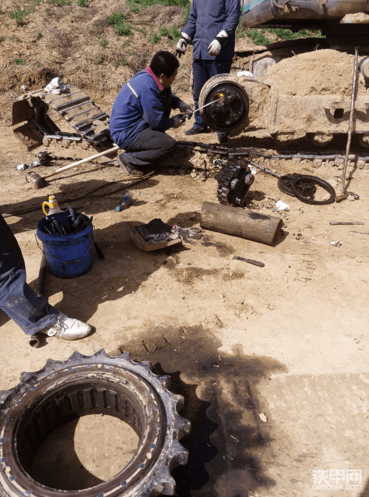

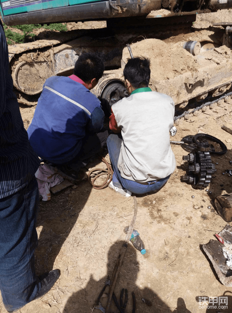

问修理工下面怎么办,说再换一个估计也用不了多长时间还会坏的,不行你就买个改装件的行走总成,比你原车的好,这次买配件直接去的修理工指定的地方买的质量是有保证的,这次修车前前后后话了近两万。这次很长时间也没有出问题,长时间行走也不发热了,看来神钢的行走需要改改了。

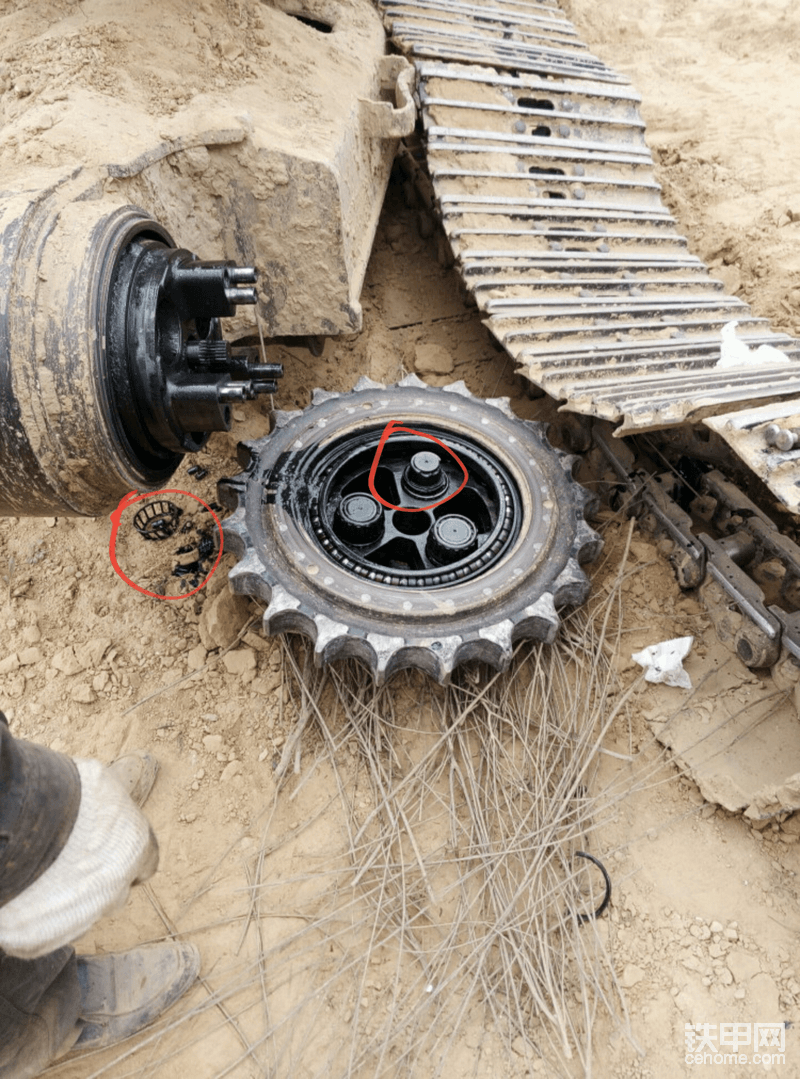

就是红色圈那个坏了,都突了,这是第二次坏了
