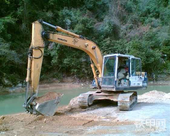

不知道八几年的小松,除了省油,没有一点优点,08年买回来不久发动机大修过,液压泵修过,行走马达换过,中央接头漏油换过N次,赚的钱还不够修理费,我发誓不再买二手机

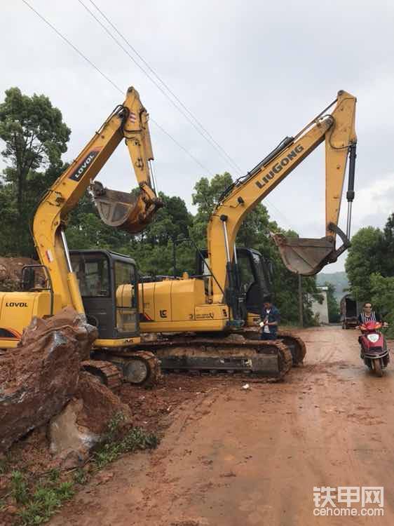

重点就是要说一下我17年买的两台新机,一台雷沃80.一台柳工130。首先我要说的是我从事挖机这些年跟本就没赚到钱,而我人生中的第一桶金是我那两台货车赚到的,说实在的,我两台货车赚的钱,都要比两台挖机赚的多,而根本原因还是国产货车超低的故障率,使我全年都能保持出勤天数,正因为如此,我才会选择国产挖机

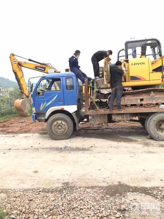

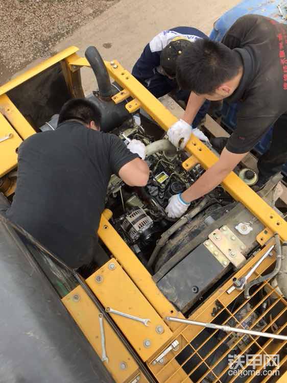

国产机跟合资机最大的优势就是价钱了,基本上国产新机跟进口二手机价钱相差无几,而国产机在售后服务维修保养方面的技术,与合资机相差十万八千里,以我这台2000小时的雷沃80为例,发动机打不着火,叫服务站过来第一检查说启动马达坏了,换马达没有解决问题,第二次说油泵油嘴有问题,也换新的问题还是没有解决,第三次直接换新发动机,而换新发动机的那一刻才知道,问题是出在空调压缩机卡住皮带打不着火,一个小毛病前后停了我半个月没干活,谁能体会我当时复杂的心情,
