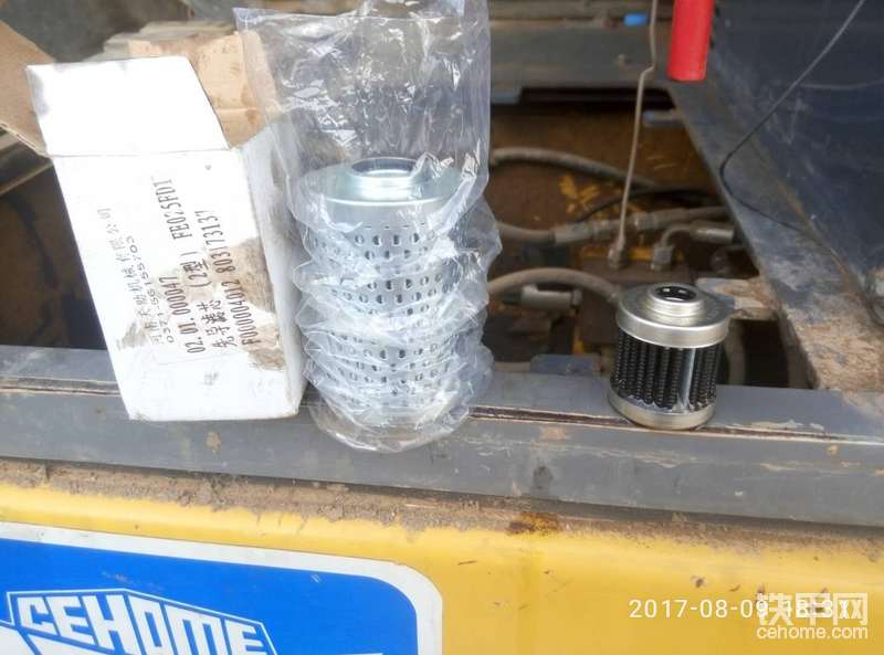

前几天液压泵主出油管那根弯铁管。居然从弯曲的地方漏油。估计是有沙眼或者裂痕,这个就是质量问题了。其他地方到目前五六千小时倒是没有任何问题,只是有些油管压扣处有些渗油。不过也算正常。整车设计太紧凑,连个放工具的地方都没有。
