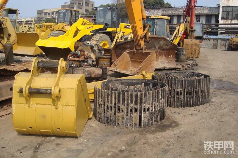

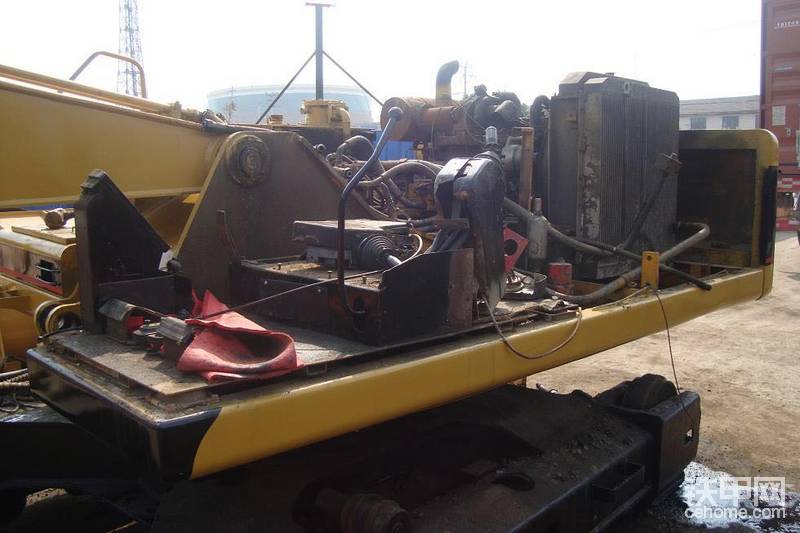

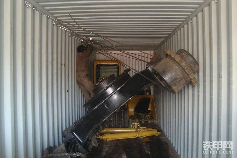

今天我们的主角是一台2000年左右的徐工220,因为某些原因部分图片需要打是马赛克,请谅解。装载容器40H集装箱。需要人员,老油条修理工一个,板金工一个,外带壮工**,叉车一台,吊车一辆。个种工具(扳手,大铁桶,风暴,大铁锤等等)首先在箱子没来时候,机械已经开始拆卸,板车去港口拉箱子需要时间,先拆斗和大小臂,链板,这没技术含量的东西。都有壮工(修理学徒)和吊车配合完成,如果遇到难拆的东西,直接上枪割开。随后老油条修理工,开始用叉车表演360度旋转绕链(遗憾的是没视频)壮工去拿大铁桶放机油和液压油。因为港区规定拆装机械是不给有液体的,但其实也不是那么严。

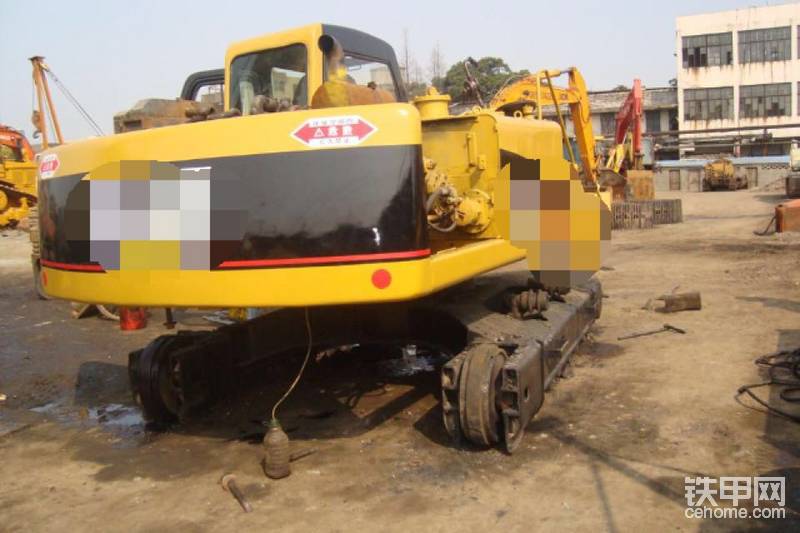

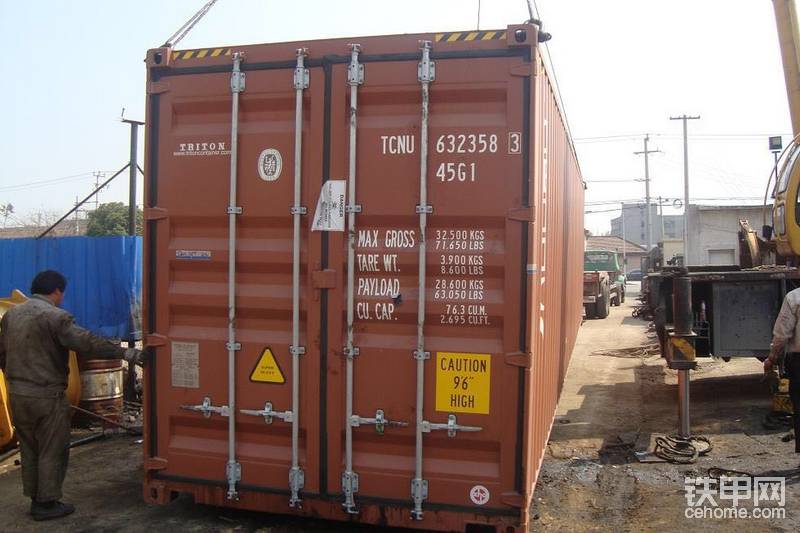

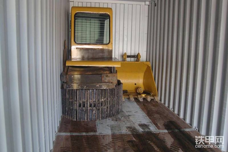

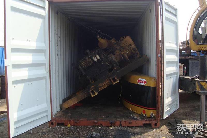

主要是因为上回说到的漏油问题,最主要的是放下来的废油可以卖钱啊。板金工去给配重焊掉耳。和拆配重螺丝。在驾驶室,边门,水箱,转盘螺丝拆完,上下分离结束。集装箱被吊车掉下车,首先要做的不是立刻往里装,而是检查箱子是不是有老伤,拍照发给货代报备,以免被勿罚!确认后开始送斗(拆下的螺丝,轴承都放在里面,驾驶室,机盖、链板用叉车往里送。下面重点来了、上下架往里装,这个是装载重点!

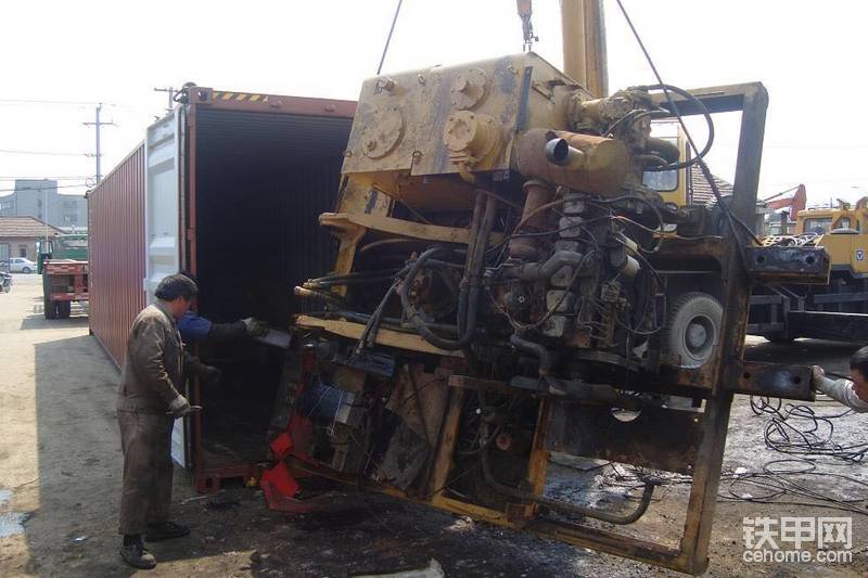

上下架装载,通常及意弄坏箱子,和地板。所以需要在下面垫铁板。还需要掉车和装载人员的配合,所以这里,老油条修理工由为重要了!老油条不是随便乱叫的!
一般是用吊车掉起一边,成45度左右,用叉车往里慢慢挤,挤不动可以开挖掘机接力,等到了指定位置,开始用钢丝绳,花篮、掐扣组合绑扎。

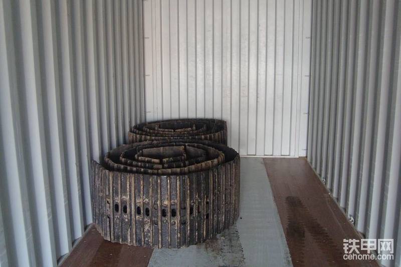

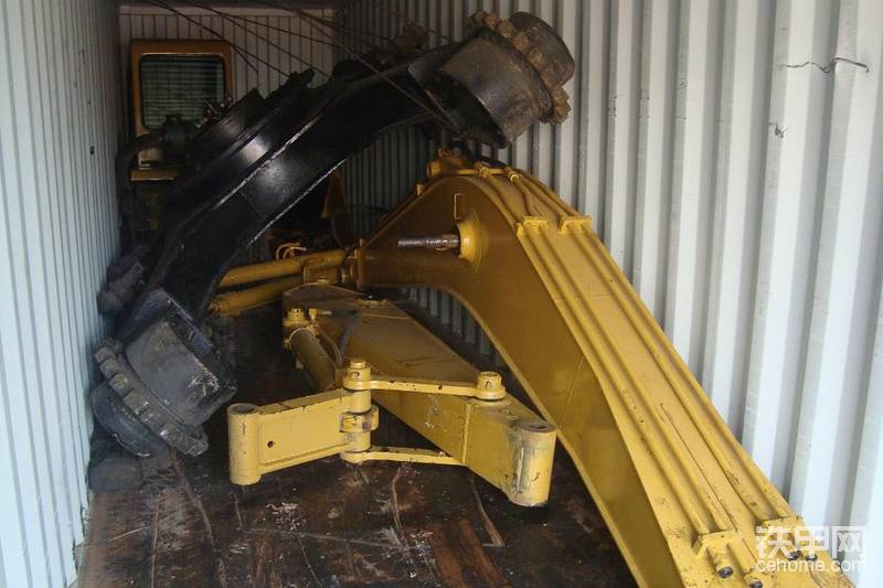

我说的简单,但做出来难。等上下架装完,可以塞大小臂了,放了那么长时间里面的液压油应该也没了,但是还怕漏油,以前都是买螺帽拧起来,但是后来就用步了,在后来用保鲜膜把管口包起来,现在直接用草纸(你开屁屁的纸啊,2块钱一大包、有红的白的)全部装完装配重,为了平衡所以放在箱口,最后封箱、封箱的卡壳经常有人没事拿着玩,只要一扣上就打不开了,换个350~
