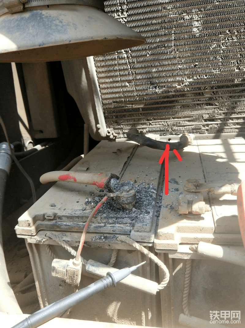

     去的时候把有可能有关的东西全部带了,发动机电脑版,整机电脑版,显示器,万能表都到了。到工地一看,傻眼了他线路都烧成这个鸟样了居然还能用。

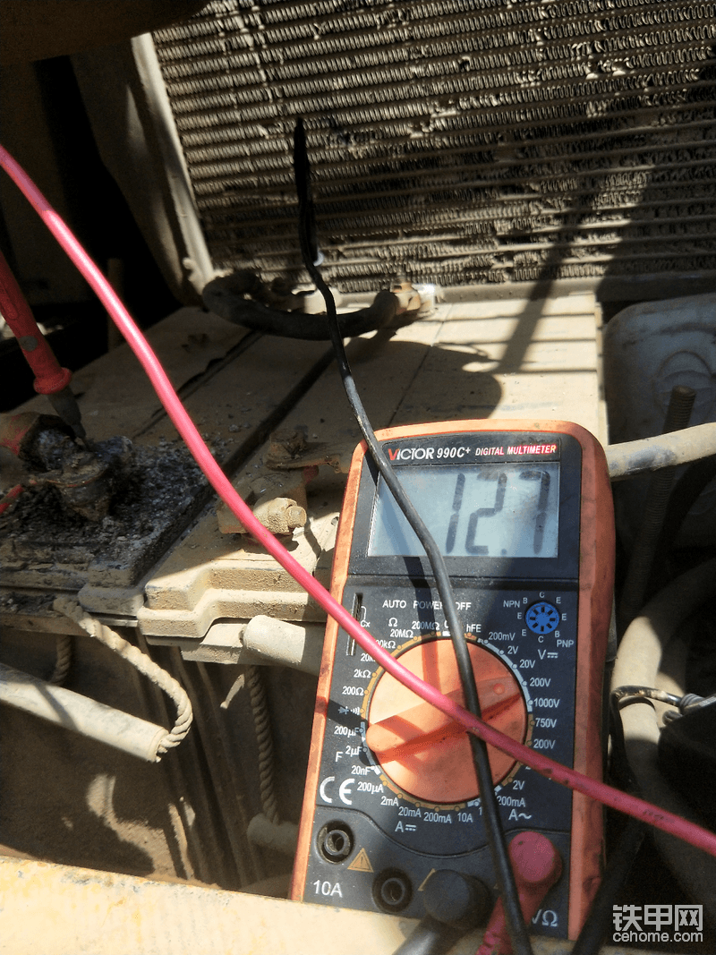

我用万用表测了一下上面的接头居然还是通电的可以用,也就厉害了,然后又试了一下居然显示屏就通电了,然后又没有了。我又测了一下电瓶,然而万用表的显示是

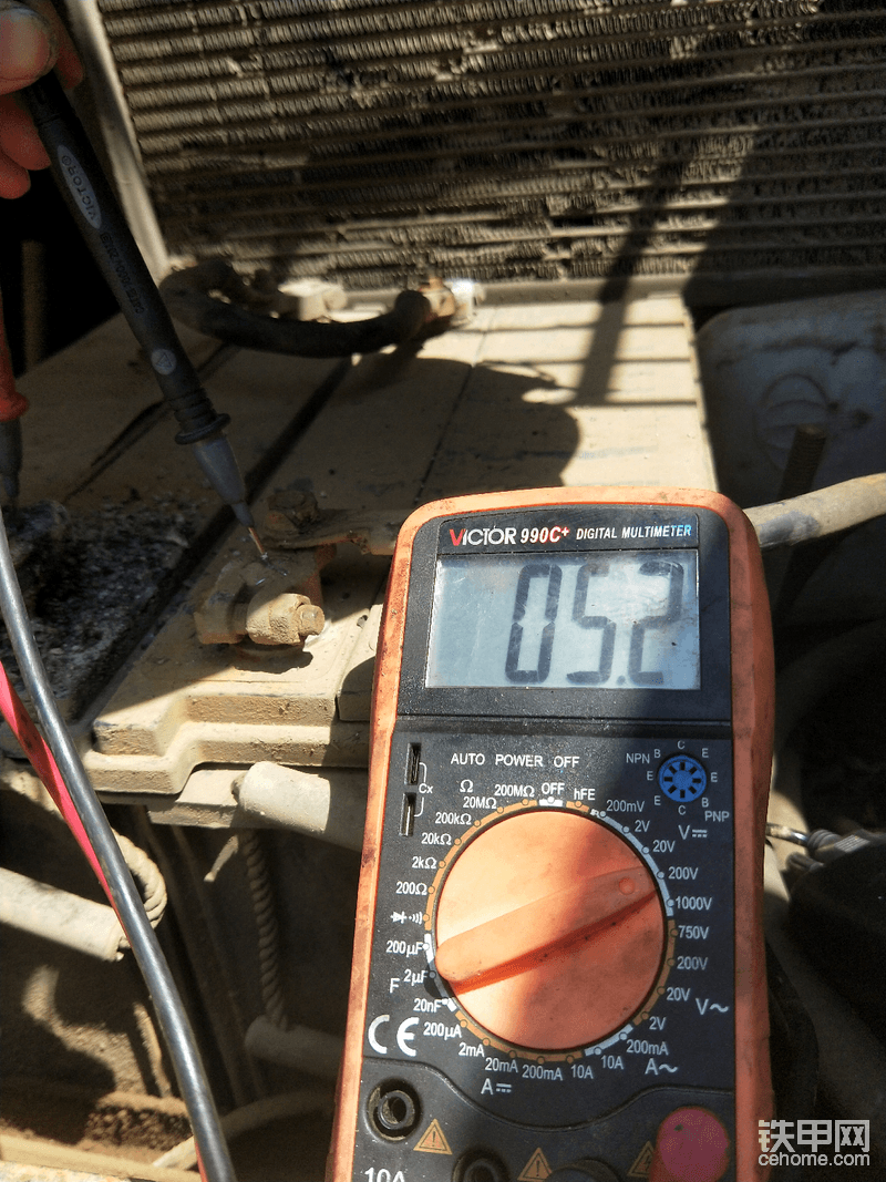

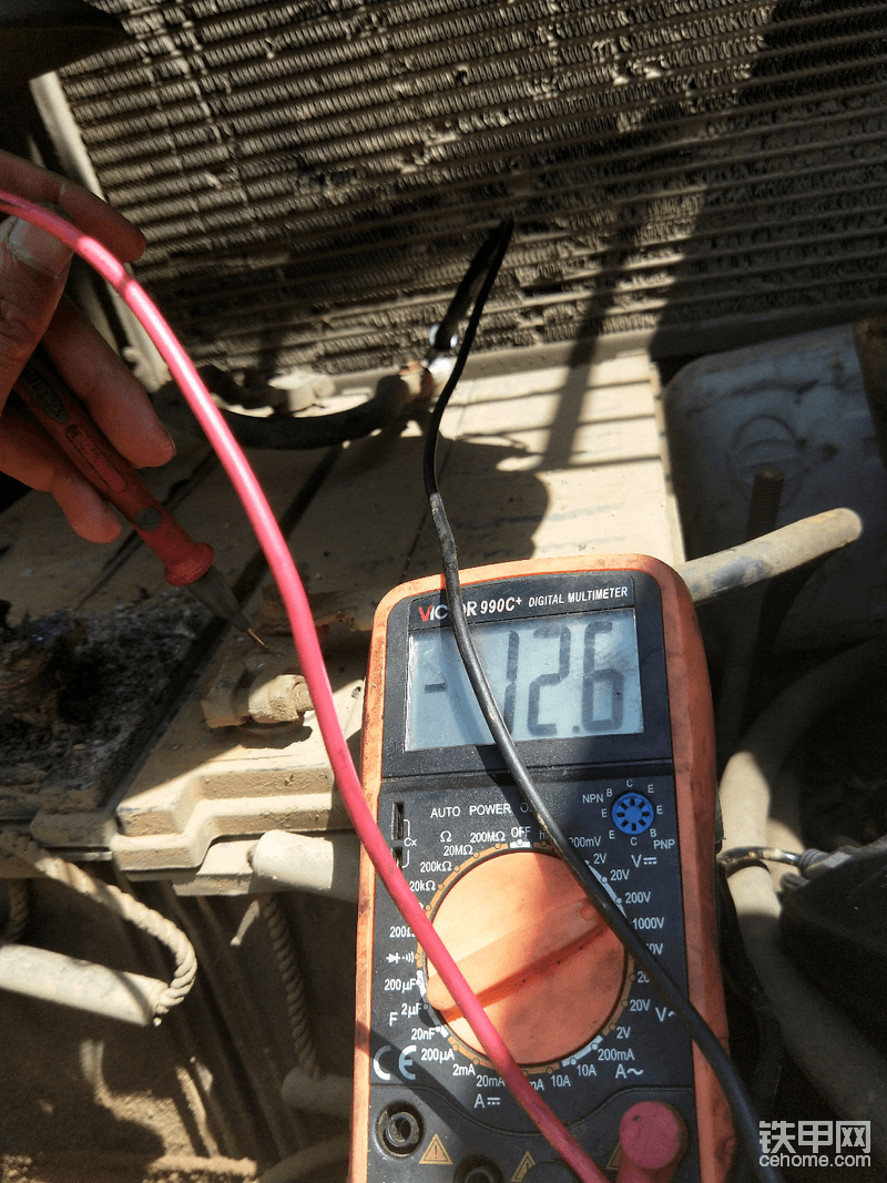

怎么样厉害吧,单边电池电是够的,为什么总电压去只有5.2伏呢,期初判断是电瓶坏了,因为最先测了一下还是通的,后面又叫了一张装载机来借了一下电才打着,打着火熄火后又打不着了,然后用电线把里面的电线夹了测了一下电流居然够了,也打着了,把电线取了电流又恢复到了5.2伏,然后判定是电池这跟电线短路了。
又去买了一根新的电线和座子来换上去就好了。
