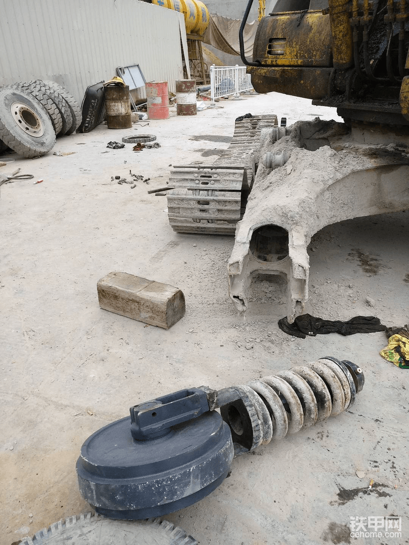

发照片过来让我看,我让配件店送轮子过去让他换一下,他说不会,真是无语了,链条拆下来四个螺丝那么简单的事情都不帮忙干。

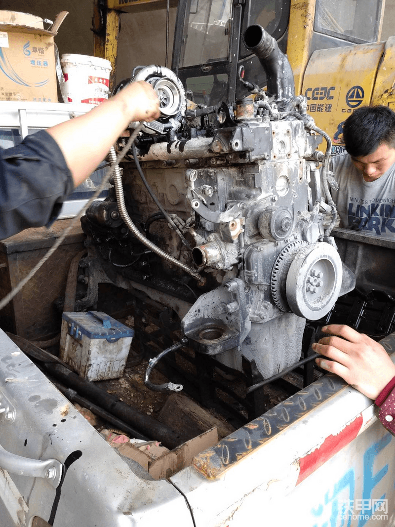

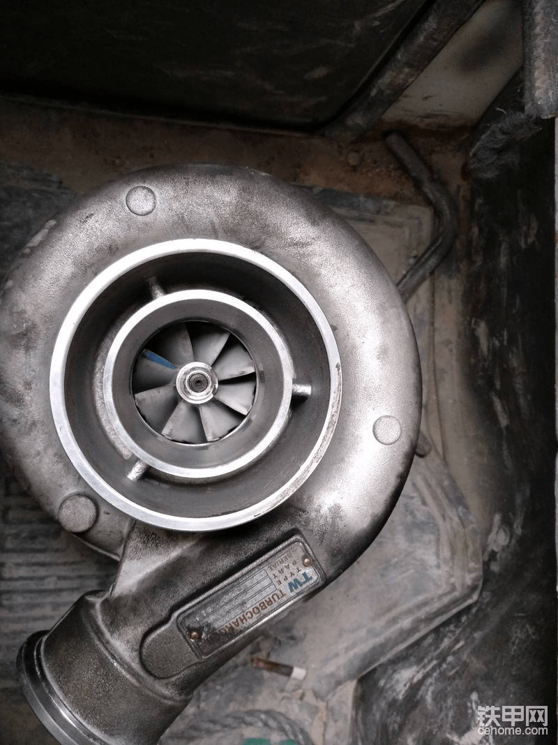

不换就不换吧,没几天就放假了,凑合干吧,装载机发视频过来说挖机不能干了,再干就报废了,下排气冒烟像烧火一样,估计发动机坏了,要修发动机了,看到视频后给工地主管打电话要求挖机停了,不能干了。主管也答应了。

过完年提前来工地修车。下排气大涡轮增压器坏了980一个,引导轮,驱动齿圈1700元,检查液压油不够又加了两桶540元,引导轮磨损严重把架子磨坏换了涨紧缸总成1200元,压弹簧花了300元,这样算算我这六天是白干的,没赚到钱挖机也搞坏了。
修好后别别扭扭干了半个月发动机就不行了,大修了发动机。说句真心话不认识的司机真心不能用,真心伤不起!
