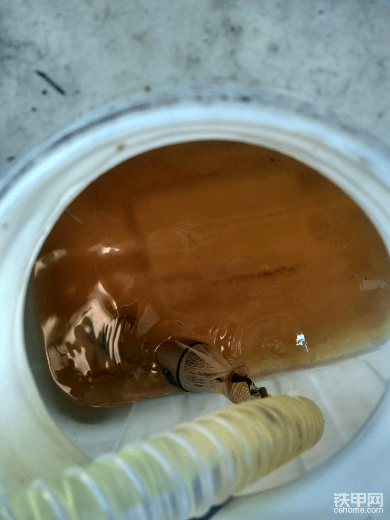

都懂的,丝袜滤渣子(偷的老婆的)
都懂的,丝袜滤渣子(偷的老婆的)

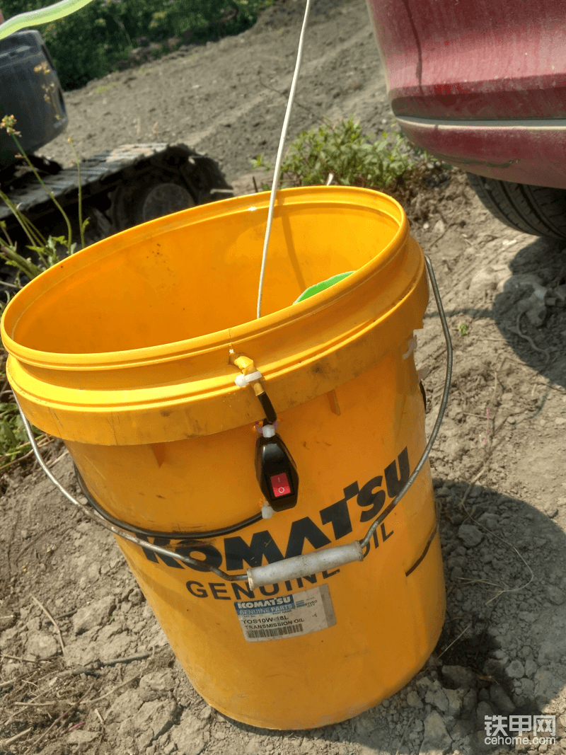

开关设计在这里,随开随关,很方便
开关设计在这里,随开随关,很方便

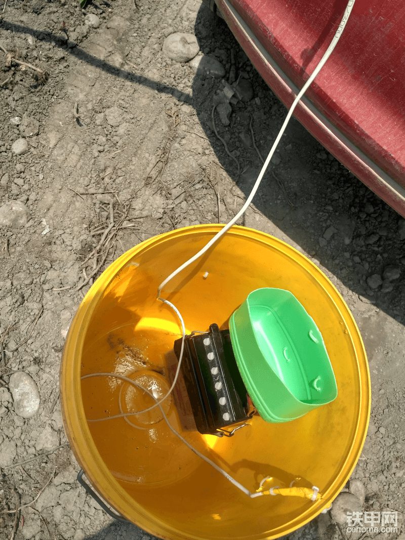

这里要说明,我这是摩托车电瓶,不用去挖机上夹,很不方便不说还容易短路,别问我电瓶能用多久充一次,我告诉你很久很久

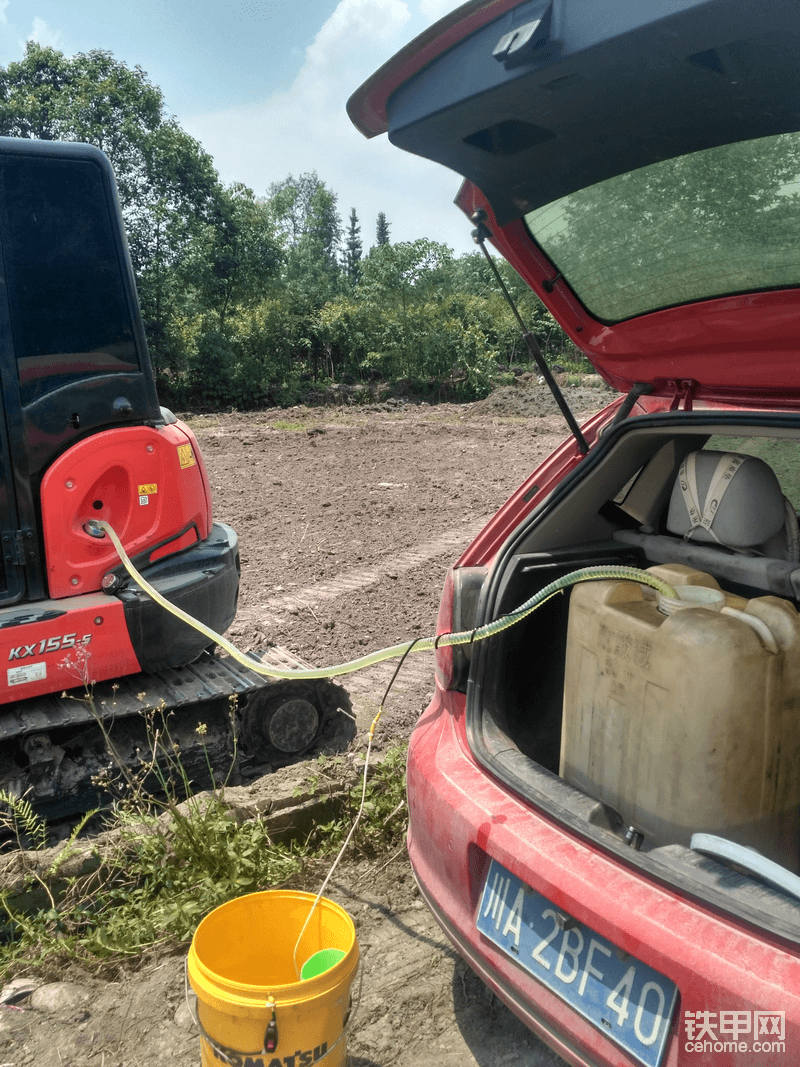

开张加油效果图
开张加油效果图

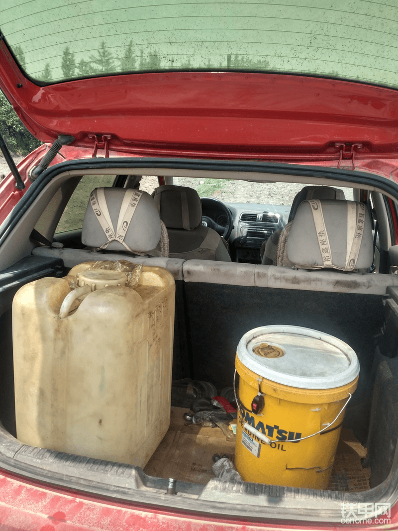

看一下内部,很干净,自己做了个放手套的位置,我买的是这个泵,那个两头的泵自认为没有这个方便简洁,不过设计原理是一样的,相信甲友的动手能力,举一反三,这样加油的好处就是不像挖机上安装的那种把油管弄脏,油也不到
处溅,我身边几个朋友都这样的,额(版权在我这儿:)好东西给甲友分享,别喷哈
