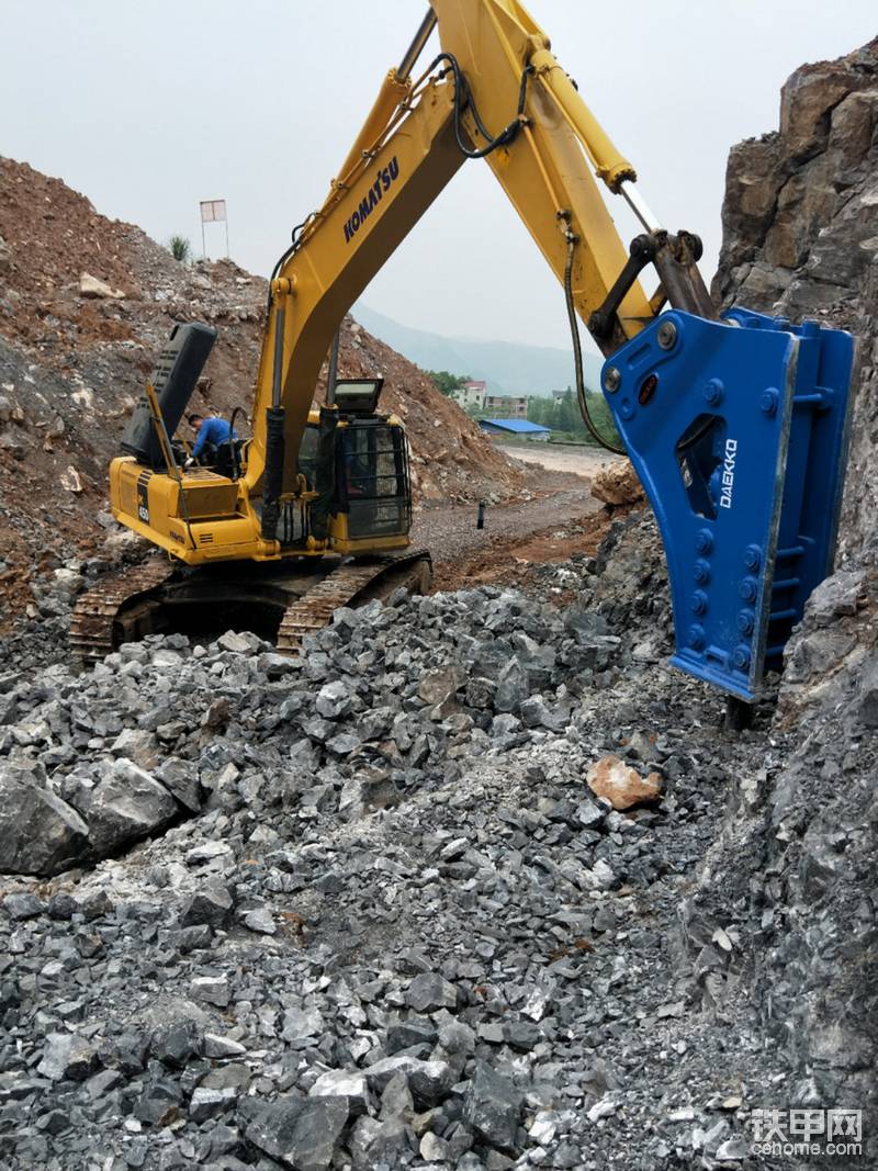

一个星期时间左盼右盼的等待,今天终于到了一台小松450炮机。只知道这台挖机是从南昌拉到上饶石场做事的,之前不知道挖机的去向也不知道之前干了什么活,拉到现场后我看到的是全车都做了油漆。小松450炮机做事前半小时,还有十几个人围着炮头看,觉得这个炮头好壮观。

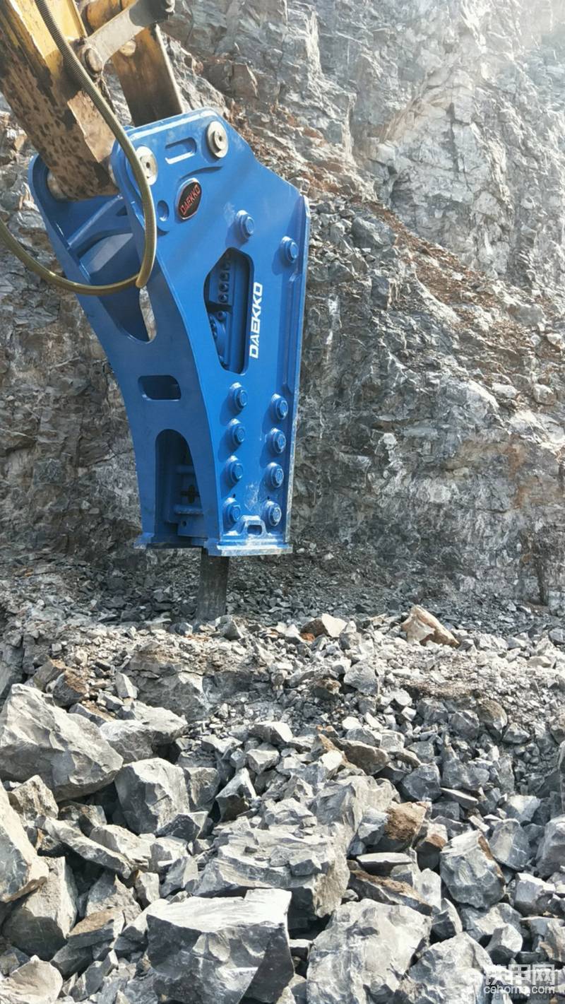

挖机老板就说这个炮头买的时候花了48万,炮头是190型号,今天新的刚装上去的。我们一群人没有说话,只有听。古话说的好:内行看门道 ;外行看热闹,当时炮机代理人员也在现场,我就随便一问了一下,炮机代理人员说炮头是180型号,问了下价钱才20万多点。哪个更可信?

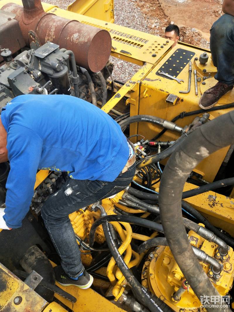

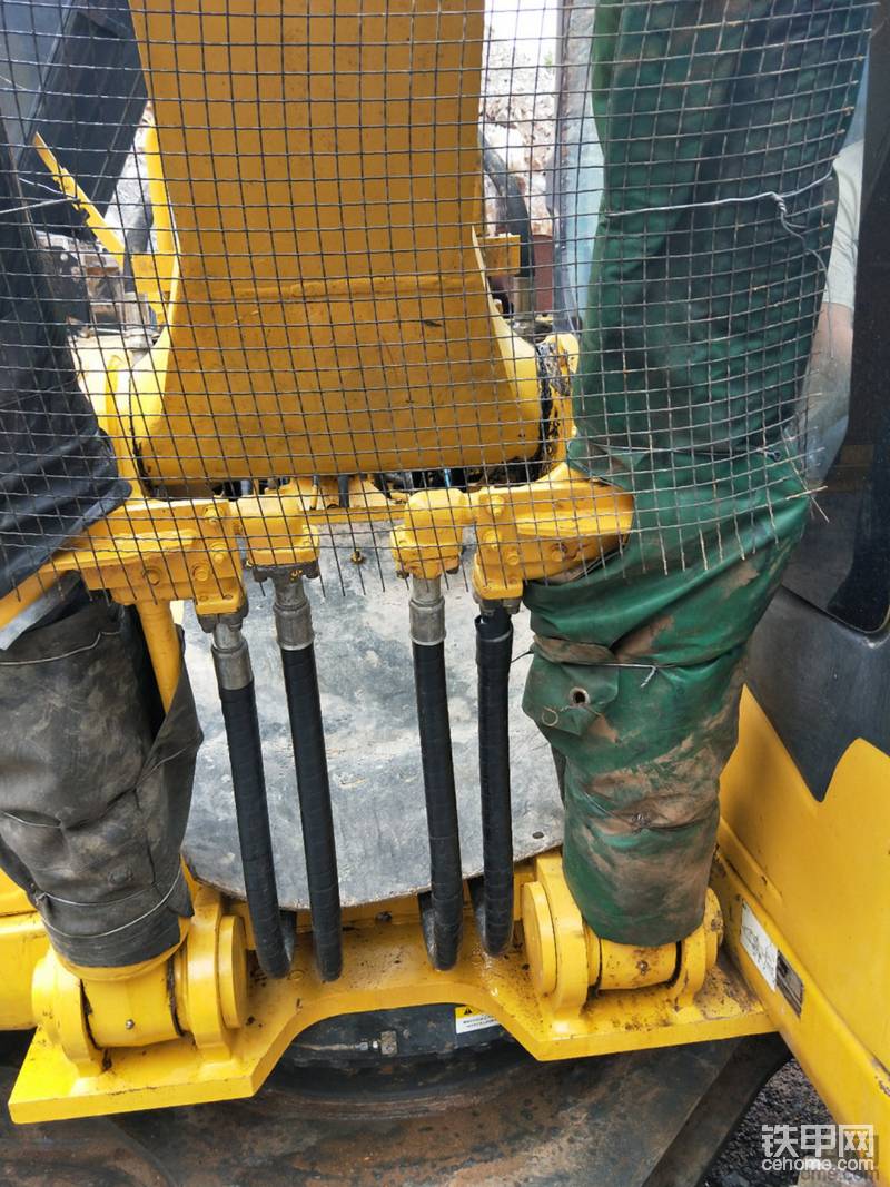

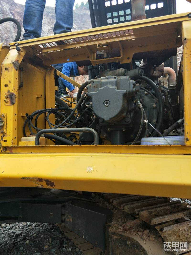

接下来这一幕让我震惊了,190炮头装上去了,打了半个小时,就没有动作了、完全瘫痪了!

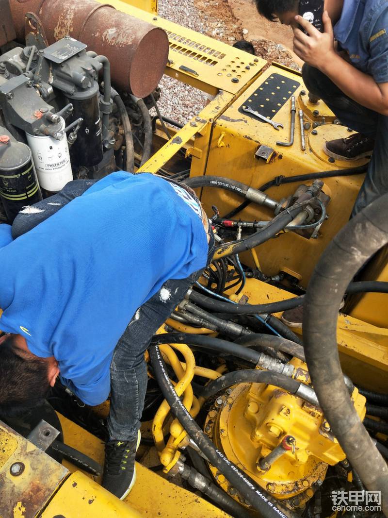

再看看安装维修的过程图,安装确实不容易啊!

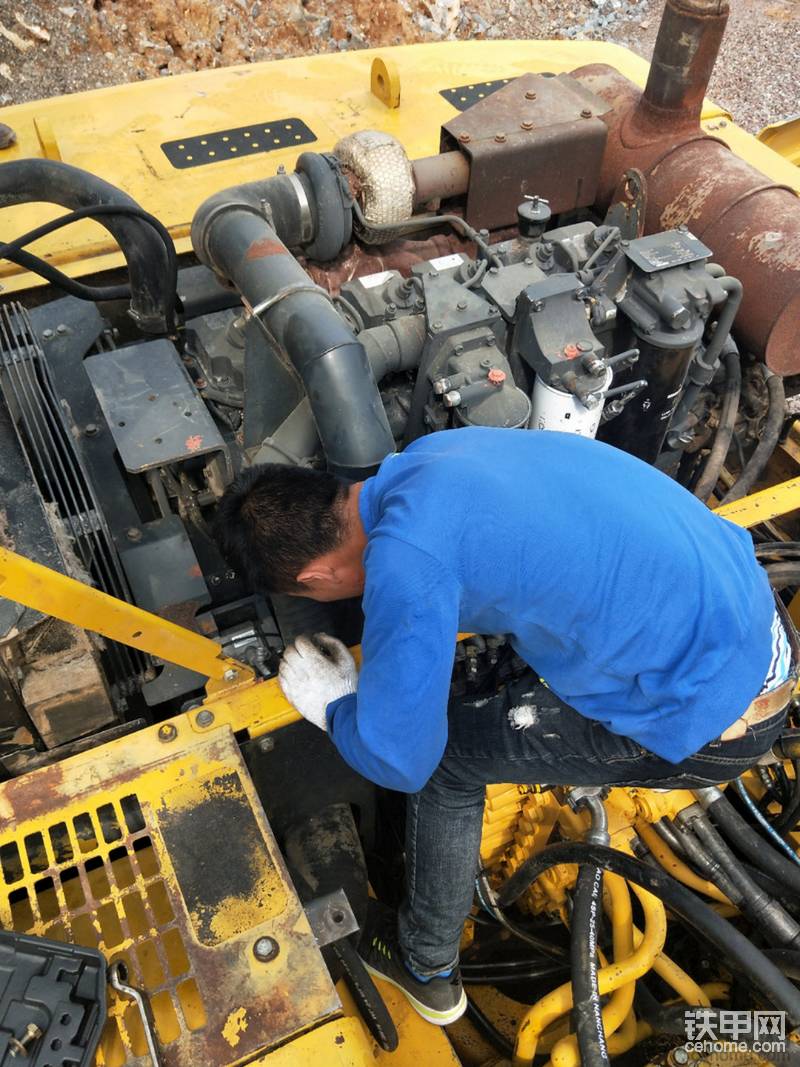

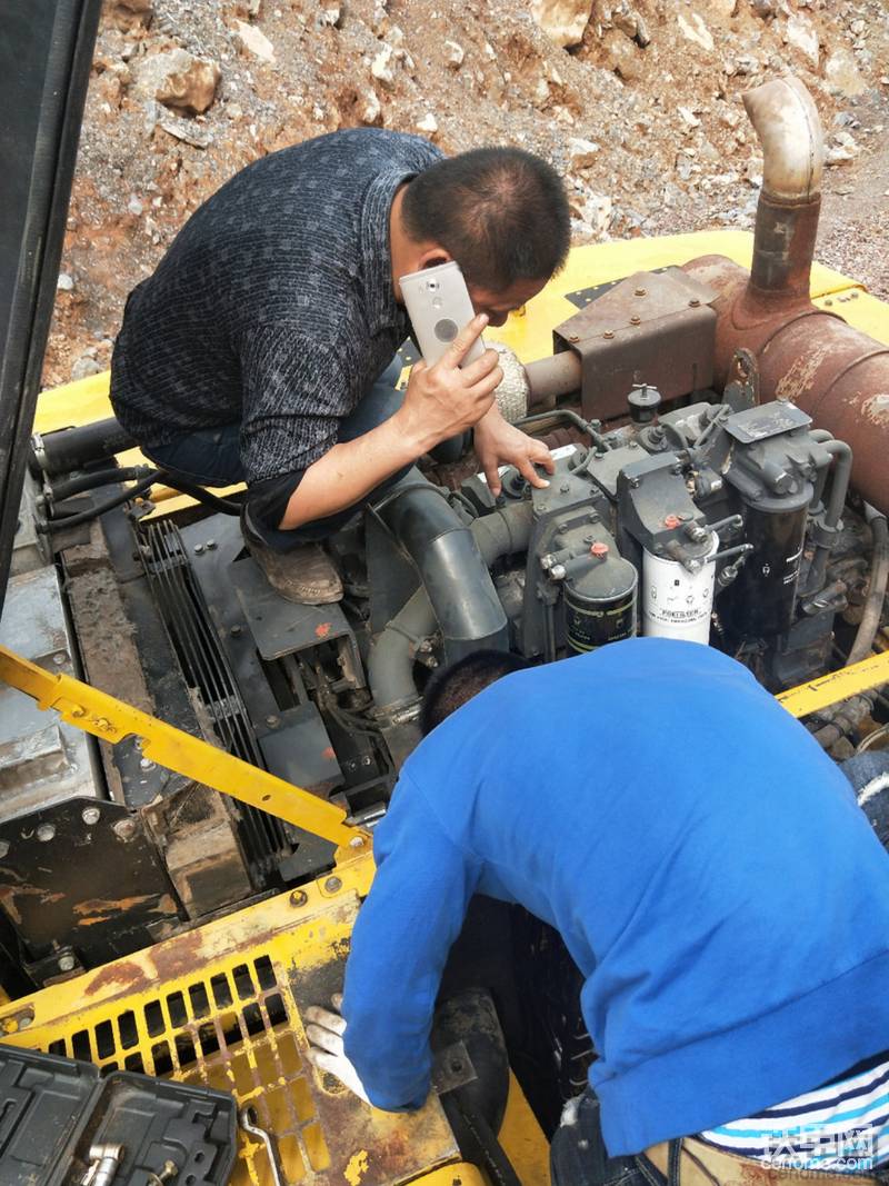

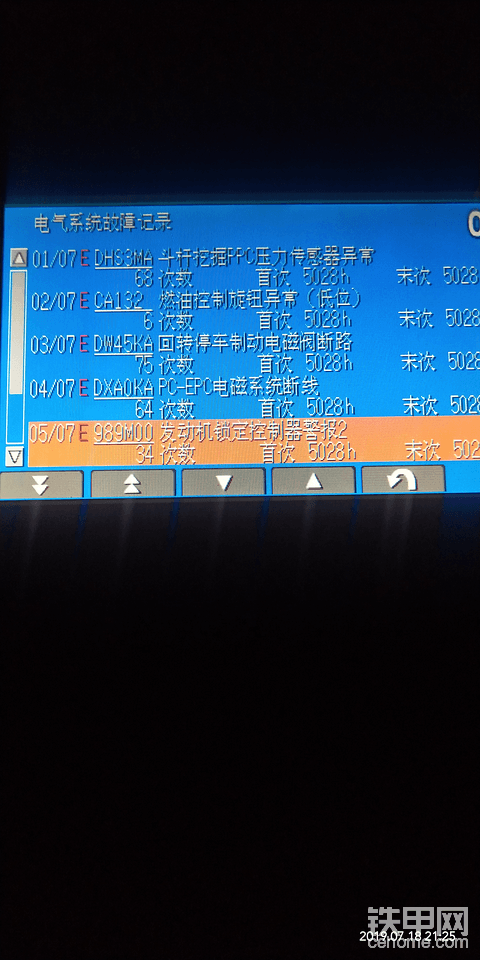

铁友们,半个小时过去了,挖机熄火了,左看右看,经过检查发现原来是马达线松了。排除故障挖机启动了,可老板又揪心了,因为挖机又没有动作了。这可把机手累坏了,站在高温的发动机下左看右看的,老板说拆这边,机手就动手拆。两个小时都过了,依然没有声音。
看到这一幕,我也替挖机老板着急,大家都来聊一聊,这个小松450问题出在哪?
