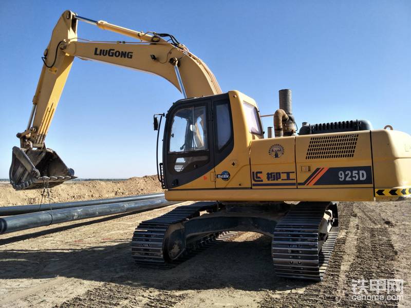

今天的主题:柳工925D;今年是开他的第六年,对他也比较了解,也了解这台设备的运行情况。
一台设备不是看他配置有多高,有多豪华,而是看他整体质量的可靠性,故障率,口碑都是平时工作当中发现的,工地上的口碑很重要,每一个人的说法都不一样,但是对一台设备的评价很高.很重要。比如:吊630-800的PE管热熔机,配合人工热熔PE管,吊装1000的水泥管等等,操控性非常重要,河道治理刷坡,几乎误差都比较小,机器的操控重要性占一半,驾驶技术占一半,同时也考验驾驶技术。
我们工地的吊装活基本都是我的干的最多,工地的工人也相信我,每次都是轻轻松松完成焊接任务,很多人都说这家伙太灵活,超乎想象,工地项目部,业主,监理,都比较认可我们的柳工,在这一带的水利工程项目上,抢修管道,柳工925D好多人都认识知道这台车,小有名气。我还是挺喜欢那种感觉的,开上925我很自豪。

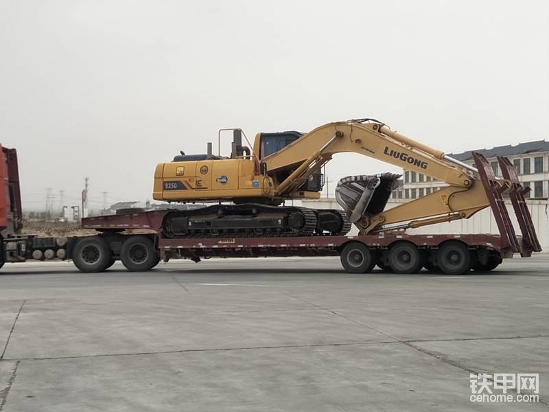

先爆照后介绍

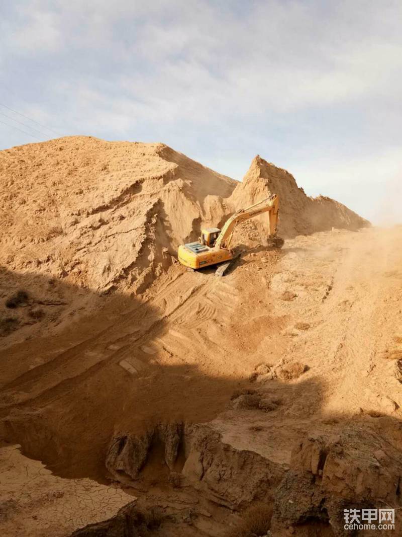

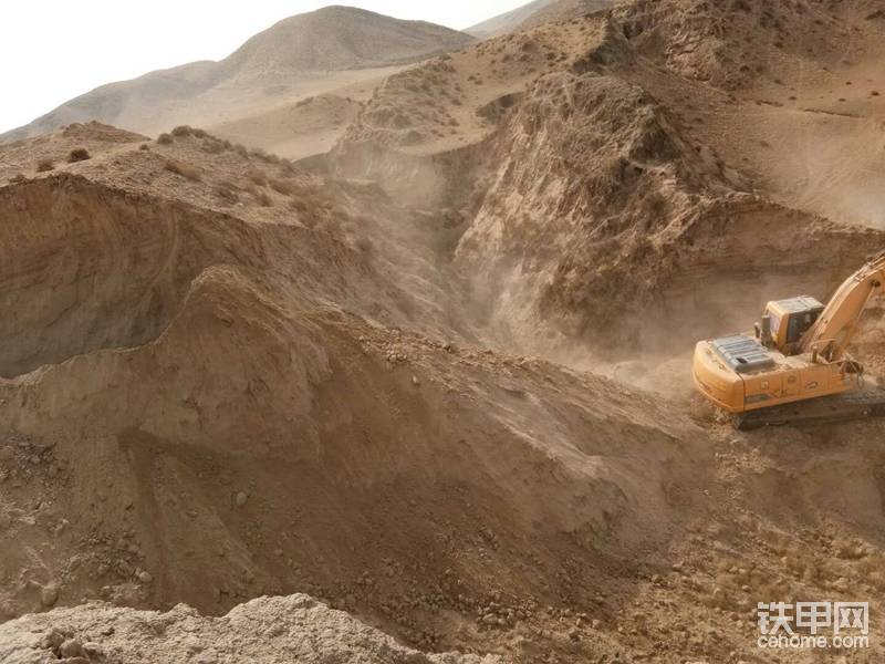

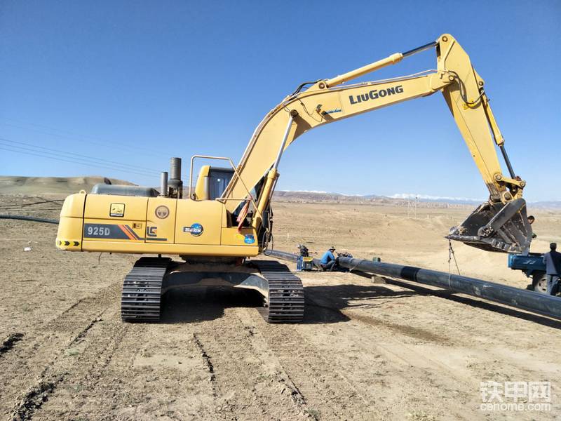

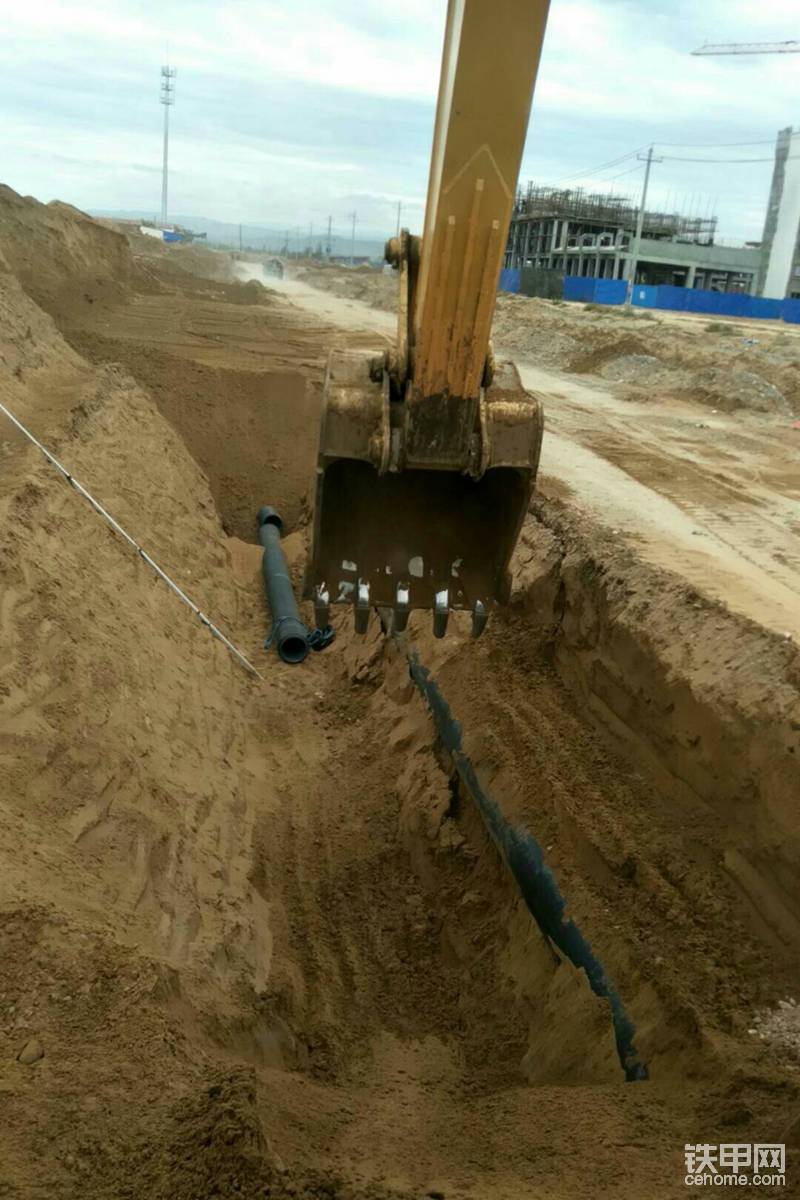

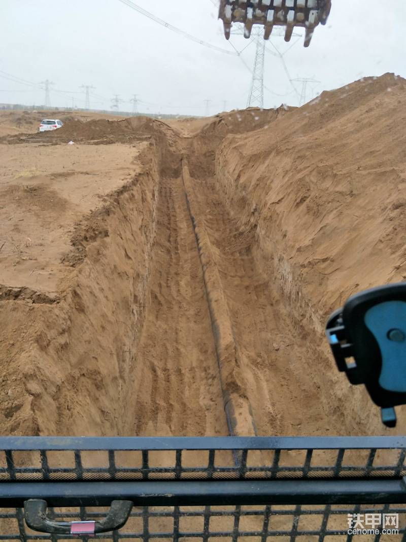

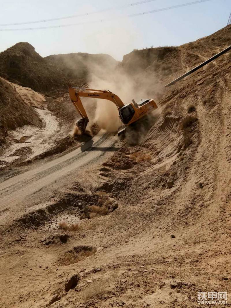

霸气,靓机,目前在移民点自来水主管项目中施工,柳工925D的主要任务进行4公里沙漠开挖管沟,和3公里土沟穿越。这7公里管沟难度比较大,全程都是挖机干,装载机根本进不来,出不去,翻山越岭,先把土沟放坡,挖机把热熔好PE管拉进去,然后在挖沟放管,打压,回填管沟,完成工作。
为进沙漠提前作准备,一次接三百多米,用挖机拉到沙漠里面,然后在开沟放管

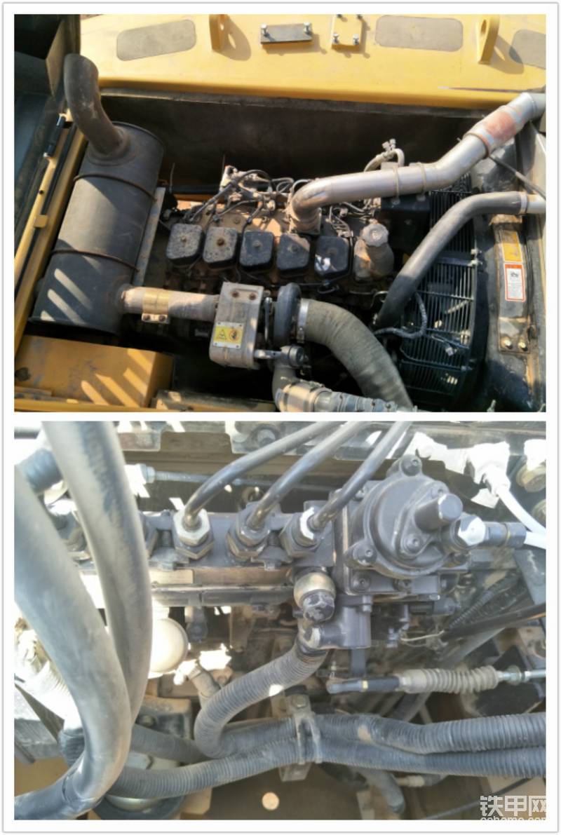

第一点:发动机,油耗十分满意(20分)
这台车从新车开到现在,发动机全身从未打动过,柴油泵也一样,正常按时保养,保养由柳工售后服务做,空滤是唐纳森,机滤柴滤都是上海弗厉加,机油是CH-4,保养下来也就一千多,要说最大的优点就是声音小,油耗低,可能后期维修费可能高一点,这个可以接受,毕竟康明斯久经耐用。

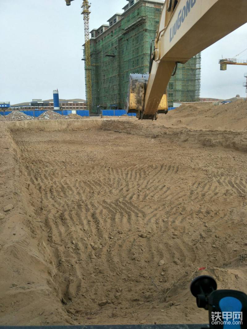

油耗:油耗:普通的一桶油1350元,能干一天半过点,平均油耗八十左右。平时挖土石方料,挖沟,甩方,回填工作档位七档,发动机工作转速一千八百转左右。

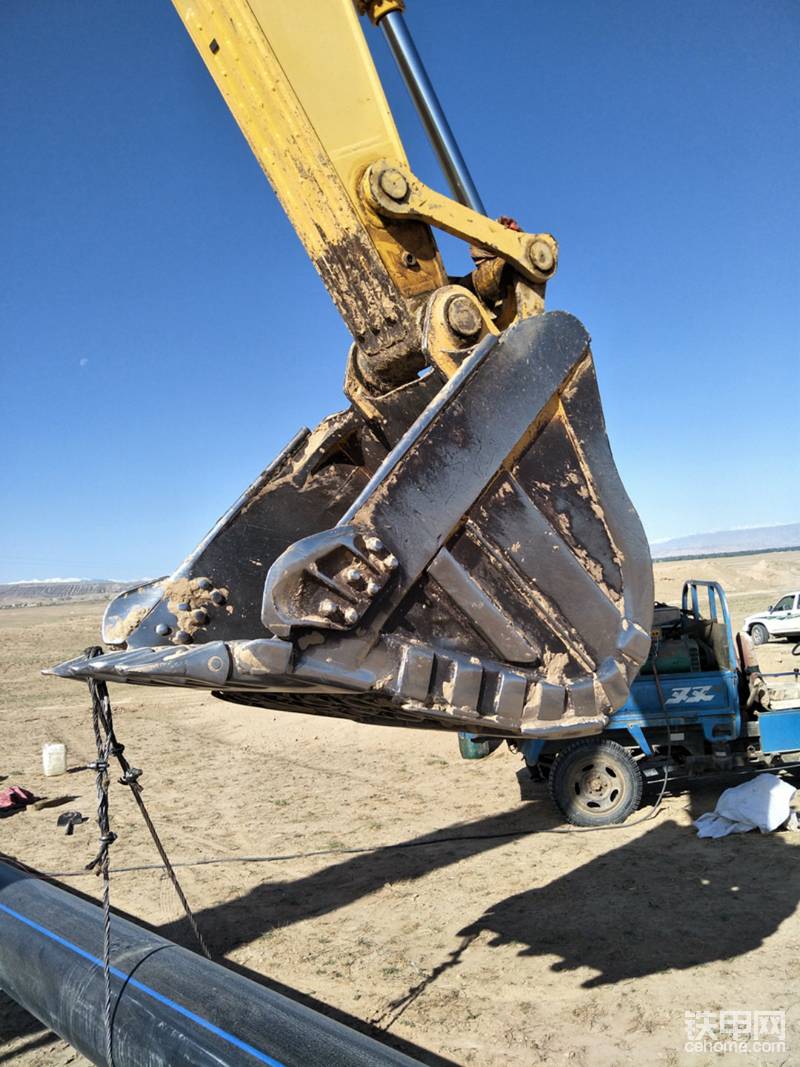

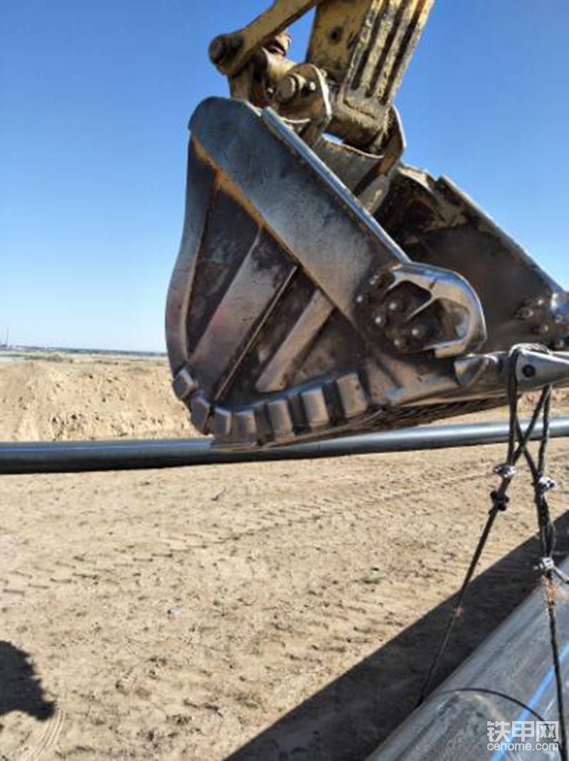

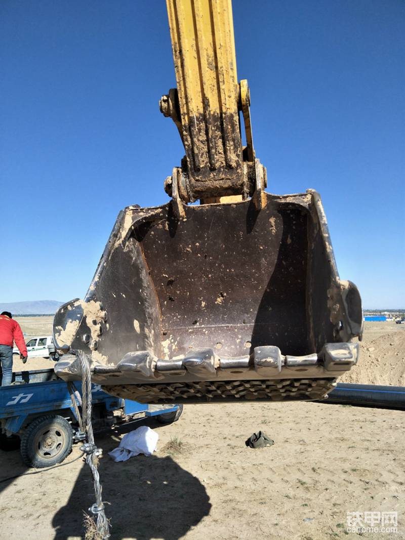

这台车,标配1.2方的土方斗,宽1.25米,配pc200的斗齿,买回来加固过两次,为什么是我最满意的,因为我们干的管道工程比较多,平时埋的管子大多都是250到1000的管子,挖沟宽度也比较合适,一斗子刚合适,大小正好,操控挖斗是我的强项,平时维修抢修管道,不用人工搭手,我就能把管子挖到需要维修的位置,还伤不到管子,这是所有人都清楚的

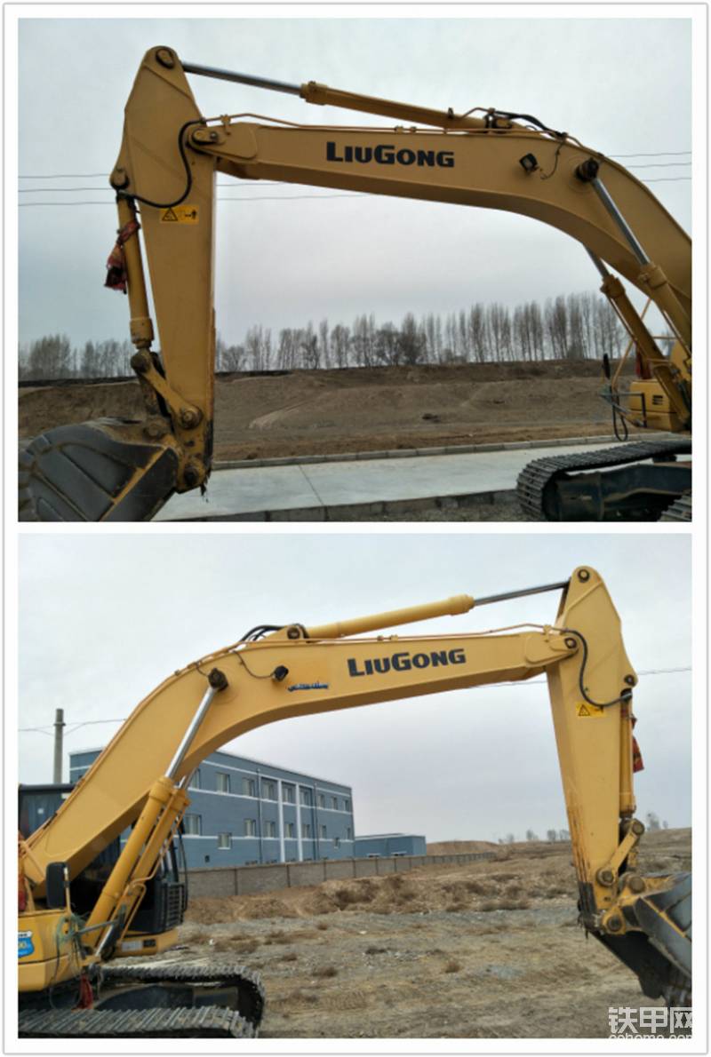

第五点:全车钢材30分

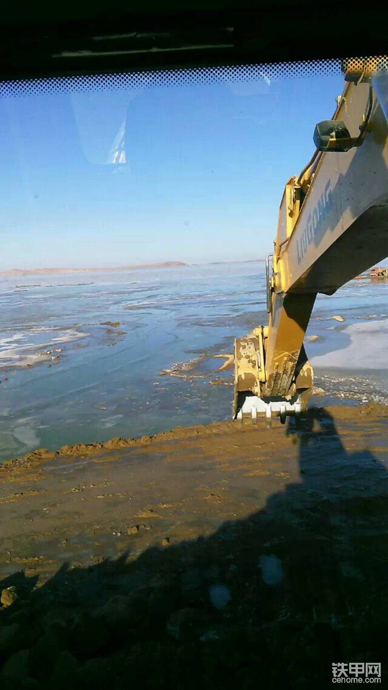

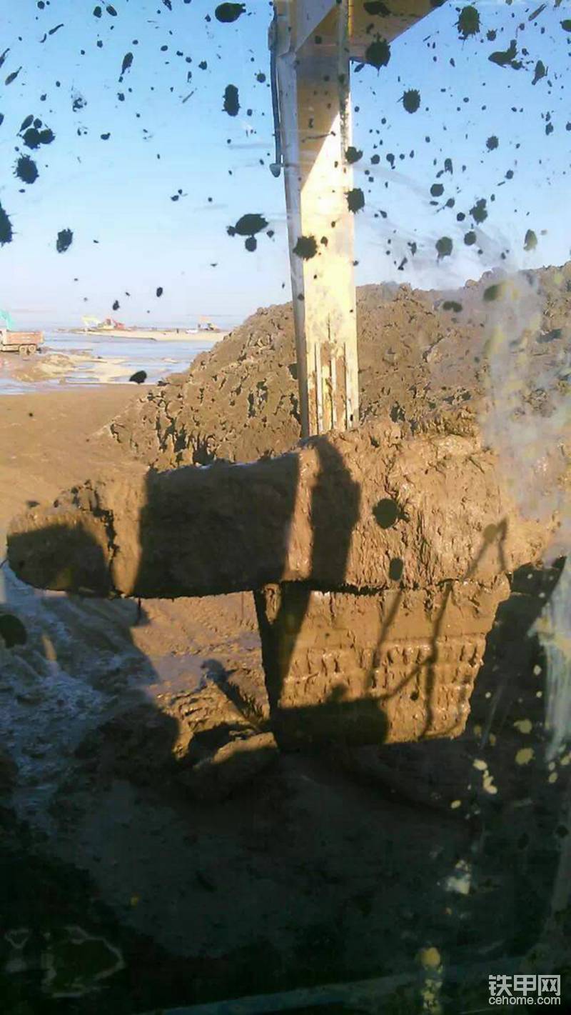

最担心的就是大小臂开裂缝,然而六年了并没有开裂,在2013和2014冬天在民勤红崖山水库(亚洲最大的沙漠水库)清过淤,挖冻方,当时基本都是30吨左右的车在挖,就我们工地用柳工925挖冻方,别的工地当时都笑话,说一个国产挖机怎么能挖冻方,能挖得动吗?挖到冻土不就荡秋千了,就在那个一劲的笑话。
那个时候神钢350的老板就吹牛,说我的车多好多利索,水库晚上气温低,早晨发车困难,每天早晨柳工发着干活了,(柳工是直喷)神钢还在那里发车,就是发不着,电瓶没电了,就找我让我给他兑车。
国产也是神,不能小瞧,除了装车比你慢点,其余的那点都比你好,清淤完成以后最担心的就是大小臂用力过猛开口,就那一年冬天也是最提心吊胆的,活完了拖到停车厂的第一件事,就是洗车,把大小臂的泥全部洗了,观察以后没发现大小臂开裂缝,过完年以后还是没开,也放心了,这几年一直没发现开裂缝,钢材质量真棒棒的。

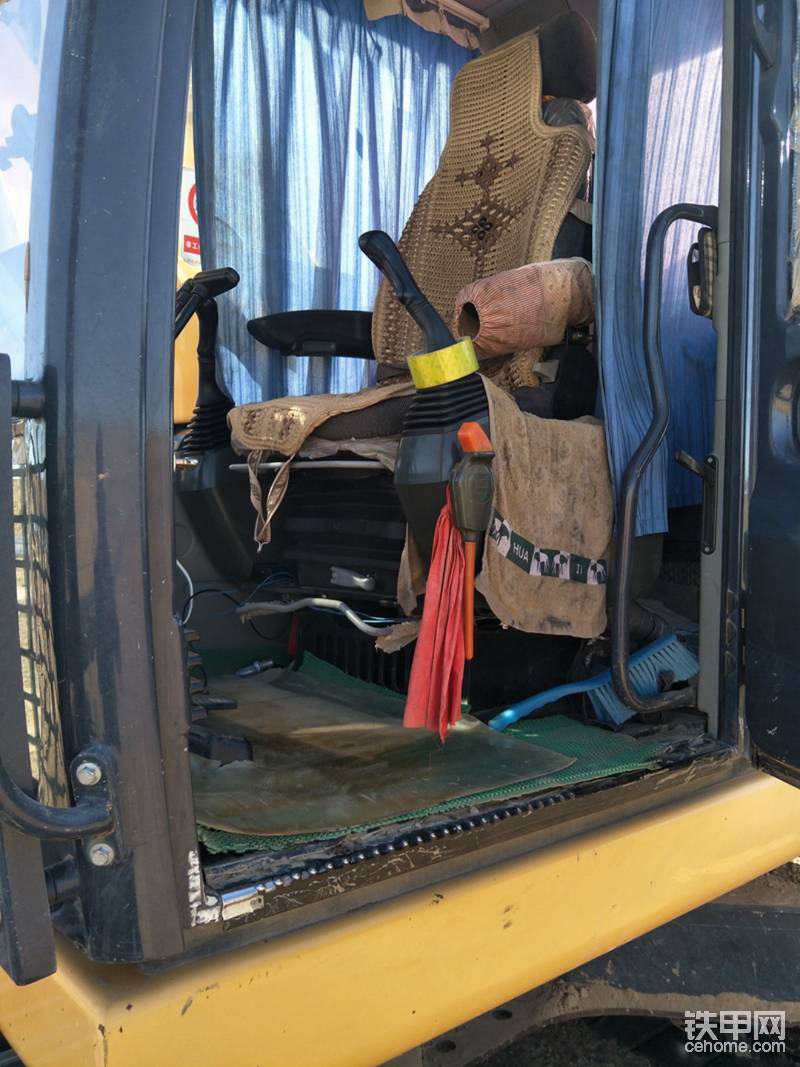

驾驶室的5分给里面的配置和空间,驾驶室里别的什么东西都好,还能用,座椅也可以,我体重175斤座椅正常调到70公斤,座起来也舒服,腰也不困。唯独密封不严,这密封我就要说说,前面左面都进灰,我们这边风沙天气比较多,挖机的土也比较干燥,尤其站到下风口干一天活,下午下班满头都是土,更别提驾驶室的灰,我每天擦车容易吗,唯独这一点我接受不了,希望以后有待提高。
这车我什么都喜欢能接受,唯独这个密封啊,是我的心头病啊。不会密封也不是什么大事,平时无非就是多擦几次车。内在美好才是真的好。
