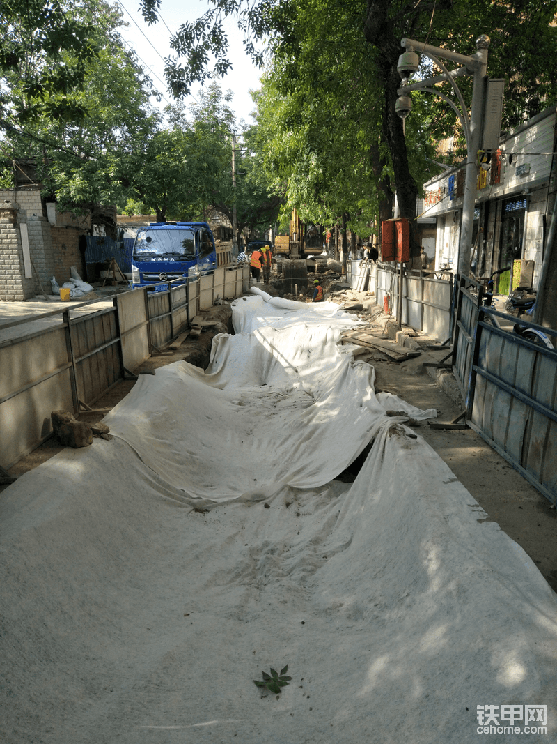

相信大家看到这张图片的时候,大概可以猜出来今天要和广大甲友们分享的经验了
      恭喜大家猜对了,今天的挖掘机操作技巧是-挖沟槽与埋管线。
       这两个工作有的时候是需要作用在同一个工地上的,尤其是在一些个老旧小区管道改造,新埋管线等等,这些个技巧用得比较多。

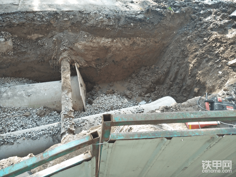

在开沟槽的时候,我们在开始作业前一定要问清楚施工队,地面下有没有或是有什么管线,这一点也是非常重要的。
我们在问清楚情况后,方可开始施工,挖沟槽时,这个沟我们可以把土一层一层的挖走,尽量不要一斗子直接下去挠,如果下面有一些管线,一铲子下去很容易将下面埋的管线挖断的。
将挖出来的土,尽量都堆到挖掘机的一测,这样也方便我们在埋好管线后,土方的回填工作。

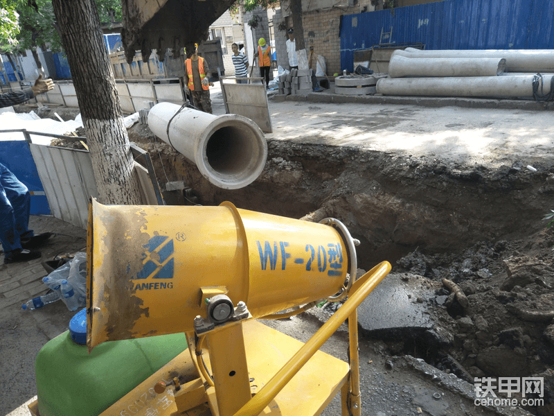

接下来,蓝色山重再来和广大甲友们分享一下,吊装作业时需要注意的一些个问题。
我们在吊装的时候,一定要注意挖掘机周围的环境情况,注意一下周围工人们的占位。
当我们要从卡车上吊管子下来的时候,在工人将绳子系到铲斗的钩子上后,该加油门就一定要加油门,如果不加油门,比如120的挖掘机容易吊不起来。当管子吊起来以后,斗子距离地面尽可能的近一点,这样的话如果钢丝绳突然断裂,水泥管掉了也不容易被摔碎,等当工人把绳子解开后,不要着急打回转做下一个动作,这样也避免了碰到周围的施工人员
