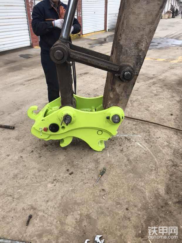

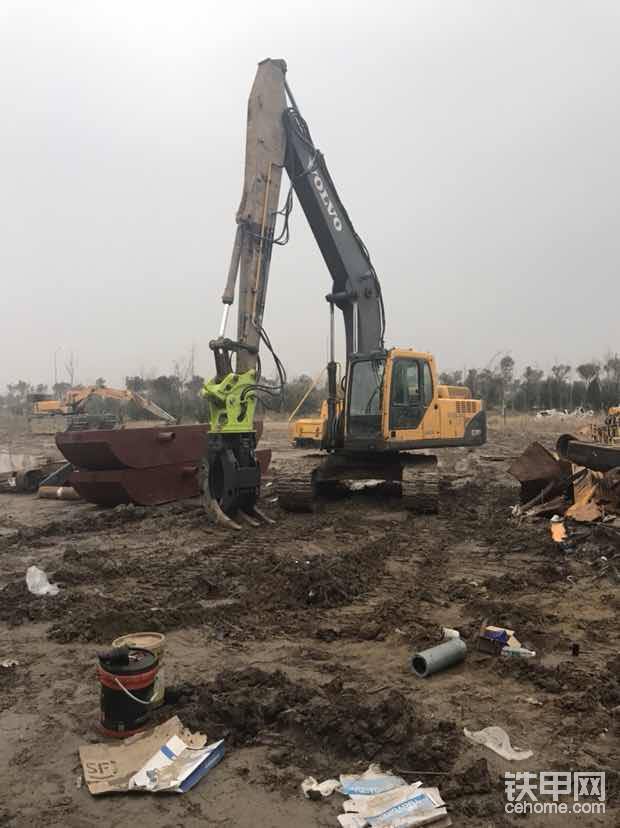

快速连接器和夹木器同一个厂家,贵了一点,没办法,为了方便安装所以就选择了同一家产品!

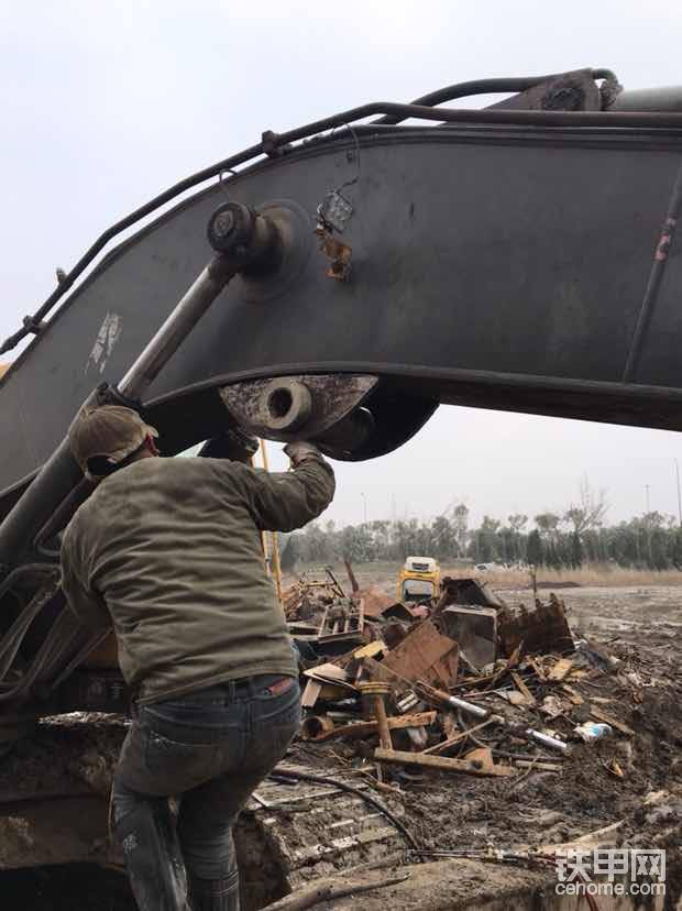

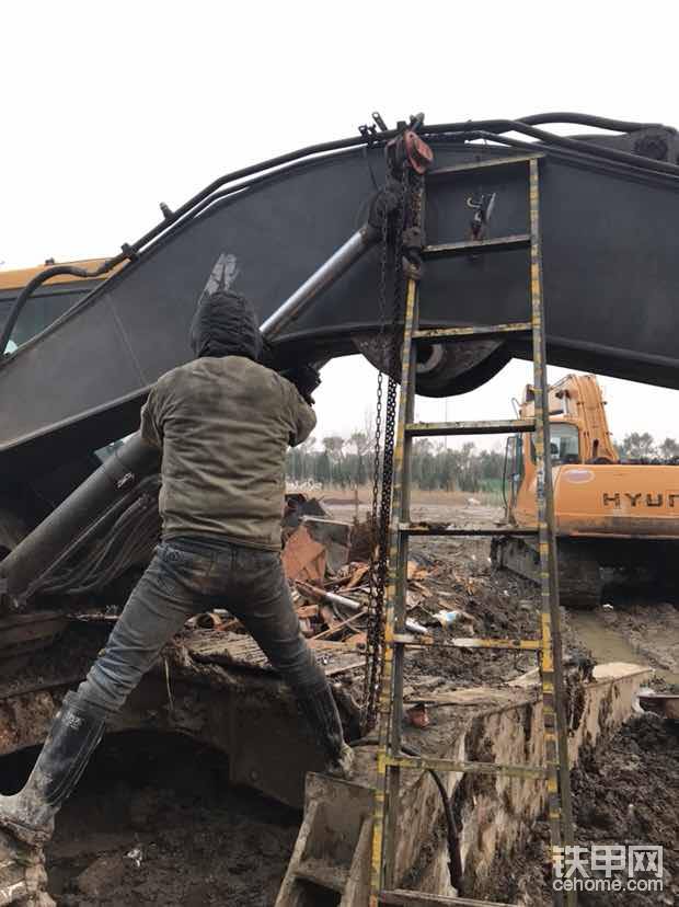

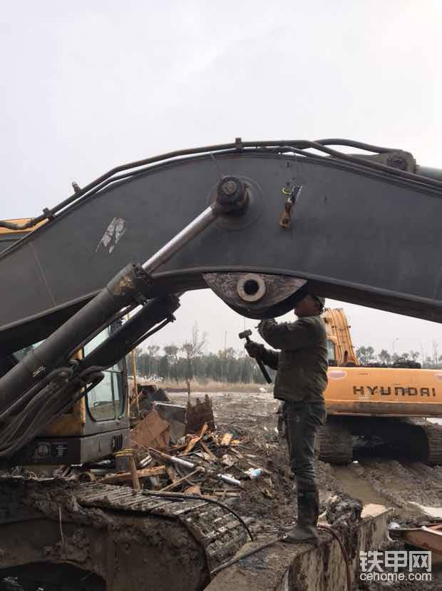

为了方便打堆木头,所以买了无缝钢管把大臂下移,后来才发现有好处也有坏处,最严重的坏处就是换挖斗的用的时候,挖斗能挖到铲斗油缸,夹木器就更不要说了,
安装这个东西一定要把每个管顺序接好,不然还要打电话问工程师

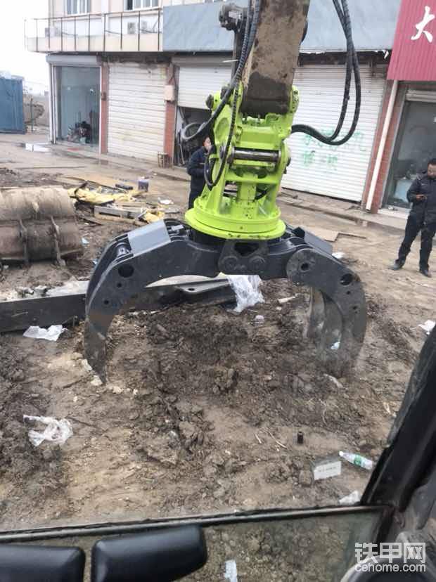

这个夹木器价格比较嗨,能买普通的1.5个,分量也比较重,开口2.2米

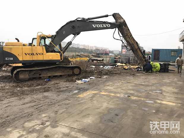

心想这个加长1.8米的小臂买回来库存家里大半年终于派上用场了,后来才发现真心没办法:上板车后小臂无法收起来,趴下来放板车又不够长!最大的问题是下平板车斜坡踏板的时候,重心太靠前,感觉要是稍有一点点履带一边快,不平就会翻车,(我开挖机16年,那次下板车我下了足足有5分钟以上,一点没瞎讲,就是小臂撑着下的板车,心里特别慌,正好又碰到下雨

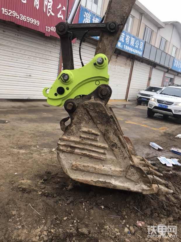

这个连接器去了我7.8个大洋!不过确实好用
上板车就是这个标准姿势,最后有视频
上板车就是这个标准姿势,最后有视频
