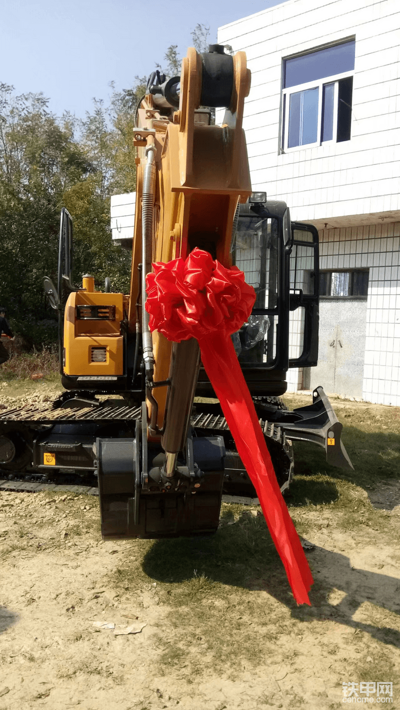

新机是台三一75C,应该是所谓的杠十吧,17年11月份置换的新车。全下来40万,但旧机三一65,开了14000小时(听人家说7000小时换过表了,如果是那就21000了),抵了11.5万,首付12.5万,剩下的分期两年还完,质保2年。买的时候最先考虑卡特305.5,因为我喜欢大臂右边,奈何卡特把我的旧机只估了8万,新机给我他抬了2万,然后也觉得305.5有点小,索性就换了三一75。
选三一75是因为它发动机是五十铃,不喜欢洋马发动机,毕竟五十铃耐操点。这个吨位可以立电线杆,75比305.5也快些,大点容易找活干,而且做事舒服点,也做的快点,现在这行不比以前了,一个工程对技术速度都有一定要求,好机子才能拦到好活。

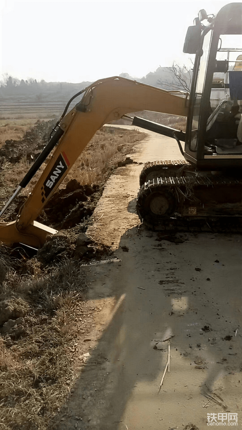

目前自己在开这台挖机,前几天机子刚1000小时。保养方面是找公司,250小时一保养,最近有点小毛病,前两天发现中缸有点像磨销子一样的异响(不是没打黄油,我一天打两次),公司来看了说继续用,坏了他们负责,响了一天突然又不响了。

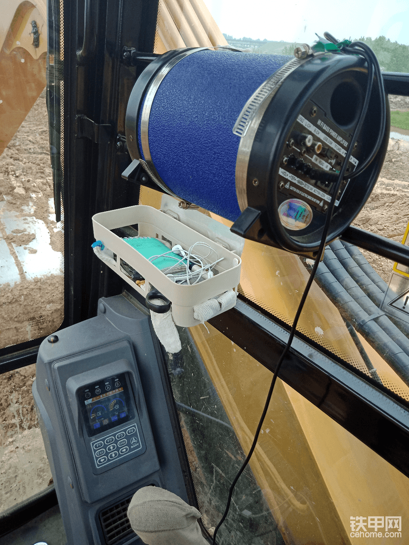

再来说说对挖机的感觉吧。首先说缺点吧,驾驶室小,屏幕不够大气,空调像电风扇没感觉,雨刷速度过快没有慢档,水箱不好清理不方便加水,行走显的有点肉,做工也不够细致,油漆差,门上下缝隙都不一至。优点就是外观看着舒服(个人见解),油耗相对其他75机型还比较满意,手柄轻,开一天不是很累,对三大件的感觉还是可以,就是旋转有时有咯噔的声音,听的心里不舒服。总体来说只要不出问题能做事就好,其他都是小事情,但三一配件都比较大众化容易买而且价格还好,三一售后也是很给力的(其他地区不知道)。
总体来说感觉在国产中还是很强的,但是与合资还是有点差距的!!!
