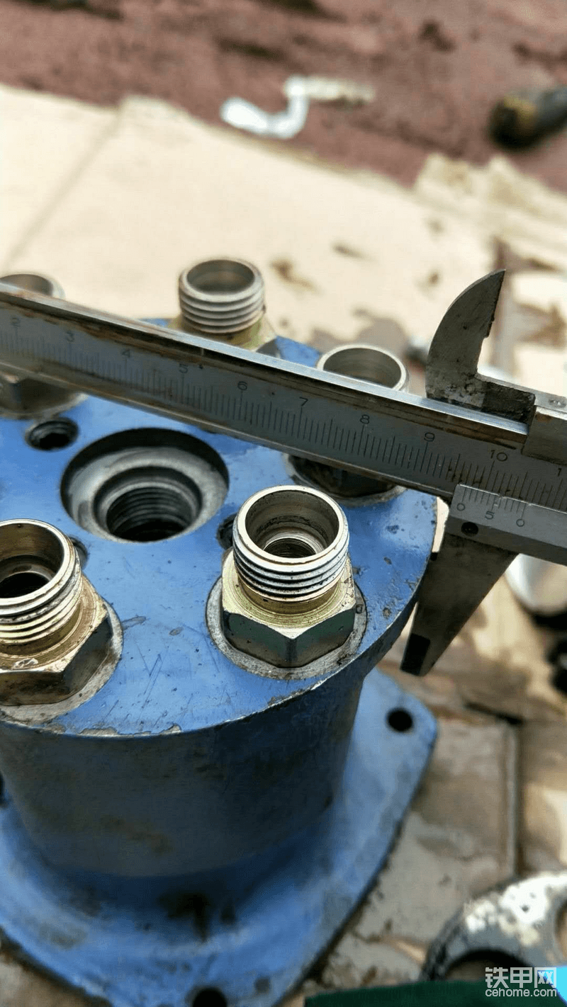

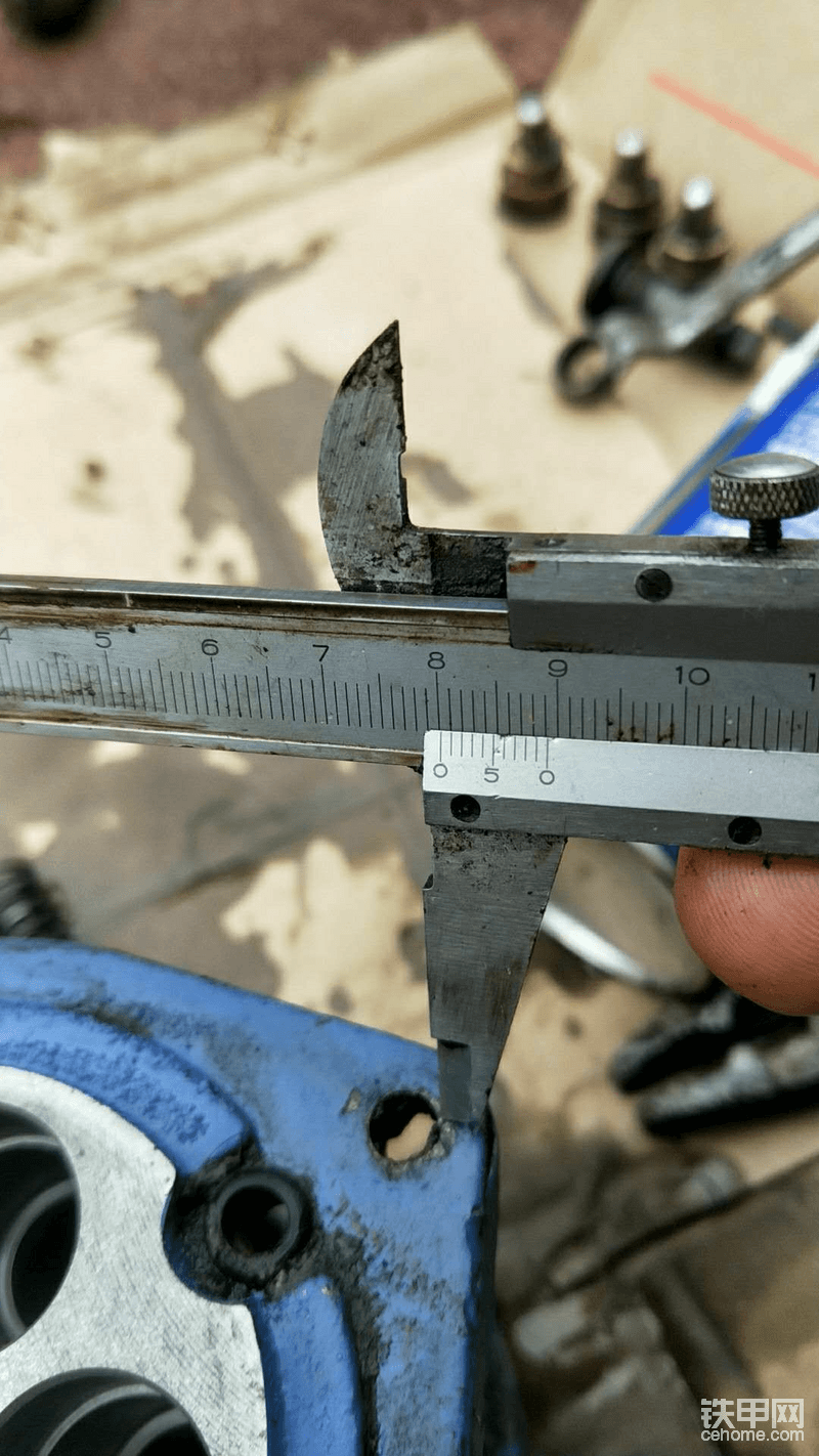

这个是最大尺寸
这个是最大尺寸
这个是安装尺寸,这些都要报上去,
这个是安装尺寸,这些都要报上去,

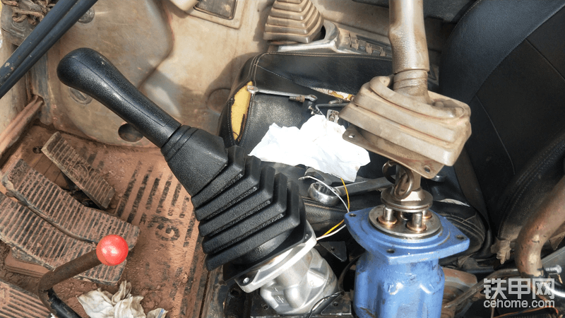

换这个其实很简单的,拆掉原车装饰盖,,拆掉先导手柄安装螺丝,找到p和t油管,分别是进油管和回油管,这两根管分别接到新的手柄上就可以了

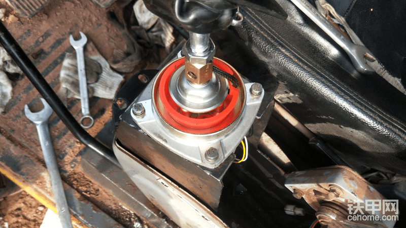

拆掉原车手柄安装螺丝
拆掉原车手柄安装螺丝

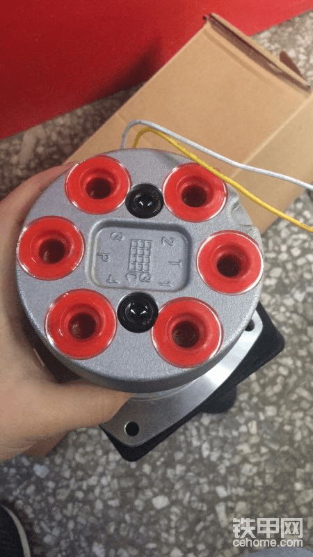

新的手柄,全铝合金手柄
新的手柄,全铝合金手柄

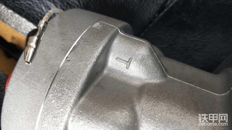

,T回油接口,旧的管接到上面就可以了,
,T回油接口,旧的管接到上面就可以了,
新手柄上的回油接口,把原车的回油接口换过来就可以了,看到1234这个数字,不用管他,这个不能把原车的1234管对应过来,也可以不一样的功能

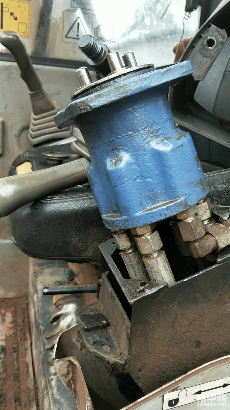

先把新旧手柄安装位置放一样,这里就是注意手柄的位置,找到手柄对应的管,拆到新手柄对应的接口上就可以了,换1234这个油管,是对应的左右旋转和中臂,以前很多正手改反手,也是换这4根管的位置,怎么换,用脚指头想都可以想到,

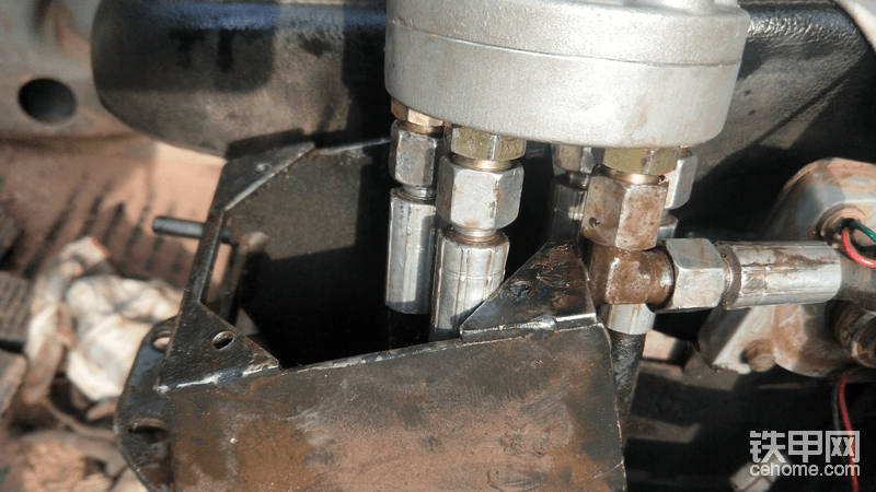

接上所有的6根管,安装到支架上,
接上所有的6根管,安装到支架上,
布好下面的管路,不能有摩擦
布好下面的管路,不能有摩擦
