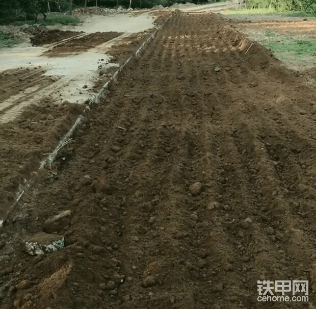

我们在一些个精准度要求比较高的工地,可以采用简单放一条白线来进行作业,找平作业和挖沟槽作业大同小异,都需要找一些参照物便于我们观察。下面,蓝色山重就具体给大家介绍一下挖掘机找平的一些技巧。个人总结如下:

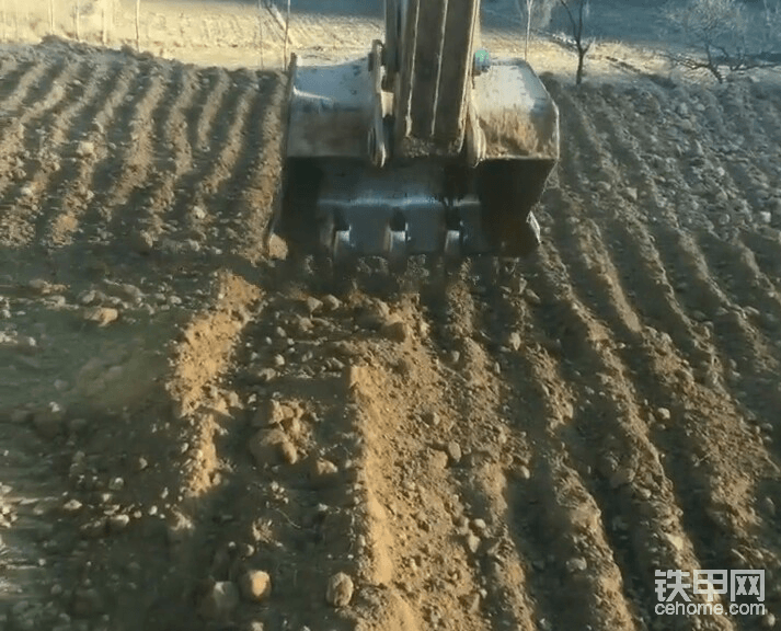

在做找平之前,还是需要给挖掘机选择一个比较合适的占位,如果占位没找好就很可能出现高低差了。
挖掘机找平一般有两种手法,一个是一次平,就是指将大臂小臂伸出去,一次性拉回来,这个也可以叫推拉式找平。另一个方法是多次平,这个就是指出中臂以后,中臂收到一半,再去收第二铲。找平的时候需要根据场地的情况来定,有的时候需要简单地带一下旋转,在带旋转的时候我们一定要确保要甩的没有比较坚硬的大石头块。
我们在找平时,要保证第一块的场地已经平得差不多了的时候,方可配合行走,向后移动。
如果说第一大块的场地有一块的土忘了平,就使用行走,等想起来再找平的时候就有可能够不到那一块的土了。
接下来,给广大甲友们具体介绍一下最容易出现高低差的地方我们应该如何将其避免:
当挖掘机的铲刀抓到要平的土时,缓缓向后收小臂,当铲斗的铲齿和小臂大概在一条线上的时候,方可下大臂。在下大臂时,要使用与收小臂时同样大的力度,这样的话,在距离驾驶楼1米左右处的高低差就轻轻松松的避免掉了。
我们在准备套第二铲的时候,下大臂一定要轻轻地下,尽量不要落地铲齿砸坑,再向回收小臂时,前面有容易出现了高低差。
