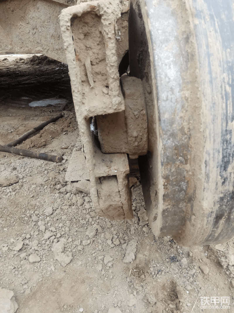

    前几天正在行走时突然掉了链子当时也没在意装上链子继续干活了,还没干多长时间引导轮直接就拧断了轴子和轮子成了两体,找来修车的师傅一看说引导轮的大架间隙太大了就是装上新的轮子也用不住,只有用压力机把大架收一下把间隙收到合适位置才行!
    闲话少说准备干活吧!

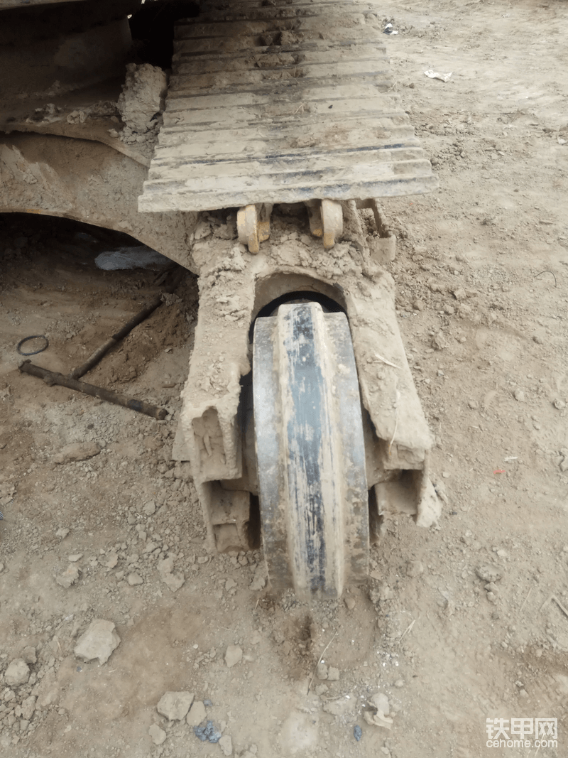

第一步打开链子!
第一步打开链子!

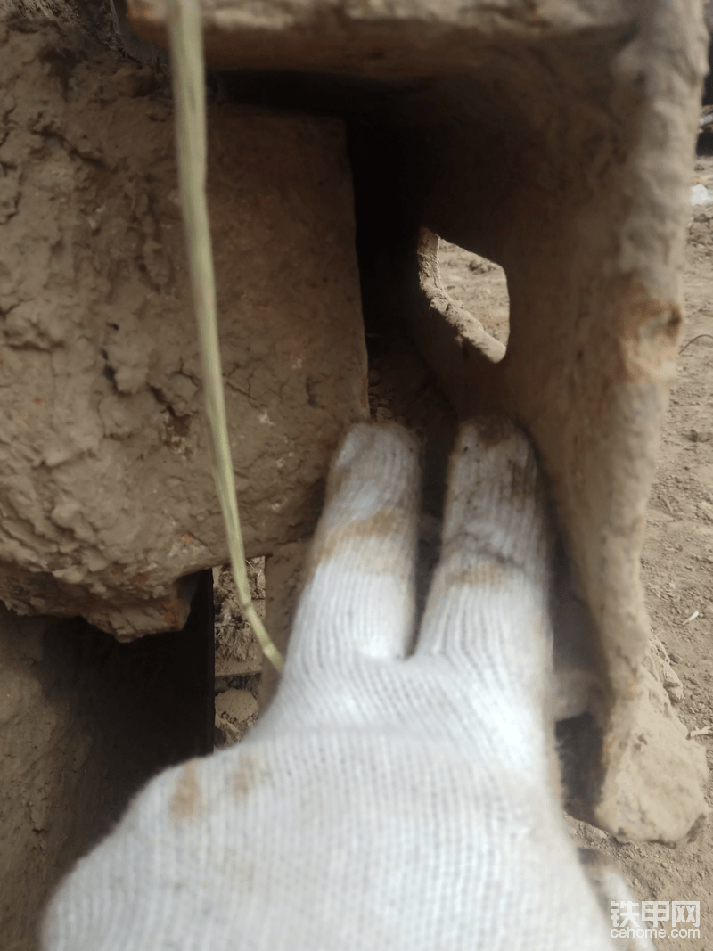

从这里可以看到间隙太大了,可以放两个手指!

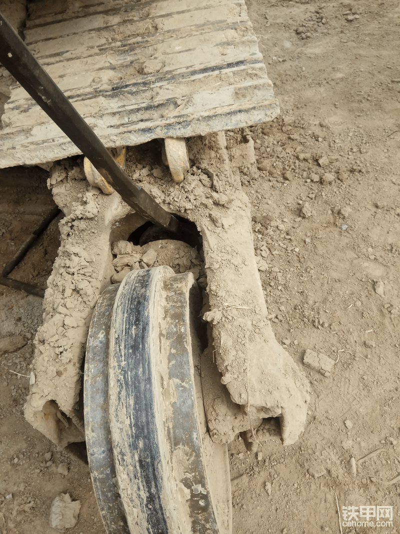

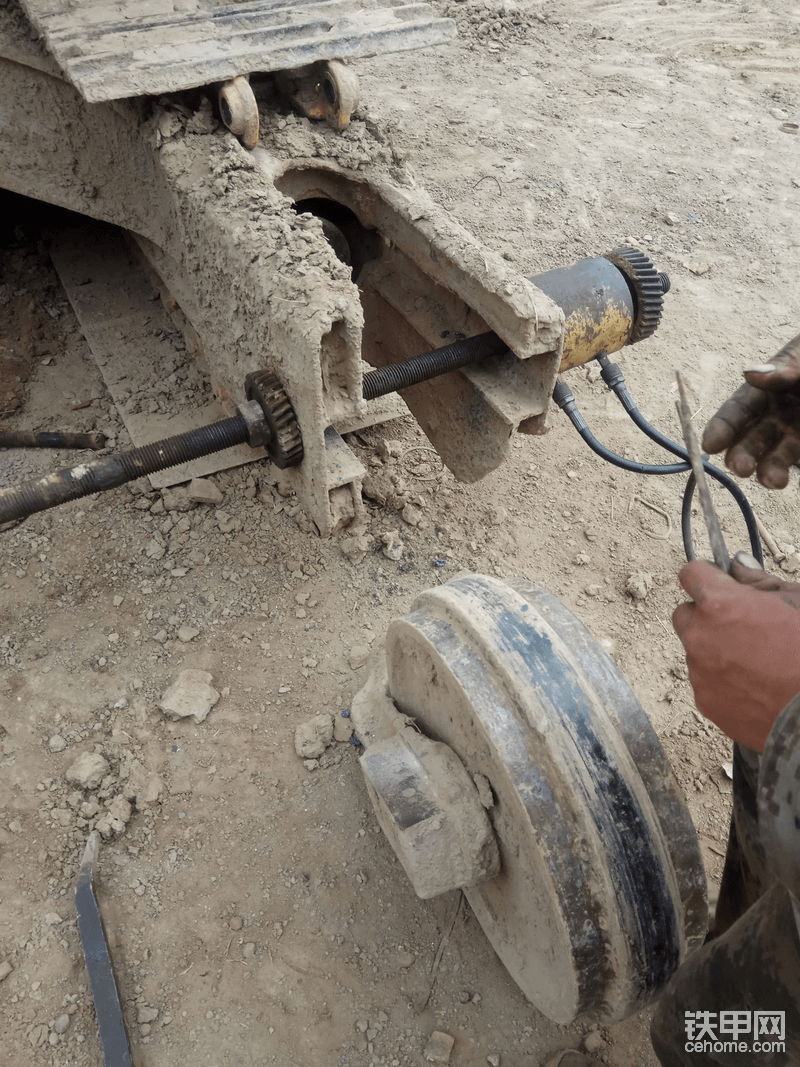

用撬杠撬出引导轮!
用撬杠撬出引导轮!

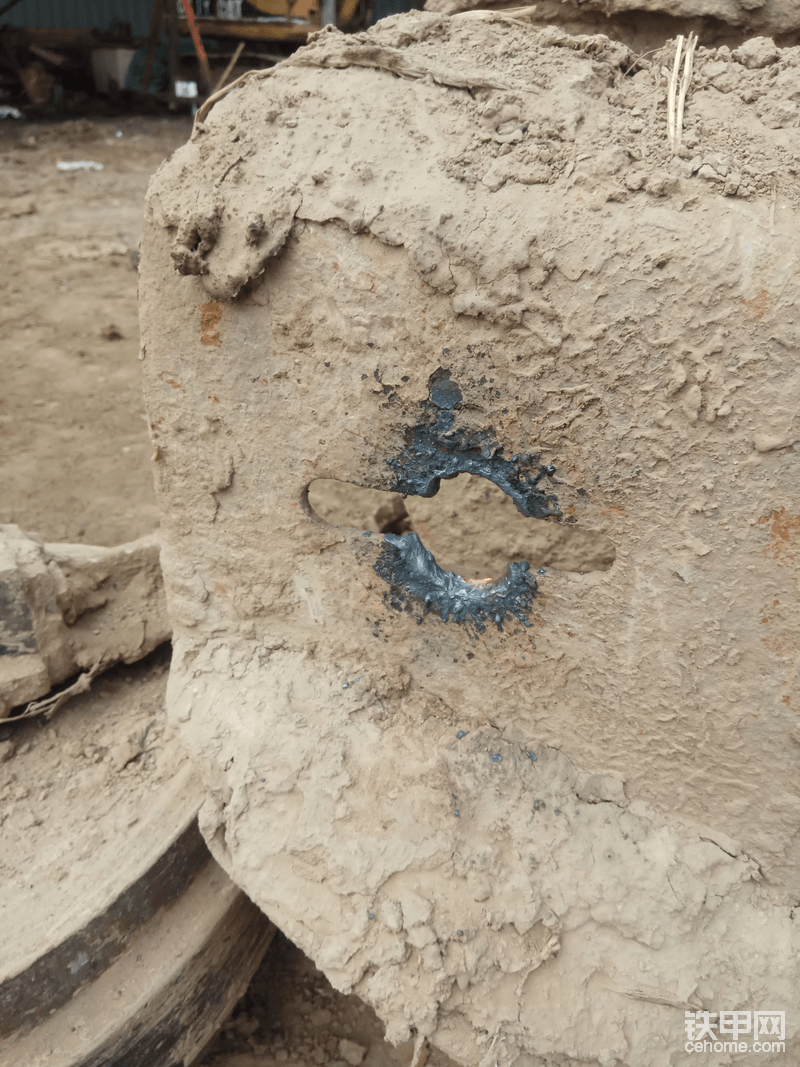

用气焊割一个小孔便于穿压力机!
用气焊割一个小孔便于穿压力机!

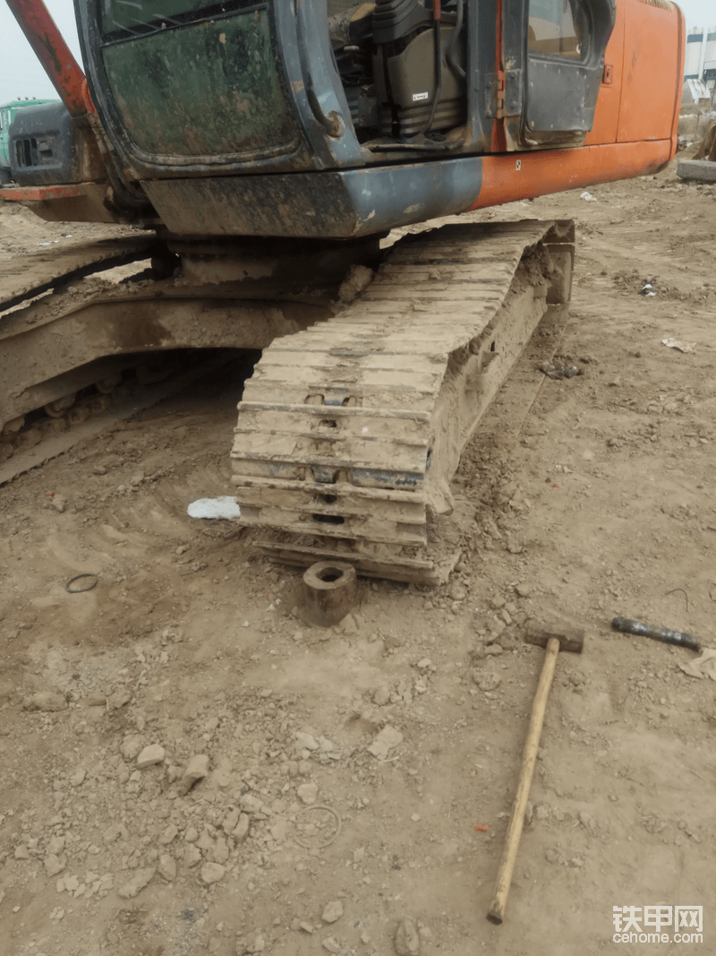

架上压力机!
架上压力机!

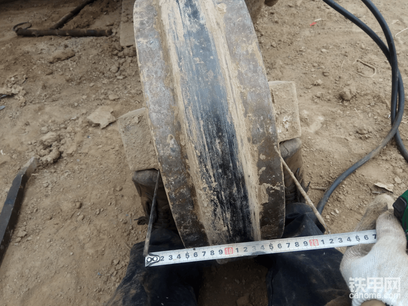

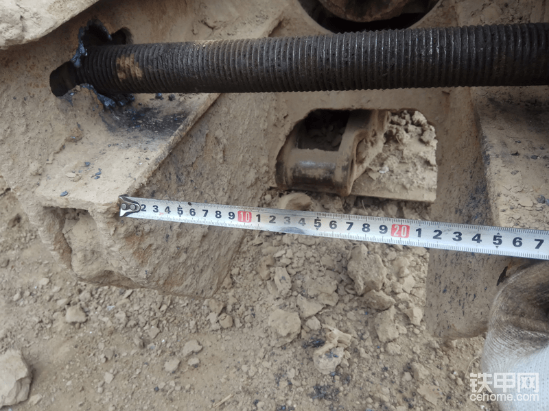

先量出标准间隙是22.厘米!
先量出标准间隙是22.厘米!

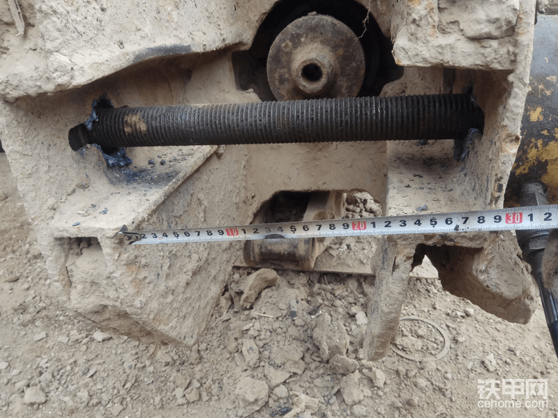

而大架间隙是25厘米整整宽了3厘米!
而大架间隙是25厘米整整宽了3厘米!
然后启动压力机压到22厘米左右!
然后启动压力机压到22厘米左右!

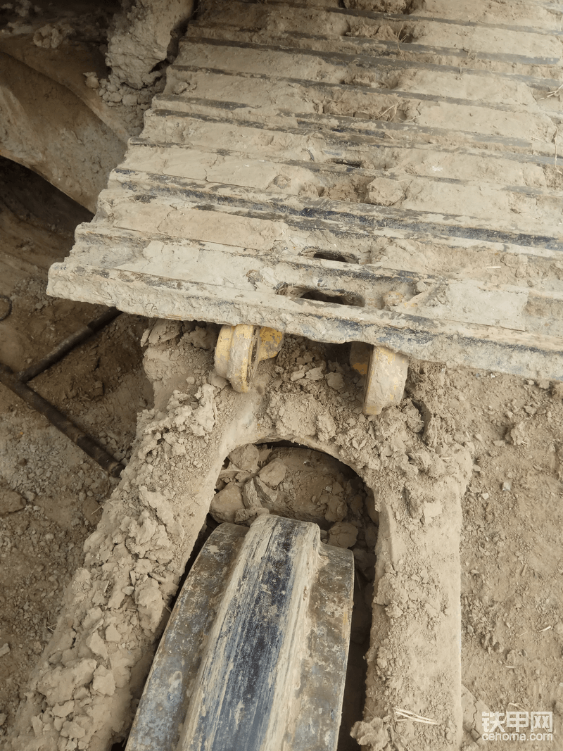

压到了合适的间隙,装上引导轮也合适了!
压到了合适的间隙,装上引导轮也合适了!
