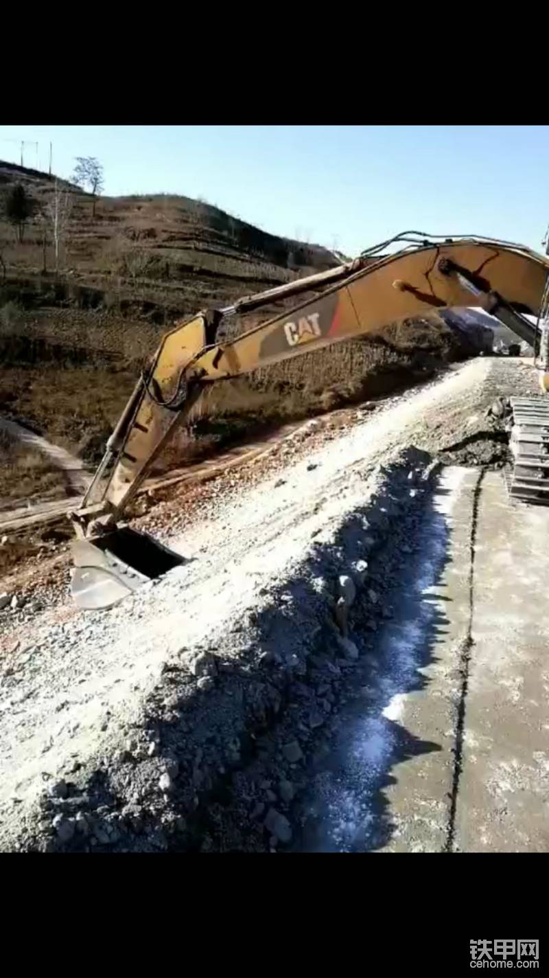

先来说卡特吧。卡特力气很大,老板在13年买的新机,一般挖炮料、修边坡、装车等工作。现在9000多小时了,水温油温感觉偏高,电喷车燃油系统上出故障是通病,可能咱中国的柴油就那样吧,所以换了4次喷油嘴。油嘴出问题的前兆就是不好启动须要喷启动液才能启动,这里跟甲友说下。
卡特虽然没有大修过,但小毛病不少。液压油吸油滤芯出来的管子漏油,液压泵的流量偏大,与发动机功率不匹配导致憋车,后来自己动手调小了。挖机有时候全车动作变慢,重新启动就没事了。我打过电话咨询,说是液压泵上的电磁阀有问题,换一对就好了。所有重要部件维修都是找售后,要么就是售后指定的区域修理工。
卡特动力充足,油耗感觉也还行,颜值还可以,驾驶室空间不大但视野开阔,仪表没有小松杠八先进,舒适度还好主要学徒没有地方坐。总的来说挖机造的不错,车身重操作时稳稳的,感觉除了卡特其他车配重都轻。动作协调,容易上手,液压油箱盖设计的不错,建议其他厂家学习学习。

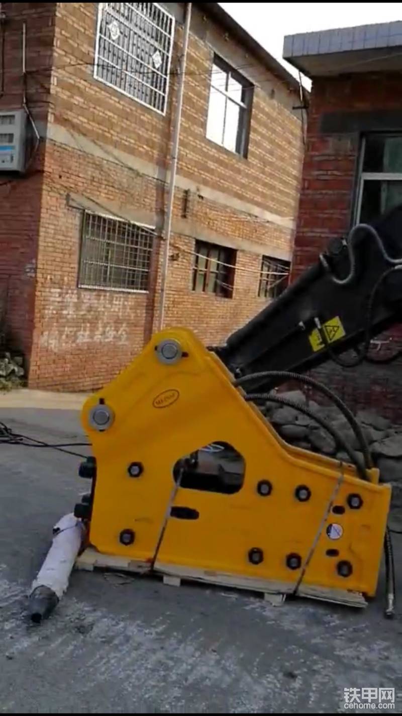

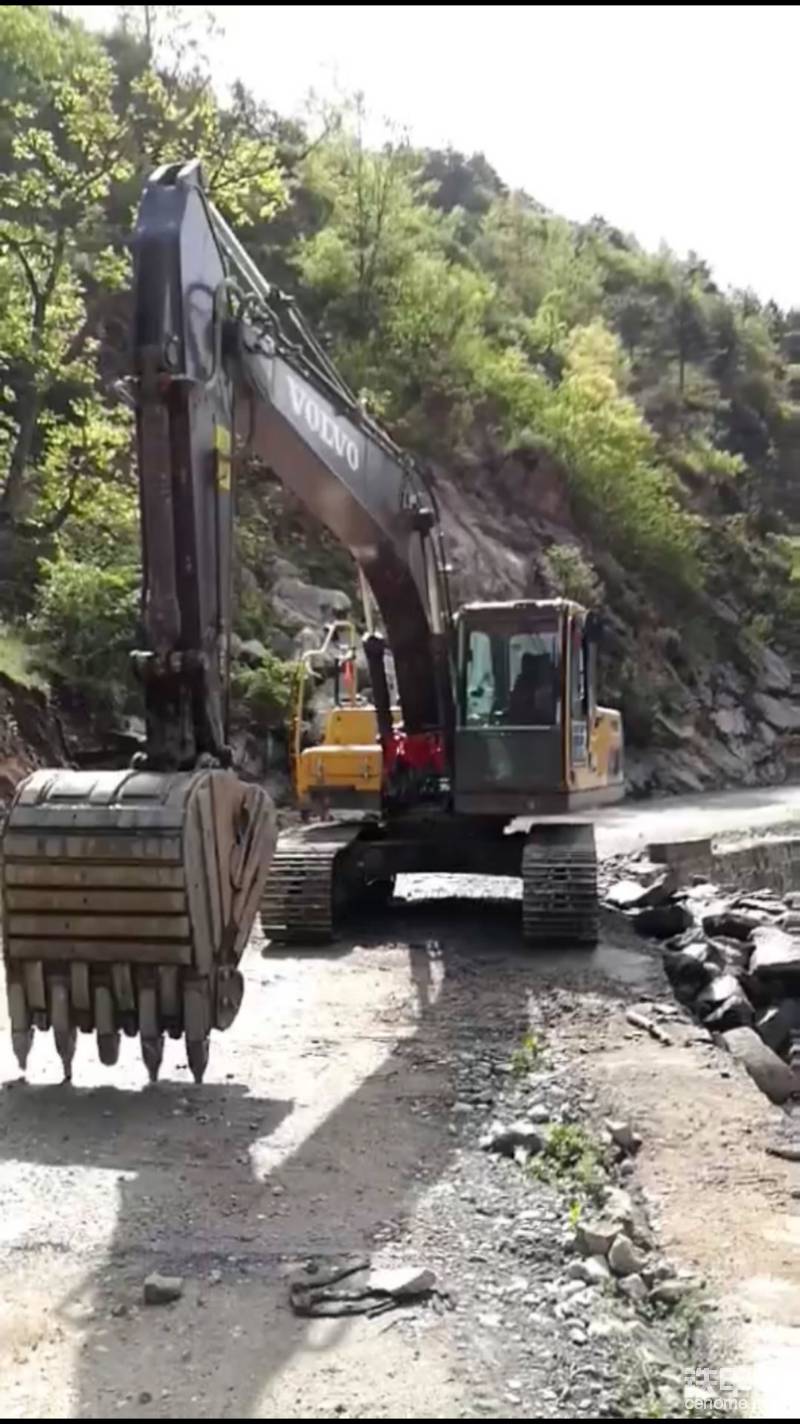

再来说说沃尔沃。沃尔沃是老板去年在11月买的,现在500多小时,基本99新。一般都是打破碎装块石的工作。沃尔沃210D采用的是道依茨四缸发动机,超级省油。在50 150 500小时的时候保养了三次,都是售后过来给做的。道依茨四缸发动机比五十铃好,但是发动机太负杂了,有问题先找售后。

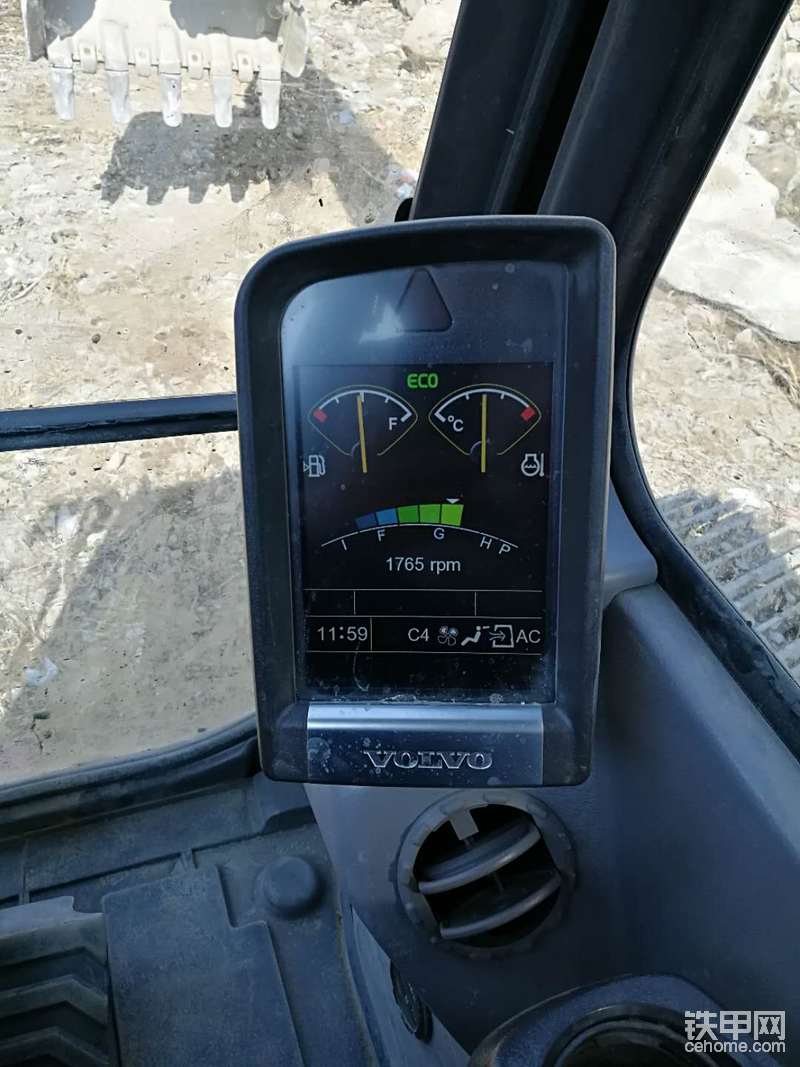

沃尔沃挖机挖掘力一般,但也比国产机强。驾驶室舒适度很棒,机子坚固耐用。仪表显示信息不太多,电脑板设计的地方有点危险,容易被盗。电瓶设计的地方不合理,这是缺点。总体来说还可以,机子工作时间短还没有毛病。
