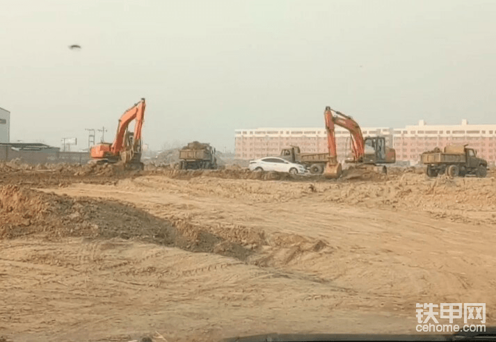

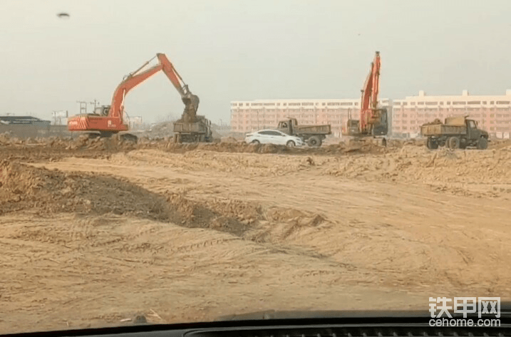

挖掘机在开工前一定要找一个比较合适的占位,这个占位既要方便我们装车,还是适合挖土。
挖掘机在装车前,如果条件允许的话,我们可以自己做一个平台,这个平台要根据工地的实际情况来打,如果是市区内的小工地一般就可以做一个单车道装车的平台。
假如是在石料厂装车,一般200-230的挖掘机就可以打一个双车道装车平台,330-360的挖掘机装的快还可以打一个三车道装车平台
打这个装车平台是为了装车速度更快一些,将挖掘机开上去以后,用两边的履带配合着挖斗子走一走,将比较松软的土将其压实,避免在装车时,平台出现塌陷的情况。
在多车比拼的时候,我们驾驶员要根据自己驾驶的挖掘机,将油门加到适当程度,方可进行土方作业。

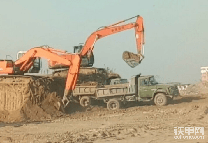

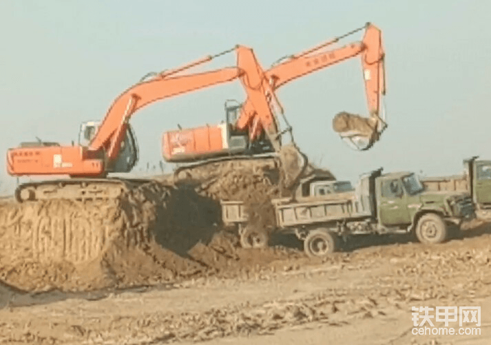

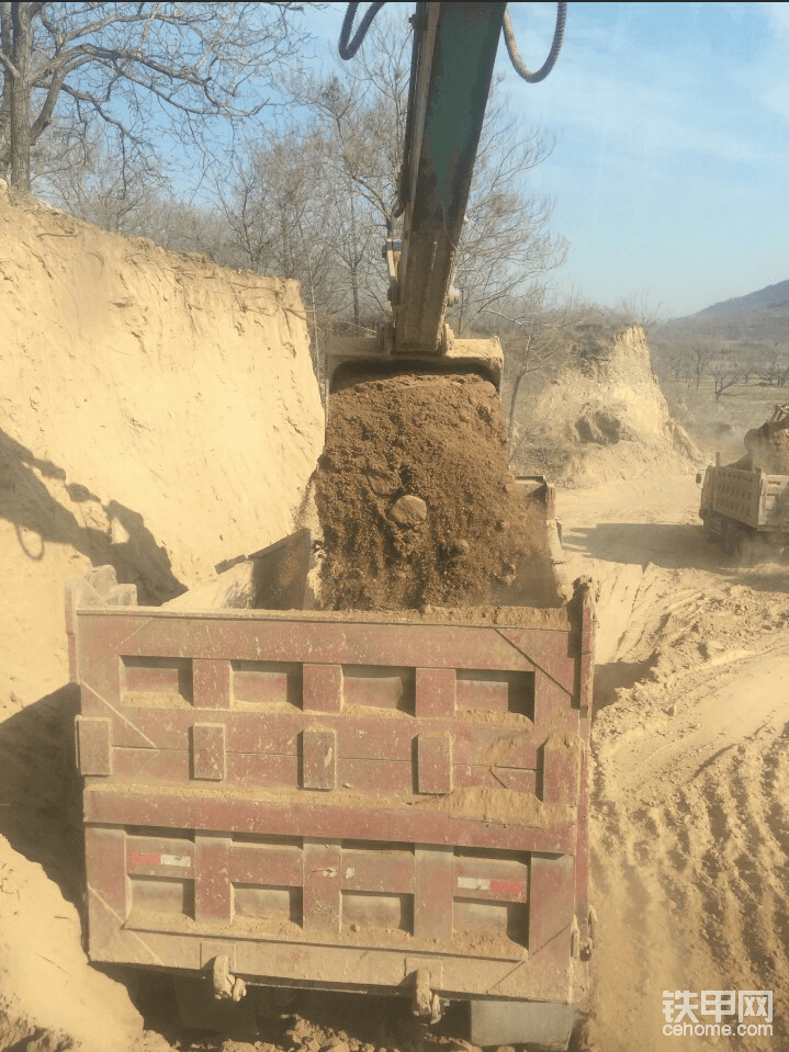

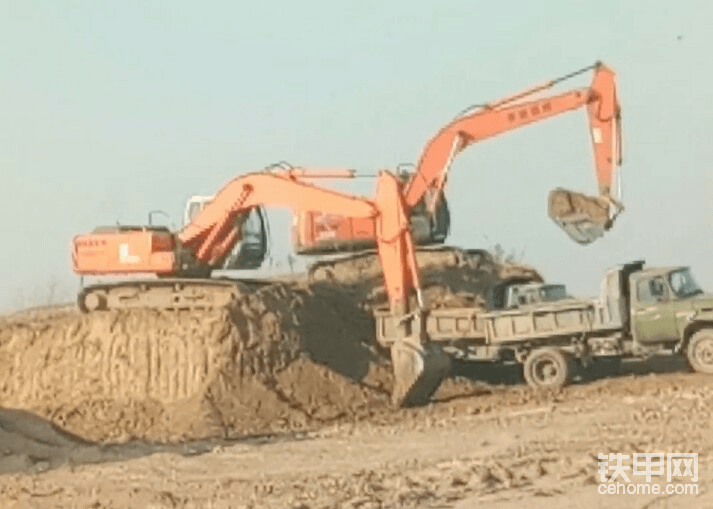

挖掘机在装前四后八的渣土车时,需要注意的事项如下:当装满一辆车并示意渣土车司机离开后,先将渣土车洒落在平台周围的渣土向边上甩一甩,整出一跳比较平缓的道路,这样渣土车司机更愿意到咱们这边来装车。
做好一条比较平缓的道路后,再将下一辆渣土车可能挡住的土挖掉,等车开过来直接装就可以了。因为这个装车平台是要根据土的多少来打的,假如不先将这块会被挡住的土挖走,等到后来我们的挖掘机是要往后走的,再想起来挖这块儿的土就很可能够不到了,毕竟挖掘机的大小臂长度也有限
