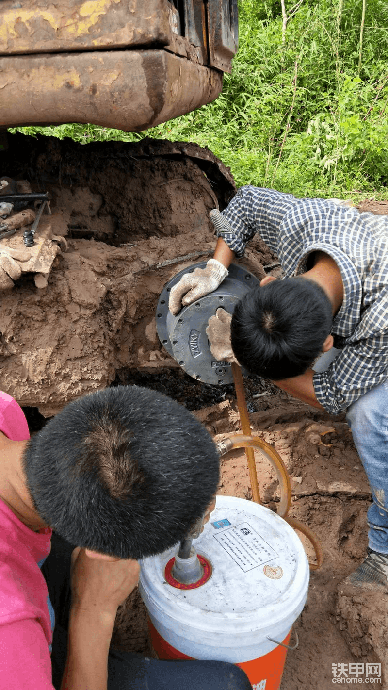

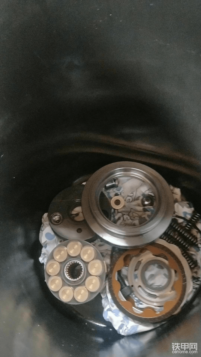

是这样的,这个马达以前是徐大爷车上的,后来输出轴坏了,换了一根轴做备用,去年又换到小松君上面去了,用了差不多半年,齿轮箱打了,为了节约人民币,只好换半总成,五一卖配件的放假,只能二号亲自去拿配件,顺便把液压马达里面的配件全部带上去,比好尺寸,听说有好几种,

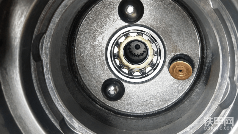

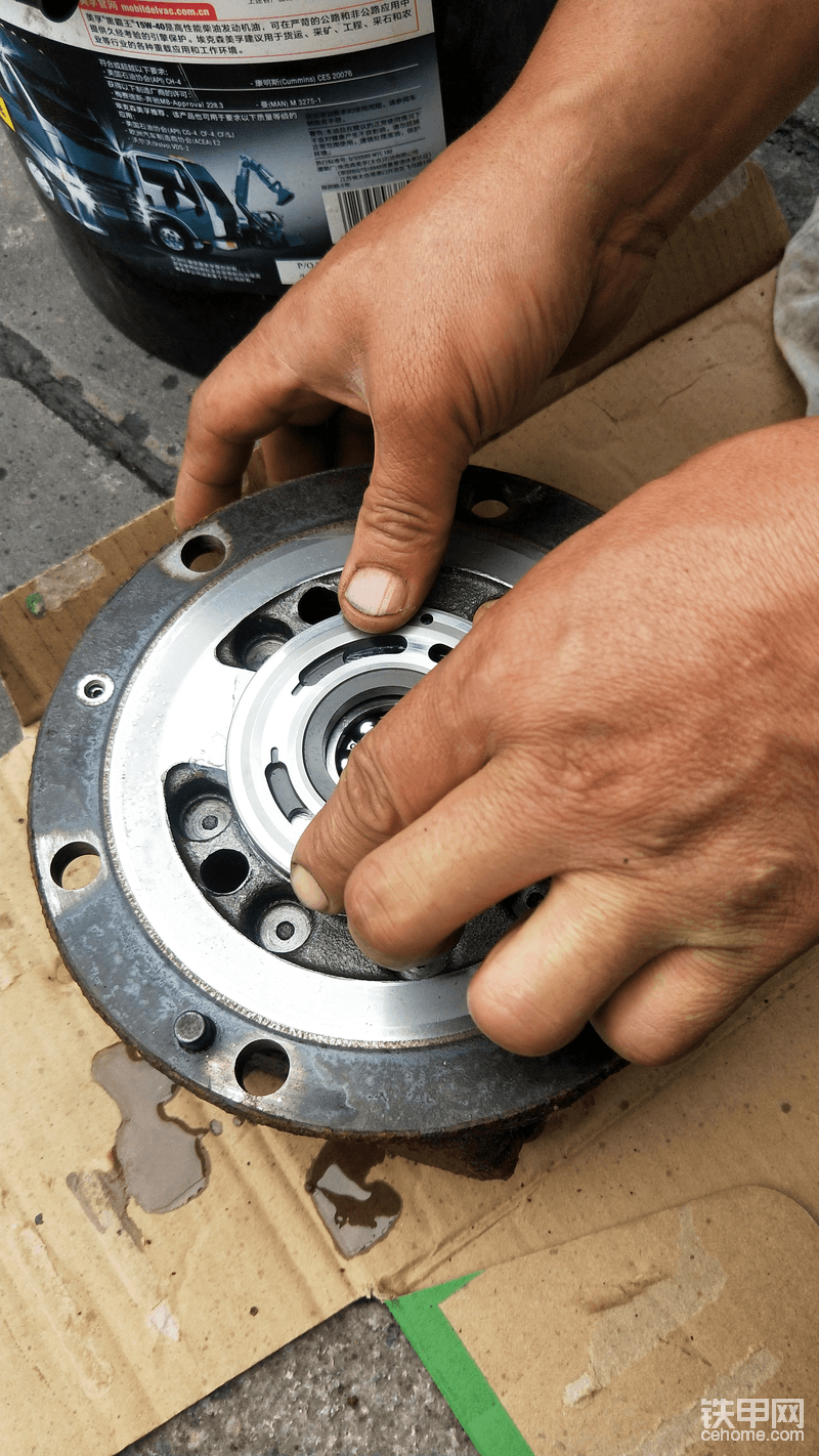

安装变量斜盘,斜盘后面有两个半圆坑对准半圆定位丁

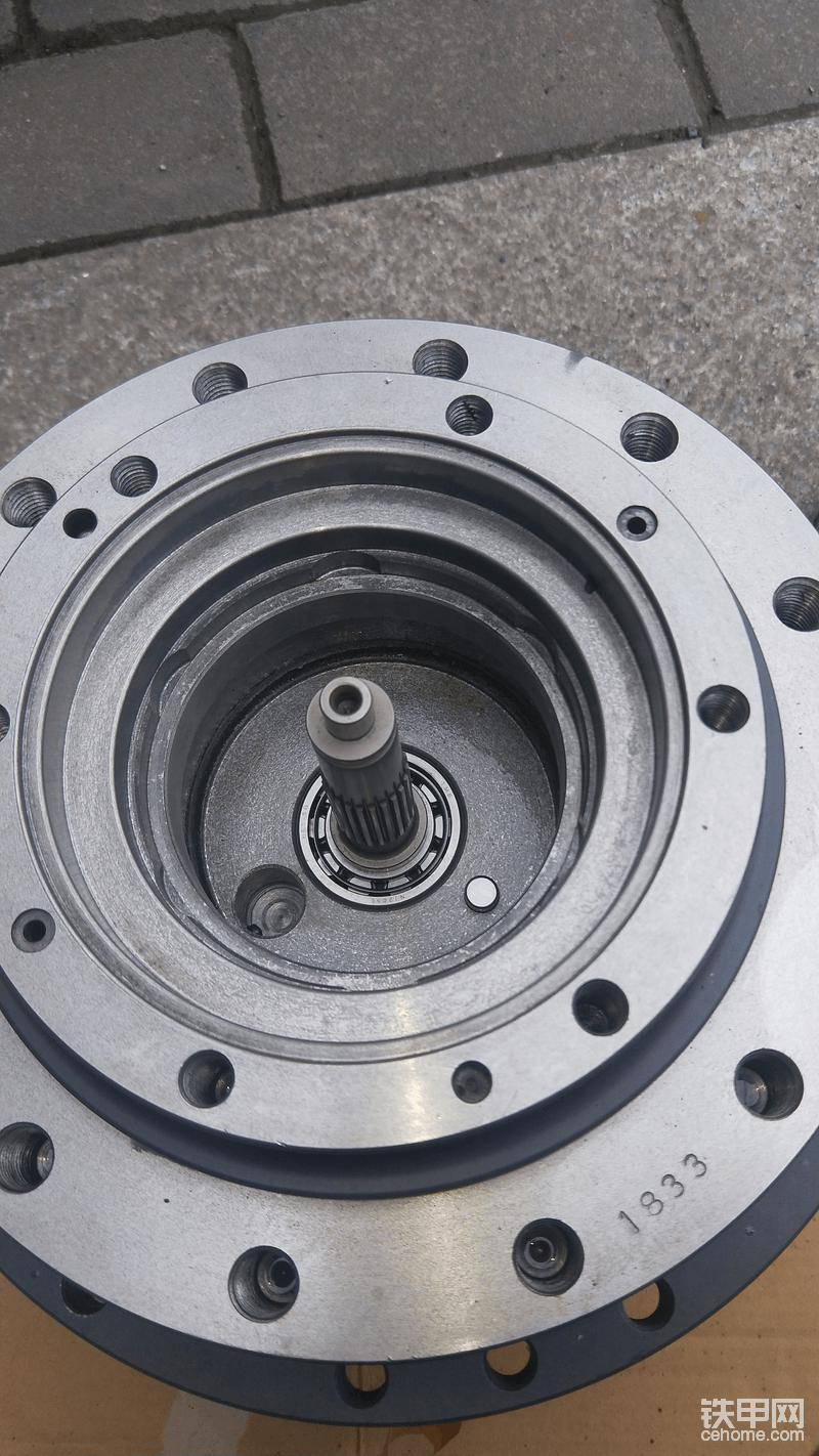

拔掉中心轴,安装斜盘定位,就两个半圆丁,

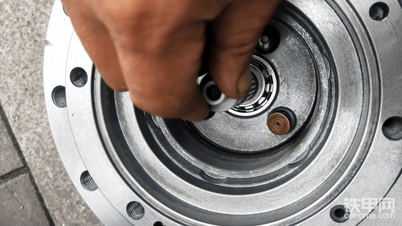

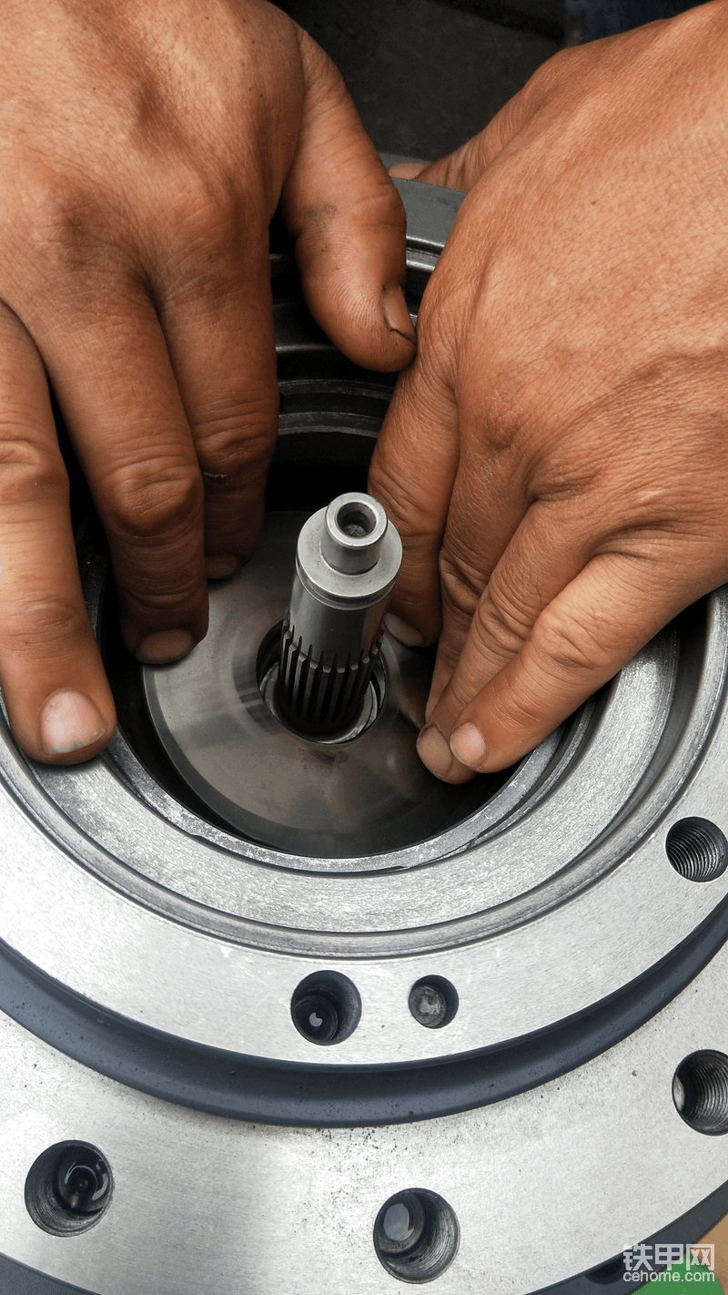

安装中心轴,要轻轻的,不能用任何敲击
安装中心轴,要轻轻的,不能用任何敲击

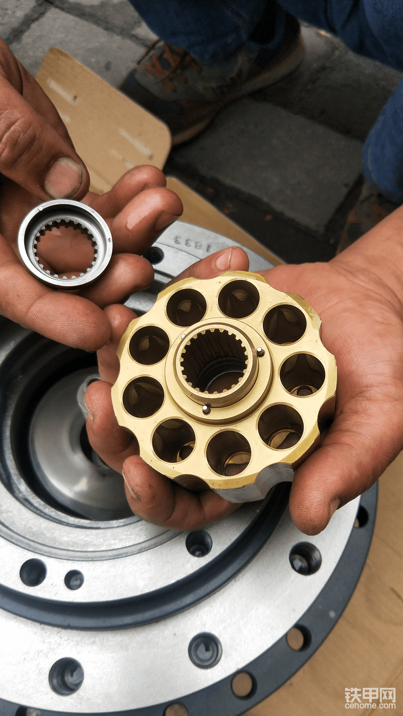

黄铜这个是泵胆,注意上面有三根顶针,
黄铜这个是泵胆,注意上面有三根顶针,

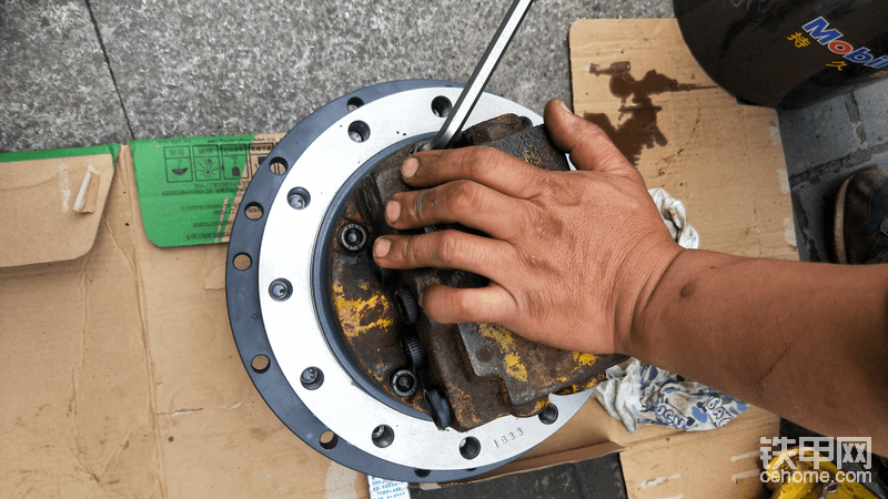

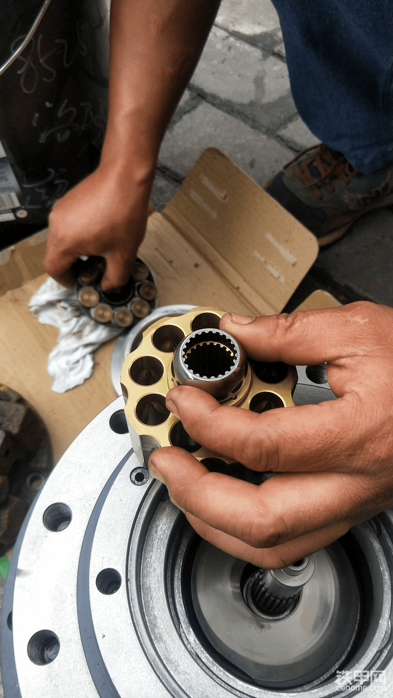

在把柱塞一个一个轻轻的放进去,可以抹点液压油,但我没有用液压油润滑,

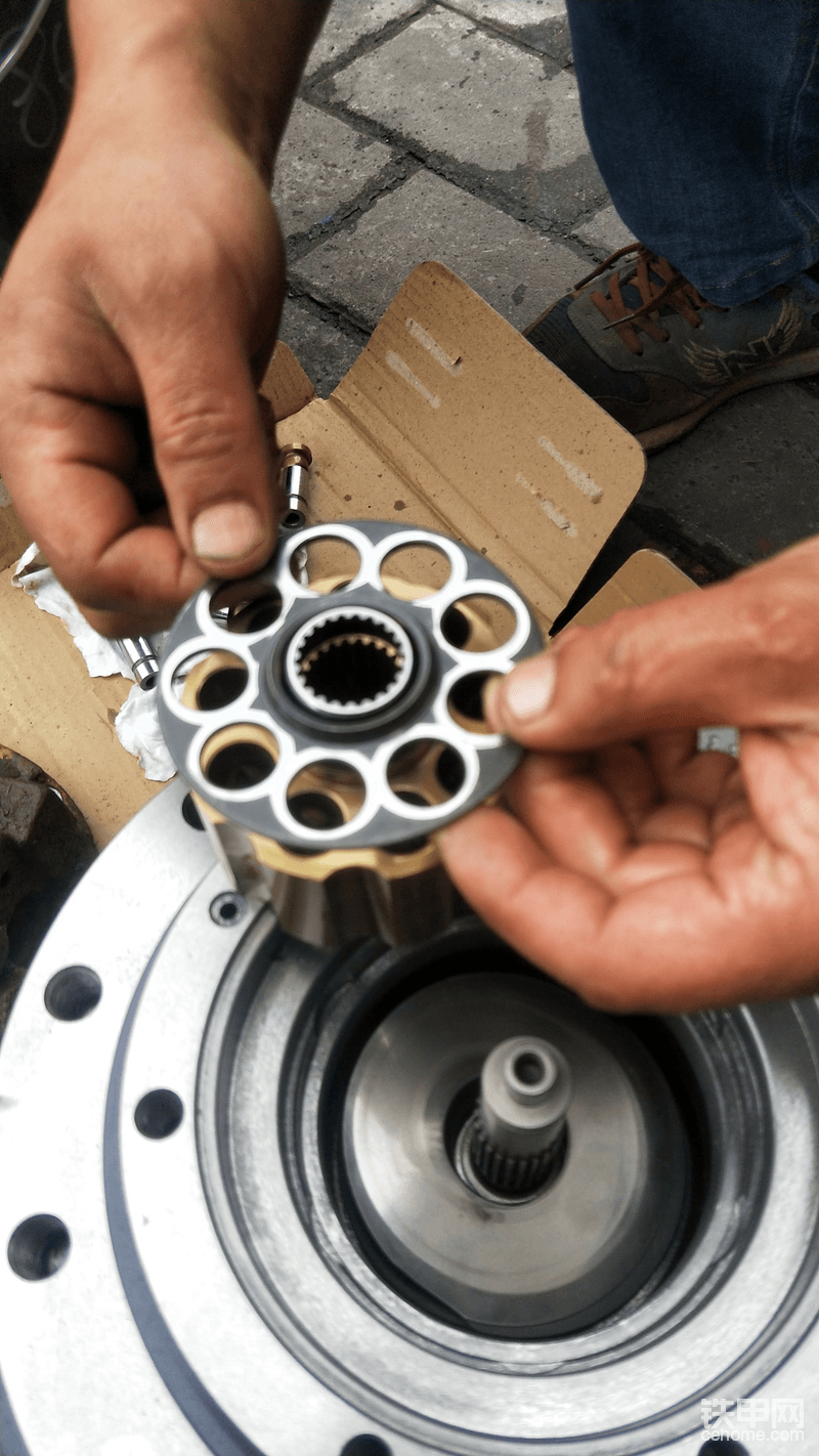

这个是9孔板,放在活塞头上面就可以了
这个是9孔板,放在活塞头上面就可以了

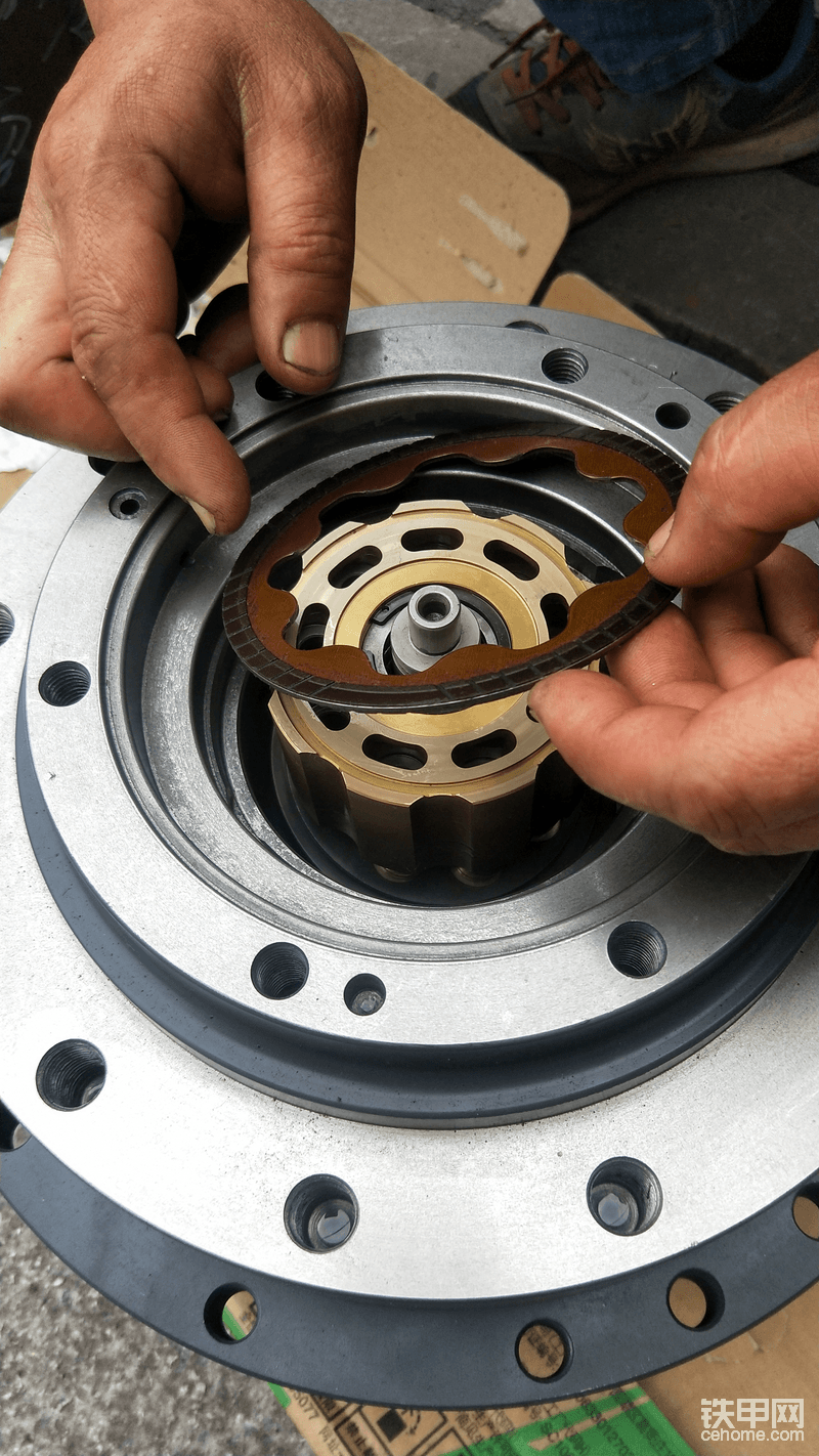

新的拿下面就注意安装刹车片了,这个就是刹车片,这种有槽的我们叫铜片,要先放铜片,

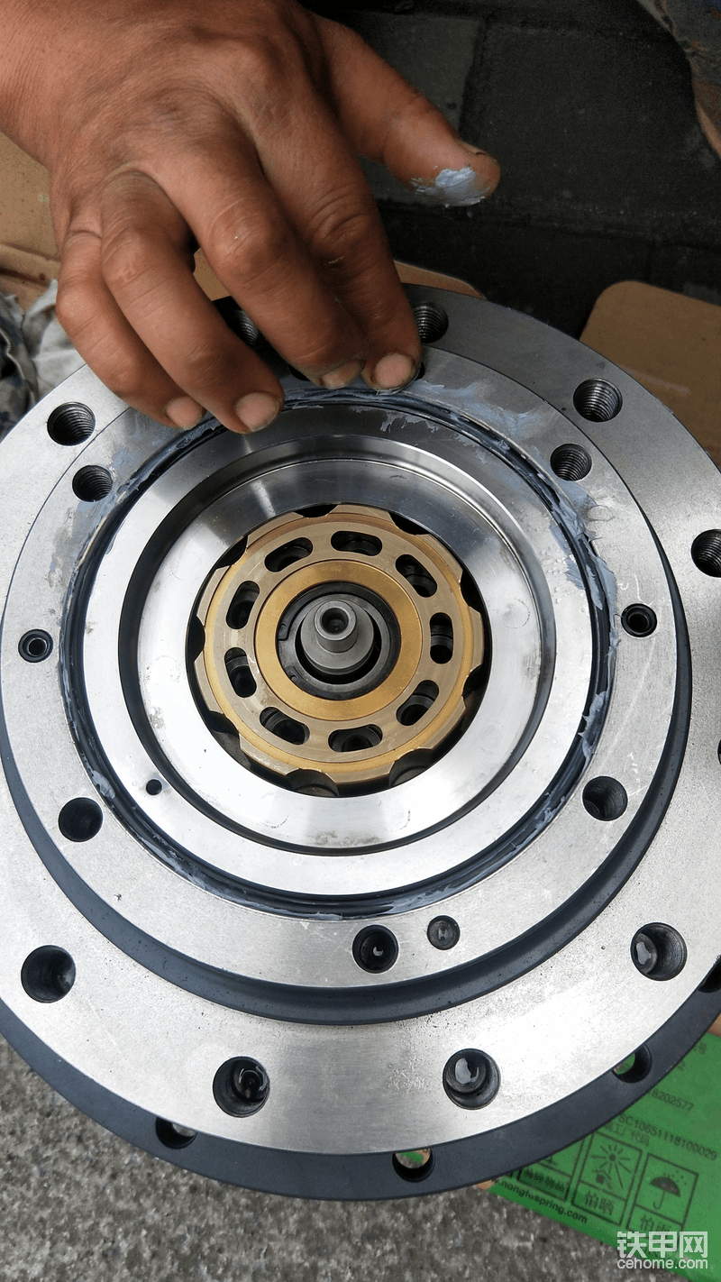

在把安装好的泵胆,柱塞安装到中心轴上就可以了要注意安装到位没有
放第一片是铜片,
放第一片是铜片,

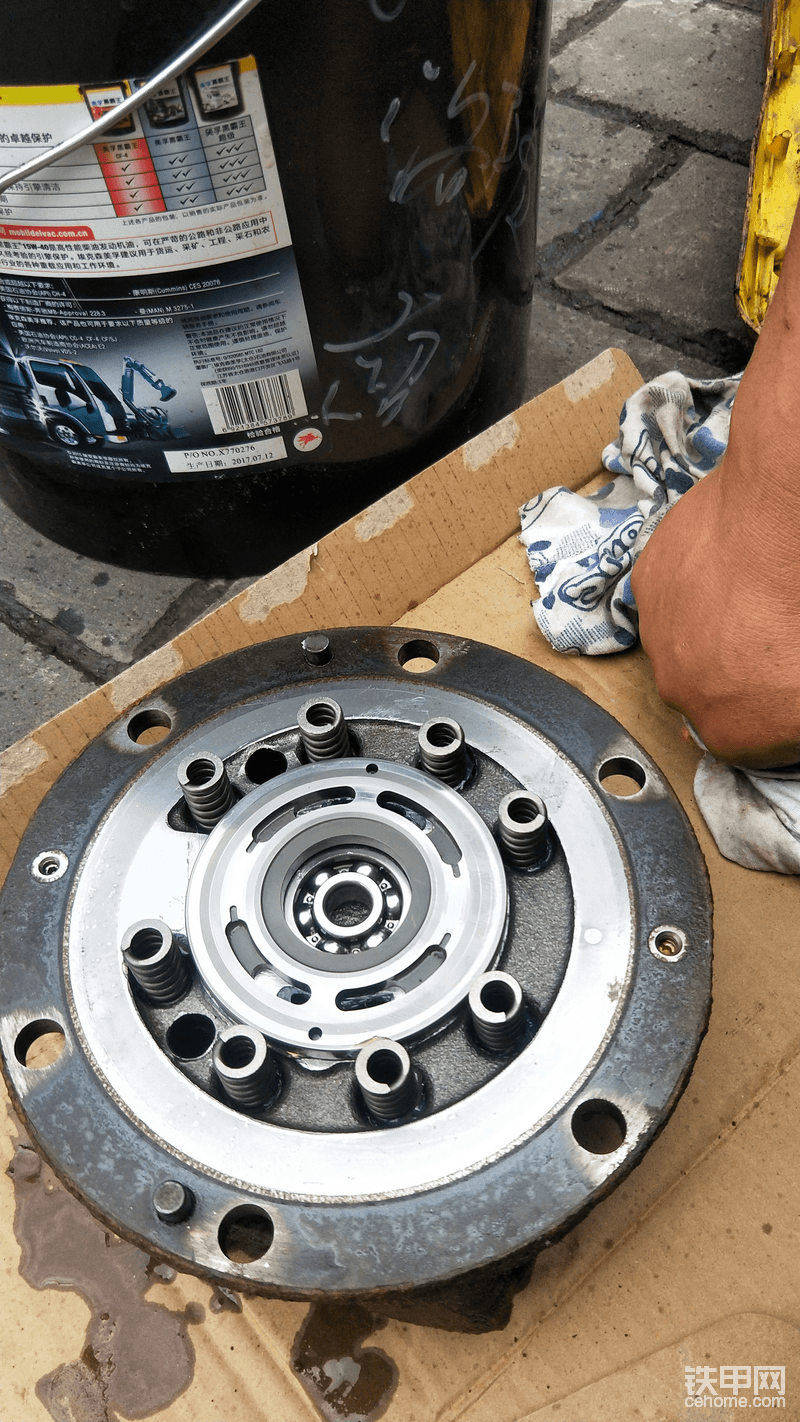

马达盖用柴油清洗干净,用压缩空气吹掉多余的柴油,用无纺布擦拭干净,配流盘位置上摸一点黄油

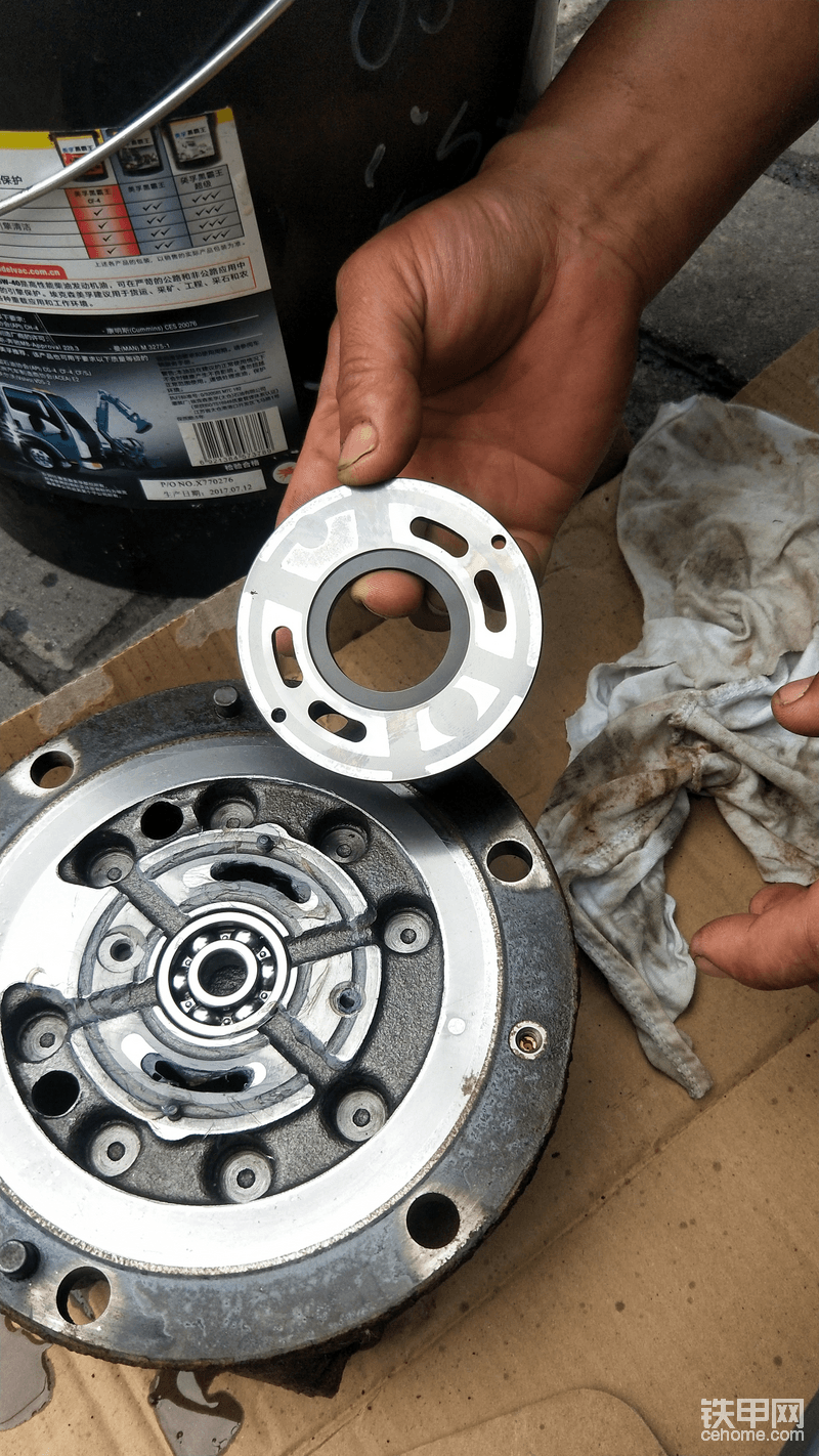

这个就是配流盘,对准定位丁,直接按上去就可以了,
按一下就不会掉下来的
按一下就不会掉下来的

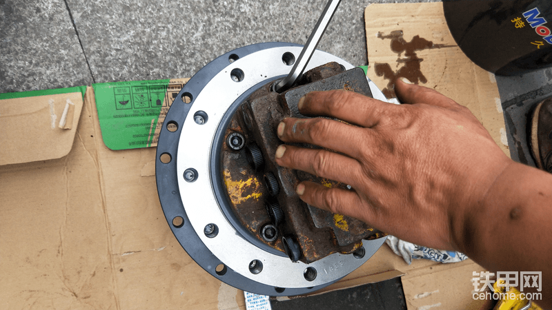

装紧螺丝就算组装完成,注意,减速箱里面是没有齿轮油的
安装还刹车弹簧,刹车弹簧上也摸一点点黄油,不如不会不好安装,弹簧会掉下来
对齐马达盖与减速箱之间的定位丁,换上全新的螺丝,

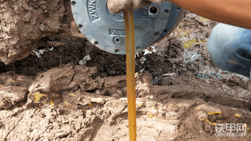

安装好行走马达,注意三个孔,最上面那个是加油口,中间为油面孔,最下面那个为放油孔,油量加到中间孔,有油流出来就可以了
