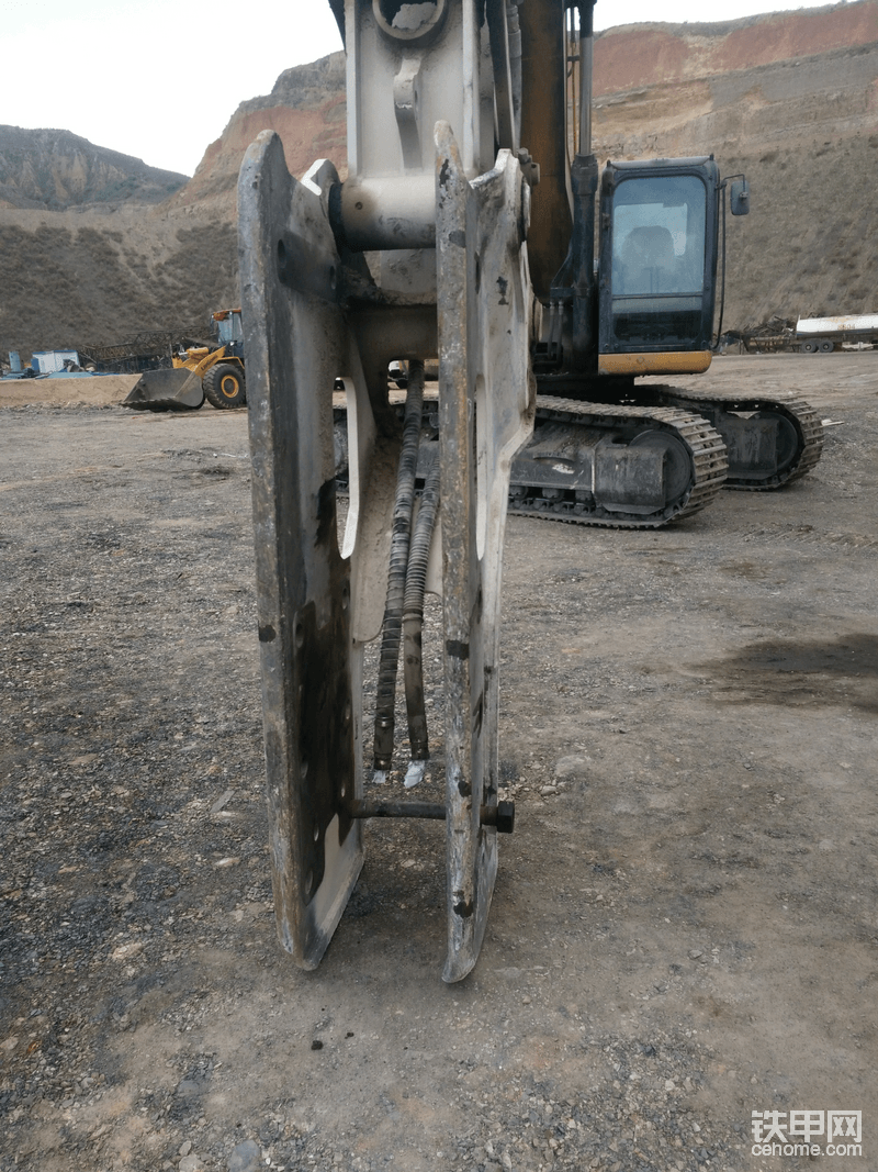

165破碎锤漏油,液压油污染严重,打击无力。
破碎锤钎杆处漏油
破碎锤钎杆处漏油

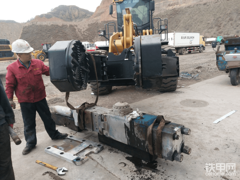

首先用75和85的重型套头或打击板取下机架螺丝
下一步我们开始分解
下一步我们开始分解

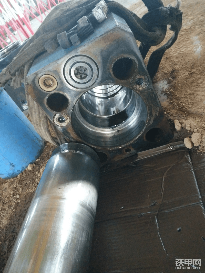

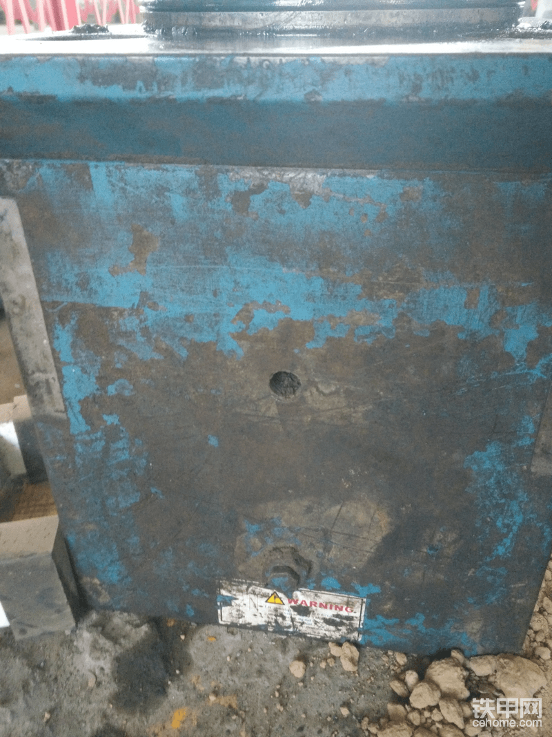

在分解前一定要先将氮气室的压力放掉
在分解前一定要先将氮气室的压力放掉
在将蓄能器的氮气压力也放掉,记得用充氮气的压力表放压

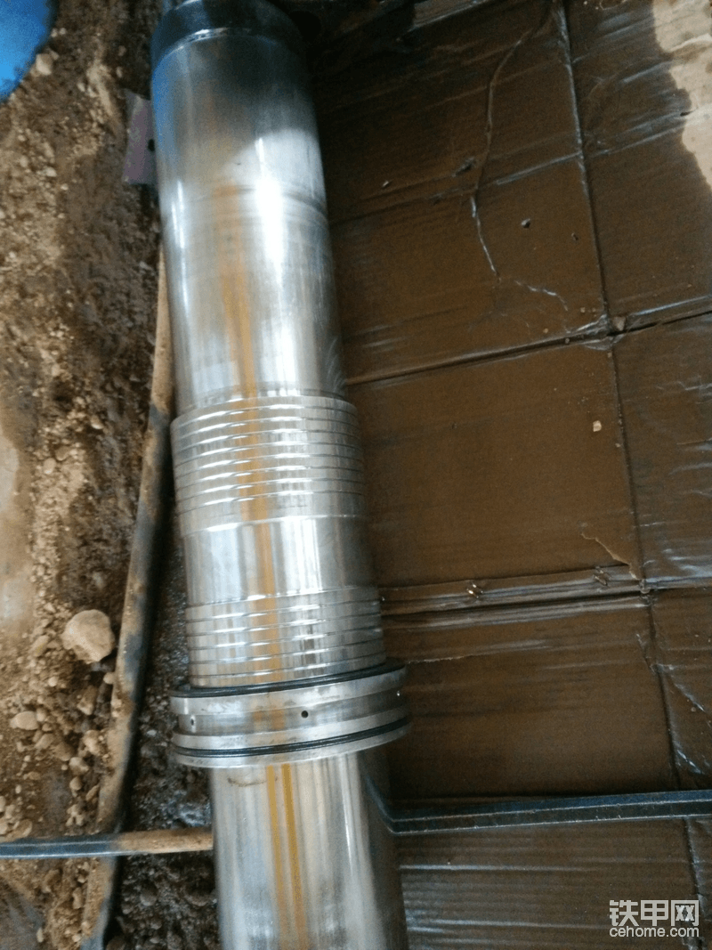

把活塞从缸体内取出
把活塞从缸体内取出
取出活塞要进一步检查活塞的磨损情况,一般磨损就用1500-2000的油砂纸打磨。严重的话就需要喷镀二次加工。
