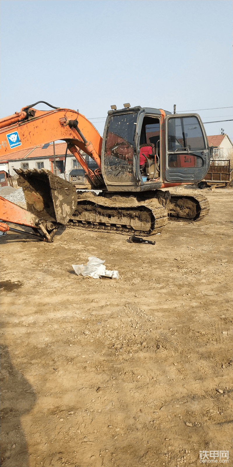

为我的爱机打分?看到这个标题我陷入了沉思。这个确实不好打,仁者见仁智者见智,每个人的评价标准都不一样,打高了可能评论就会说你是广告贴,厂家到底给了你多少好处费;打低了甲友又会说,我的机器根本没有你说的那么差,你这种言论太偏激了。正所谓一千个读者眼中就有一千个哈姆雷特,我入行5年,给老板开挖机,所以我客观公正的就说说我现在正在驾驶的日立120。

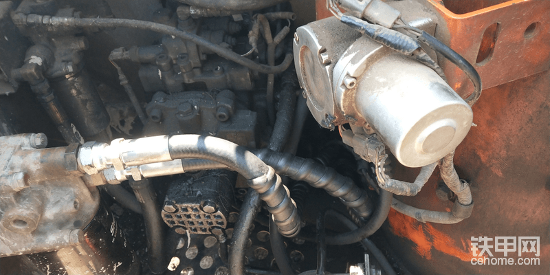

首先日立120车型适中,大沟小沟都可以干活。这是加分项,不像太小或过大的车有局限性。其次旋转力量不行,速度也比较慢,分配器大泵漏油这也是常有的事,也算是日立车的一大特点吧。这里要减分了,不过小减一下,毕竟是8年的老车了。值得夸奖的是这个机油滤芯外置的,拆装方便。但柴油滤芯不好,拆起来真是费劲。所以正负抵消。

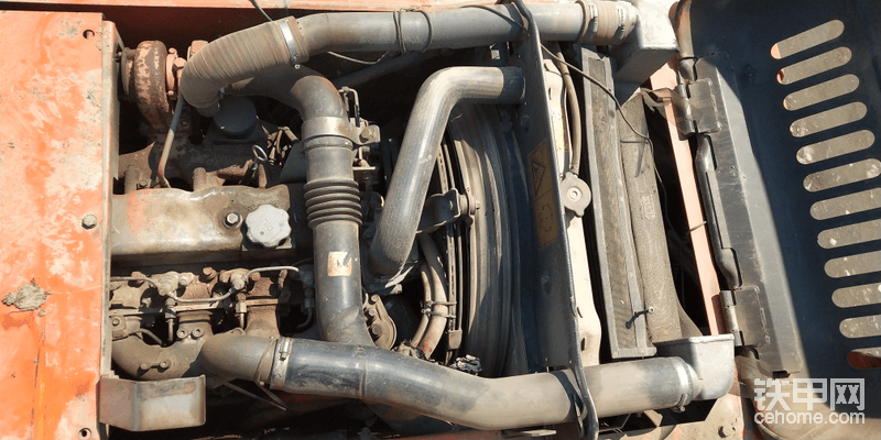

挖机心脏是配备的五十铃发动机,省油抗造噪音小,维修费用也不高,就是空间较小,修起来别扭不得劲,还有就是水箱密封性不好,容易挂灰,时间长了就得卸下来清洗干净,否则就容易高温。这里因为发动机性能好加分,但空间和水箱的问题还是又降了一些。

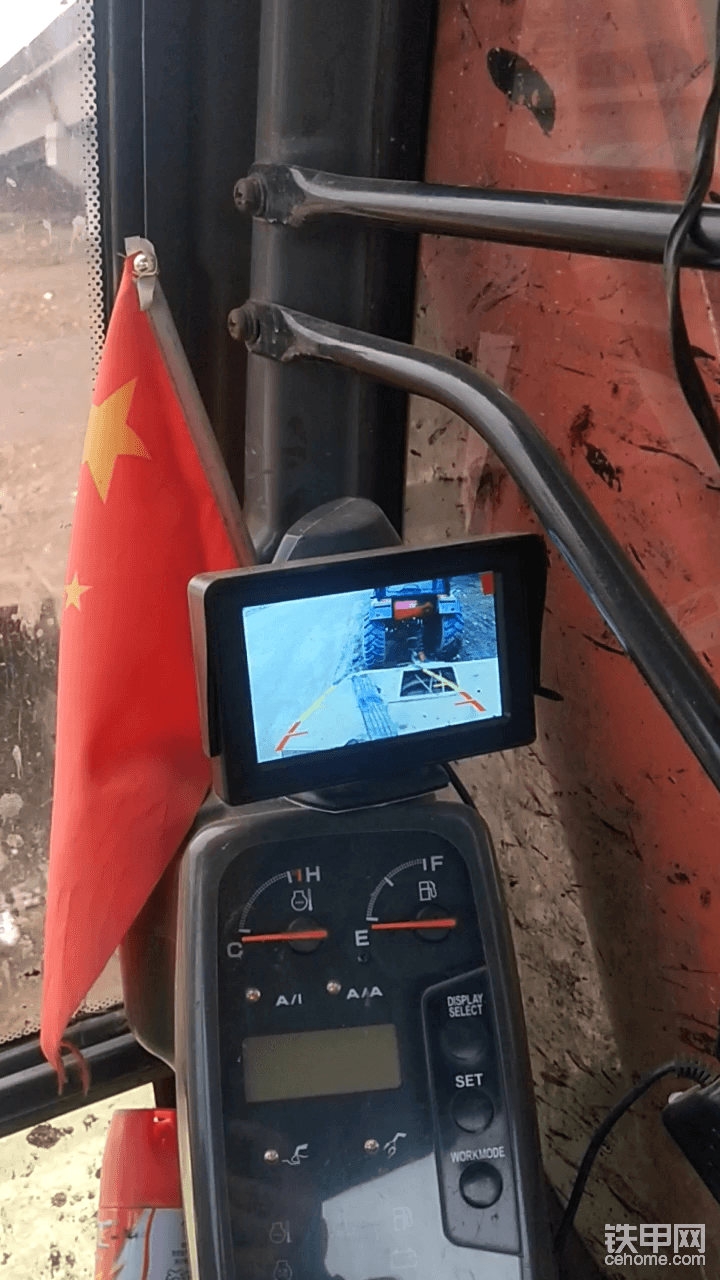

驾驶室内仪表简单明了,没有太多的信息(其实就是过于简单了),不过为了在农村干活方便,我自己又加装了一个倒车影像,花了一百多块钱,安装简单方便,现在非常好用。这里因为是我自己加装的,所以对于原厂车来说还是要减分的。
