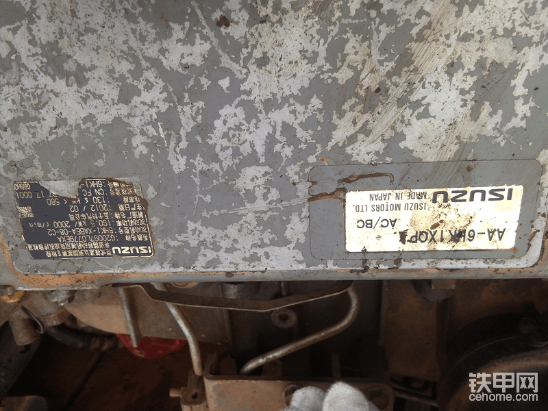

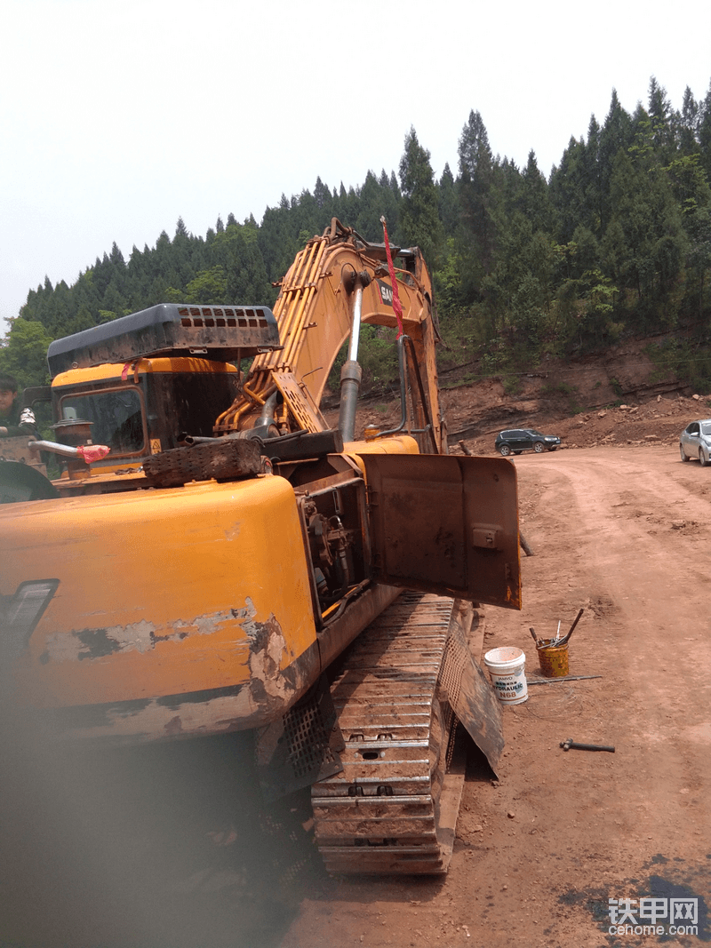

昨天工地上的大挖三一坏了,下班吃饭时听司机说机油从费气管往外漏,我还以为是油嘴问题,但他讲才大修了一个月,这让我有点糊涂了。

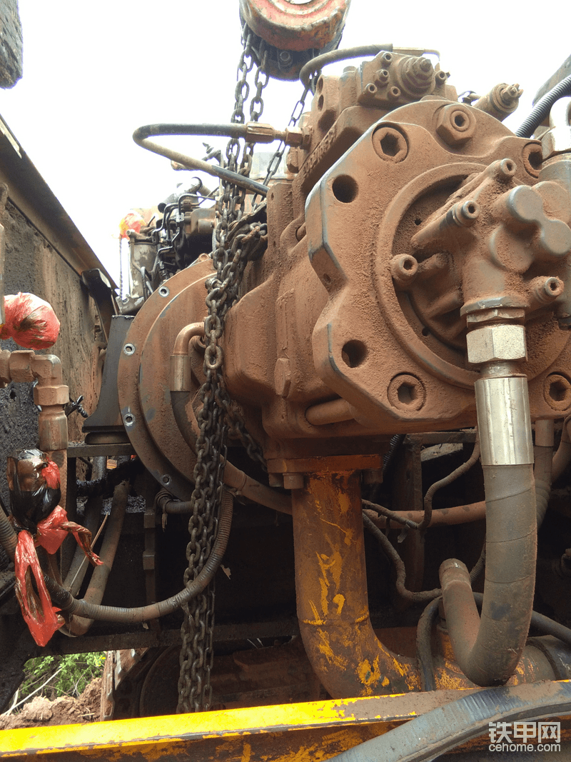

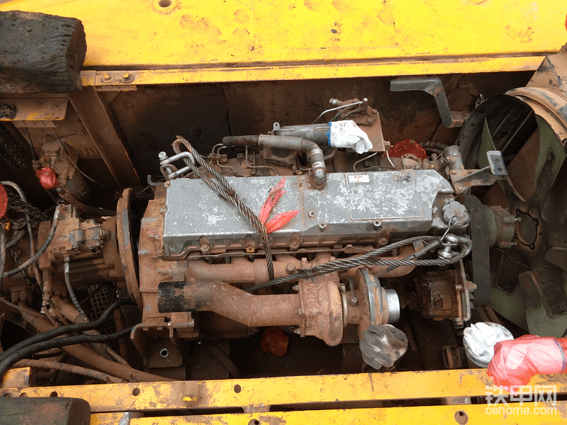

      今天刚好安排我去给他吊发动机,上去看了看,几个月没开大的了,感觉好大,以前开卡特336D也大修个发动机,所以拆的方法大致不差。液压泵用工具固定后拆掉与发动机连接处螺丝(液压泵上东西都不动)然后拆风扇罩,扇叶,进气管,发动机底坐螺丝,机油,柴油管,线路之类的,总之,与发动机无关并连结的都要取下来。

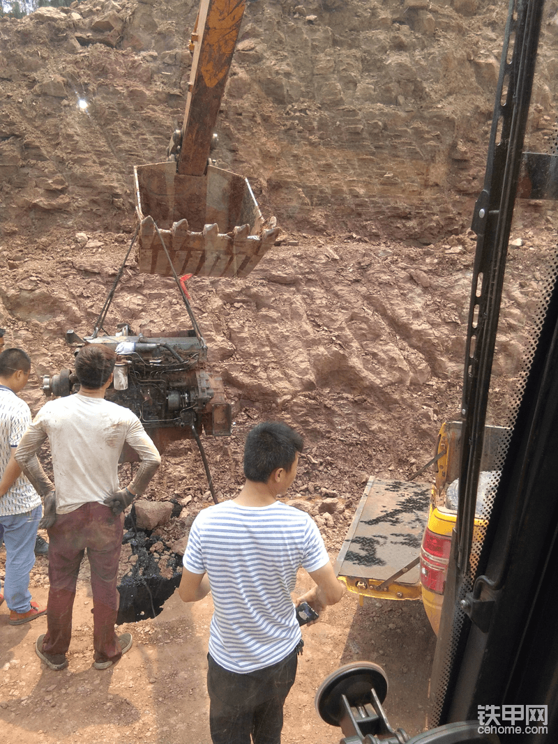

吊时一定要吊发动机上的专用座子,动作要慢,免损坏其它部件。
