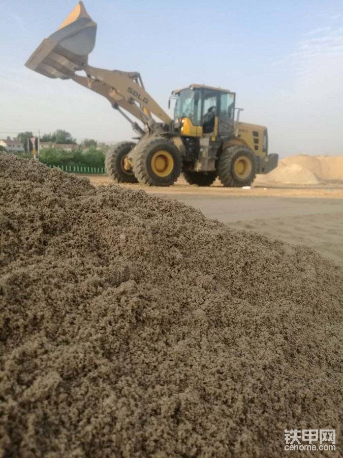

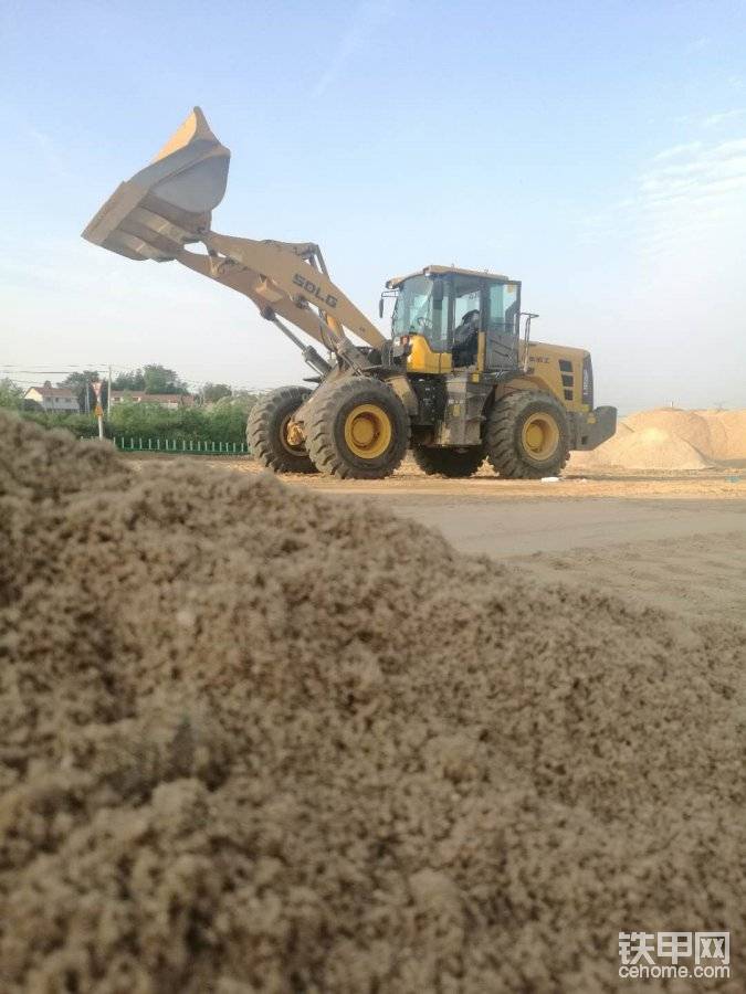

再来个全身图,威武霸气!

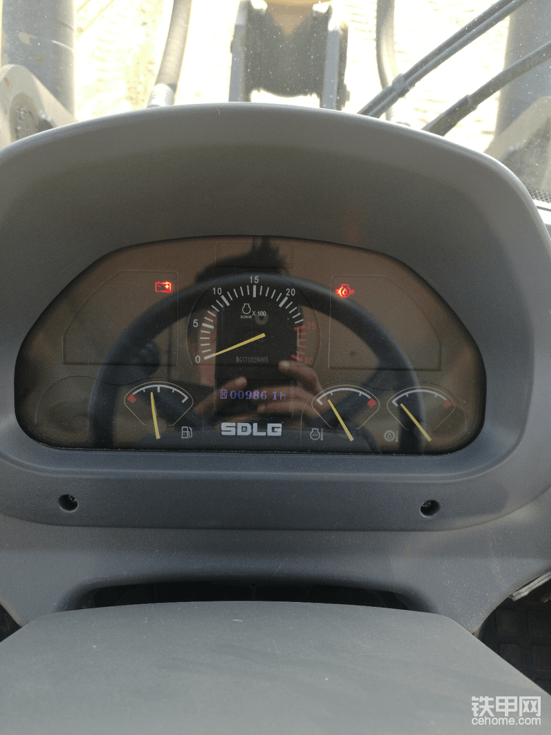

做了986个小时,1000小时不到,新车花36买的

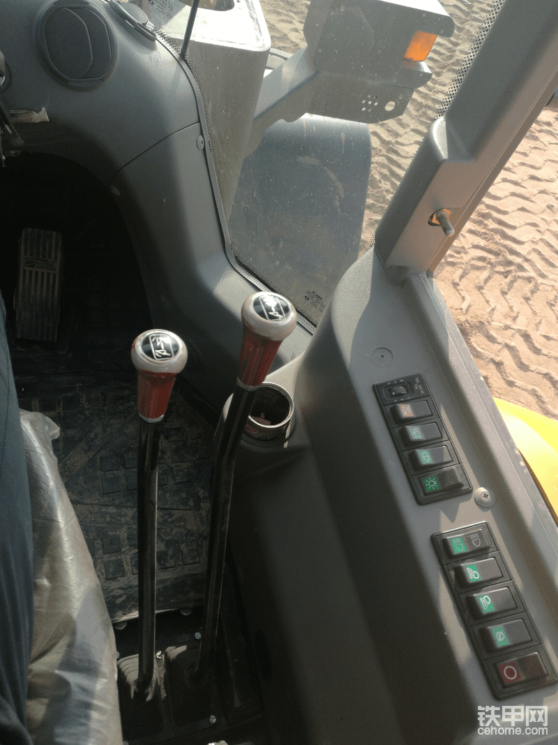

不是先导,
声音确实很小,感觉内饰的话稍微差了一点,稍稍赶不上龙工。

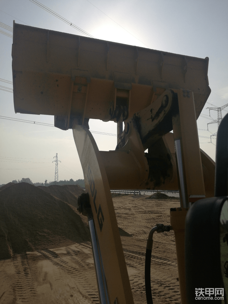

铲斗也一般,没有有导流板,沙子很容易流到销子那里去,如果自己加的话会很丑。再来说说后面,右边配重是实心的没有像九五六那样搞个工具箱实用。

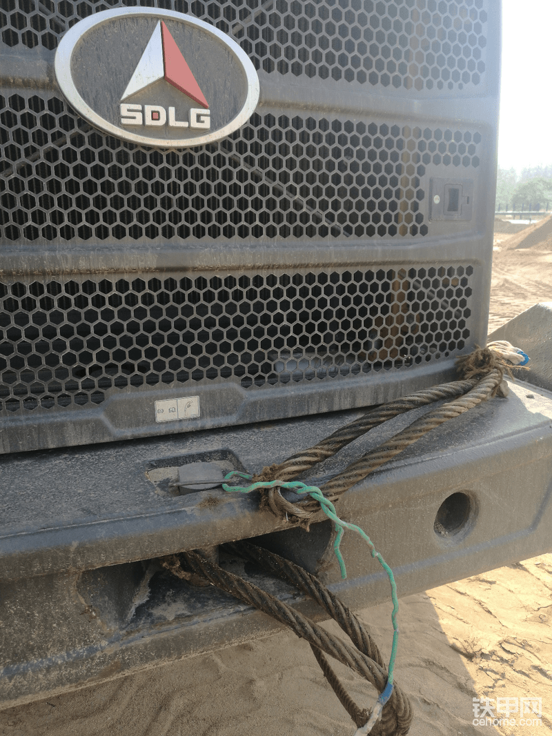

经常拉车子,所以搞了根钢丝绳挂上面。

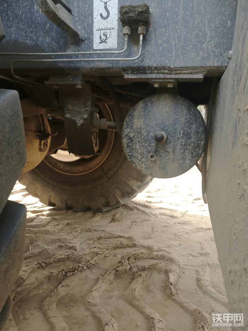

这是我最想吐槽的地方,储钱罐设计在下面,接气管打黄油,放水真不方便,,像其他新机型都设计在两边。

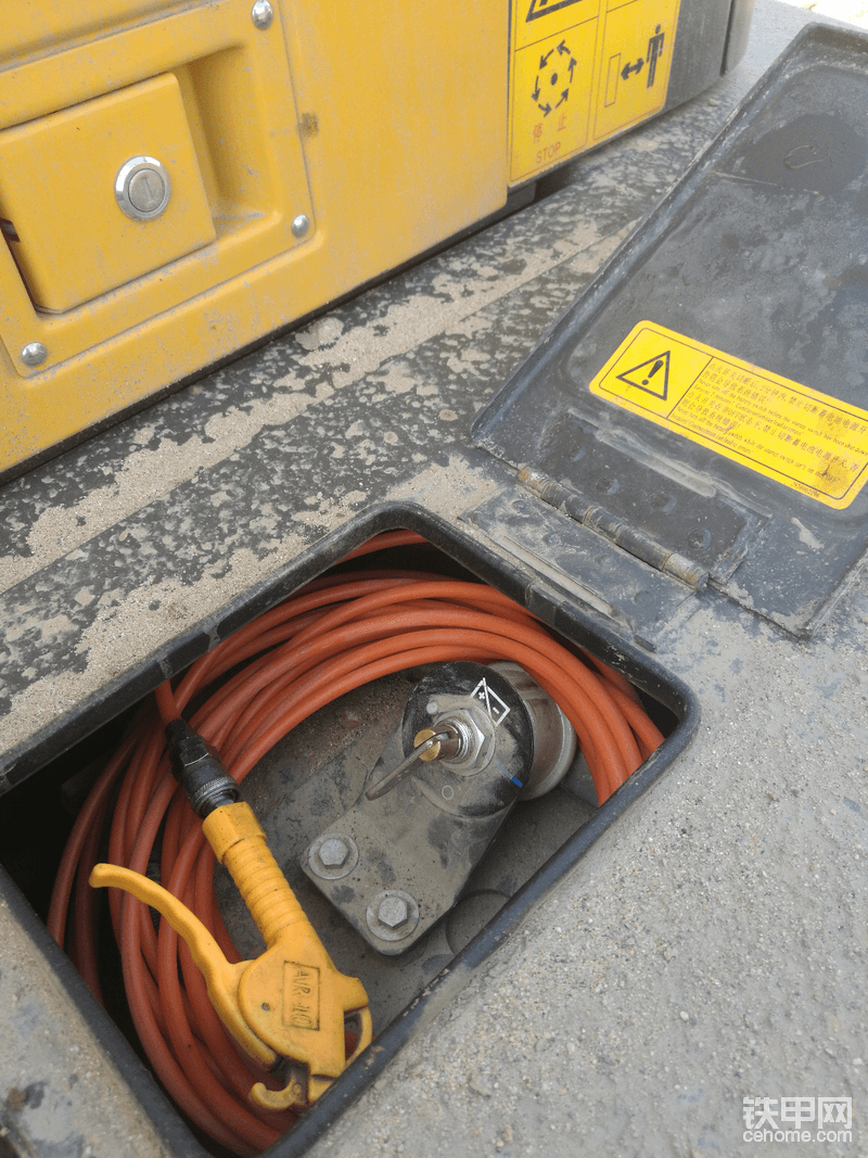

没办法,气管我没地方放,只好塞电瓶箱里面,油箱也是一样加油也没新机型方便,都改成水箱散热器后面,加油站着就行。

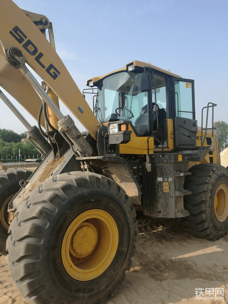

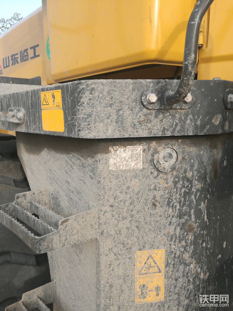

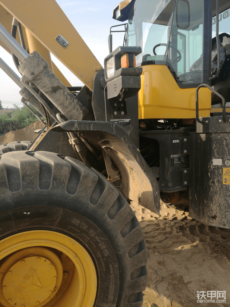

最最烦心的是,由于我们干这个经常去别的地方装砂装车,需要跑一下小长途,天气不好的情况下,车子一跑快就容易溅得到处都是泥巴,挡风玻璃都是,主要原因还是前两个个挡泥板实在是没起到什么作用,实在是太小了。
洗得再干净没有用,只要下雨跑快了就会甩泥巴上去。

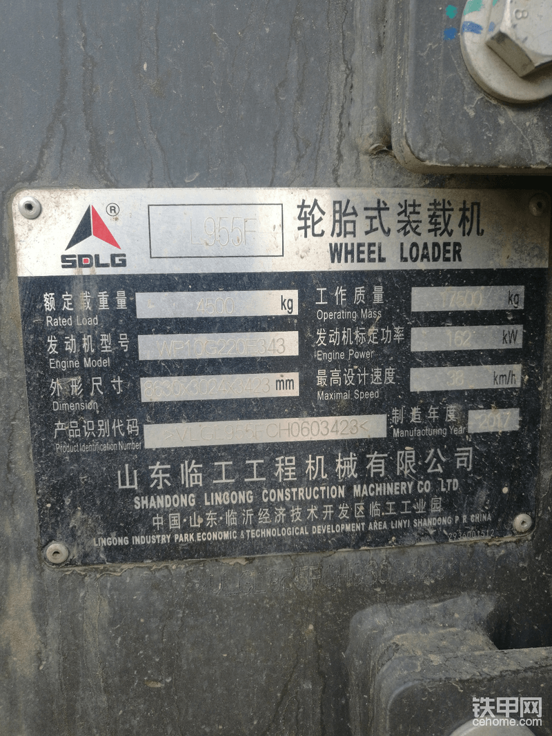

这是铭牌

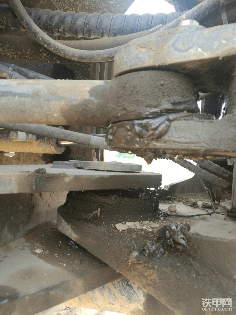

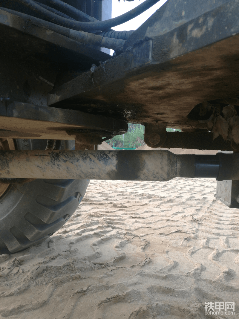

跟大神想的一样,传动轴在下面。

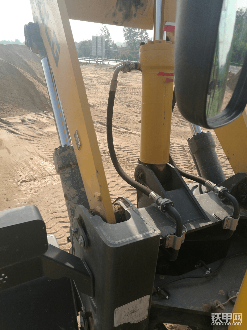

黄油基本每天打一次,多了的废油有空就清理掉。

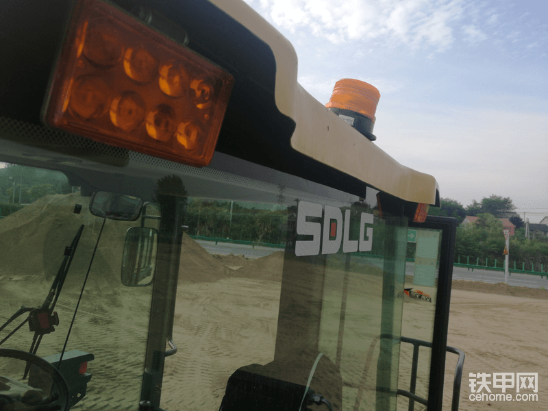

后面缺两个灯,自己花钱装上的,晚上倒车视线好一点

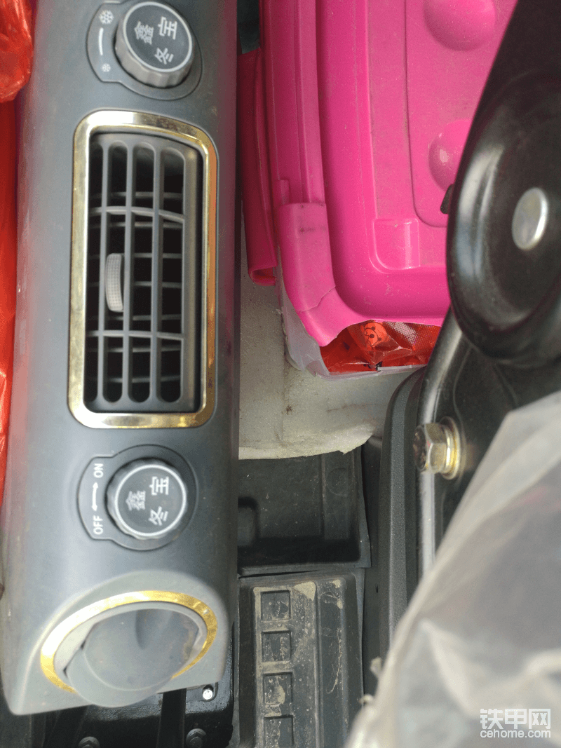

当然原厂空调也是不存在的,同样自己装
