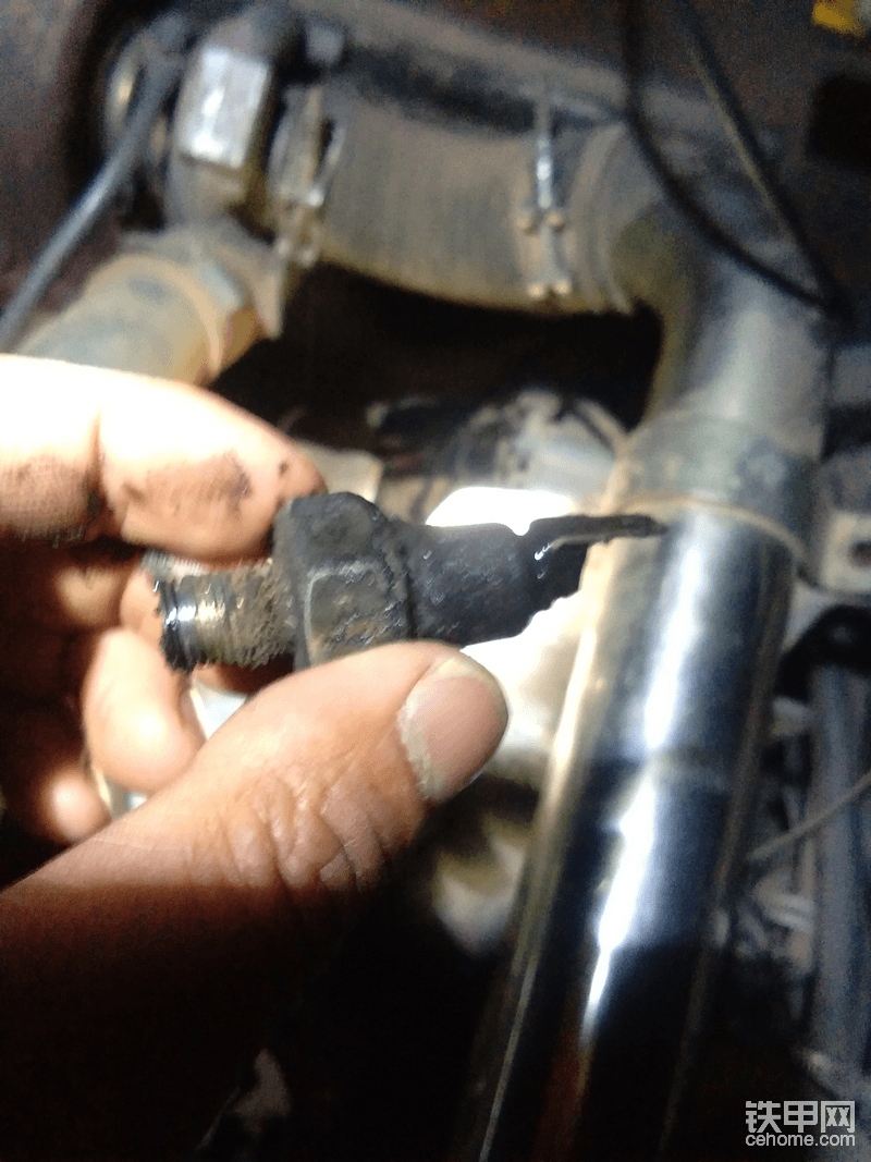

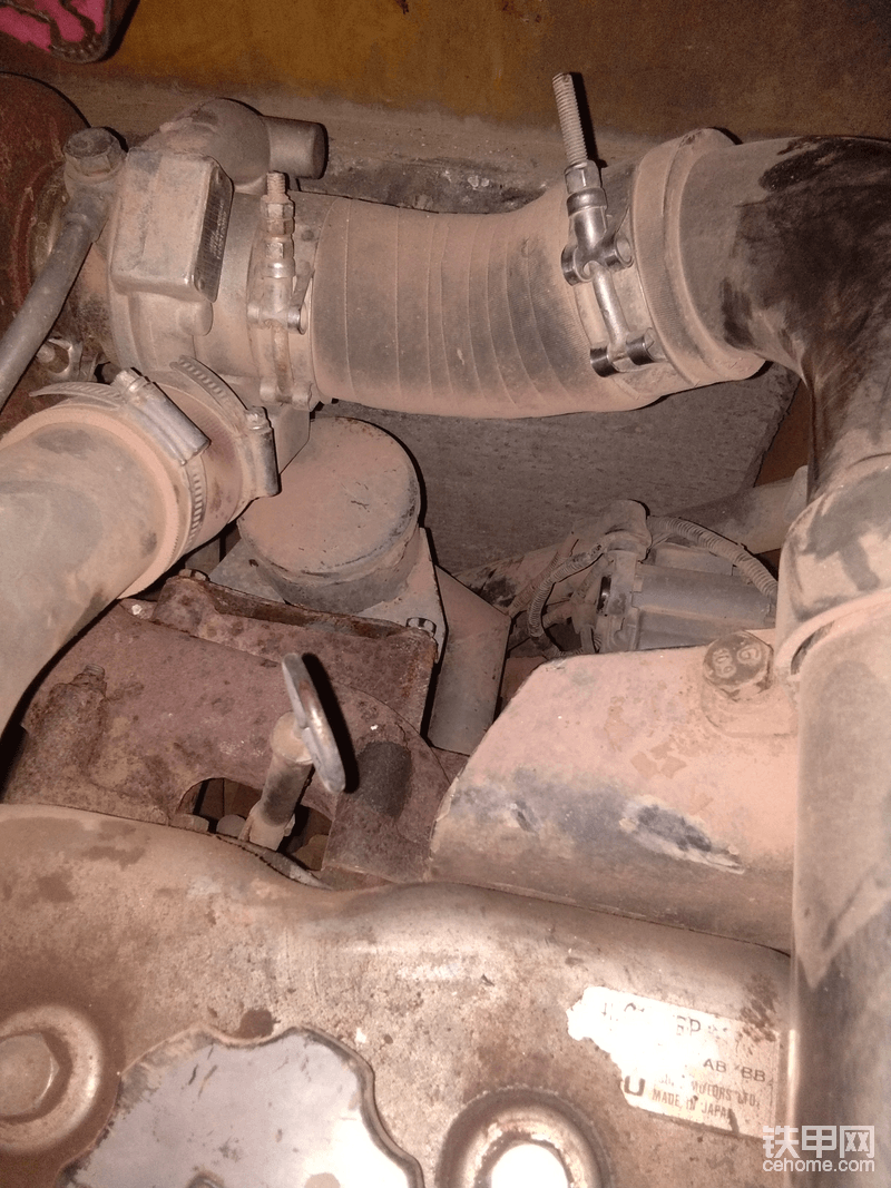

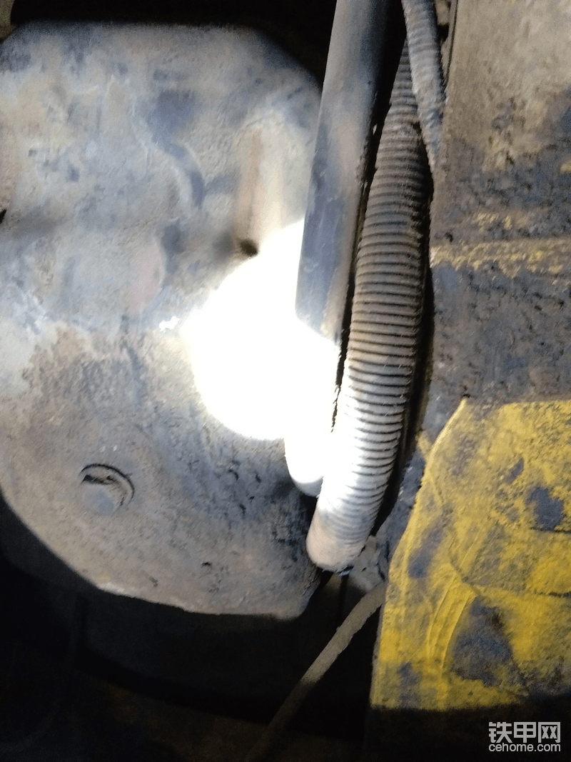

今天忙到做完换新工地,昨天机油压力低一直报警,嘀嘀响过不停。为了不影响工作,下了班才检查,把传感器拆了检查一下压力,看是线路问题还是传感器问题。车又烫(刚好在增压器边105度),关健不好拆,底板拆了进不去,上面拆了排废汽,手能放下去。

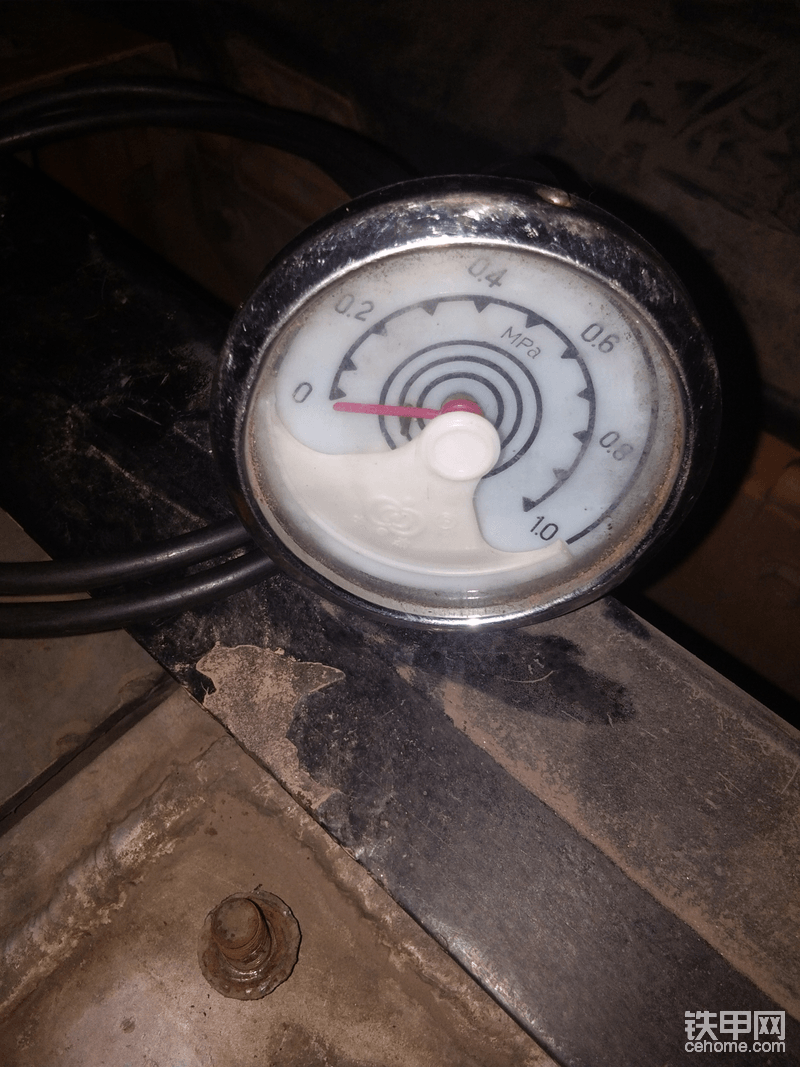

上图为检查压力的表,怠速热机800转达到1·2MPa。冷机2·0MPa。
拆下后检查压力够,换个新的传感器明天试试。
