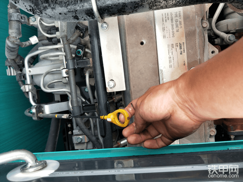

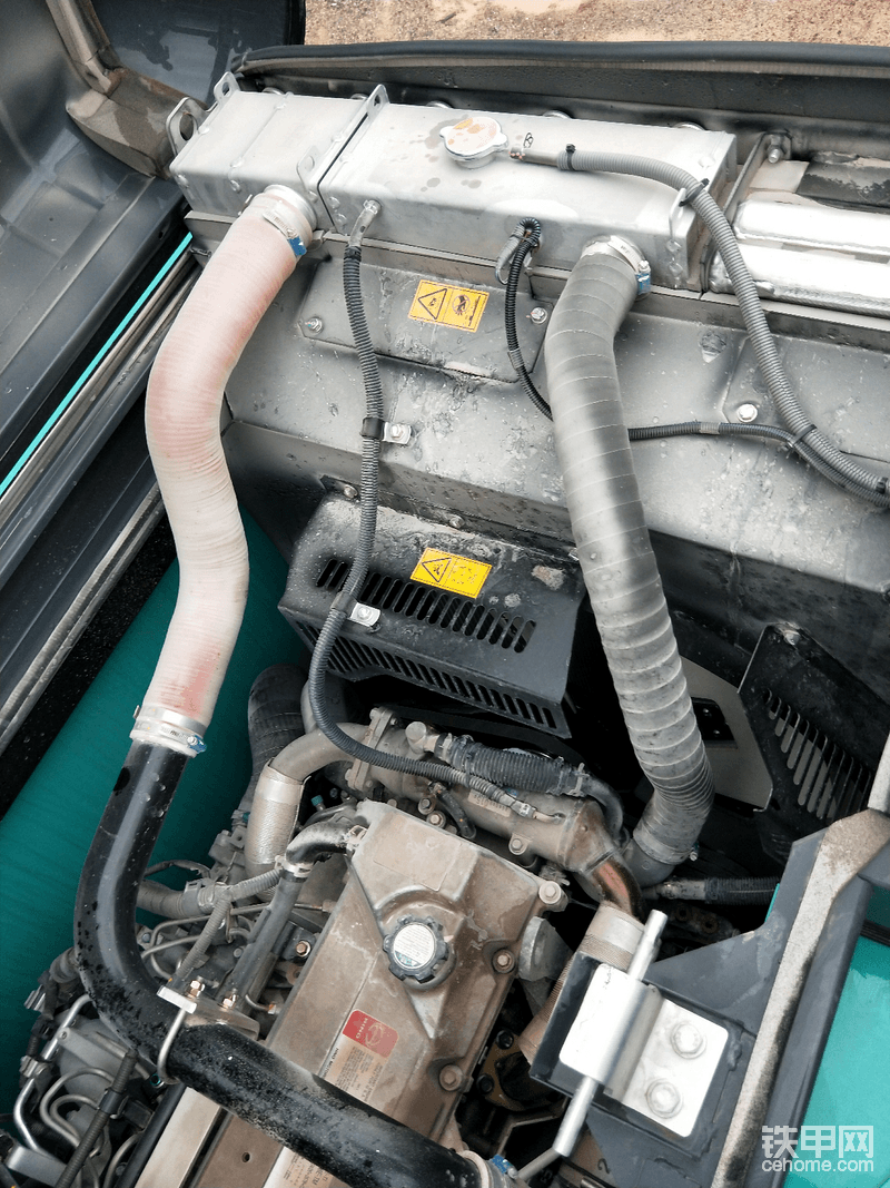

1:要检查发动机机油和水是否会少,发动机机油尺标是否看的到机油和水箱的水,少了要及时加机油以免造成不必要的伤害发动机的损失。

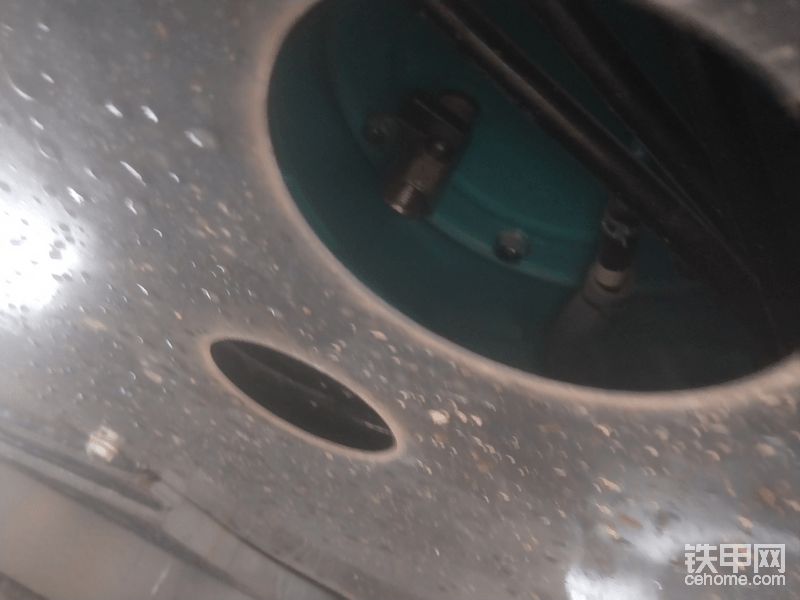

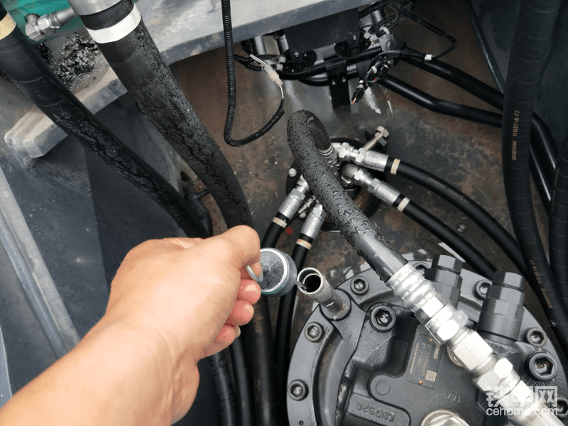

2:顺机而下就看看旋转马达的齿轮油标尺事不是在尺的指定位在上 ,少了也要及时加加齿轮油,里面是齿轮带动整个挖机旋转的主要核心点, 少了油会导致里面齿轮磨损发烫。

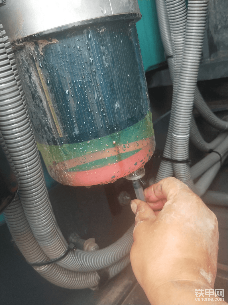

3:打开边门左边也就是液压泵这边,有个柴油油水分离滤芯 ,每天都要排水,如果看到里面滤芯变黑要及时更换,会影响发动机供油不上导致发动机自然熄火,证明油质量不好导致。
4:每天要排放柴油箱底部放水开关放水,隔天做了事是热机,油箱里面油就会发热散发出水蒸气变成水珠,机子油箱冷却了水就会沉淀在油箱底部 ,所以每天都要排放水的原因。

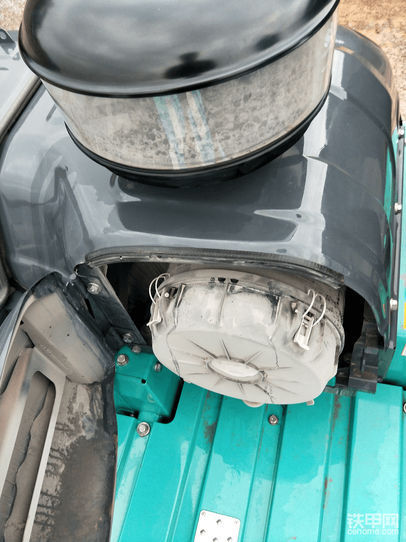

5打开空气滤芯是否有灰尘要及时处理干净,不能强力去敲打变形破了会到导致进气吸到杂物拉缸,也就是和人的鼻子呼吸一样的道理。

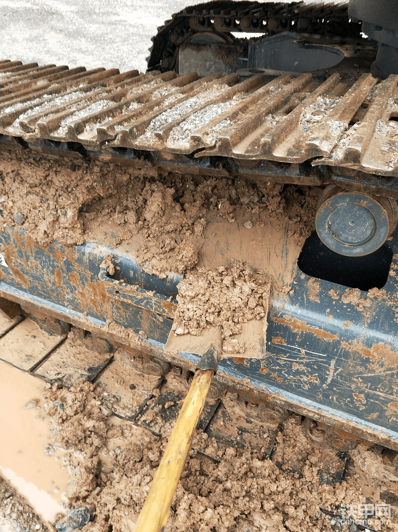

6:今天下午维护了挖机底盘上的泥巴,主要是要把托链筋的那两个托带轮周边泥巴清理干净,以免泥巴卡死不转会磨损链筋。
