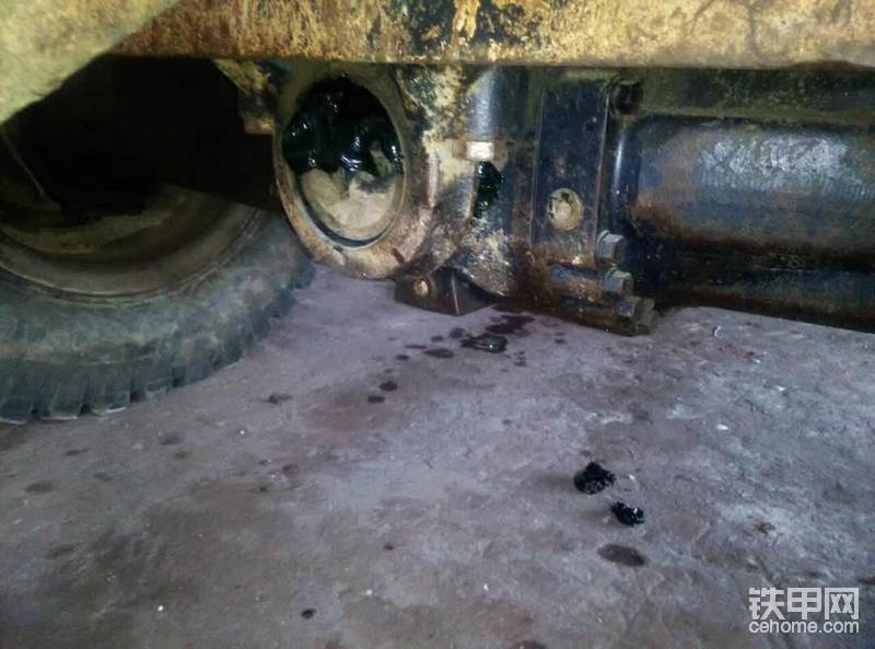

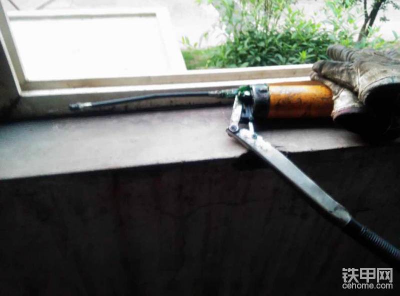

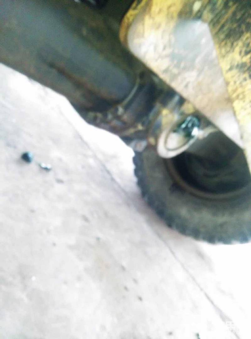

斗山150轮挖的桥特垃圾,懒得说了,不耐用,设计不合理又单薄,尤其是前桥的吊耳一旦磨损后得难止住。黄油眼在铜套下面,真正有摩损接触的承受车身重量的位置在铜套上面!打再多黄油也到不了真正需要它的地方,都是白白的流掉了!!!!每次看身边人辛苦撑起机子打黄油,打一下油就从下面出来了一,就满意了认为里面有油了了!其实上面跟本没有油都是干的!我说出来后他们又听不进去,认为厂家怎么就没想到这么简单的东西,就凭我们消费者连给厂家提鞋都不配。好吧有些人天生就是没脑子的,生来就是跪着的,再说咱中国人跪了那么多年了也不在乎再多跪几年了~言归正转,下面打油上面有油是建立在铜套完全密封不漏油的情况下,如果有磨损了打了也上不去了。我就做了一个工具专门打铜套,很简单的,每次买黄油枪时都会送个软管,拆个大号注射器的针头,用刀把塑料头削细点塞到软管里,再用AB胶固定好封死。每次打黄油时前桥要悬空把针插到铜套上面狠狠打,同时帮设计这种脑残玩意的设计人员问候下祖宗八代
