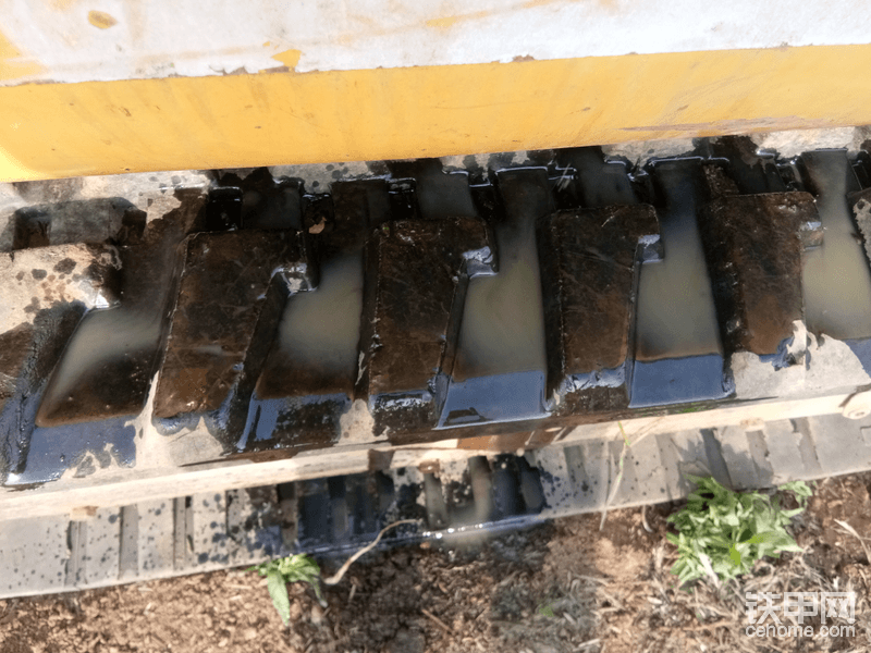

液压油坏了

这个拿去做脱水处理,可以使用。

全部拆开

是不是串油了

澳博铁金刚液压油·小莫
2018-04-29
拿点差的液压油反复循环
澳博铁金刚液压油·小莫
2018-04-29
拿点差的液压油反复循环
回复(1)
乱挖一起
2018-04-29
谢谢老铁,已经买了准备多换几次

微微一笑醉红颜
2018-04-29
这应该是进水了吧
回复(1)
乱挖一起
2018-04-29
不应该进水,本来以为也是进水了可是油想盖子好好的螺丝也好好的,会不会是之前就是两种不同的油交一起了时间长了也没用就起反应了,然后修理工换油的时候只换了邮箱的油,然后惨留的坏油和刚加的新油又交一起然后全都坏了呢
回复
手机用户bgjpsy8
2018-04-29
沙发
不知道哇是不是串油了应该不会吧,液压泵发动机都是刚修的才干一天活,之前就是这样子才去的修理厂
