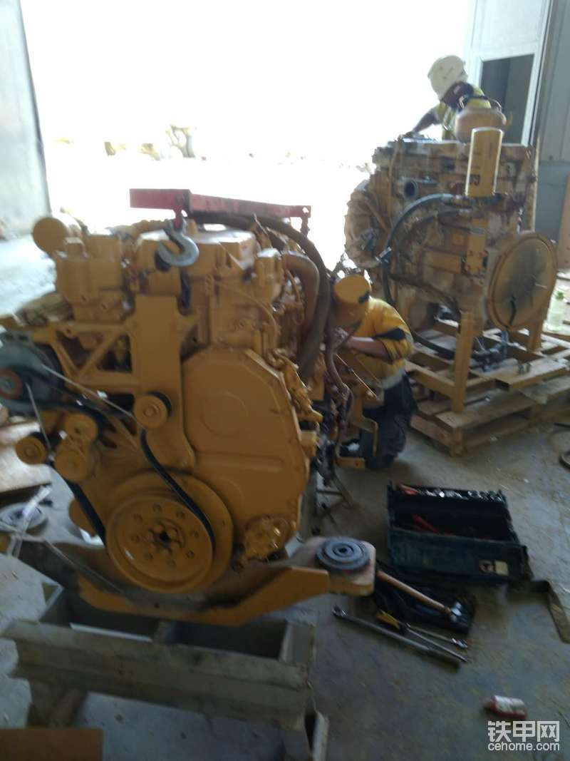

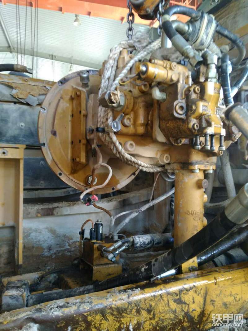

接上文换发动机,老外看到了说液压泵4000小时了也要换新的。呵呵,我觉得这是整人的节奏。为什么说是?看下面图。

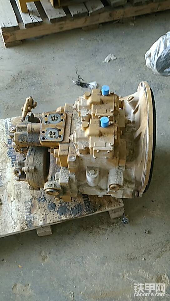

这个液压泵4000小时就不用了

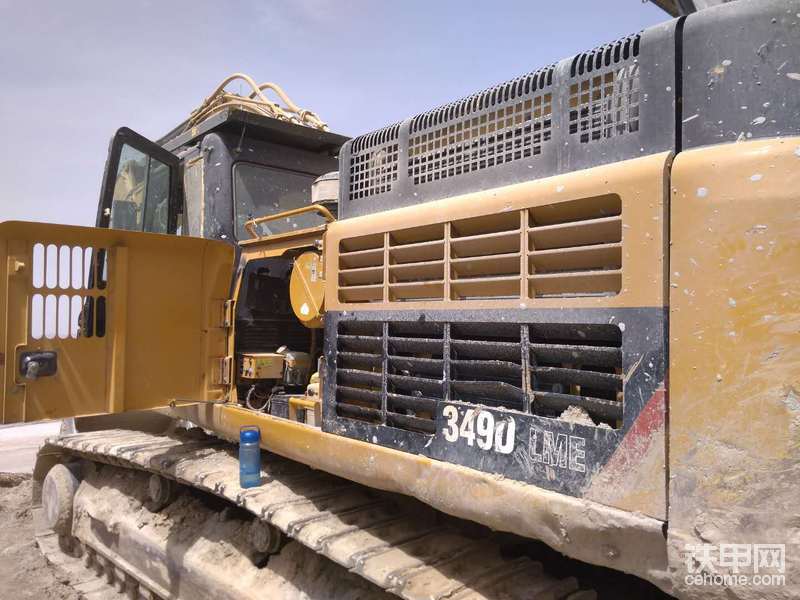

还是这台卡特彼勒349挖掘机

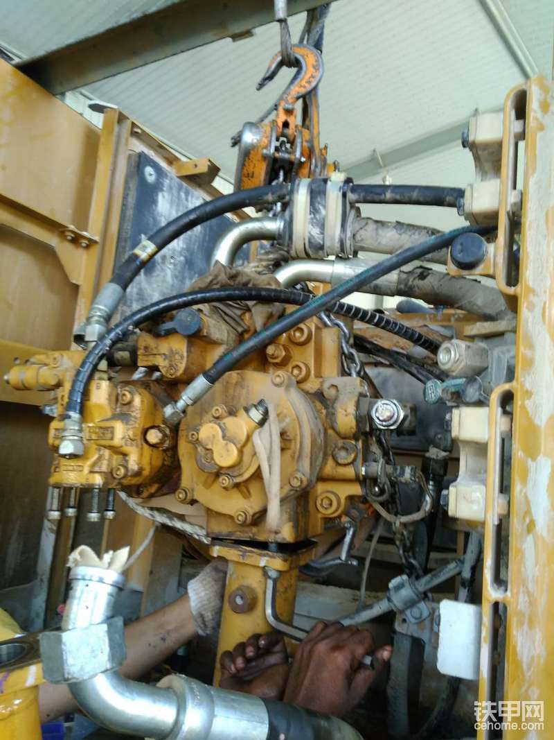

吊在空中的液压泵
看到了吧,因为这个旧的液压泵还吊着呢。为什么早不说?你换下了发动机,才告诉你这个也得换。

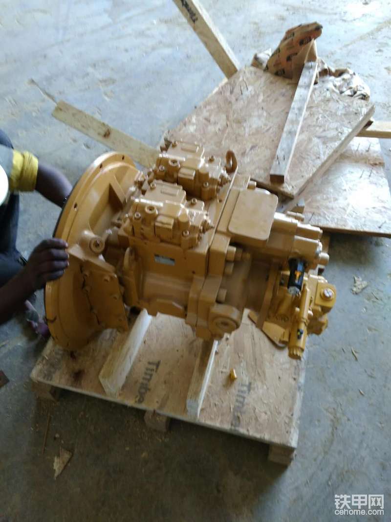

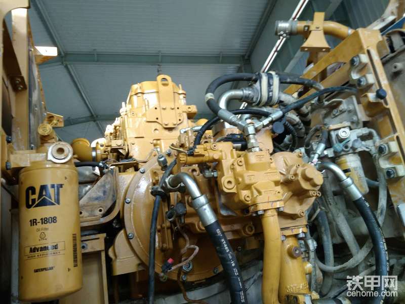

这是从新机上倒过来没有的配件。
这个是新的液压泵,发动机还没有换完。

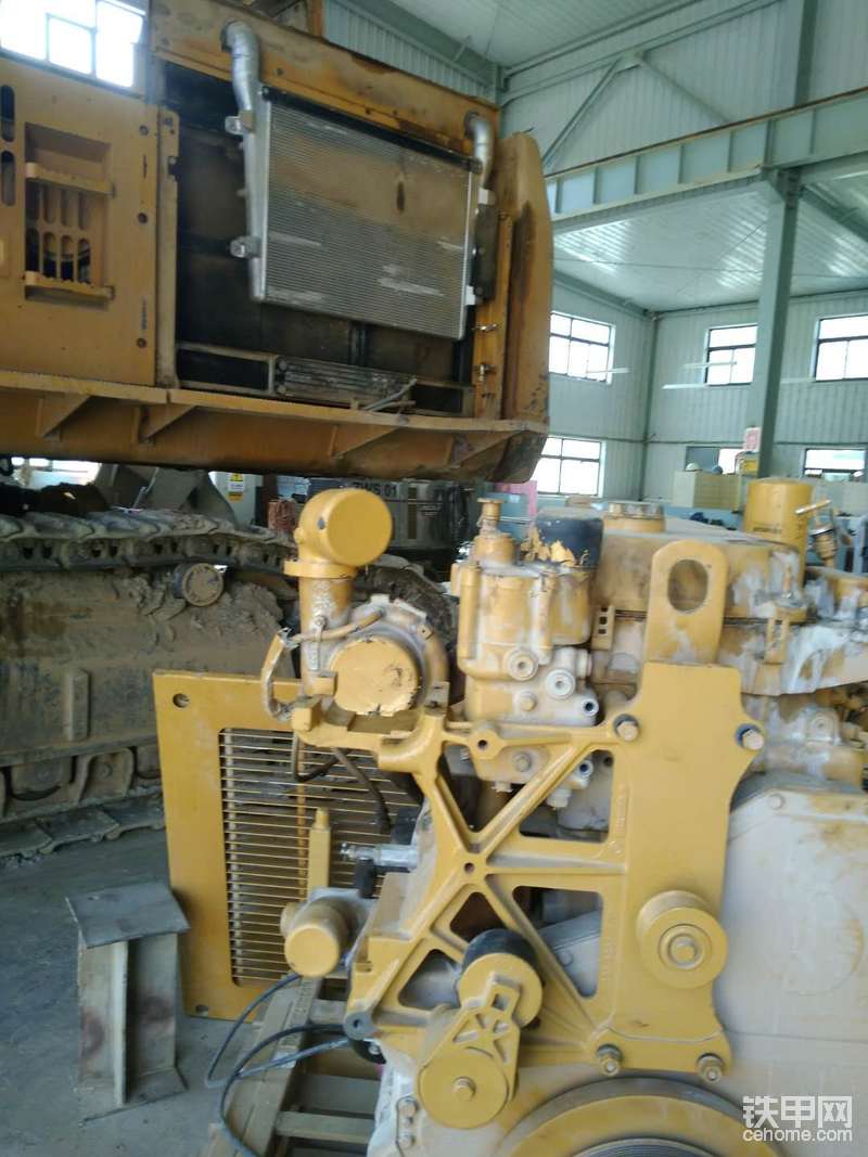

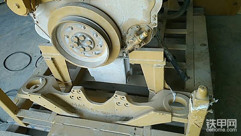

中国领导也叫我参加组装行列,我把电器、起动机、发电机、转速传感器等装到新的机器上面。告诉他们发动机支架把旧的换到新机上,那个家伙说,不是有新的吗?我说支架上没有减震脚垫,还得用旧的。我的天啊,他还是不听我的,自己去要把那减震胶垫搞下来,干了10几分钟也没搞下,最后只有把旧的支架换到新机上。我说前面的发电机支架和空调支架换成旧的,但是他们没人换,我也就不再多说了。
当发动机吊起来,上到机器上时他们上空调泵时,螺丝拧断了2个。最后返工把旧的支架上到新机器上。看这个机器上面的支架你们把他放大就能看见上面有2个螺丝的断丝,这就是不听老人言吃亏在眼前。到最后总算是上完了。第二天我是休息日,我不知道他们干过什么?有人告诉我他们干完活,下午溜达一下午。

地下那个就是新的发动机支架,没有脚垫,没有胶垫。
