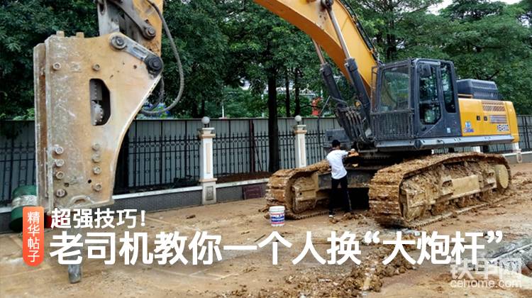

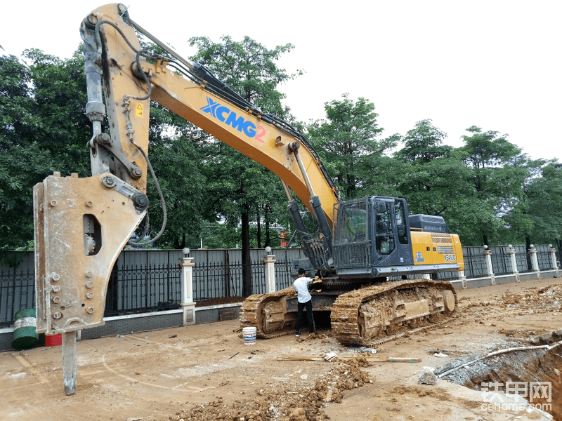

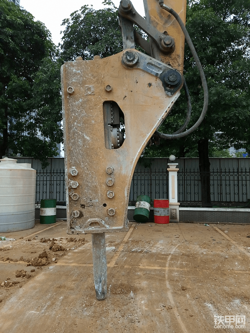

就是这货,徐工185炮锤。当炮锤立起来的时候,我站旁边刚好到第四枚炮夹螺杆上。大家不要从上往下数啊,我没那么矮,假假的也算1米7

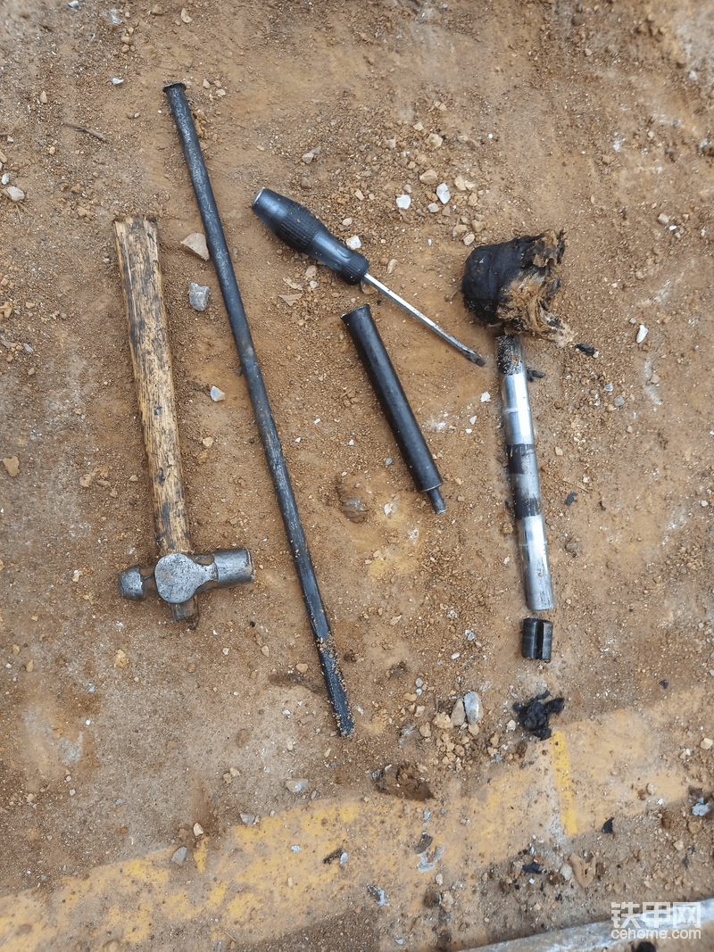

先准备工具!炮锤配的,原来打扁销横穿销那根工具断了,找了根钢筋来用,很好用,好像是14大的圆钢。

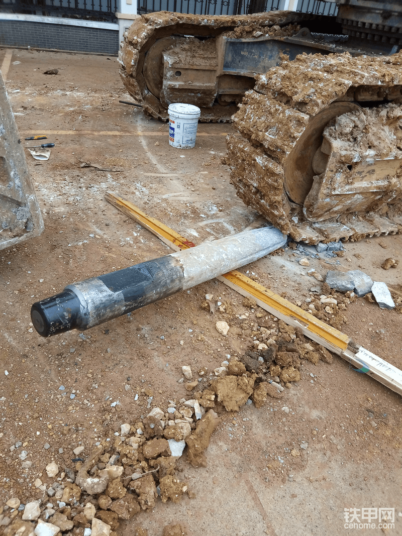

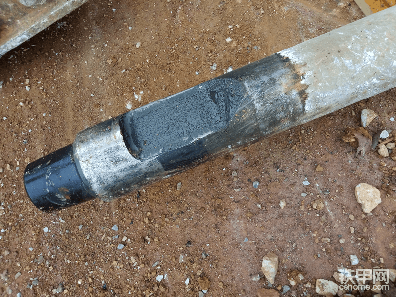

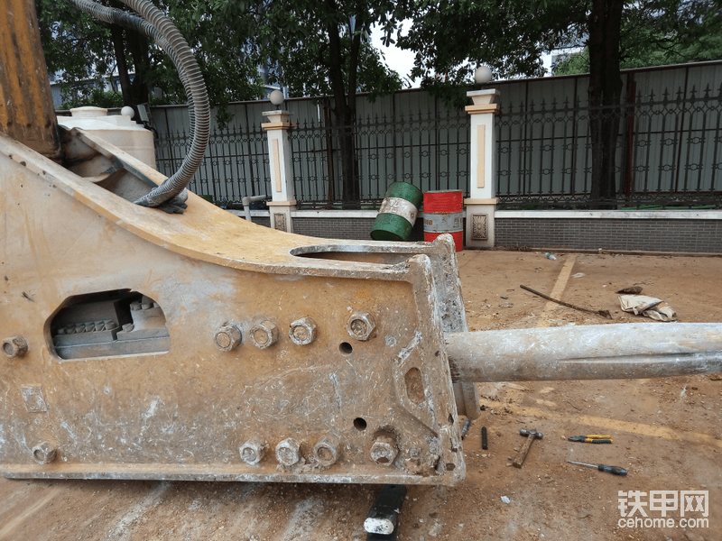

把炮钎拆下来时没照相,就直接看如何装上去吧,先说下重量,这炮钎全长新的是1米7.现在磨损了5公分这样.大概算了下有600多斤,这就是一堆死铁,翻一下都困难。
我们直接用行走把钎杆尖端压着
在水泥地上装,压上去时可能是已经磨短了5公分吧,后面的炮钎头抬起度不够高,所以垫了块木头再下边,刚刚够位置,如果是泥土地就无所谓

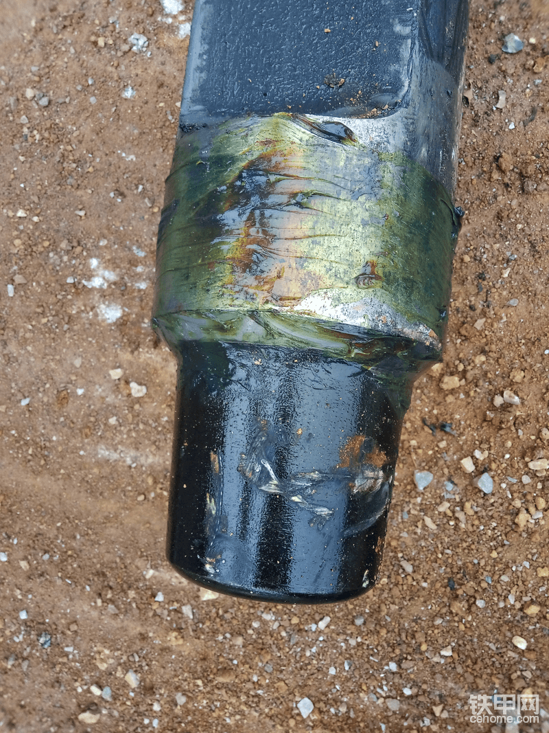

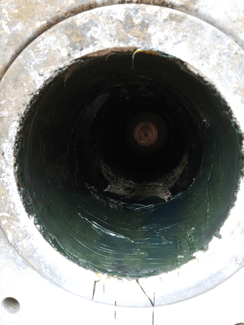

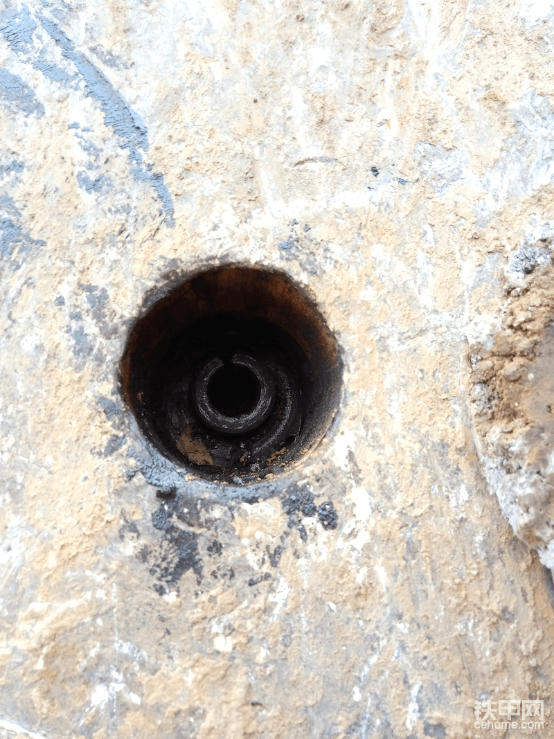

清洁上面粘的泥土,然后在扁销槽上边涂抹一圈黄油,
大家要注意的是别把黄油涂在钎杆头上,要不炮锤工作时黄油会顺着活塞进入到液压系统里面,污染液压油。

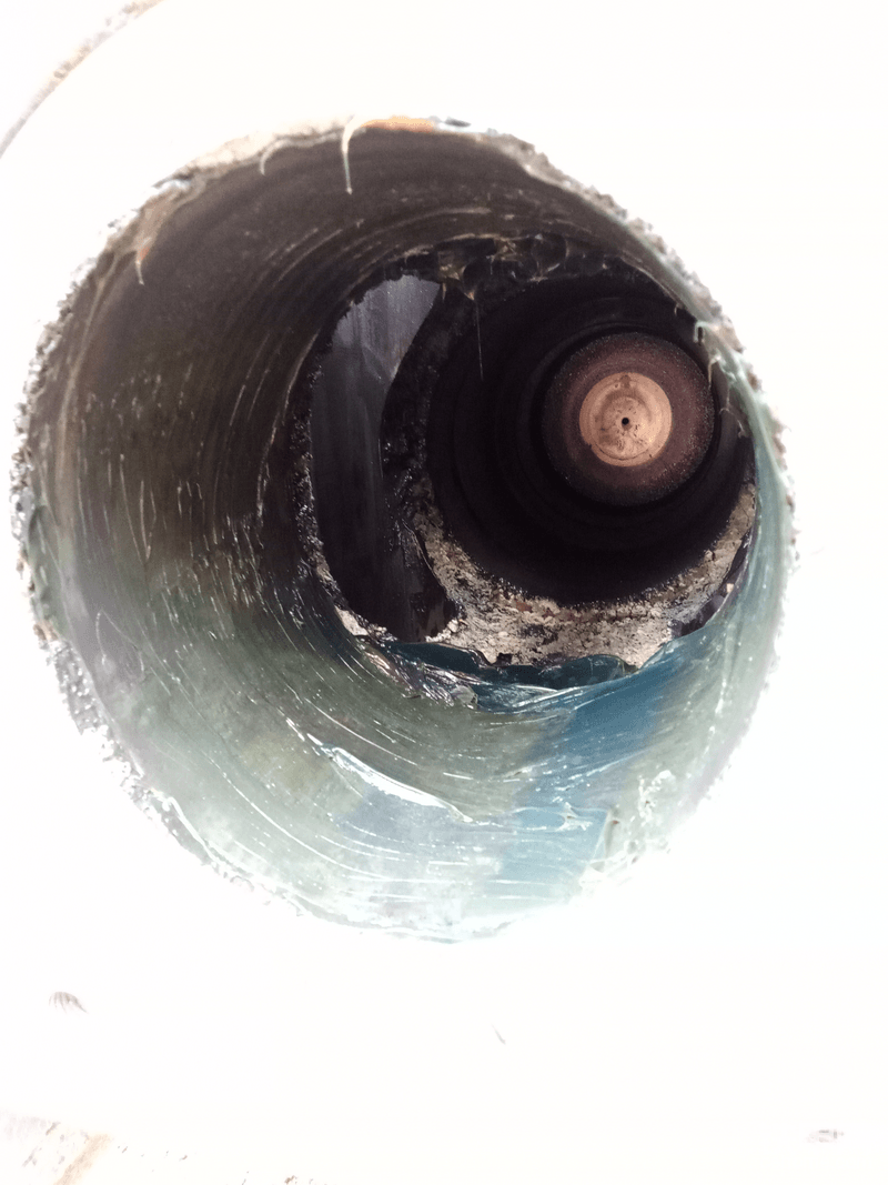

在下缸体也涂一圈
这样就可以套进去了,大家看视频

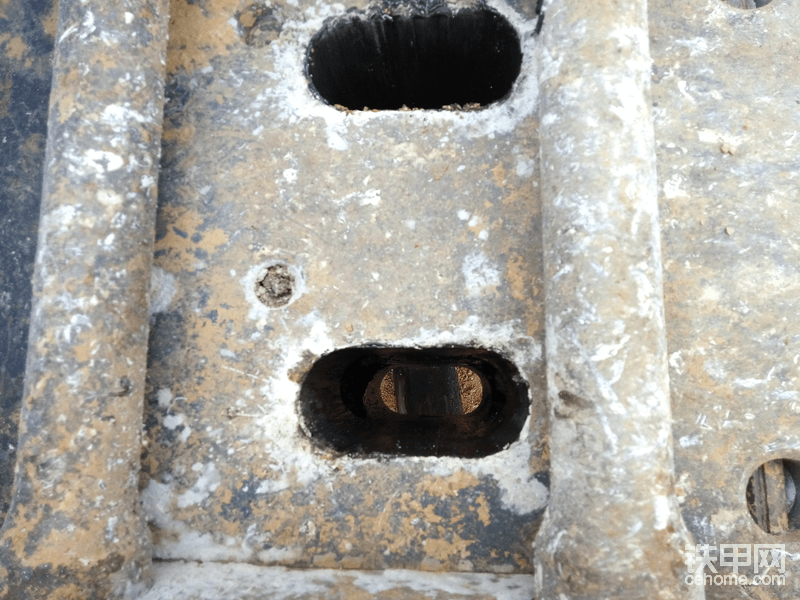

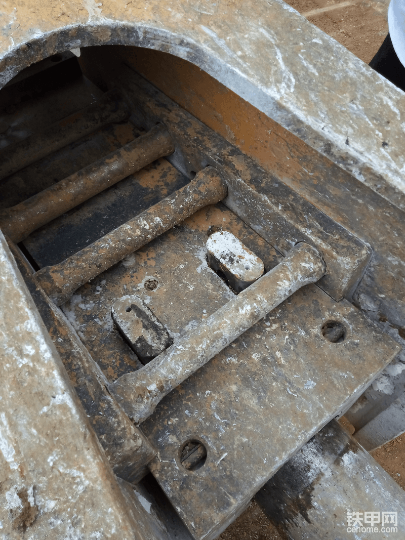

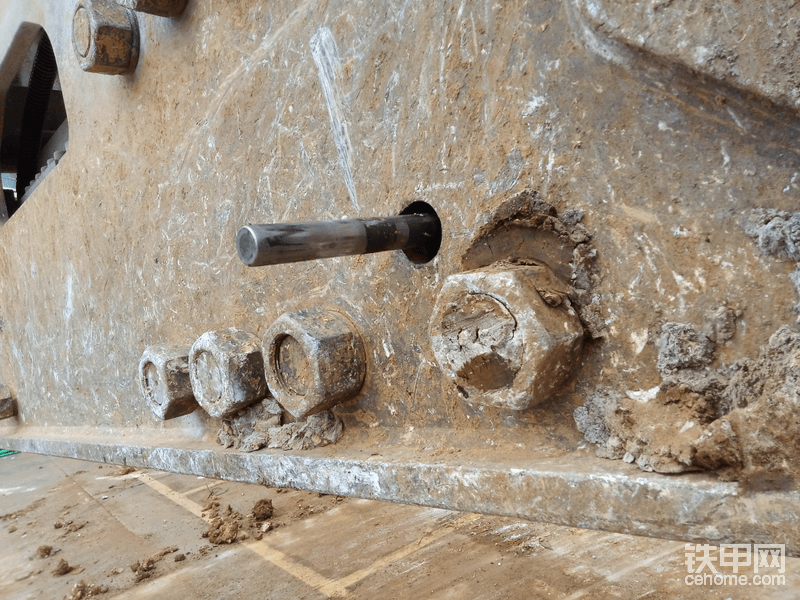

这样就可以穿扁销了,这有两种方法,有上边长那条钢筋可以像这样,非常简单方便

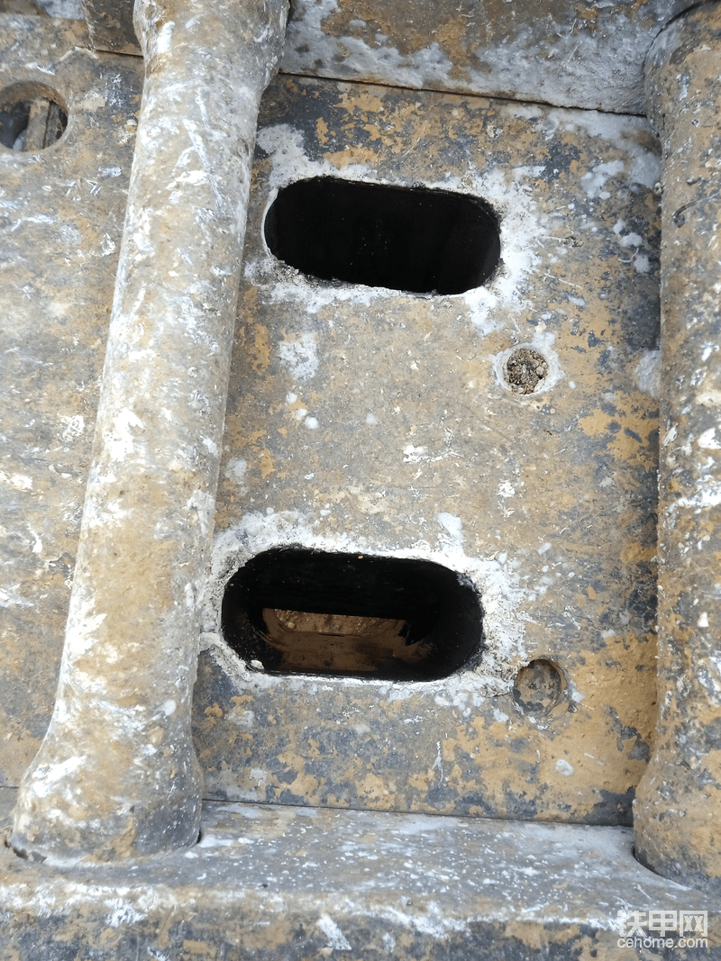

虽然扁销位置上有螺丝孔可以取,但没空去找螺丝阿,那么小的螺丝也不好找,也不好拿,一根扁销大概有20多斤吧。这样穿好就可以立炮锤起来装横销了,下面还要说另外一种,所以继续

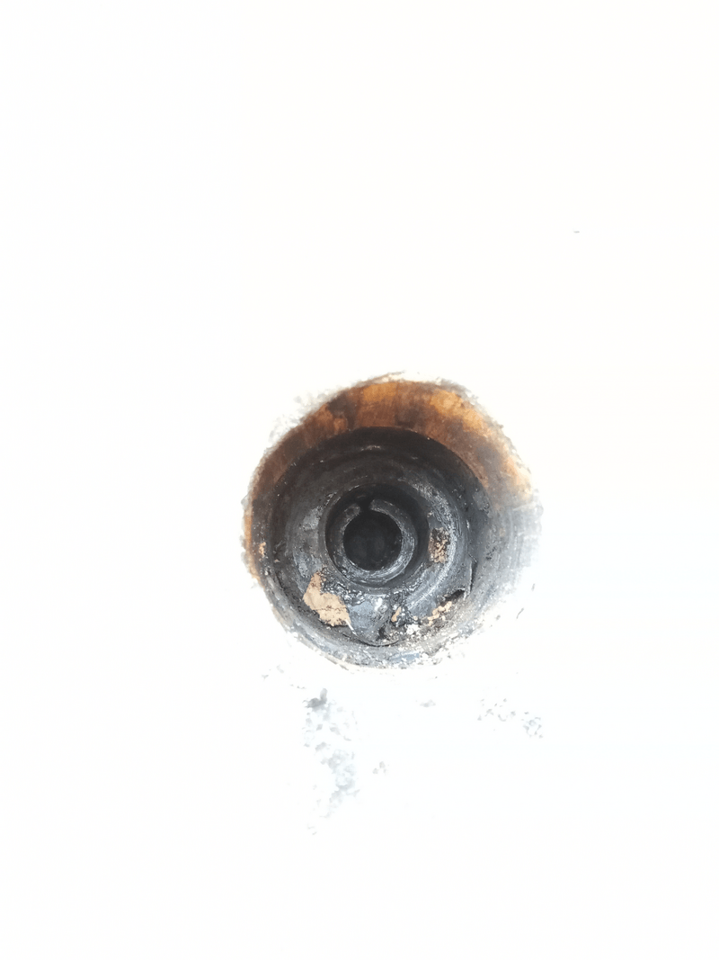

把炮锤抬起,高度平肩,方便等下打销。从底部把扁销往上套,一个手顶上去一个手推横销,大家看视频

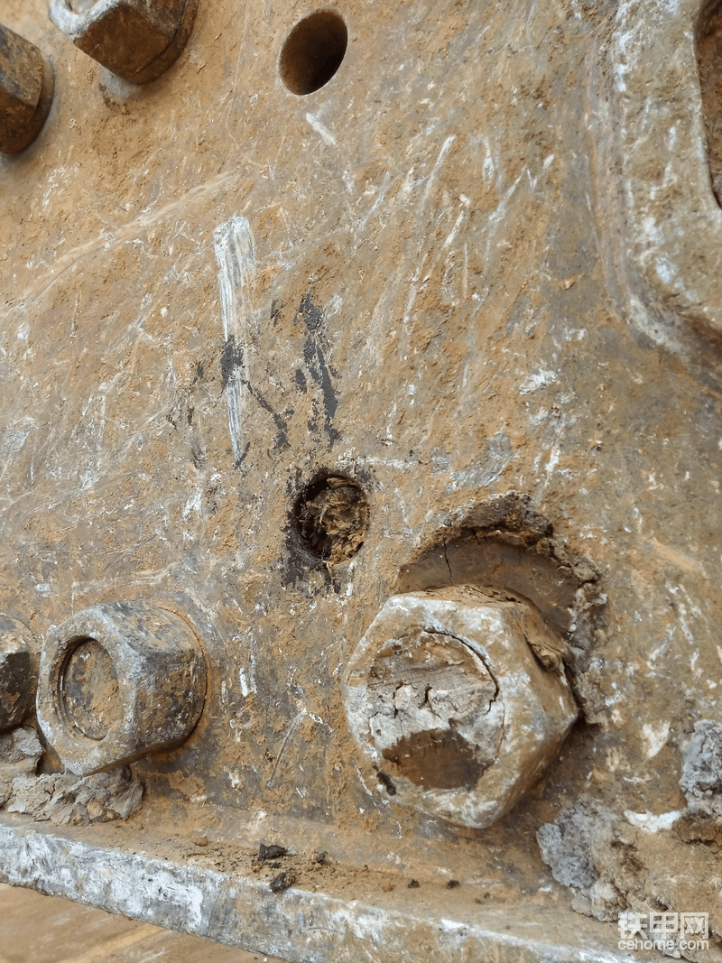

扁销上好之后就可以把止退销卡口打进去了

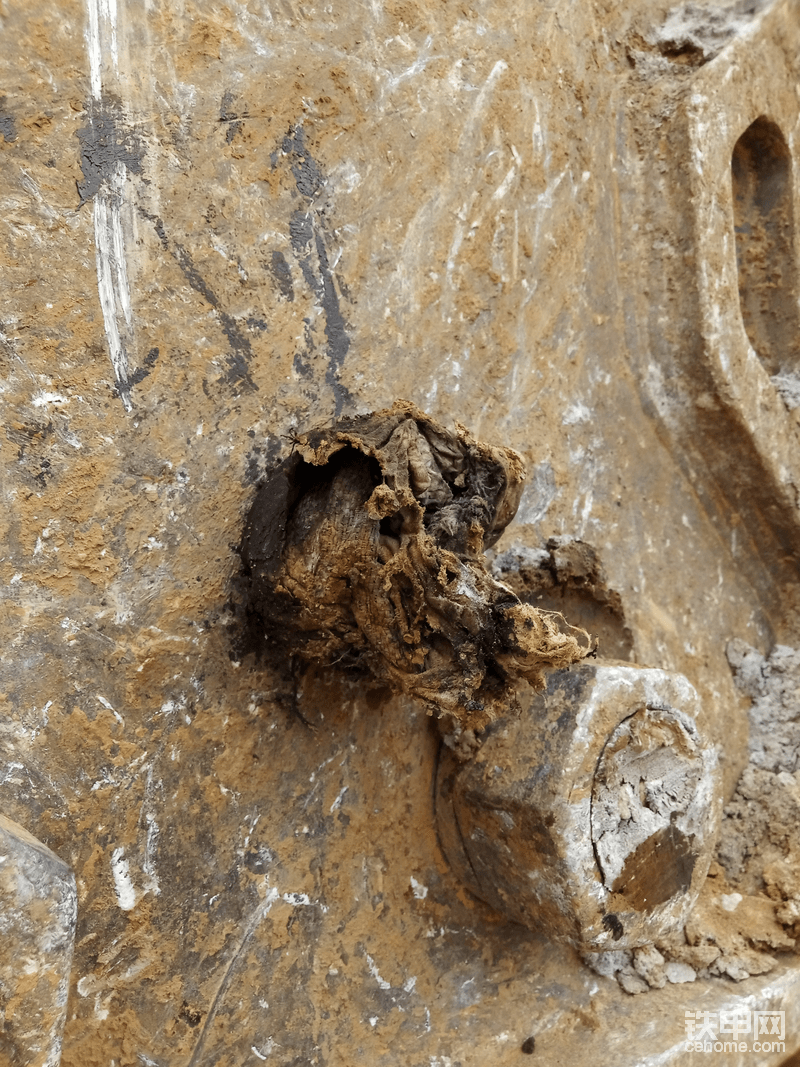

最后打个旧手套进去。问什么要打?我会告诉你炮锤在工作时的震动会把里面的横销慢慢振出来,然后外面的卡口一掉,一个不注意你的扁销和炮钎都会掉出来。打手套是让你注意看看手套出来的表示里面的横销也出来了,赶紧下去打紧它
