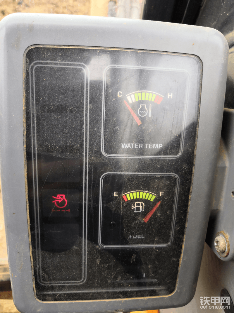

铁甲网首页 铁甲论坛 报警 发帖 评论 报警 零下一度丶 2018-04-27 477 2 图片 发表回帖 全部评论 愿你有诗有梦 2018-04-27 空气过滤器,不工作了 回复(3) 零下一度丶 回复愿你有诗有梦 2018-04-27 谢谢兄弟,我跟老板反正下情况让他买新的 回复 愿你有诗有梦 2018-04-27 你说呢?到时候发动机大修,你就知道后悔了,兄弟该花的钱还得花 回复 零下一度丶 2018-04-27 拆下来把灰敲干净了还能继续用不 回复 liuc 2018-04-27 斗山 回复(1) 零下一度丶 2018-04-27 是的,旧款的 回复 已展示全部评论
谢谢兄弟,我跟老板反正下情况让他买新的
回复
回复
拆下来把灰敲干净了还能继续用不
回复
