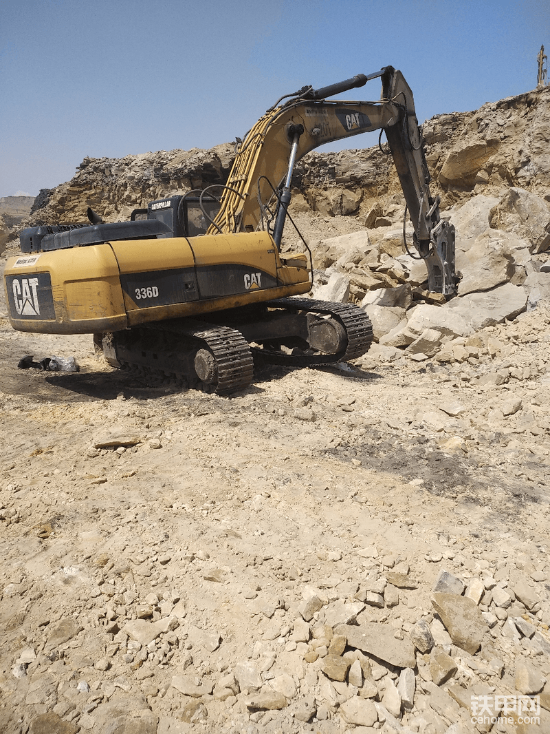

我们维修组的小伙伴们,今天上午本来正在维修昨天出现故障的大水车,正在我们奋力工作的时候,突然接到单位调度室发来的紧急通知,正在坑下工作的336卡特挖机,由于链条太松导致机器转向的时候,履带出轨、脱落,导致正在进行的工作陷入停滞状态,并且挖机处于炮区中心地带,中午矿区放炮工作不能停止。

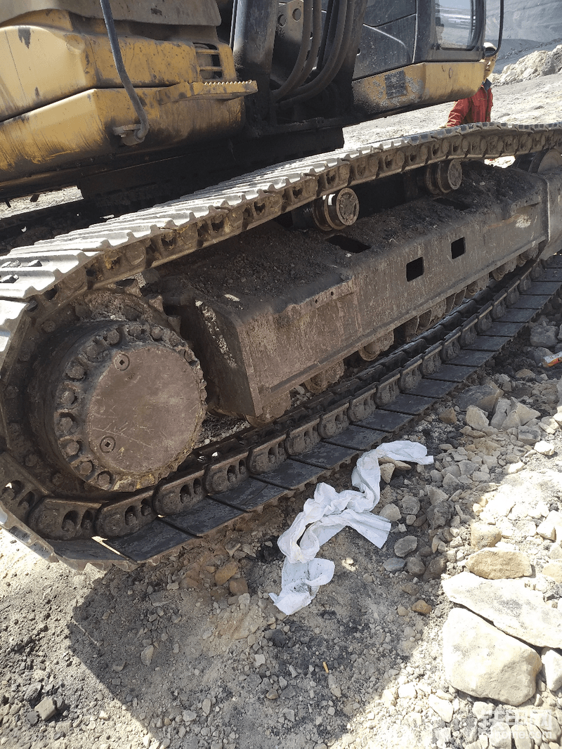

装好的履带
装好的履带

挖机正在炮区中心
挖机正在炮区中心

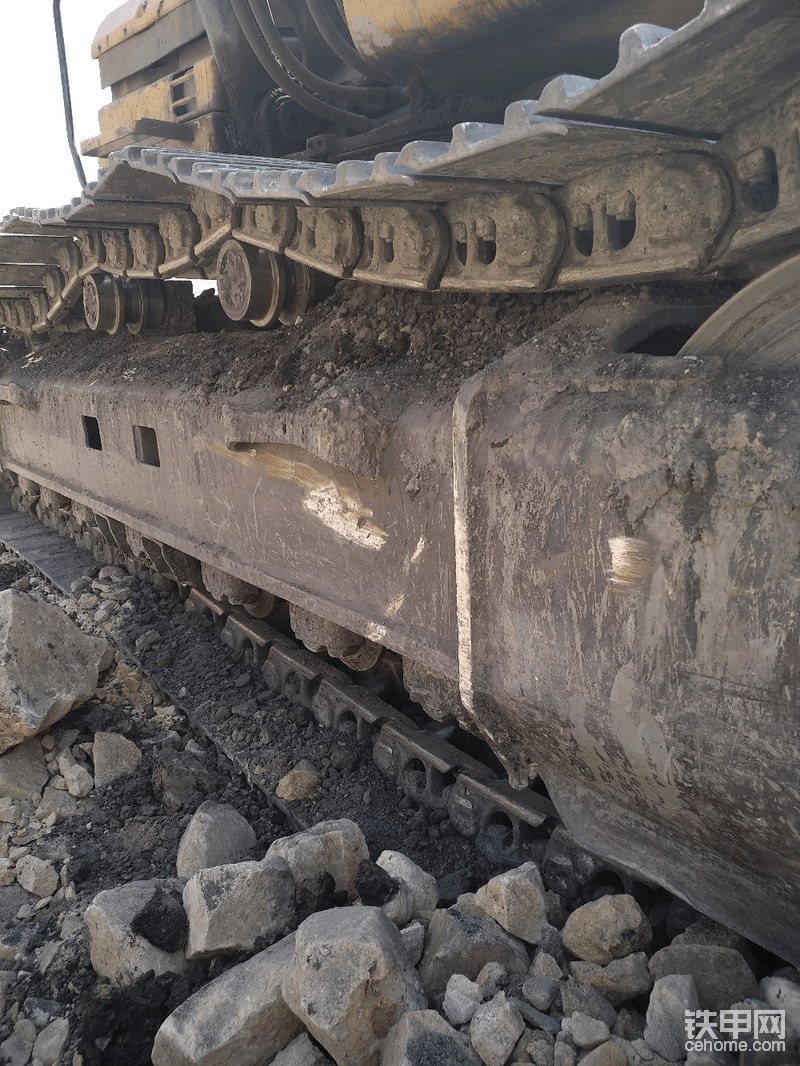

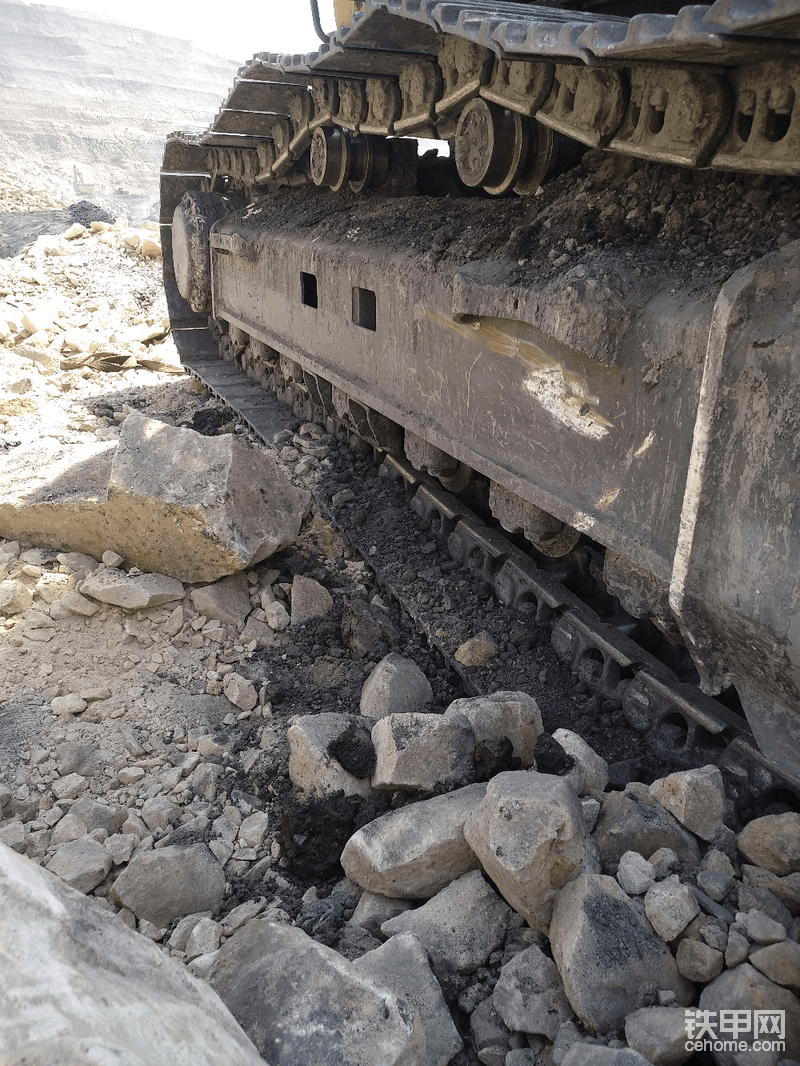

严重出轨
严重出轨
本来小伙伴们打算把履带从中间分开以后再组装上去但是时间紧任务重,并且现场工作环境狭小,单靠人力还是有一定的安全隐患,最后从采矿部调来一个装载机配合,装载机从侧面用吊带把履带搂住提起来我们的小伙伴在下边用撬棍把出轨的履带一下一下的往里撬,费了九牛二虎之力后,小伙伴们终于把两边都上进去了

最后抓紧时间拧紧张紧油缸的螺丝往里面打油,在快到12点的时候终于完成任务,挖机也顺利驶离炮区。
