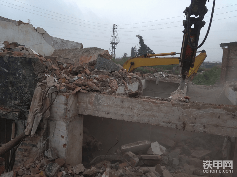

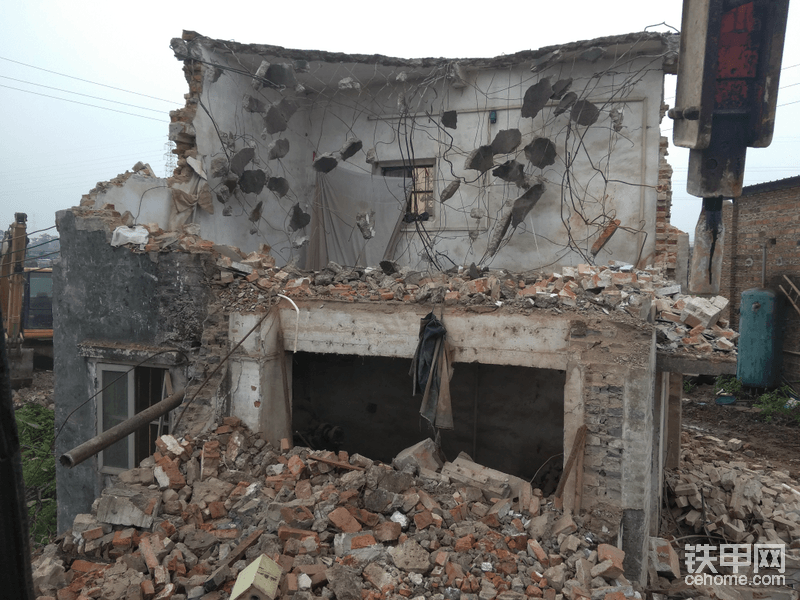

今天继续去上次那里拆房子。由于之前我堆高的砖渣被他们拉去铺路了!直接导致挖机够不到房顶了!
没办法,只能尽量收集砖渣,尽量堆高一点。等打下来砖渣,在加高了!

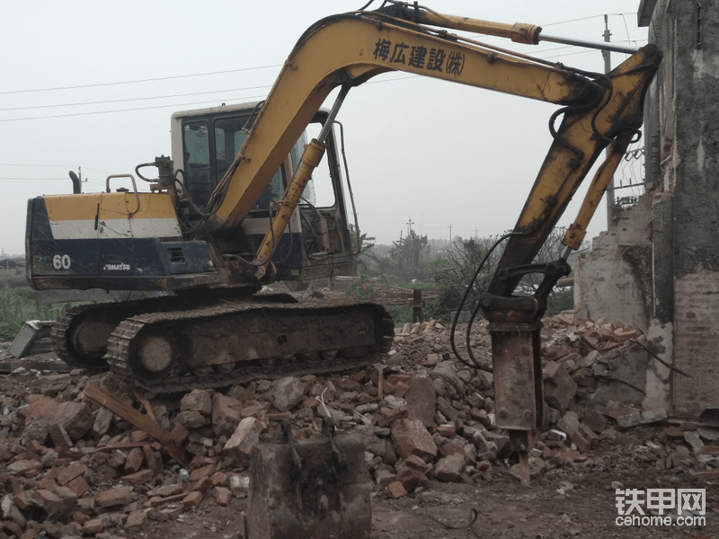

老规矩,换大头炮钎。

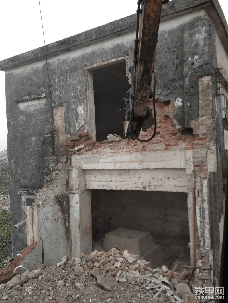

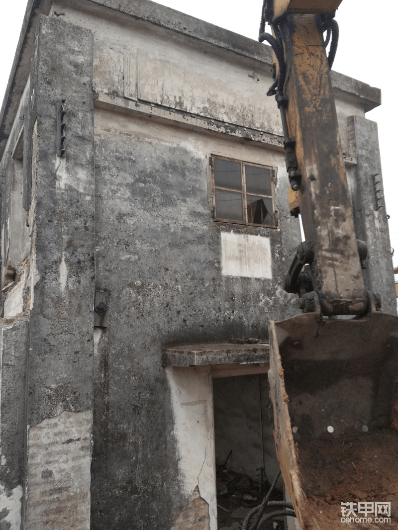

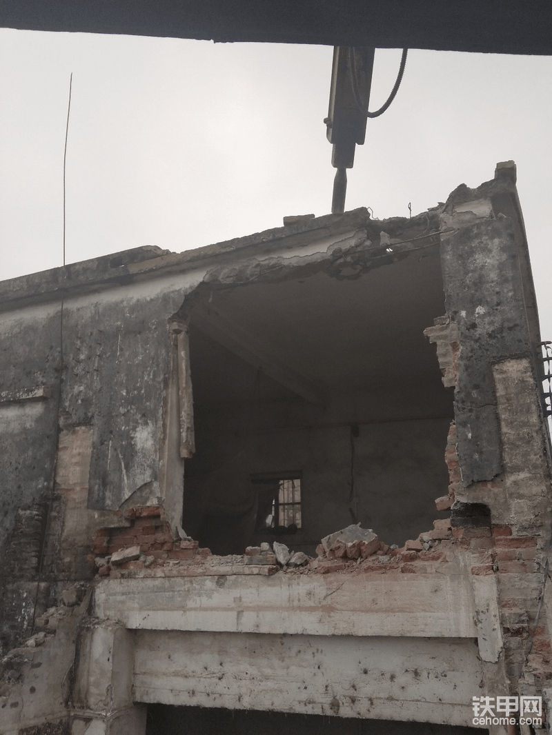

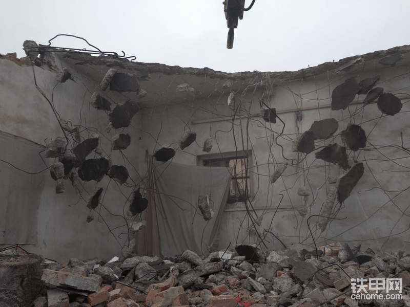

大臂全伸,小臂全伸,收炮锤,勉强可以打到。打砖墙,打楼板,打梁。一点点的打进去,打不到了就往前开一点,步步为营的打过去。
只要有空位了,就把砖墙放一点下来,这样挖机位就越来越高,越来越好打了!

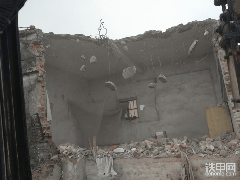

打的时候,梁钢筋要打完出来,然后就弄到边上去,以免挂住炮头油管这些,楼板的水泥也尽量打干净,以免掉落下来打到挖机!
还有就是因为挖机是紧挨着房子的,要时刻小心碎石飞溅,别打到自己和挖机。
一上午都是抬着头在干活,完全改变了平时低头看手机的模式,哈哈,脖子都酸死了!
晚上回到家,都还不舒服。
就这么步步为营的稳打稳扎,一上午就过去了!哈哈,其实没打多久,早上等老板过来就等了好一会,然后又电工进去房子里拆电箱。其实也就打了2个小时不到。

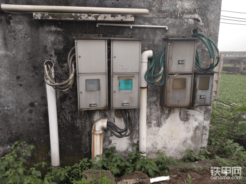

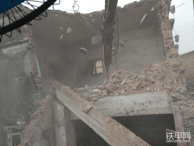

挖机被房子的中梁挡住,不能继续前进,剩下的也就够不到了!剩下一点也不多了,老板也不让继续打了!而是准备下午让大挖机从房子那边把剩下的楼板推下来,知道为啥不?因为房子的外墙那里,挂满了电箱,电缆,而且都是有电的!怕砖头掉下去,砸坏电箱这些!

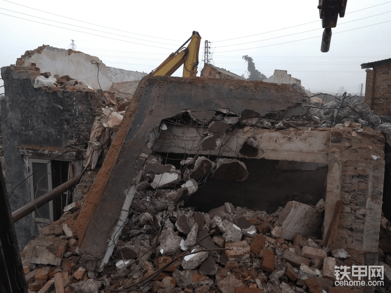

下午大挖机就位,一推就搞下来了!安全的很,我就继续把推下来的楼板破碎掉,把钢筋打出来,把大块的砖块破碎开。他们叫了收废品的过来!
开始计划中间这层不拆的,然后计划改变,拆剩电箱那面墙壁就算了。
然后就把拆房子打出来的碎渣挖平铺路。
就这样,一天就又过去了!今天其实没干多久的活,如果不是有电箱这些,直接打柱子全部推倒,那就更快了!但是既然老板这么要求,我又何乐而不为呢!哈哈!又安全,又比用斗子砸省机,工钱也好些!

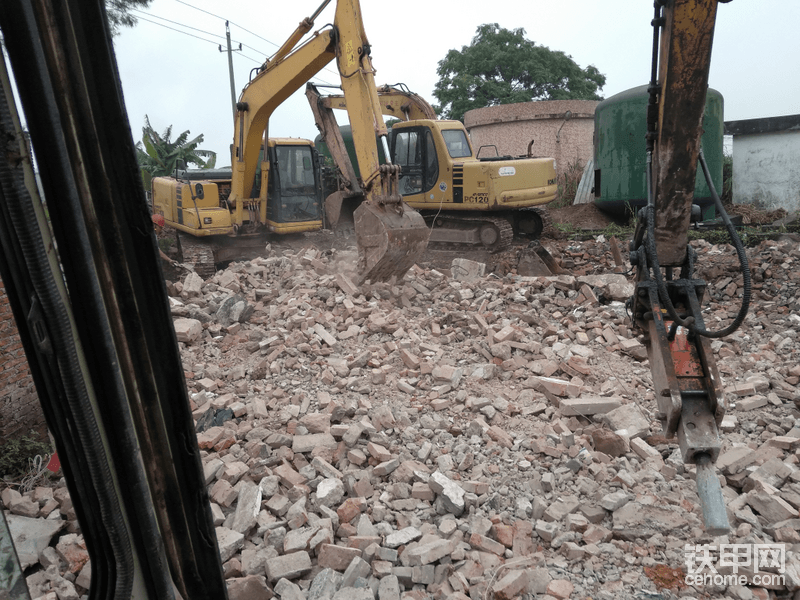

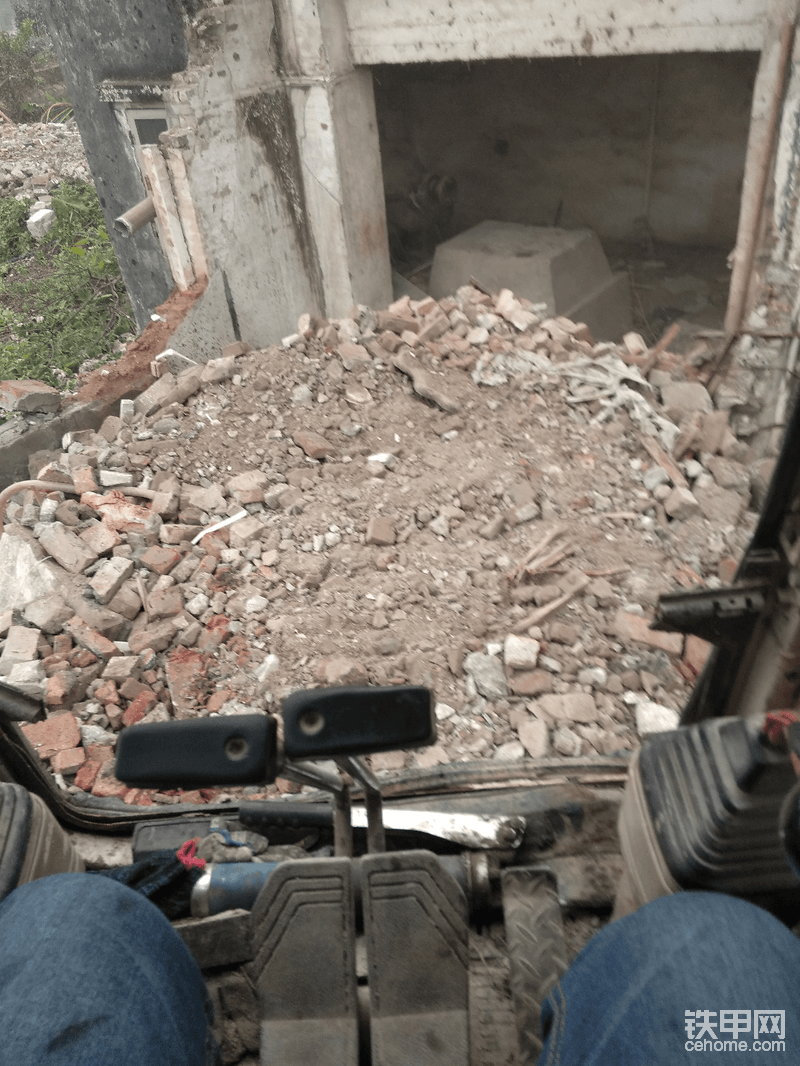

拆房子关键还是要垫路,挖机站的高,才好拆。

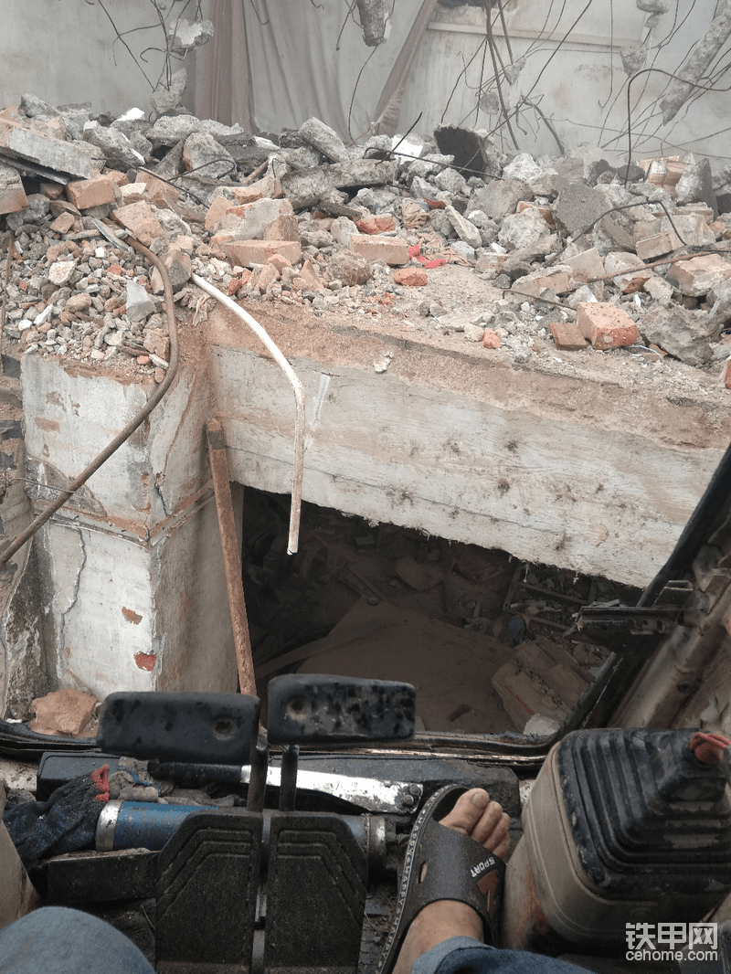

四处收集砖渣,也算堆了个台子出来
四处收集砖渣,也算堆了个台子出来

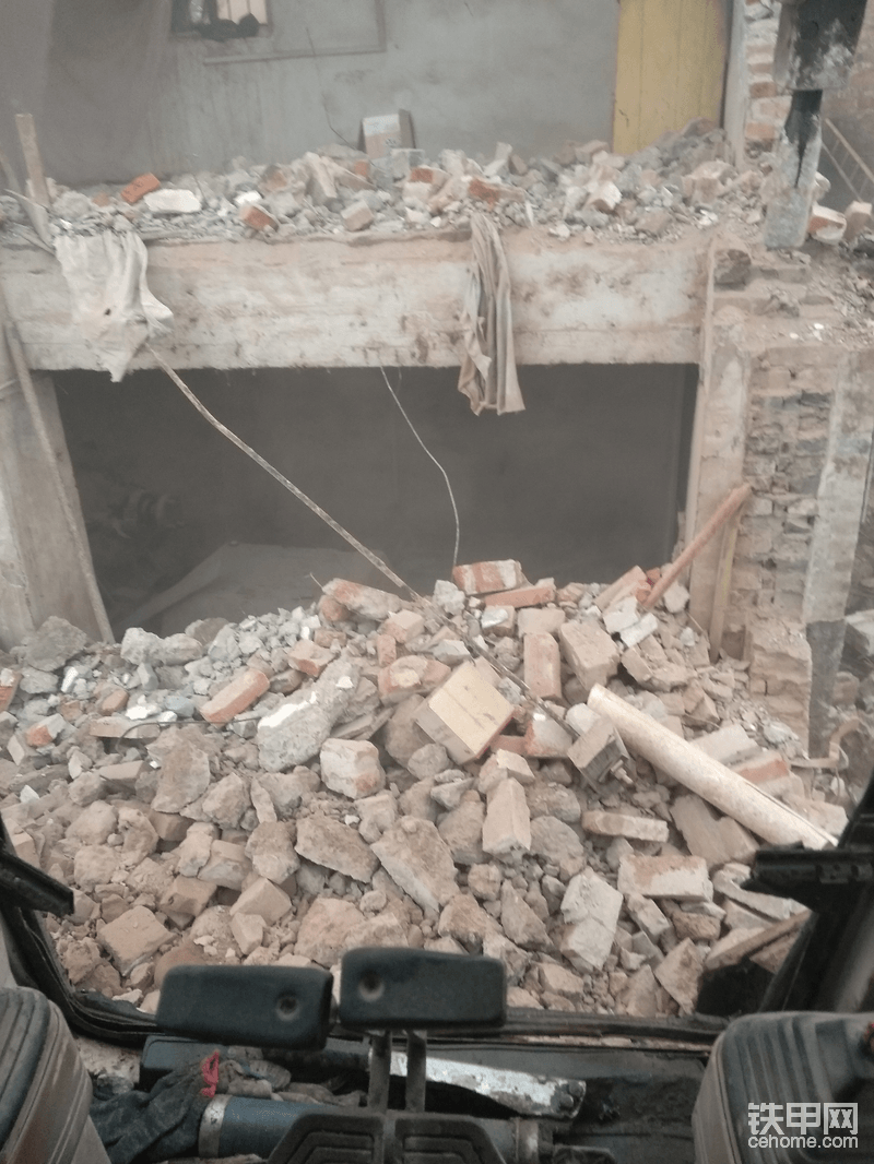

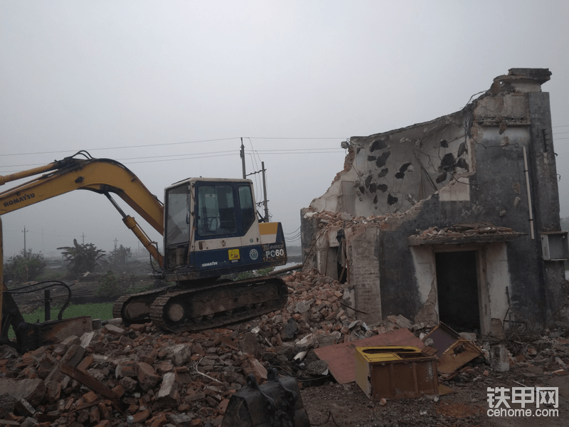

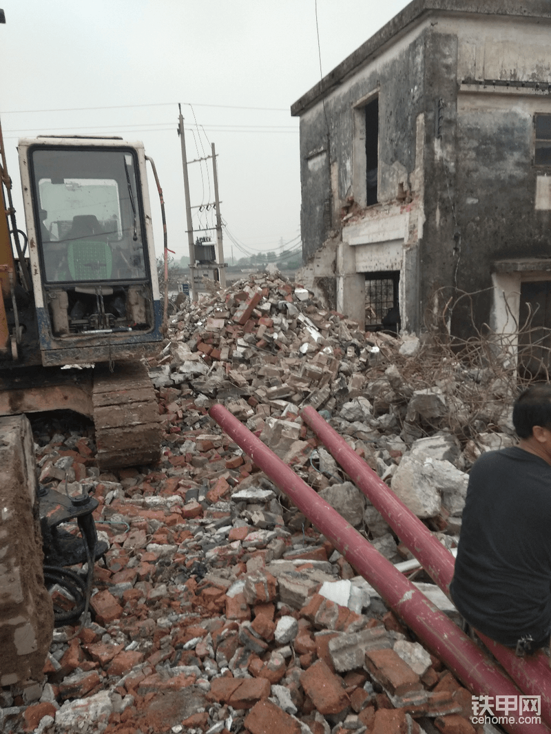

这个是之前我堆的砖渣,结果全被挖走了
这个是之前我堆的砖渣,结果全被挖走了

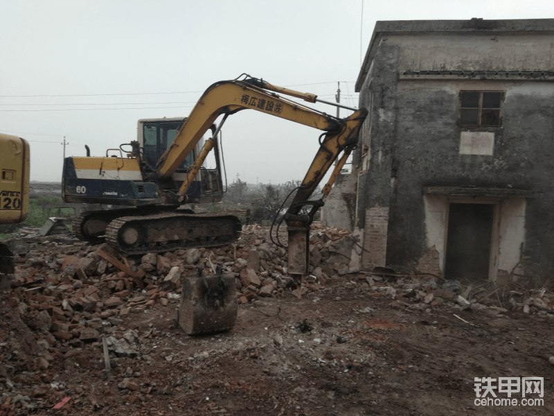

干活那台120是厂里的挖机,停着的那台是请来的,没开工。
