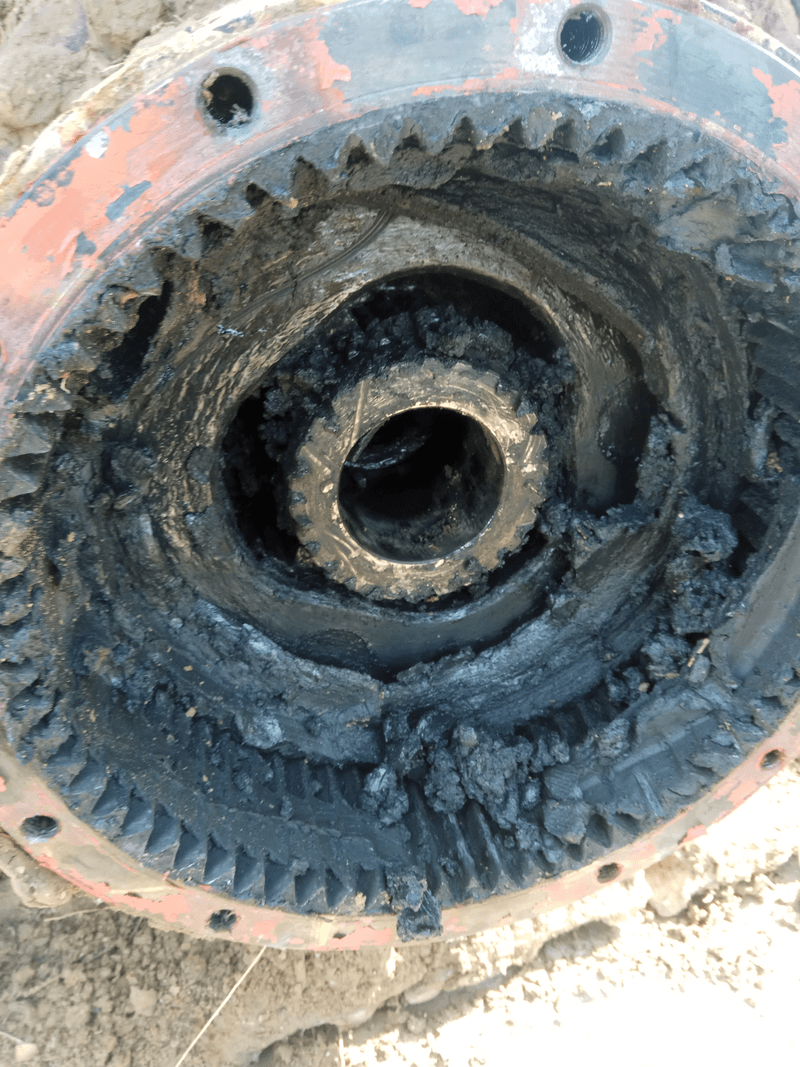

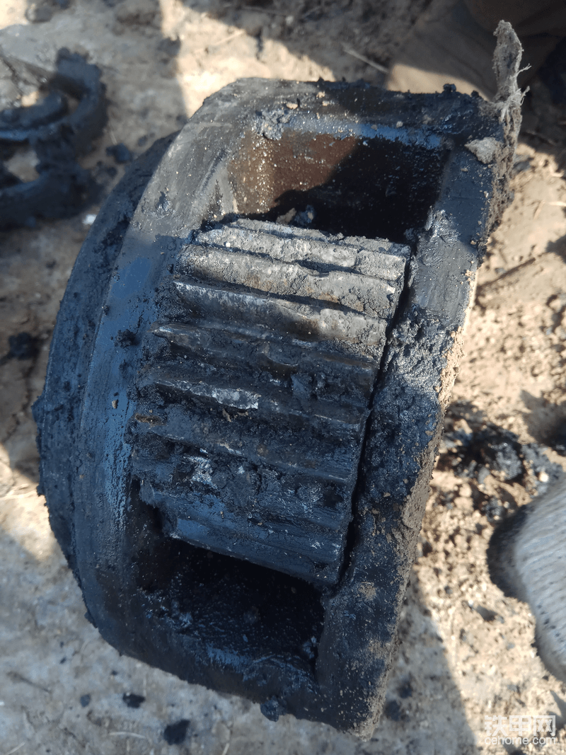

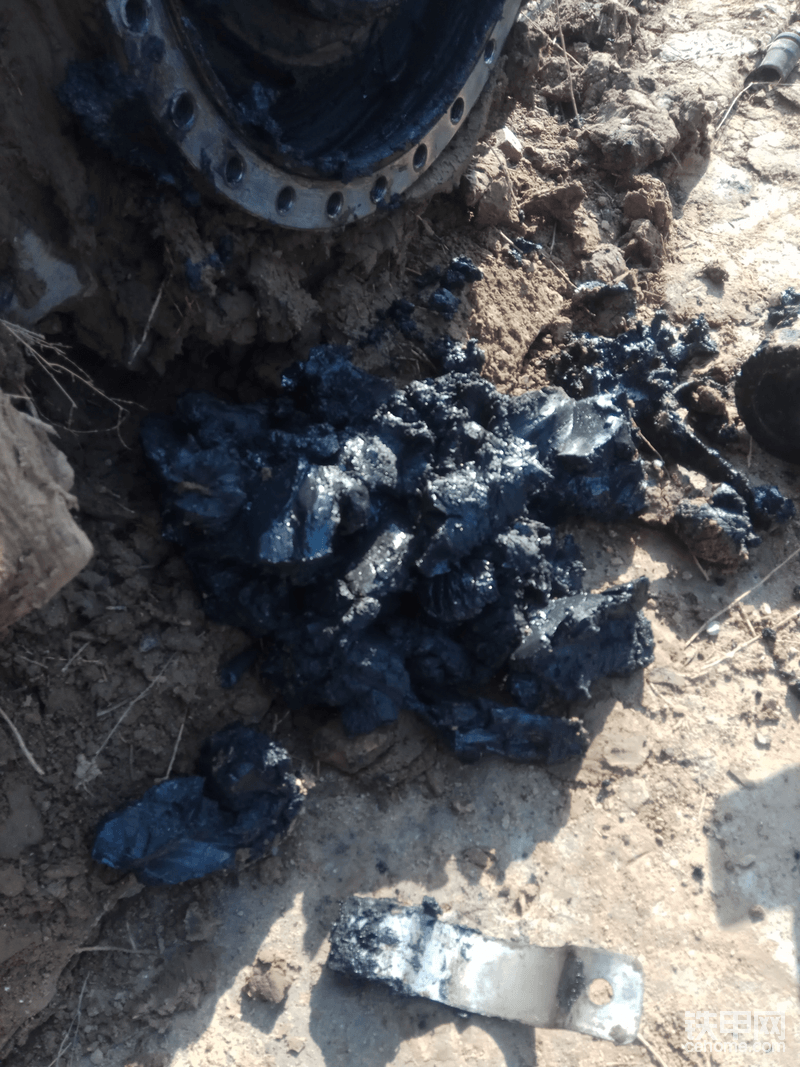

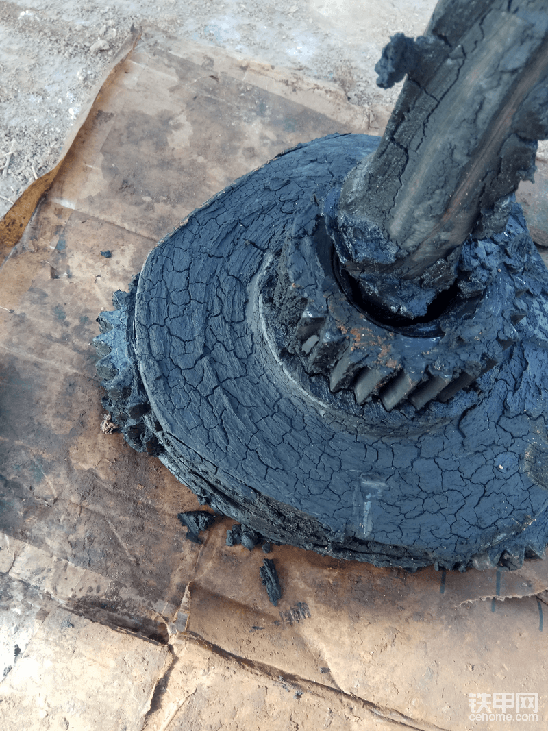

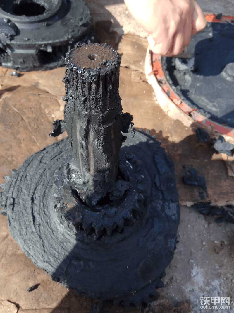

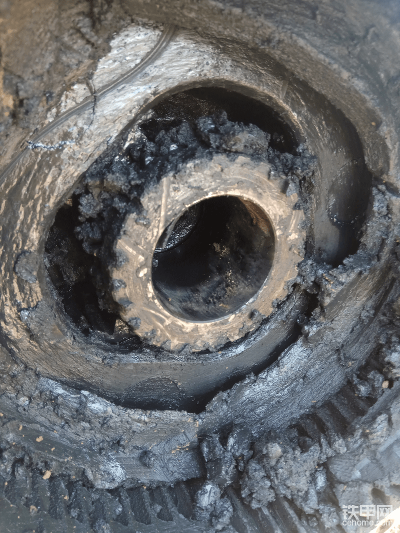

以下照片可能会引起您胃口上的不适,在这里向甲友们说声对不起!大家先一起看几张图吧。

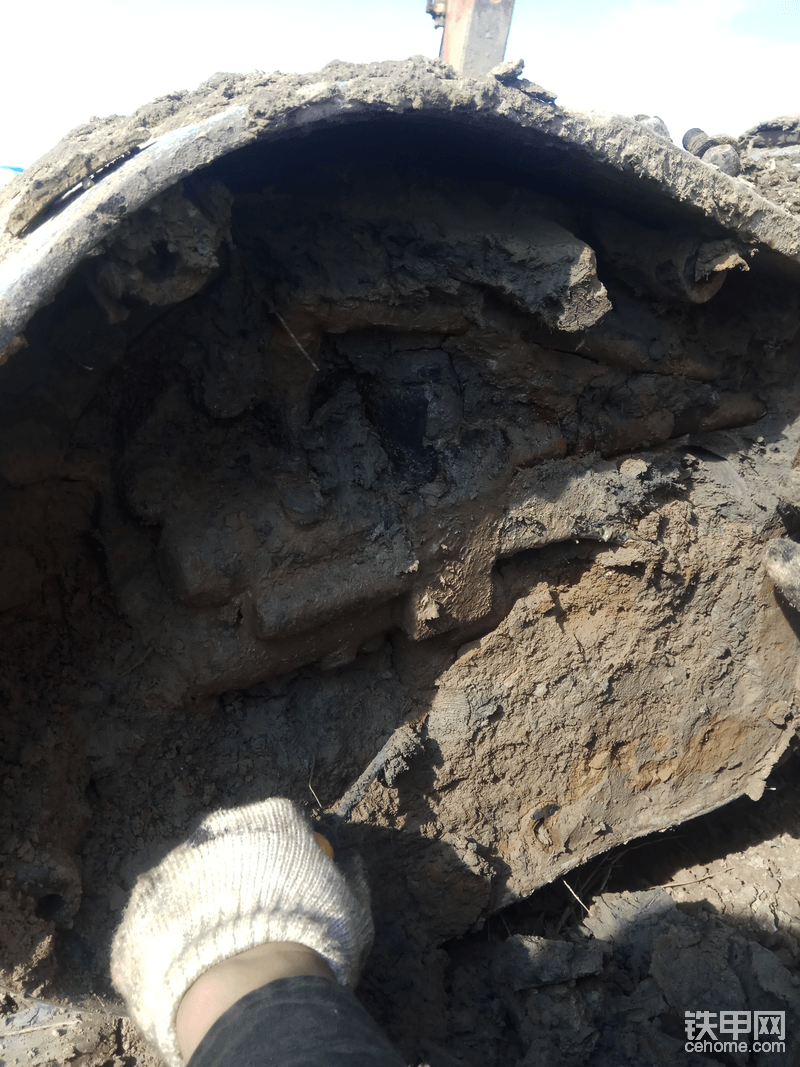

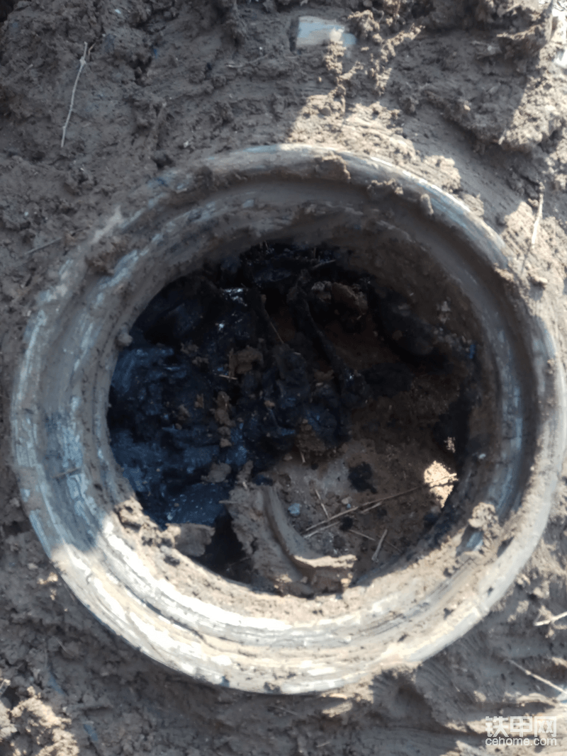

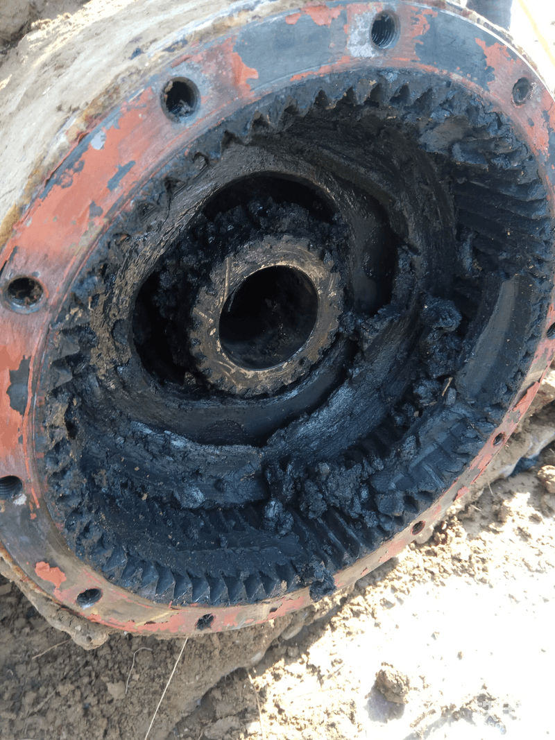

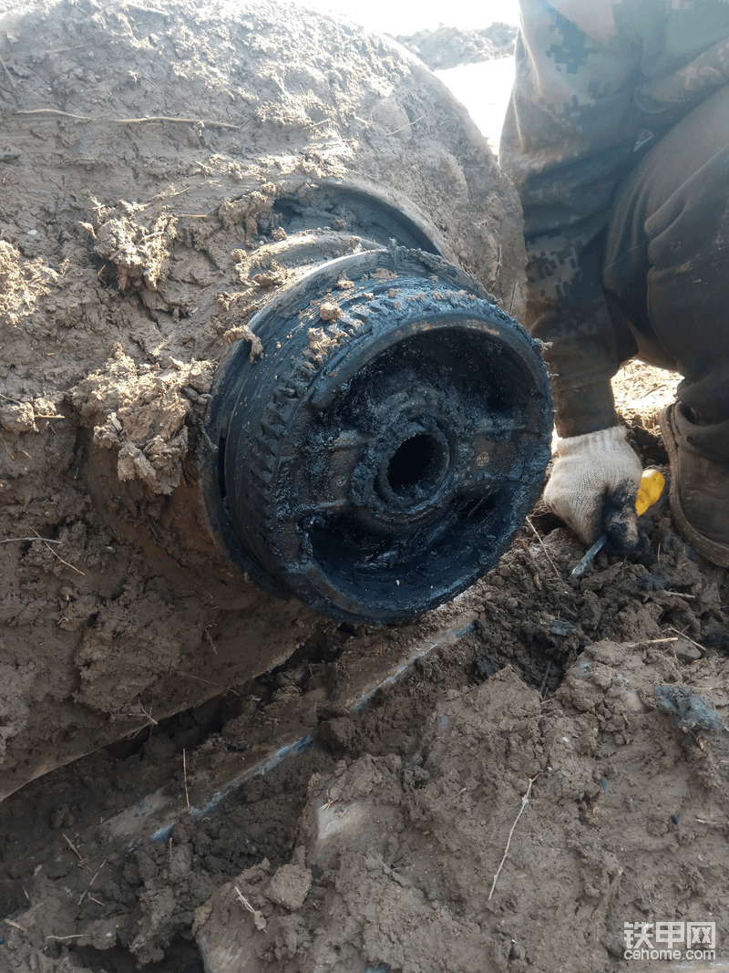

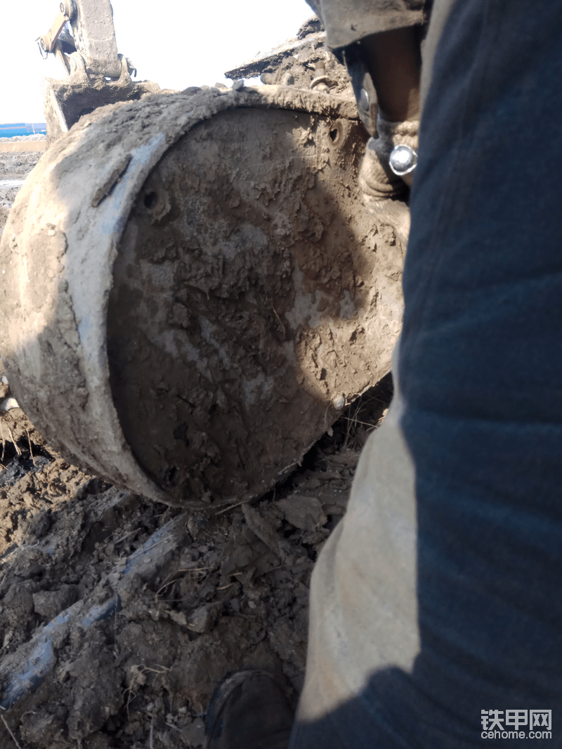

看到这里甲友们是不是有点想吐,其实我在的话,那个味道更加“迷人”。这就是挖掘机的行走减速机齿轮,这套齿轮已经宣布报废没有使用价值。造成这种情况的主要原因就是齿轮油没有了而且行走浮动油封也坏了从而泥沙进入了。
这种情况完全可以避免我们在平时干活中多加检查,特别是在沼泽地 湿地干活时更要勤加检查因为在湿地中泥沙很容易损坏浮动油封导致漏油。
