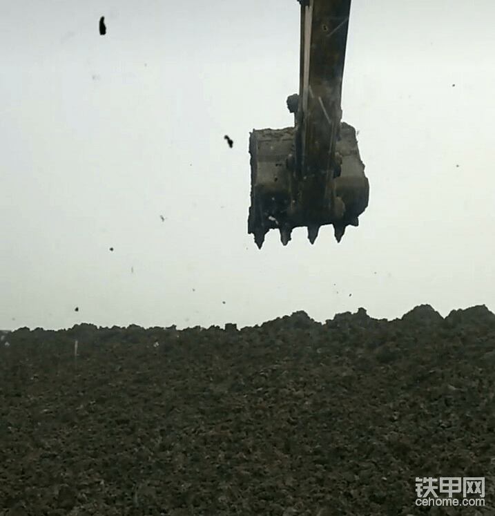

  首先,我们无论是单车道装车还是双车道装车,起决定性作用的是把车站稳!在装料时,如果条件允许的话,最好将挖掘机开上去,从上往下装,比较快我们如果是单车道装车,要注意的问题是在装满一辆前四后八的渣土车并示意渣土车走后,把下一辆渣土车可能会挡住的土先挖走,不然再装时,那块的土有可能就够不到了,等车来了直接装就可以了。在多车比拼装车的时候,我们驾驶员要根据挖掘机的车况,将油门加到适当程度方可进行装车作业,等渣土车走后,把他车洒落的土或者是石头块向两边清一清,这样渣土车司机也愿意到咱们这边来装车。

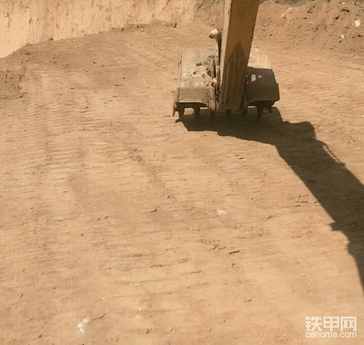

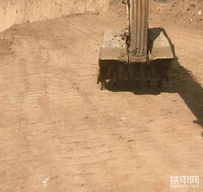

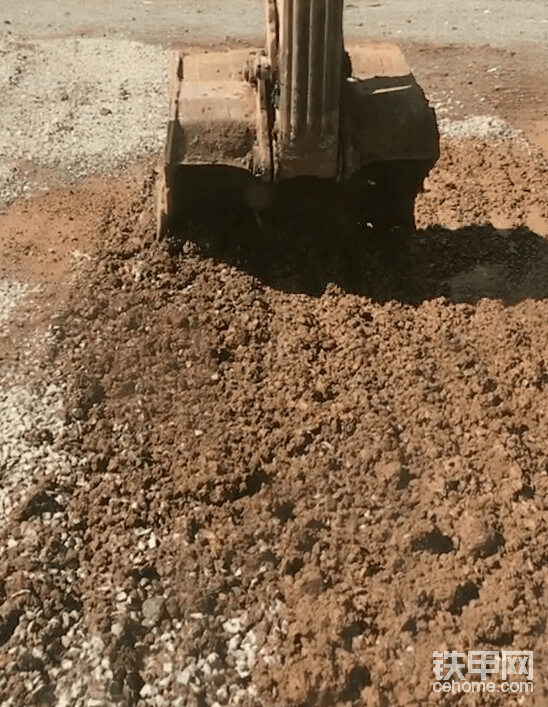

第二块内容就是有关挖掘机找平的一些技巧,老铁们可以采用的具体如下:
找平和装车一样,我们都是首先要将挖掘机站稳,找平有两种手法,这个就要根据咱们甲友们的习惯了,一个是一次平:就是将大臂和小臂伸到底,一次性拖回来。另一个就是多次平:将需要找平的土分两次拖回来。
   上次有的老铁说找平时在车里看已经很好了,但一下车看就还是有高低差,蓝色山重给大家说一下最容易出现高低差的地方,我们将如何避免:咱们甲友们在车里找平时,感觉小臂和铲齿几乎在一水平面上时迅速下大臂,这样就几乎可以做到避免高低差了

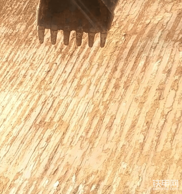

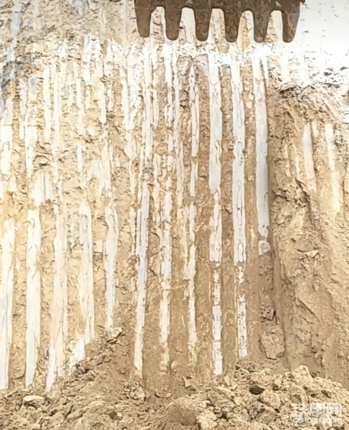

第三块内容是有关挖掘机刷坡的技巧:
咱们甲友在做一些比较精准的坡,比如说像河道坡,或者工地描述得并不是那么明确时,这时候就需要我们自己算一下这个坡比度了,
坡比度的公式:高度除以坡度就等于坡底口的高度了
这个坡度我们还可以用勾股定理来进行计算
  我们在刷坡是心里一定要牢记"稳 准 狠"这三个字,当我们的铲斗找到适当位置就可以迅速下大臂收小臂,必要的时候还可以配合行走来完成。

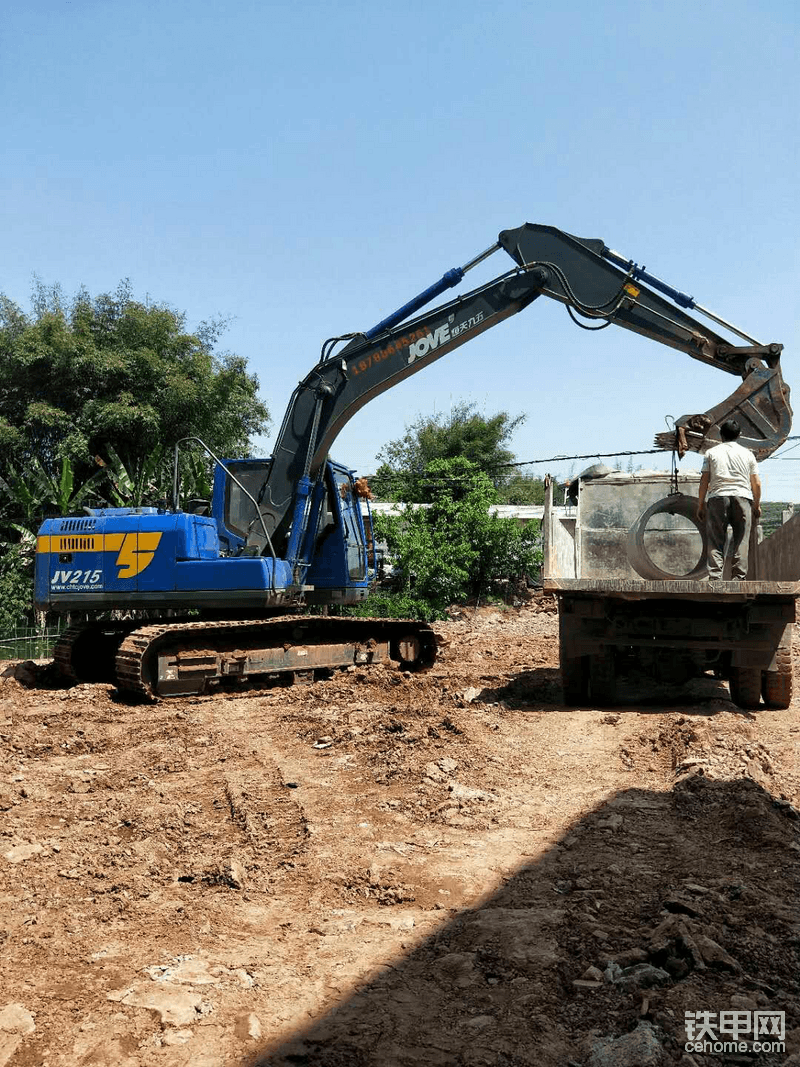

蓝色山重要给大家分享的第四块挖掘机操作的技巧是吊装。
   吊装对于大家可能并不陌生,比如说老旧社区管道改造,煤水管道的更换,园林绿化吊树苗等等,这些都离不开用挖掘机的铲斗帮忙,但我们在吊装的时候应注意一些问题:
1.吊装时会有人工配合着咱们,我们在转向的时候应留意下周围的环境,避免碰到其他施工人员
2.在抬大臂收小臂时,该加油门时一定要加油门,如果不加油门管子有可能吊不起来
3.吊起来之后,大臂不要抬得过高,这样如果钢丝绳突然断了,水泥管也不至于被摔碎
4.等工人把绳子解开后,不要着急做动作,等工人走远了,我们在进行下一根水泥管的吊装
