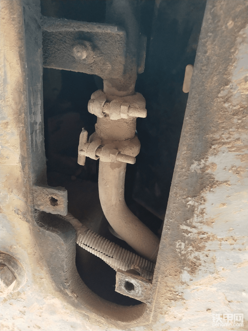

今天拆桥我没有去,出门处理了一些别的事情,回来后想起日立空调最近一启动就吱吱响,估计是涨紧轮里的轴承又不行了,轻车熟路的钻车底,采用半蹲半跪的姿势把涨紧轮拆下来,打开一看轴承间隙很大,就去五金店买了一个,回来摸好黄油按上启动再也听不到吱吱声了,吐槽一下,我这台车时间比较长了,早先的车子没有那么人性化设计,日立空调涨紧轮在下面确实不好弄,这点不如小松的发动机好弄!
这间隙只能塞进一只胳膊,胖子的都不行!<img class="smiley" src="/img/smiley/new/tiejia3.gif"><img class="smiley" src="/img/smiley/new/tiejia3.gif"><img class="smiley" src="/img/smiley/new/tiejia3.gif"><img class="smiley" src="/img/smiley/new/tiejia3.gif"><img class="smiley" src="/img/smiley/new/tiejia3.gif"><img class="smiley" src="/img/smiley/new/tiejia3.gif"><img class="smiley" src="/img/smiley/new/tiejia10.gif"><img class="smiley" src="/img/smiley/new/tiejia3.gif">
这间隙只能塞进一只胳膊,胖子的都不行!

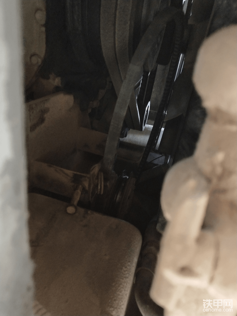

就是这个涨紧轮,一两年拆一次
就是这个涨紧轮,一两年拆一次

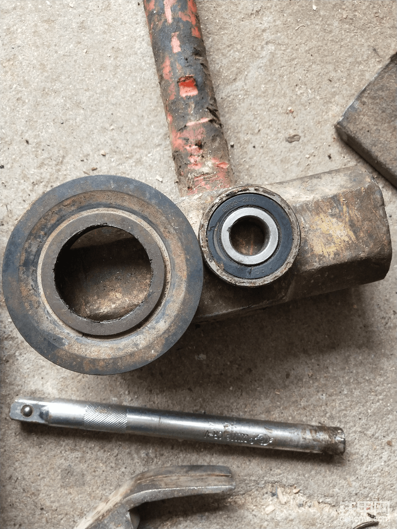

轴承确实不行了
轴承确实不行了
新的花了十二块钱
新的花了十二块钱

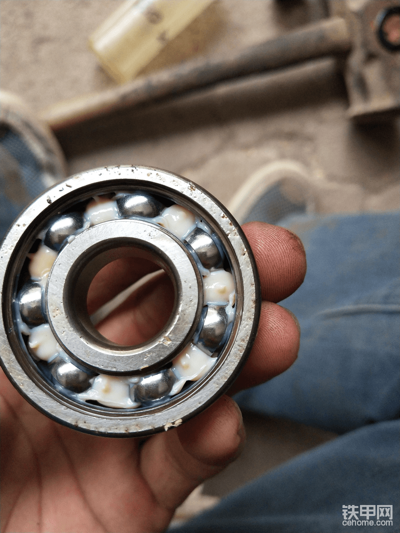

新轴承里面都是白色的,是黄油吗?
新轴承里面都是白色的,是黄油吗?
自己涂抹的黄油
自己涂抹的黄油
