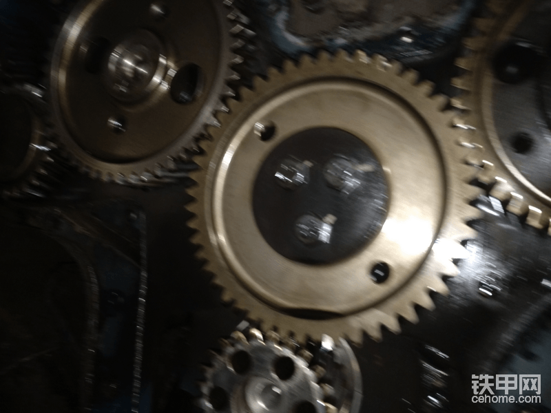

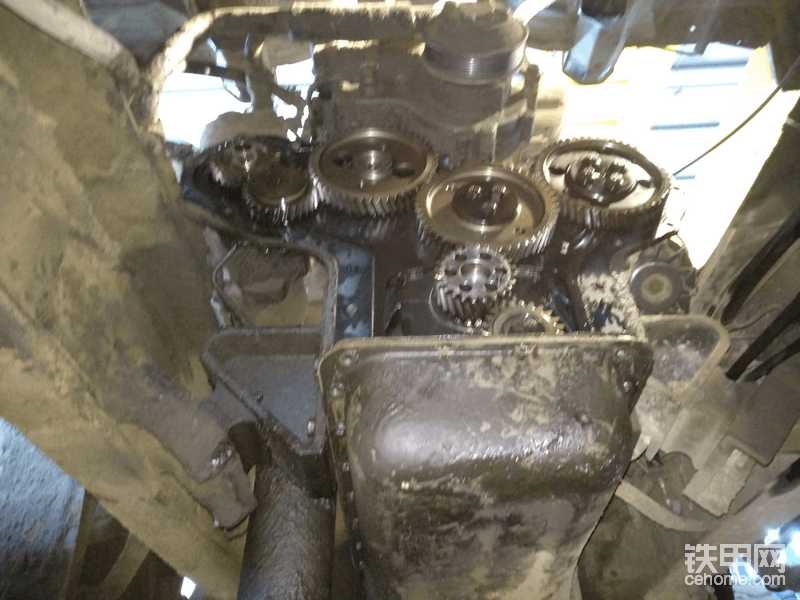

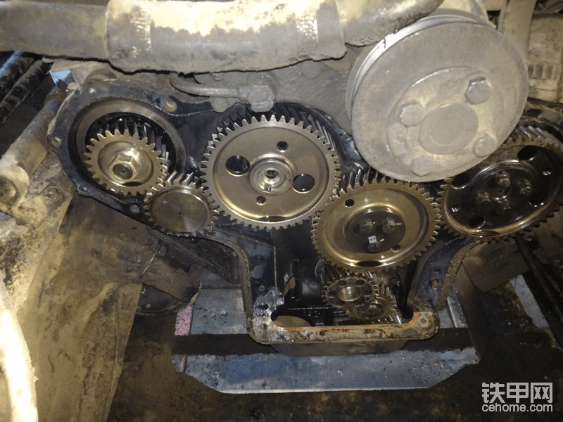

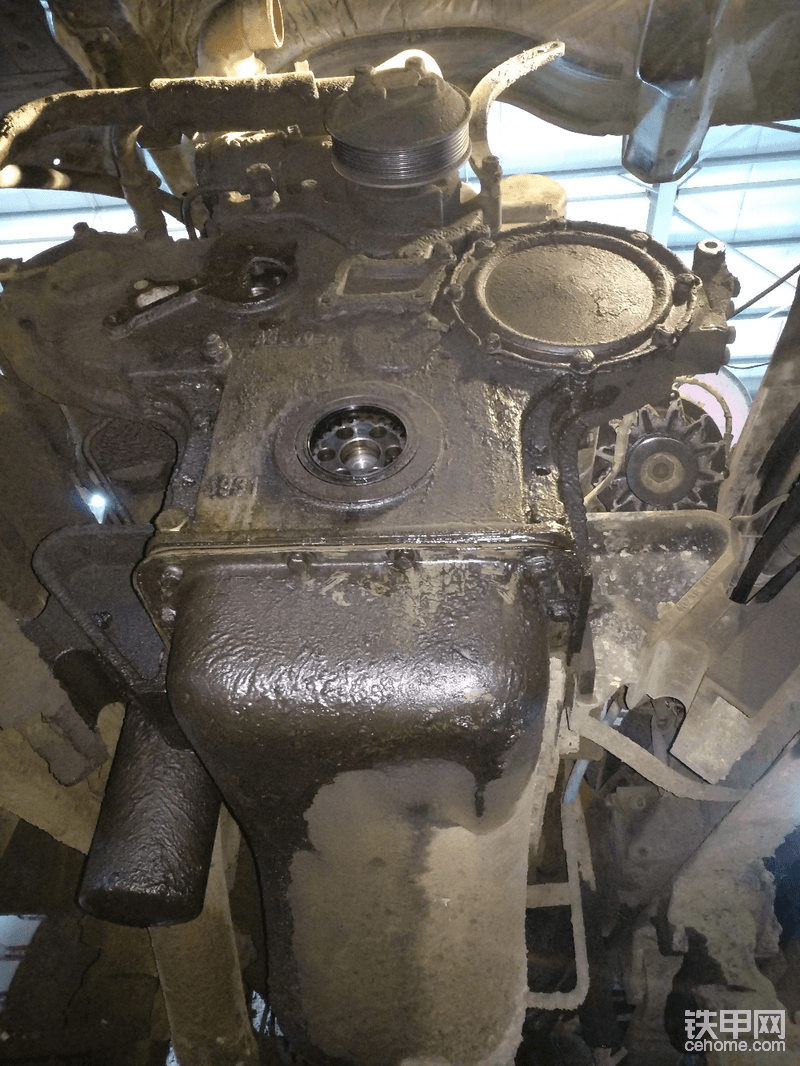

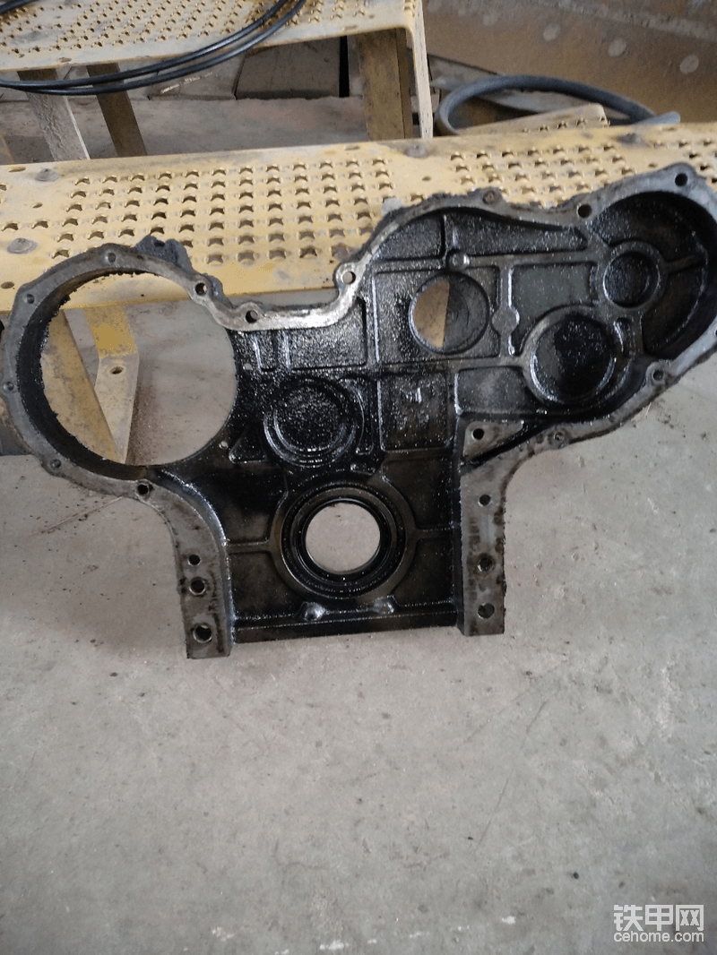

铁甲网首页 铁甲论坛 【我的铁甲日记第22天】跟换水车正时盖 发帖 评论 【我的铁甲日记第22天】跟换水车正时盖 明明爱莉莉 2018-04-24 336 2 前几天水车正时盖子打烂了,对付的开回车间了,本来不打算修了,明天领导到我们矿过来检查呀,矿上领导又着急了怕水车不够用呢,这又叫修呢,忙乎了一下午拆下来了,明天装。 图片 发表回帖 全部评论 小小小洋 2018-04-24 修不好的,洒水车啊 回复(0) 青天大老爷 2018-04-24 是不是提前器把前盖顶掉了 回复(1) 明明爱莉莉 2018-04-24 不是,凸轮轴螺丝松了,把正室盖顶碎了 回复 已展示全部评论
不是,凸轮轴螺丝松了,把正室盖顶碎了
