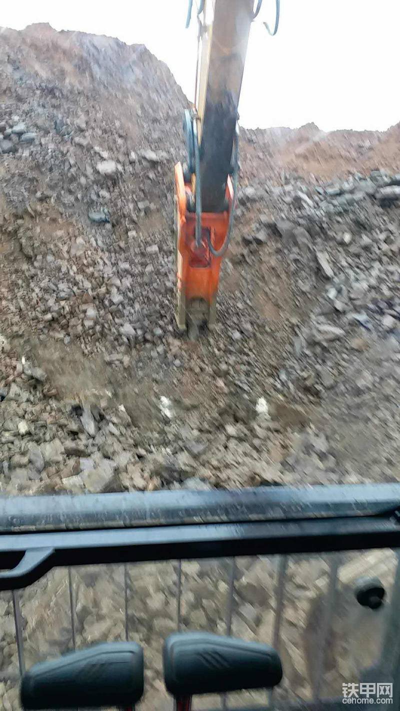

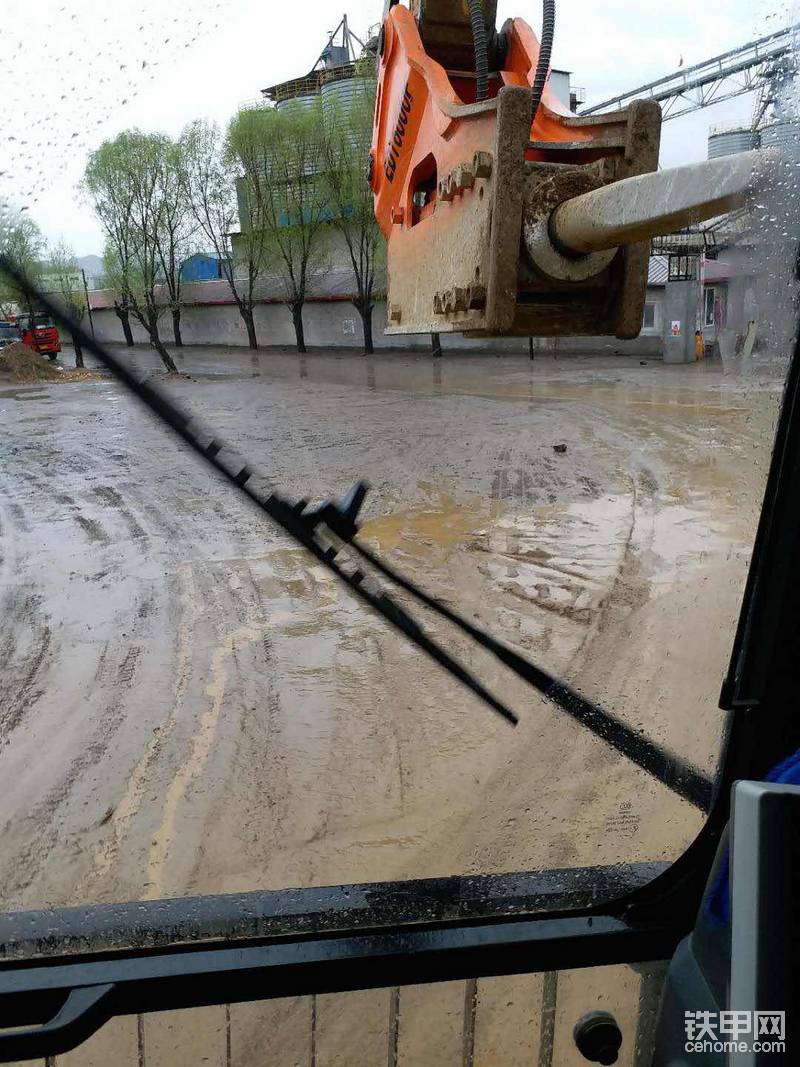

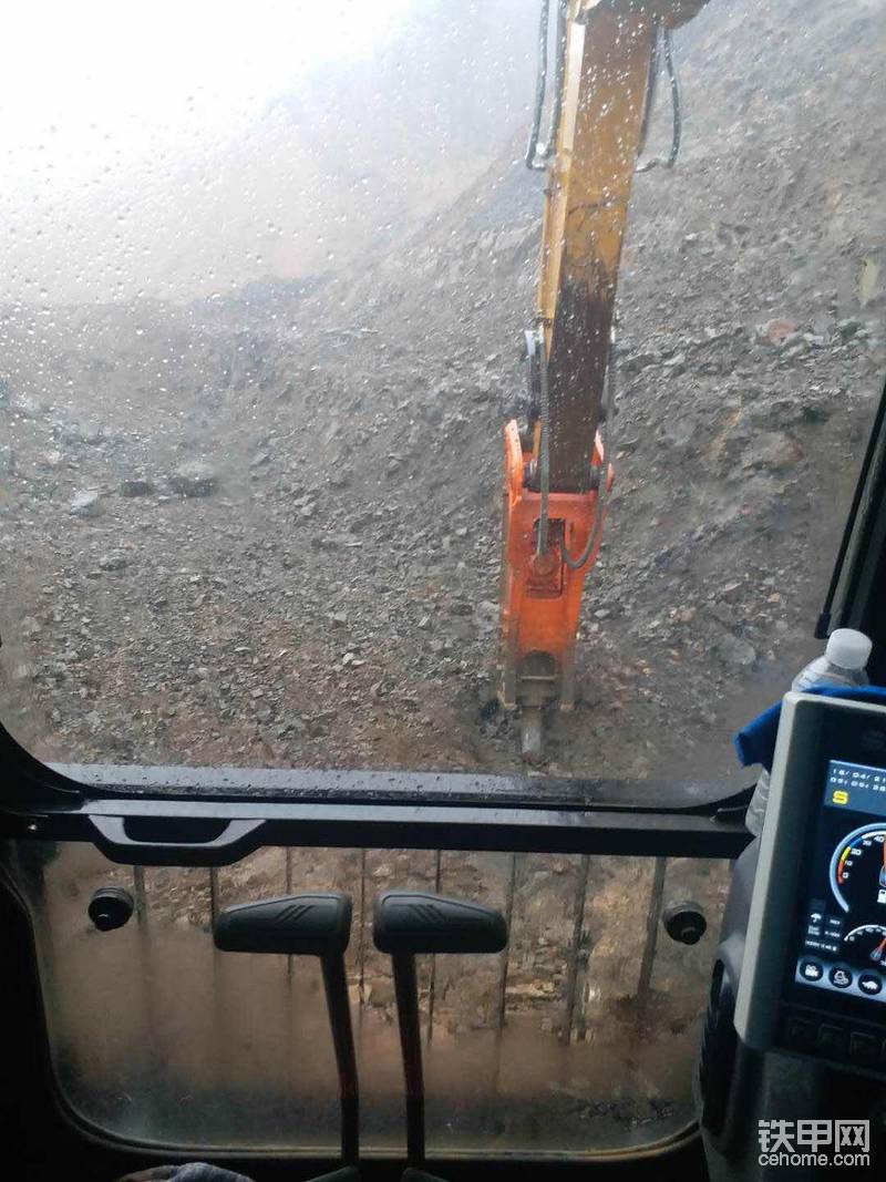

运回和安装过程在这里就不详细说了。说下使用情况吧!从安装至今大概20天 实际使用大概15天 一天10小时 第1-第8天没有任何问题,并且打击力相当可以。可以跟杂牌195的锤有一拼。
第9天时候突然不打锤,经过检查流量 压力,放氮气,对调进回油管拆卸钎杆检查内套等都没解决和发现问题。最后咨询高手,分析得出破碎锤换向阀卡滞,修理师傅拆开后发现还真是。
换向阀内芯和外套有不是很严重的拉伤 ,(换向阀真的很重 我们四个人才能勉强从破碎锤外壳里掏出来,真的累够呛)然后修理师傅用砂纸仔细打磨后能继续使用,装好后加氮气可以继续使用,但是由于料比较软,氮气只加了23个。一直使用到今天。虽然只有23个氮气到十点对付目前的工况足够用了,等以后料硬了在加足氮气。
