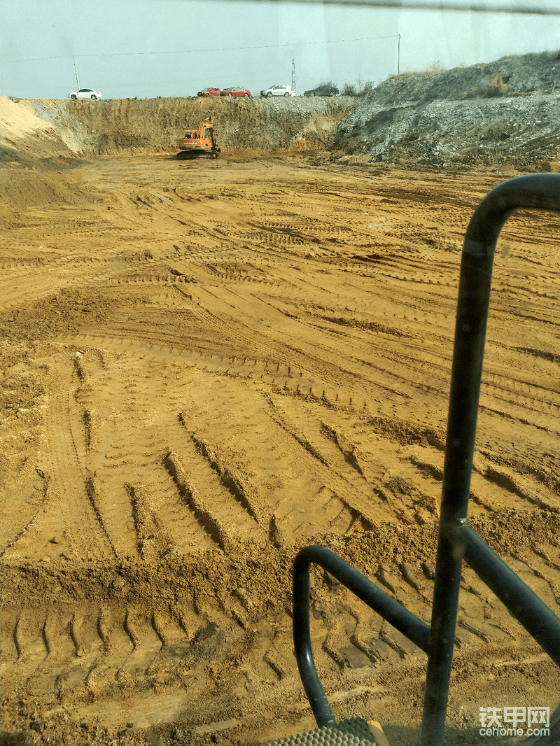

清水库。
水跟淤泥是最让装载机烦躁的东西。
好活干累了。老司机也累。

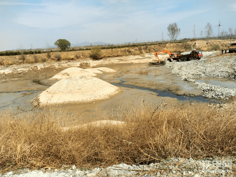

水库上面50公分左右淤泥,下面是软风化料。隔壁一个水库,右边是河道。

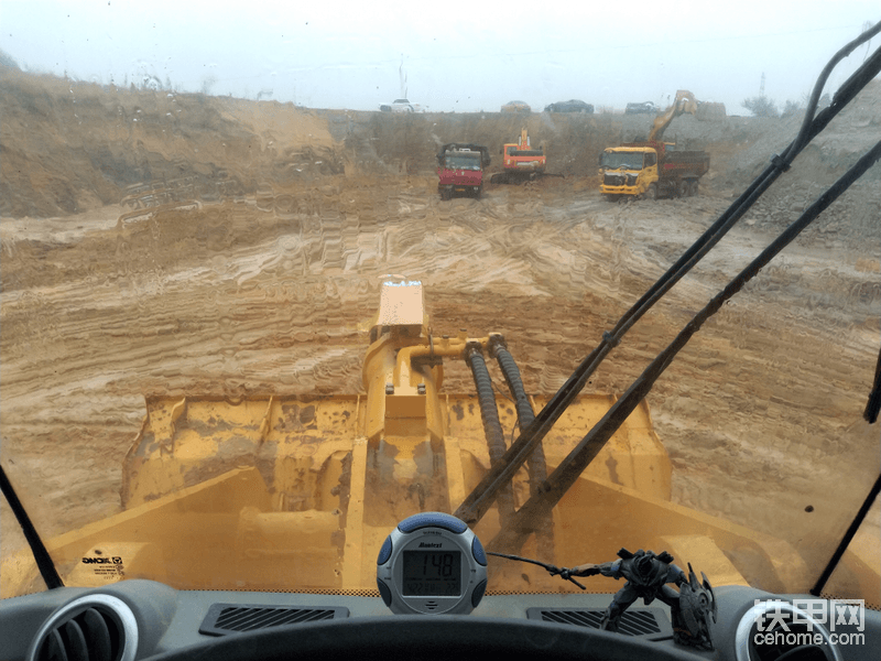

坡路尽量不要太陡,淤泥洒落出来路面就会打滑。量大了只能推,不能垫。

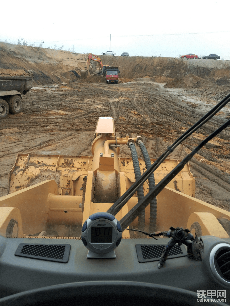

淤泥太多,还下着小雨,承包方让清理出来。烦的不行。少量的加上点干料搅和下推走就行,这么大量,只能排着慢慢推了。

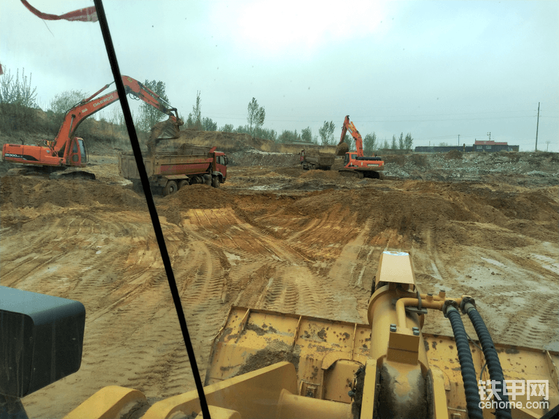

清理差不多了。下铲就要稍微狠点了,基本可以一次性推出来。从高往低排着推。
差不多完成。因为下雨,所以只能这样了,没淤泥了至少。
累个不行。
累个不行。

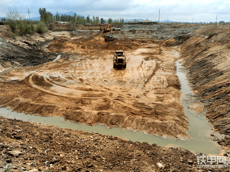

四周的水一定要处理好。我说水渠浅了没人管。烦躁。水位那么高,肯定要浸到工作面的。四面渗水这点渠能干嘛?

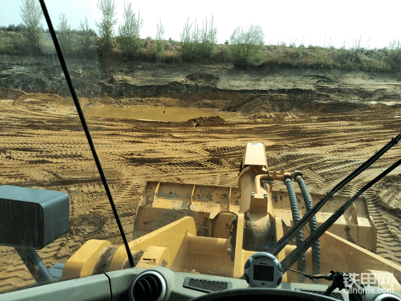

一夜过后,工作面出现水坑了,不管了,推推能走得了。大量水别管,除非能直接排出去。整到工作面上更麻烦。
少量浸水面撒点干料直接推走。照片上看不出来,实际路面是湿润的。一直浸水。大车碾压特别是掉头转向几下就会杀出n个坑,然后就成为几个水坑。这活干的憋屈了,处理好水问题那不跟玩一样?现在无限修路,清面。
卸料厂的装载机还不会干活,推这种带水风化料起坡不能太陡,能倒20_30车的面,让他干的车都退不上去。八轮只能卸到半坡,累个半死还不出活。起坡有淤泥的地方也不知道铲走重新垫点干料,车更退不动。路是主要的,车能退到边,几下推下去,来回压压路,修修,看好路。多从容。路差,卸料远了,推料都推不下来,哪有空修路?越忙越忙,形成恶性循环。休息时间结束,路面又TMD不行了。干水库处理水是第一位,不然就跟我一样累死。早知道不答应包天了。
