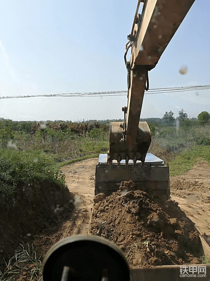

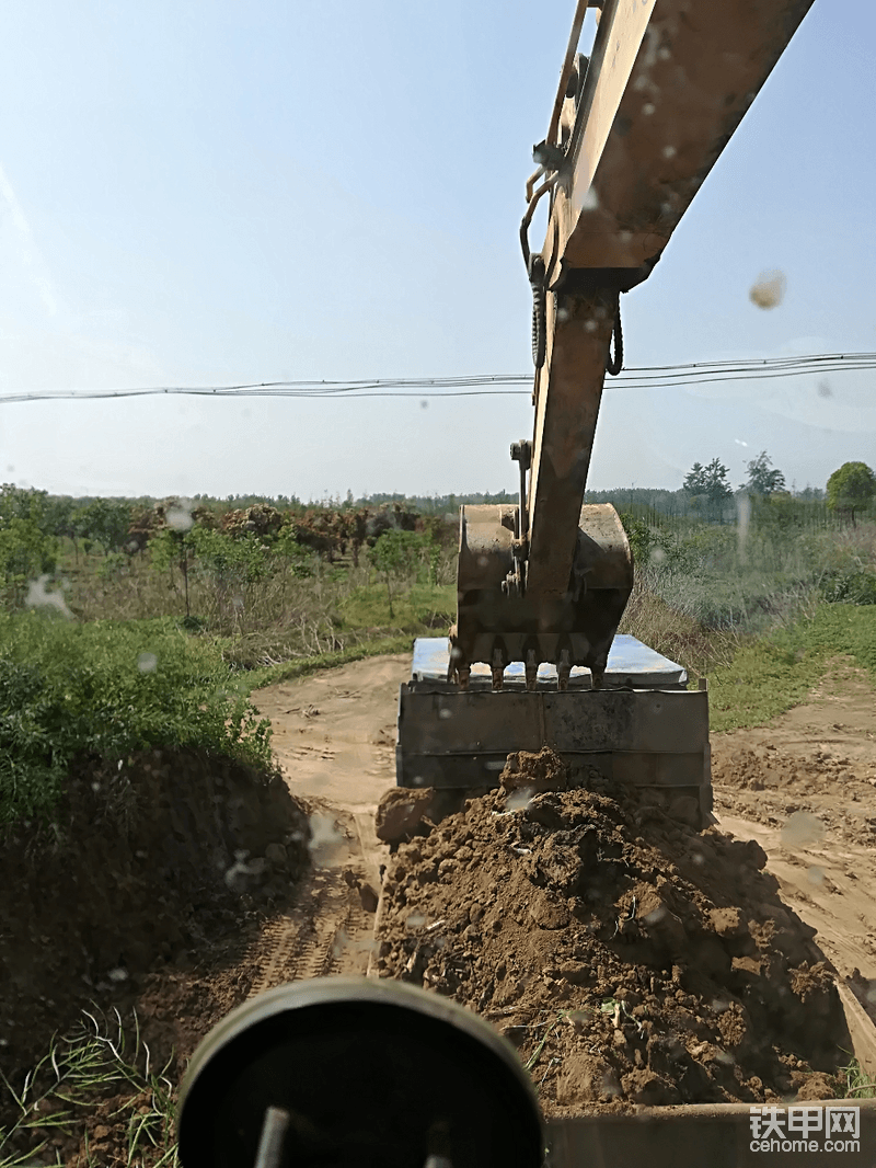

今天来和大家说一下装车的操作要领,本人不才大神勿喷。
我今天取土的这里比较好,是一个宽敞的野外,旁边是一条小河,风和日丽,土也比较好装,这里的土是几年前开河取上来的淤泥,堆在河道两边,等它自然凉干,硬实了才能拉走,不然刚捞上来的淤泥会有水车子也拉不走。
这里的土都是个人所有,因为开河堆的上都压到了村民的土地,所以放在谁家地里的就算谁的了,他们可以自己支配。
装车前如果条件允许的情况下,尽量把自己的挖机坐在一个适合的高度,这样装车效率会大大提高。什么是适合的高度,比如我开80的挖机,挖机坐在1米到1.5米之间的高度都算适合的高度,这样挖起土来既方便又快捷,如果挖机坐的太高,挖一斗土要提到车辆的高度上肯定费时间,费时间效率自然就低。如果土太高,比如说3~4米,那样也必须坐到适合的高度,如果一下爬到坡顶,可能挖斗伸完也挖不到地平面的土,这时应该取一半的土,然后挖机爬到二坡的平台上装土,首先得为自己做个平台,然后装车时先取上部的土,有助于挖机往后退,因为挖机的设计原理,挖上方的土会使土都挖到机器前,这时如果照着平台的高度一样挖,那样你的机器就会越做越高,要有预见性的挖深点,然后再把挖机前的上往坑里推一下这样就平了。
为什么要把机器停平稳,因为装车要求的是效率,如果机器不停平稳,装起车来会前后左右摇晃,不但效率会降低,而且还损伤机器,还有可能发生危险,所以一定要把机器停平稳,如果地势不平,那就想方设法把它整平了再施工。
然后取机器以下的土,这里装车不用软着陆,但也尽量不要暴力操作,暴力操作会损坏机器。取下方的土首先要考虑拉土车的停靠地点,车停的好也助于更高效率的装车,装完等车子走了再清理一下撒在车子以外的土,这样有利于下一辆车子的停靠。
我这里装土土堆算是一个适合的高度,所以就直接爬到顶部装,刚开始取土这块场地不是特别大,所以只能一辆车一辆车的停靠,但是要想方设法的使停车的场地变大,好让更多的车子停靠,首先就要挖停靠这块的土,使场地变大,起码要能同时容纳两辆以上的车子,而且还不能阻止你的取土,这样挖机可以不停的装土,而不必等待下一输车子的到来再去装。
如果以上这些都具备了,那样装车可以大提升很多。最后再跟大家说一个小经验,【满载是最快的效率】首先要看准了下斗的位置,然后别犹豫飞快的把斗挖向那个位置,再狠狠的挖上满满一斗。其次尽量避免过多的旋转装土,比方说车子停在正前方,那就从左右两侧取土,尽量别超过90度为宜。如果从后方取土,旋转180度那样肯定费时间,如果停在左侧,那就从前方和右方取土,如果停在右方,反之操作……。
总结装车的要领,就是机器停在适合的高度,然后快准狠的满载操作。
