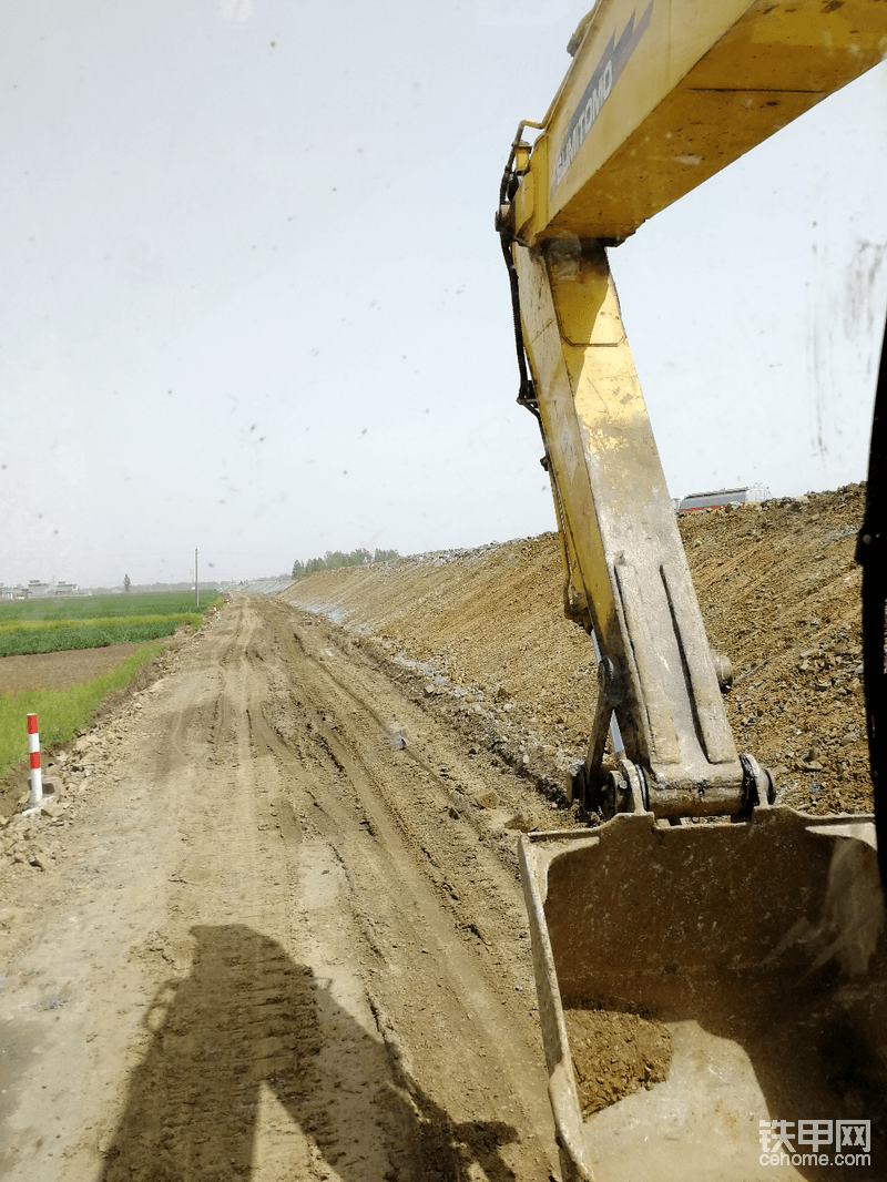

分享一下刷边坡的经验,当时没有拍照片,现在就只有文字经验了,不知道大家是否喜欢,或者能看懂
          (1)看哈边坡高度,坡度比。准备好工程线,50厘米左右长的钢筋或者木棍2---3根,把钢筋按照现场要求用锤子砸进土里然后把线绷紧在离地面5---10厘米高的位置。
              (2)把挖机摆好,摆姿势的位置很重要,要把履带和驾驶室位置摆成90°的样子,干活的时候随时要注意角度不能变,
                (3) 然后开始工作,先提大臂把斗伸出去找位置,斗的左右边上的斗齿要和放好的线对平,对不平的话要左右挪动履带将就,
                  (4)以后工作准备好了就可以开始试第一斗了,首先离线10---20厘米的位置先找毛胚出来,然后用斗屁股拍边坡直到拍到离线一厘米左右了就可以往下刷着走了,斗口比斗底高出2-5厘米,根据土质的硬度来决定斗口翘多少位置,然后下大臂,收中臂,看着斗的斗口位置跟着收斗,翻斗,基本上就是一斗下地位置调得好就可以往前推动双履带走了,记得履带要两根同时走,不能走单履带哦
记得哦,动单履带后就得从新找对线的位置了哦,挖友们加油哦
