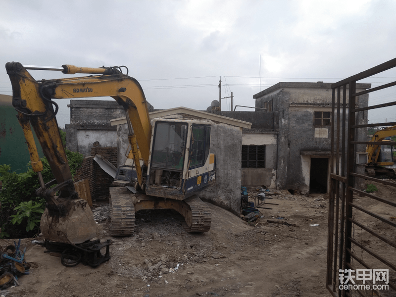

平时我们这种小挖,经常干一些农村的一些零活和散活,避免不了我们会有拆房子的时候,昨天下午就拖挖机过去施工地。今早一早就过去换炮头。完事后,准备开工,今天是拆房子工程,第一个小房子的房顶有铁皮,他们还要取下来留着,就等他们两个工人拆完铁皮我在开拆了。这房子很好拆,砖墙,用炮来拆,简直就是不要太容易。我说说整个施工过程吧!

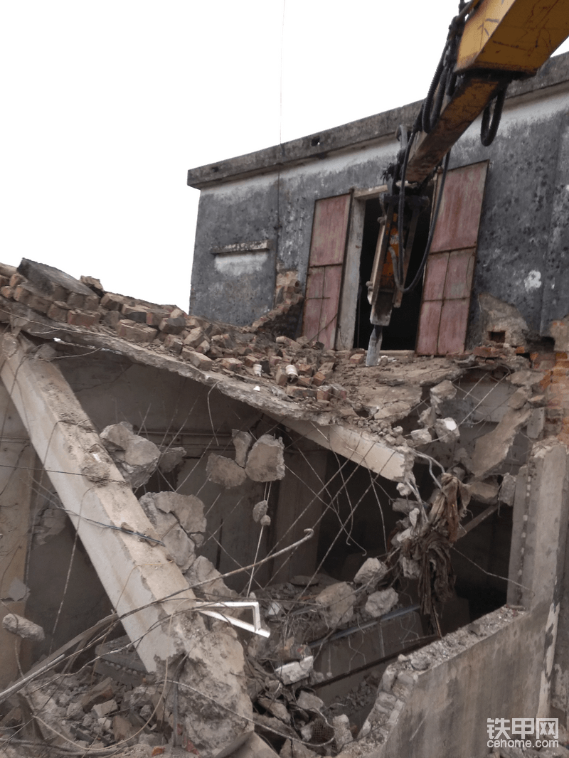

1.拆的时候,砖块都往房子里面倒,这样就可以把房子里的地面垫高,方便拆下一间。放倒的砖块,大的就打开一下,这样挖机走起来才稳当。对了,放倒砖墙的时候,砖墙尽量不要往挖机这边倒,以免出现意外。
2.第一个拆完,就拆第二间,,这个房间是水泥板楼面,楼面上一米左右的围墙,也是很简单。先掏了下面面对挖机这砖墙,在把楼板上面的围墙拆下来。在打楼板和梁。

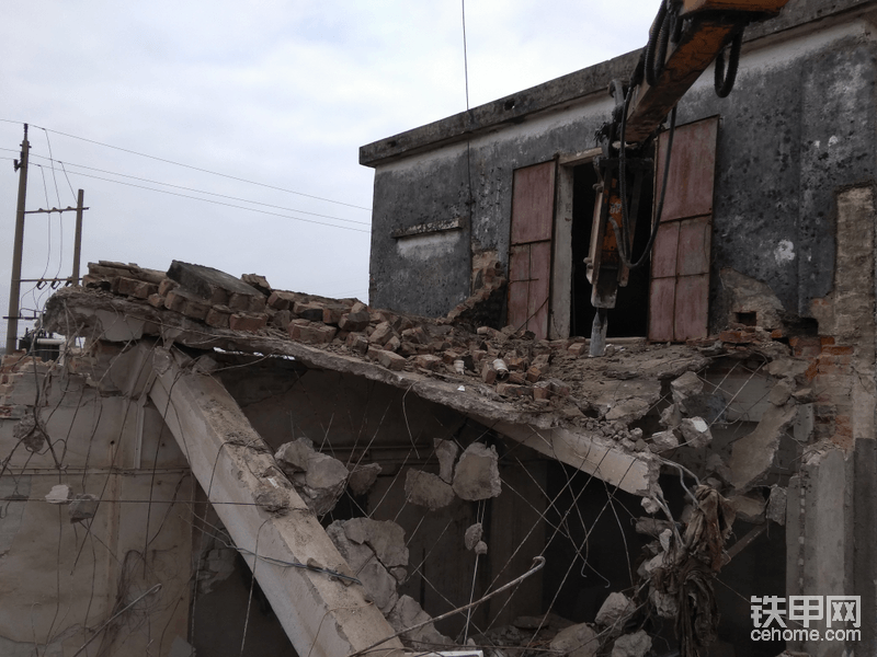

3.第二间很快搞定,但是第三间有点麻烦,楼面的水泥板太高。但也还好,大臂抬到最高,小臂抬到最高,炮头刚好还能打到楼板。
4.但是这个房子里还有个机器,机器下午还要吊出来,砖渣也不能往外面掉。慢慢打。打了会感觉尖炮不好用,炮头升太高,不好控制,而且打楼顶的反梁总是压不住,就换成大头炮了。效果立马快了。几乎就不用瞄准了,炮钎压上去就打。

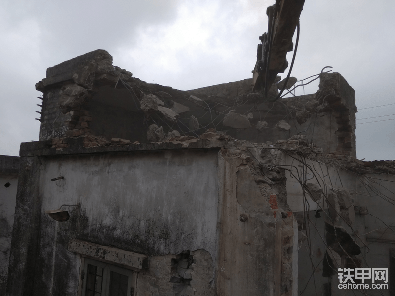

5.楼板拆了一半,估计机器可以吊出来了,就先不管他了,吊出机器来在打了。转过来打另一边的小房子,这个就很好拆了,我把墙打开,柱子打掉,就直接把楼板放下来了。这样就打起毫无压力了。
中午休息,吃饭去了。下午继续打,把放下来的那个楼板还有梁那些全部打碎。吊车来了,我也可以休息会了,吊车走了之后,我看着那个梁不好打下来,打下来的话,砖墙会掉些到外面去。然后就把剩下大块的水泥石头全部慢慢打碎。这样就变得简单些了,这就是我拆房子一些方法和技巧,希望这个方法能给其他没有干过拆房子的甲友能有帮助!欢迎甲友们评论交流。
