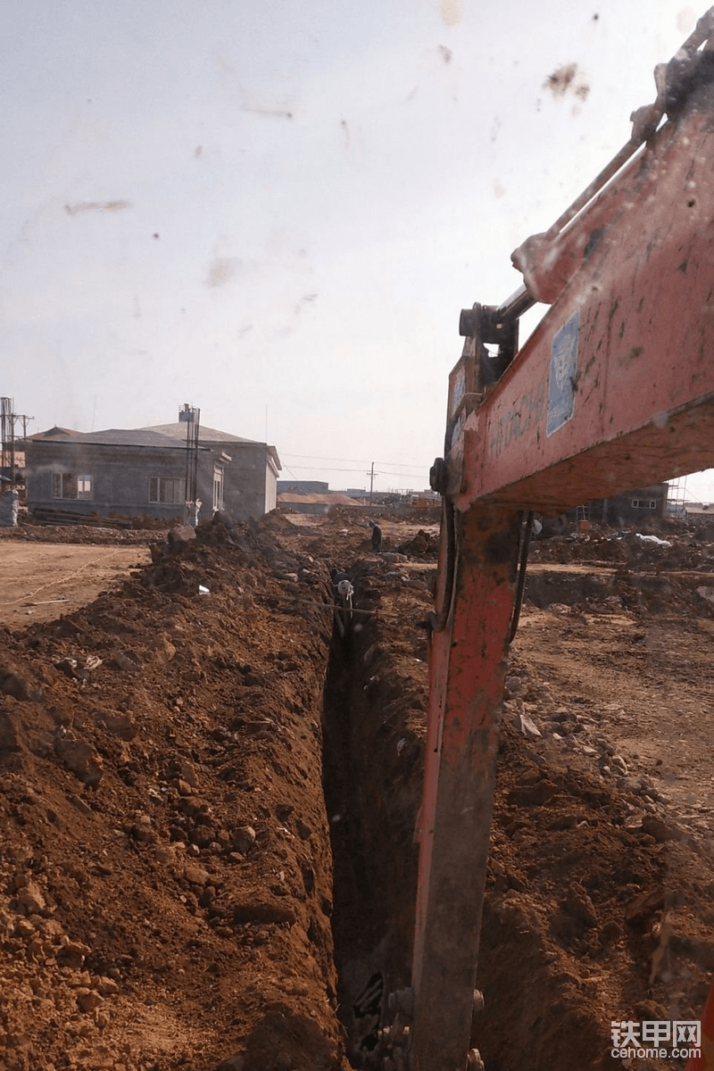

甲友们好,我最近干的最多的就挖沟的活,闲下来更大家分享一下我的经验,说的不对的地方,大家多多指正。
现在很多地方都需要挖沟,没有一点经验的司机就会挖不好,就像我刚开始的时候一直很害怕挖沟,会害怕挖不直,沟底会弄不平。我第一次挖沟的时候,师傅在旁边看着我,我只挖了一半师傅就叫我下来,然后告诉我角上没挖好。
那个角挖成圆角了,还有点越挖越小了。还说如果给别人挖房基的话挖成这样子是不行的。
叫我一定要挖直,就这样子弄的我一脸懵逼,师傅没有告诉我要怎么挖,然后我就开始自己琢磨。
有的时候实在自己琢磨不来,就去看看别的师傅怎么挖的,然后请教一下他。慢慢的自己经验多起来了,沟挖的也更漂亮了。

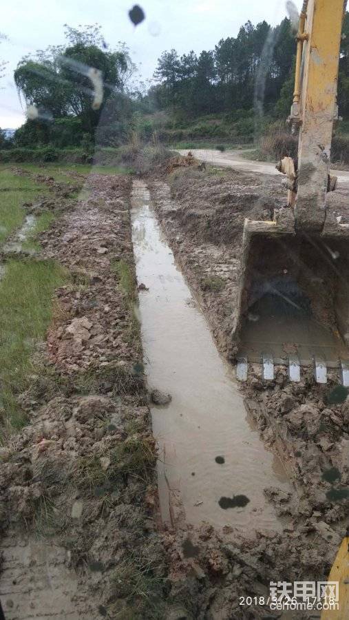

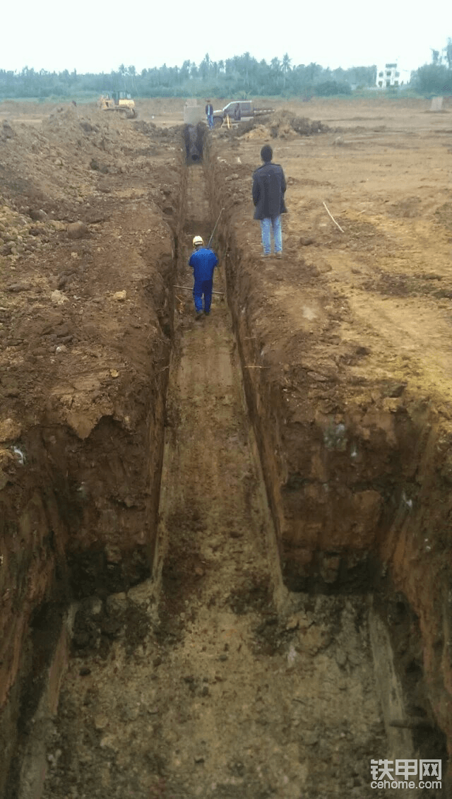

我粗略的总结了几点经验:首先一定要把挖机尽量放平摆正,如果挖机没有放平摆正的话是很难挖直的,而且沟底会挖不平。如果放了线的话可以跨着线挖。跟着放的线挖的话尽量不要把石灰线挖掉。能留一点就留一点。
没有放线的,在还没开挖之前可以先下来看一看在地上找参照物,可以边挖边下来看一看。
当沟挖成型以后,沟底可以用斗背收一下,这样看起来更平。甩上来的土尽量放远一点或者平一下,当然有的可能会装车运走。要把沟两边扫平,不要有土掉下去。
如果像挖房基转弯的那个直角,一定要削好。可以挖出来一点点再转弯,这样的话,就更有角度更垂直。
不管能不能挖好首先对自己要有信心!说的不全面希望甲友们补充。
