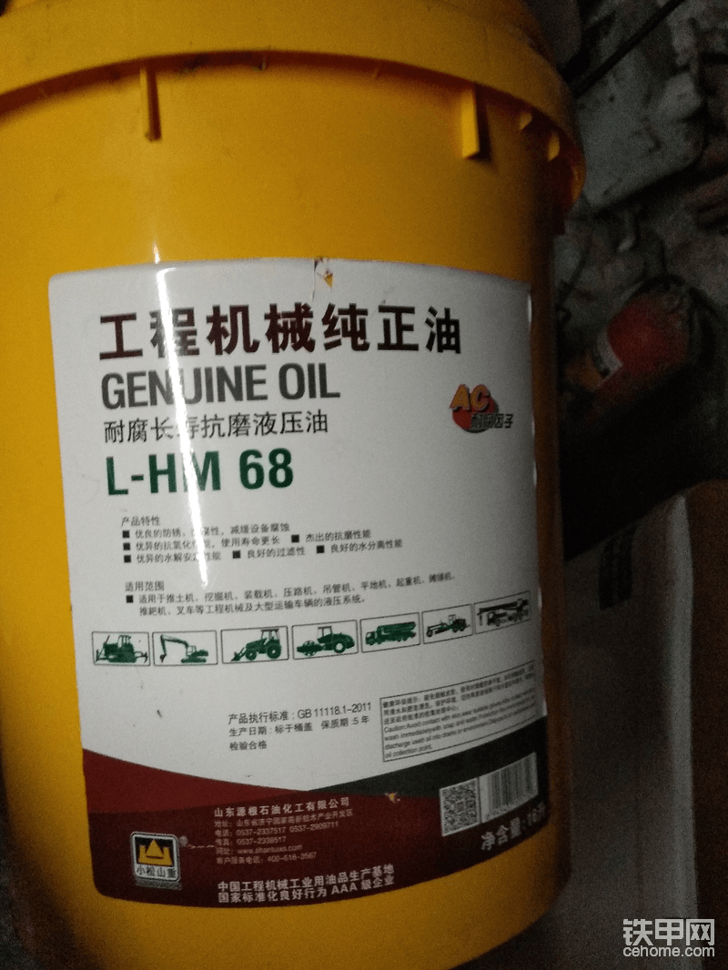

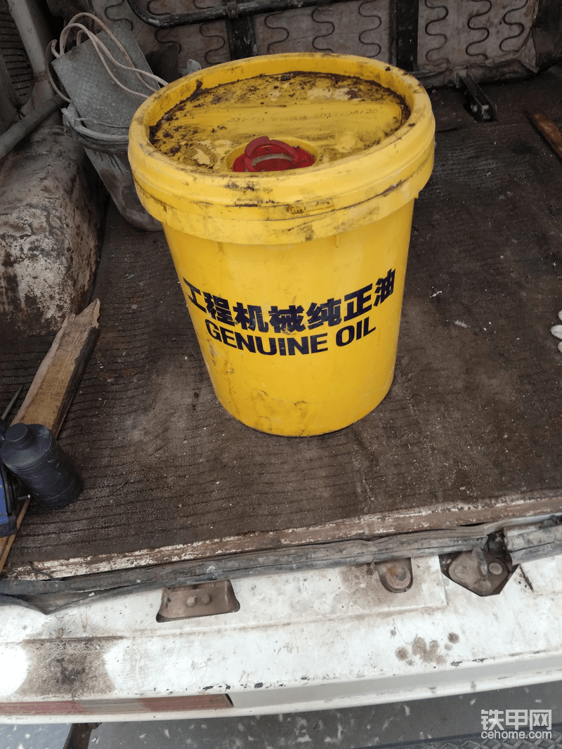

液压油我现在用过几个牌子的了。挖机买回来的时候,做首次保养,液压油就没有换。因为他们都说日本那边的油,更好用,更经用。于是就没有换了!之后爆管,液压油不够,就去买油,当时买的是长城普力的,总共买了好像是六桶。

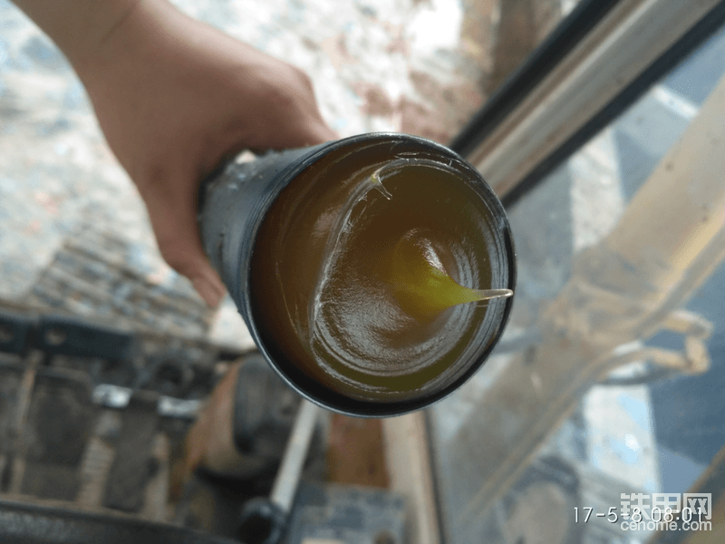

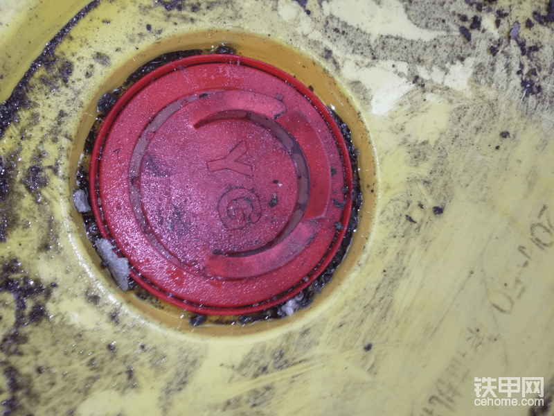

普力的用完了,就换了黄色的桶这种。这种油非常好用,我的挖机一直没有换过液压油,都是不够就加,不够又加,没有换完过。到现在为止,换炮头的时候流出来的油,都还是清亮透黄的,很漂亮。
之间黄桶的油没货,就还买过两桶中山这边生产的油,这个油很奇怪,是透明的,颜色就和水一样,不太敢用,用完那两桶就没买过了!
今年去买油,他说黄桶的现在换包装了,换成深棕色的桶了,说里面的油还是以前的,就是包装换了。
到目前为止,黄桶的液压油,已经买了十几二十桶了。
用过这个油的,都说好用。

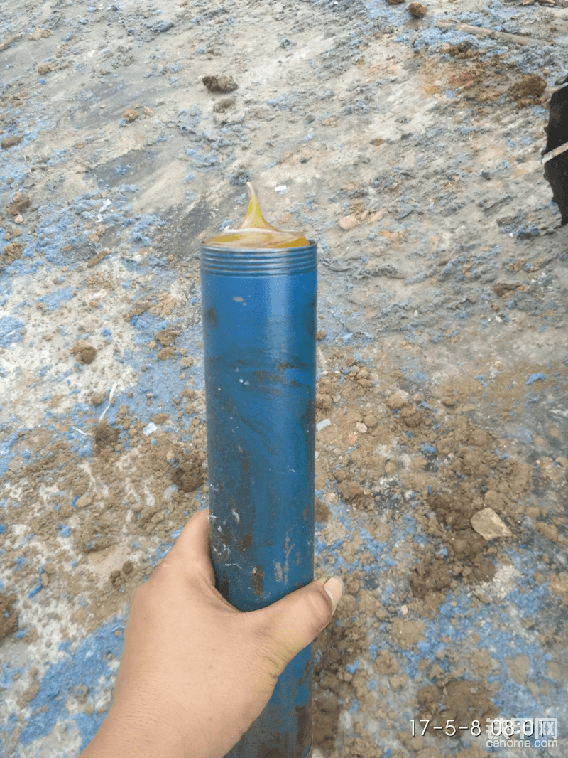

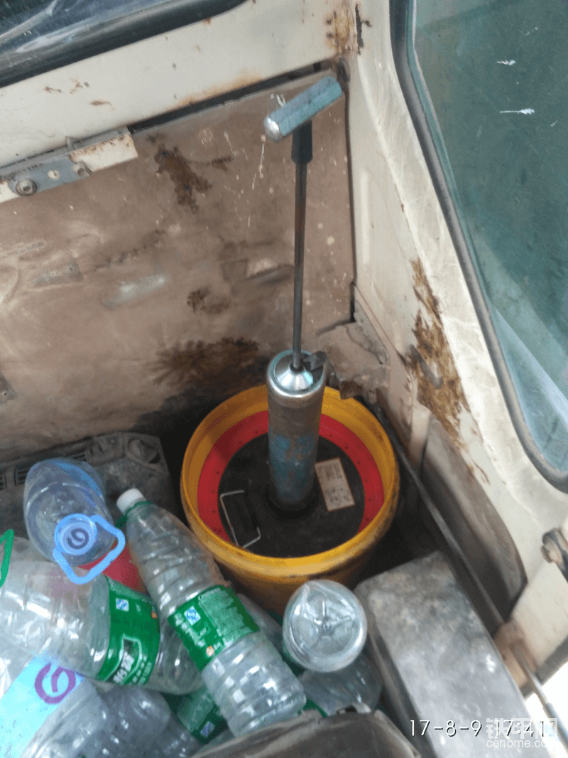

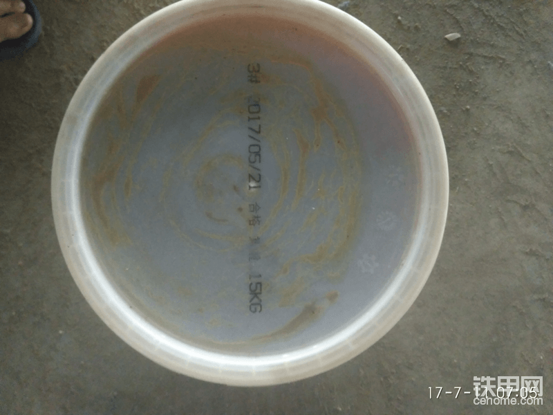

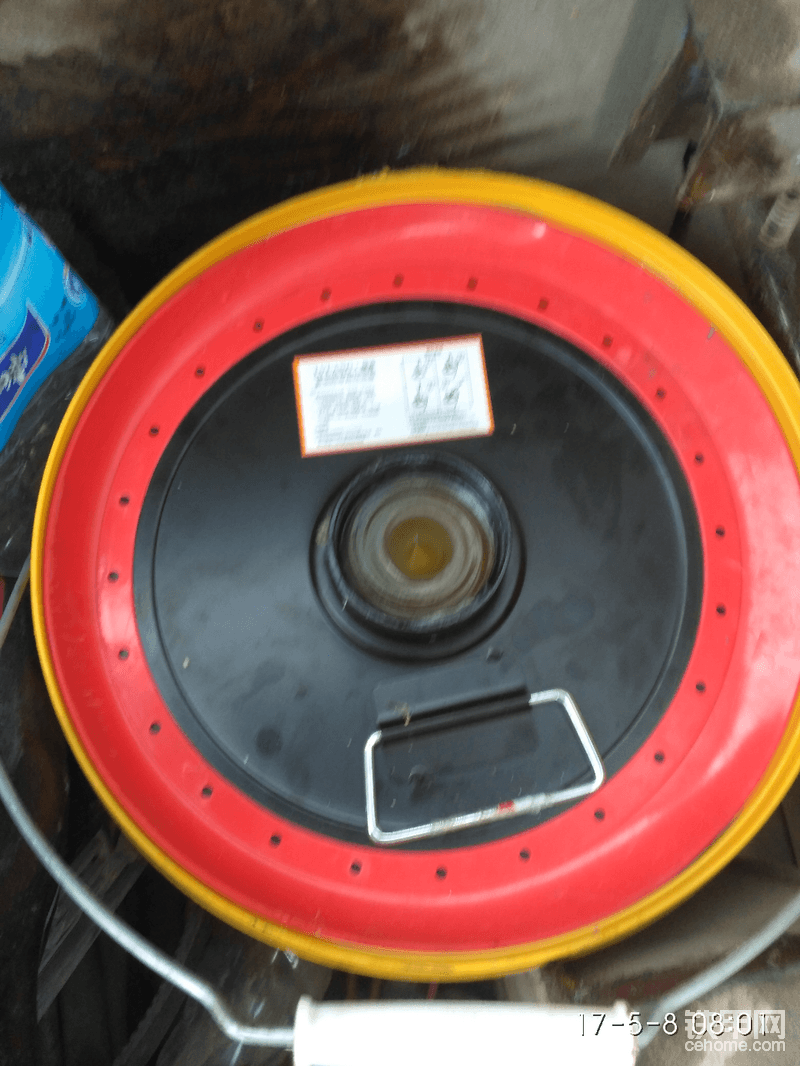

5,黄油。这个是保护挖机活动关节的。避免铁磨铁,硬碰硬。延长轴销轴套的使用寿命。这也是为什么每天要打黄油的原因,这也是为什么学徒都要从打黄油开始学起。谁能张口就说出自己挖机有多少黄油嘴不,如果说不出,就明天开始数一下吧!知道所有黄油嘴的位置,才能更好的保护挖机。
说到黄油,我就顺便说下黄油枪,以及吸油盘。以前没买吸油盘,每次打黄油,都搞得手上脏死了!现在就很方便了!一抽就搞定,干净漂亮。我这块吸油盘,已经抽了四桶黄油了!

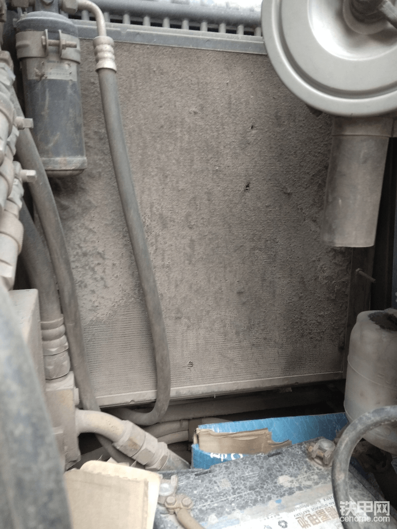

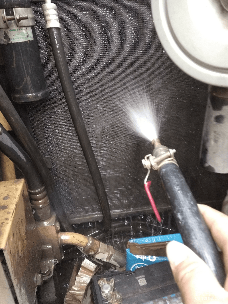

挖机日常保养。1,没事就要多清理散热器。这样可以有效的避免水温高,油温高。
及时清理上面的灰尘杂物。条件允许就用水冲洗。如果条件很好,用气来吹是最好的。特别是在灰尘大的环境中作业,一定要及时的清理散热器。用气,枪吹的时候,可以先打火运行的时候吹,然后在熄火吹。

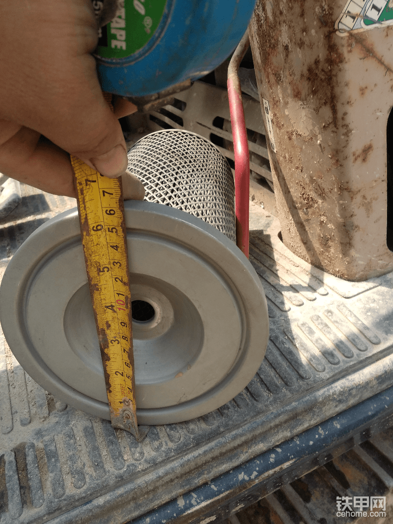

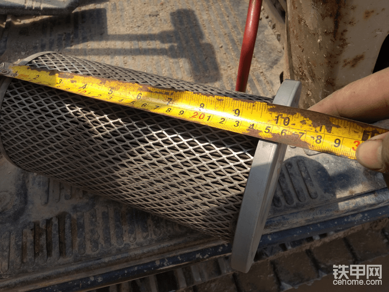

2,空气滤清器。最好是及时更换,如果不行就取出来,用气,枪吹干净。这样才能让机头呼吸到新鲜空气,让动力更强劲。
3,机油滤芯,液压油滤芯。这两个都要及时更换,特别是机油滤芯,在换机油的时候,就一起换了吧!
