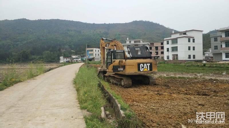

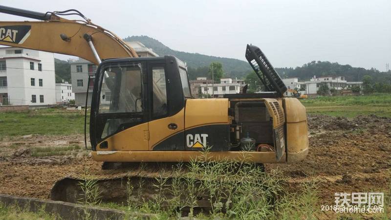

随着气温的上升,天气越来越热。高温也随之而来,机器跟人一样也会怕热。工地上有一台卡特320D高温了!我就想到了我以前开的挖机也高温。
造成高温的原因有很多!有的是故障,有的是保养不到位!
比如说散热器堵塞,风扇皮带太松了!等等的其他原因!故障就有可能水泵坏了或者发动机里面的一些原因(我对发动机里面不是很懂)。
