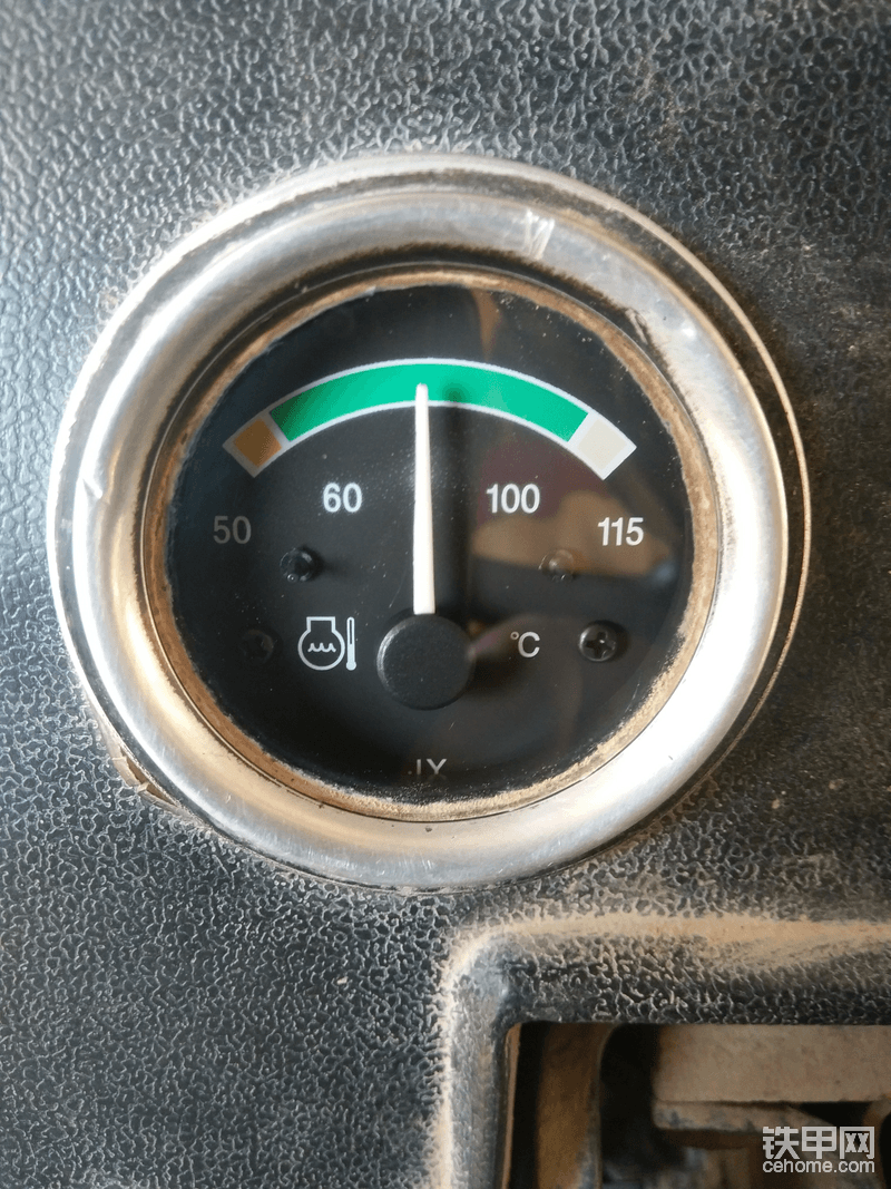

【我的铁甲日记第十八天】铲车仪表
宏宏火火
2018-04-21
不能完全依赖表
挖掘智慧,铲尽烦恼
2018-04-20
水温80,机油压力不到0.1/机油缺了散热也不好,是不是缺机油了
回复(1)
挖掘智慧,铲尽烦恼
2018-04-20
挖掘智慧,铲尽烦恼
2018-04-20
明明爱莉莉
2018-04-20
机油压力
回复(1)
现代卡特
2018-04-21
是机油压力低了
回复
铁甲老铁牛
2018-04-20
怎么了
铁甲老铁牛
2018-04-20
哪里
回复(1)
现代卡特
2018-04-20
压力低不低,这样子水温是多少
回复
135****8258
2018-04-20
机油压力低了
回复(1)
现代卡特
2018-04-20
40机油,这次没用美孚
回复
不缺机油,70度的时候基本0.1,看来下次的换t500或者美孚了
