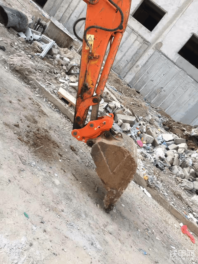

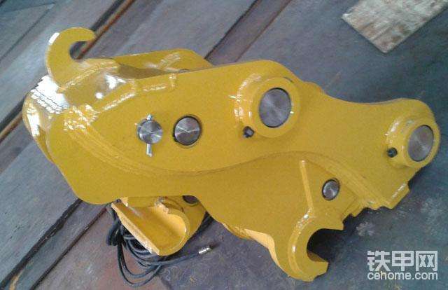

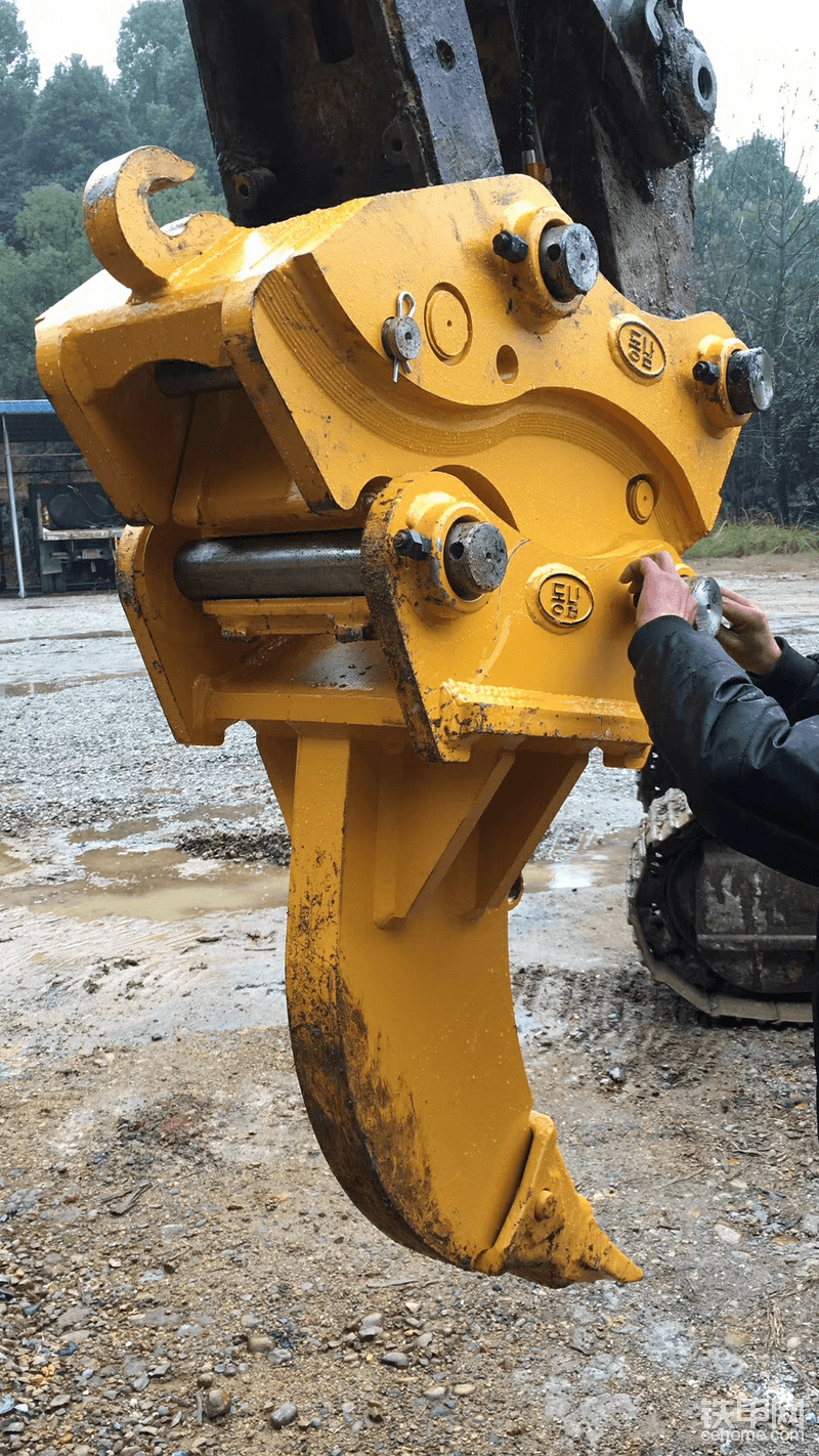

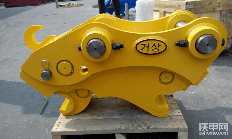

很多人喜欢装快速接头…快速接头方便是方便……但挖硬东西,没有力气!所以山区石头这样的地形,不推荐使用!

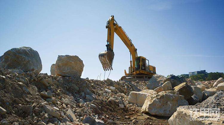

关于挖石头:特别大的石头,挖机要竖着停,千万别横着,挖起来稍微离地就可以了,挖起来车屁股都翘的那种,切记贴着地面,能不回转就别回转。
关于河道里挖石头,或者山区装石头啥的,轻轻下斗,收二臂要控制好速度,别像挖土那样收那么猛。不然一磕到石头,挖机就顶起来了。

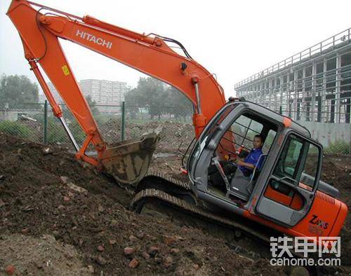

关于爬坡:如果爬着打滑,用斗勾住的同时,行走可以往左,或者往右拐着上,然后回正行走就可以了。
关于下坡:下那种很长的坡,泥土或者小石子的那种,切记稍微带点齿。下特别陡的坡,可以把你准备下的那个地方稍微挖掉点,这样屁股的履带就不会翘起来。
