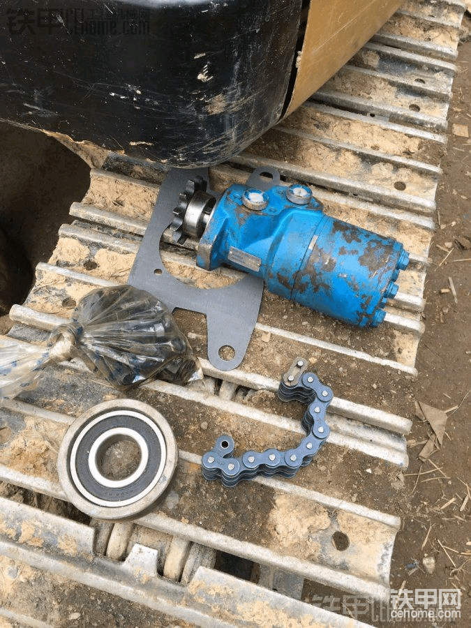

400的液压旋转马达,4分球型截止阀2个,齿轮2个一大一小,速比最好2:1 ,比如大齿轮20公分?小齿轮就10公分,140车用副变速,单背练轮2个,12*12A的链条用粗些的比较好,作用是做接头用。4分管用的三通?对接也准备几个。

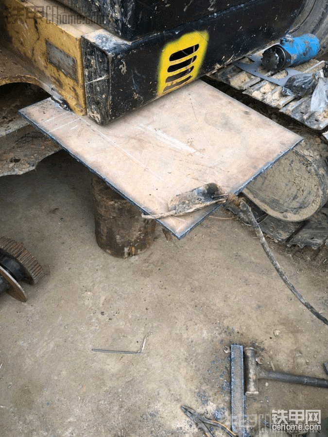

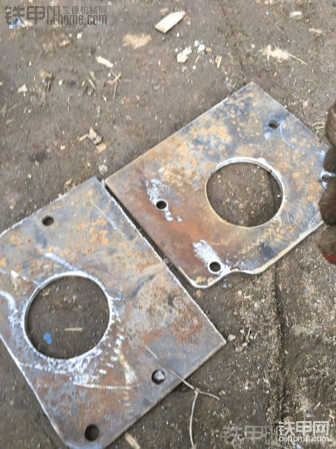

材料基本差不多了就拿到车床店去加工,去到车床店嘴巴都讲干了车床师傅才知道怎么加工我也是无语了。加工过程就上图在讲解:这2块铁板是用在副变速2边做挡板。

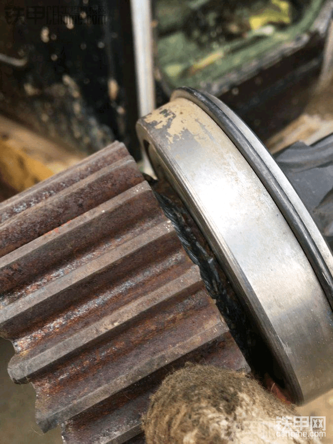

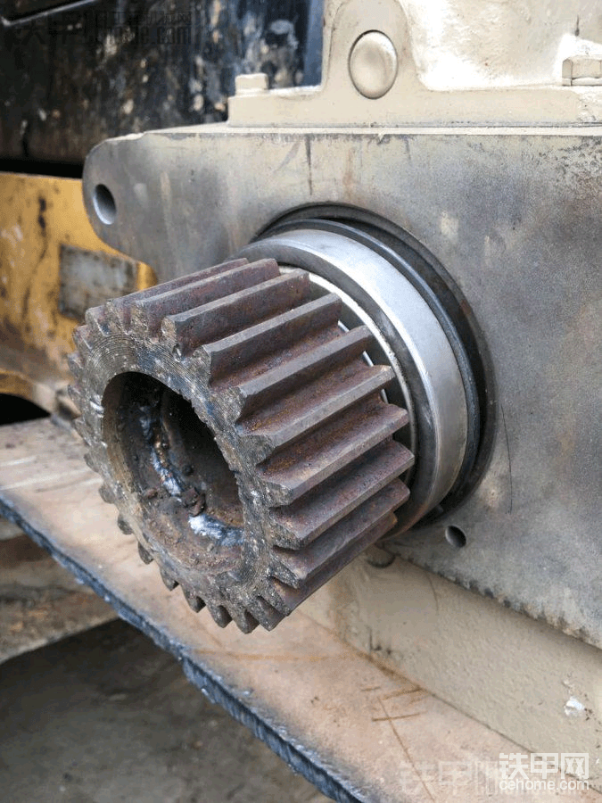

小齿轮加工到副变速2轴上原先的2轴是两组齿轮,先用氧气烧红退火在上车床加工在吧小齿内孔加大 套进2轴在焊起来

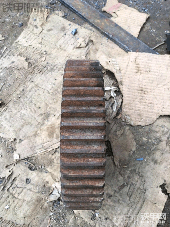

废品站买的齿轮,包括小齿轮也是加工好的轴承座加工?轴承座加工好了滚桶绞钢丝用的?滚筒已经安装好,油缸下面工字的是压钢丝绳的中间焊2个螺母好勾2个弹簧用。安装完成的照片,准备去压管咯,虽然安装完后感觉驾驶室前面多了那么一大坨不好看,实在没有办法了,我主要在山上搞夹木器夹木头装车,特别是下过雨以后天晴几天路还是不是很干陡坡车子倒不上勾机就要走下来拉,很不方便,有了这个还可以吊路下开不了路的地方的木头还是不错的。呵呵这个是副变速1轴,原先车用是捅到发动机离合器厘米的那根轴加工下吧链轮固定上去 。

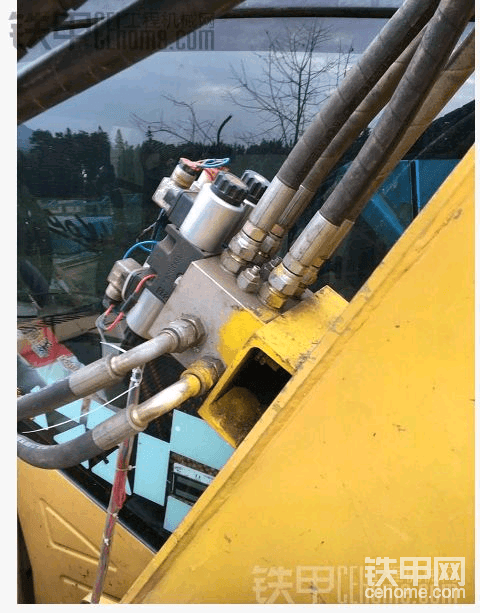

夹木器用的电磁阀,绞盘机的管就从这里搞个三通分出去,并且安装2个截止阀不用的时候在把他关掉。
昨天已经吧管路全部安装好了也试了有正反转很OK的,准备明天不下雨去城里买100米钢丝绳,大小臂关节处还要焊个能挂滑轮的,搞个新的斗齿在上面吹个洞也是挂滑轮。其实也不是很复杂,就是第一次做买材料啊,加工等等的很麻烦,明天不下雨要是有去做事在拍几张接好管路的图。
