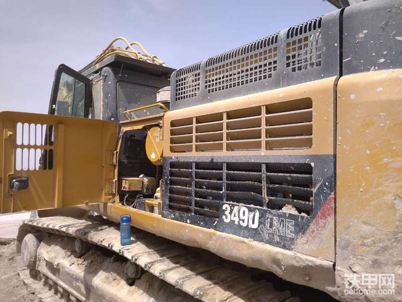

前几天我的同事给卡特彼勒349D换的新电瓶,突然又不能启动了。我去到卡特彼勒349D的地方,检查一看发现是电瓶线断了一个,前面的电瓶没断。有一块电瓶电压只有8v,后面的有12.3v左右,为了应急,把前面的大线接到后面电瓶柱上。一启动起动机还是哼哼唧唧,我估计是电瓶亏了,用别的机械串电一下就启动了,我上机子上一看电压27v我就说ok了。
到了下午349又坏了,又是启动不了,另一个中国电工去修理,没有弄好。当时我在忙着清洗3号挖机374D挖掘机漏油的零件,我热得喘气都费劲啊!领导派了一个修矿卡的电工去,修理到下午下班回来了我才知道,他说是起动机坏了,库里还没有配件,机子就这样停了一宿。我们这边是,休人不休机械的。晚上领导来到我的宿舍,告诉我,你明天再去吧!
第二天,领导亲自带队我们就去了工地,到地方我一检查起动机,真是坏了!启动电压才10几伏,估计是起动机内部有问题了。这可是2块12伏电瓶啊!应该是是24伏工作电压啊!领导问我怎么回事,我说起动机坏了,电瓶有一块是旧的,不知是谁把新的换走了。我继续说要换2块新电瓶,起动机也得换。我赶紧拆下起动机并清洗好。

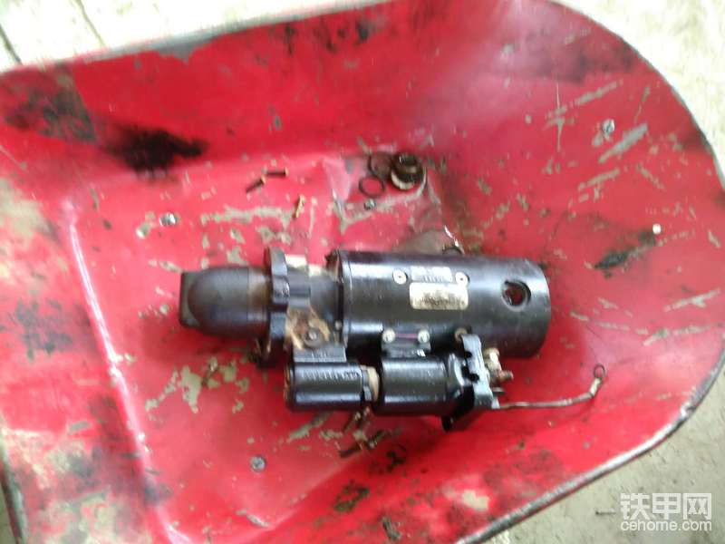

图5是拆下起动机。拆开起动机,发现是转子短路了。
由于库里没有新的配件,没办法更换新的,之后发现有一台替下的发动机上有一个配件。拆下来之后测试好,能转!我赶紧驱车带着3个黑工去现场把起动机装好,并换了2块新电瓶。就这样卡特彼勒349D挖机又恢复生机。
