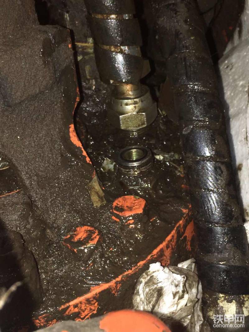

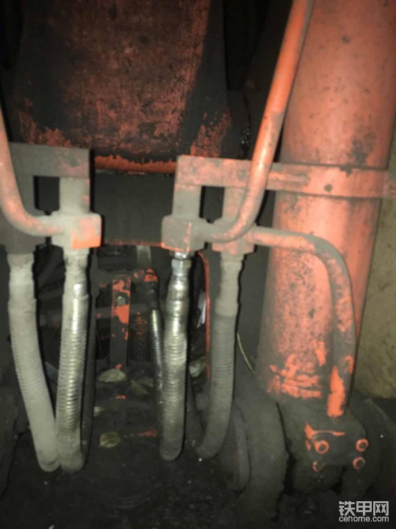

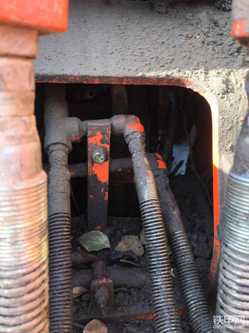

好累,浑身酸痛的回到家了,这一晚上可真是太累了......傍晚时,旁边人跟我说,我的挖机下面漏油了,我一看真的,漏的还挺厉害,比水龙头小点吧。想拆管子不容易,是多路阀通到中央接头上的,150的轮挖本来线管布置的密密麻麻的,这要是拆也肯定特别累人。

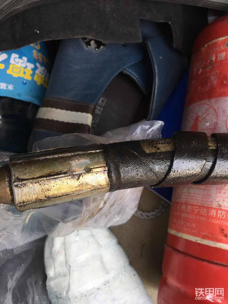

中央接头的管子在大臂根下,拆起来真费劲,不好伸手,扳手放好不能动。手臂都要扭到了,也是纹丝不动,后来用粗钢筋抵在扳手上,用锤子震才总算松动了,拆了好几个碍事管,才把坏管拆下来。是前年坏过一次的那个管,太不耐用了,压的头子是烂了什么管子呀。
去向大了打听了家这带最好的压管商家,远是远,但好管难求,是为自己以后着想。顺便到斗山公司买俩配件,打听下把旧车卖掉换新车有人干过没,回答是几乎没有,挖机已经是不挣钱了,五年回本,把旧的卖了换个新的五年回本,开个几年又是旧的挖机了一样头疼。一朋友过家年把斗山150-7的轮挖卖了,添钱买台新机子,估计也是旧车老是坏管漏油摘烦了!

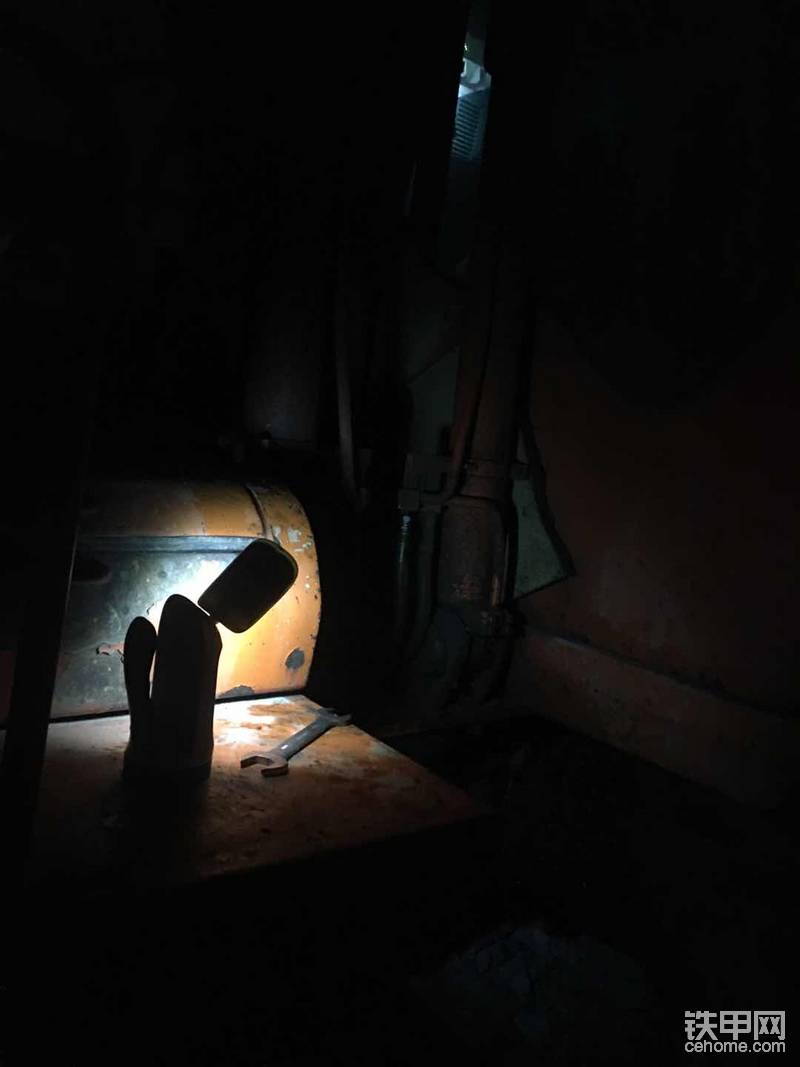

压好管回去天也黑了,打手电开始修车,中央接头管子拧不上,丝牙变形了,我只能拿刀片伸到中央接头上,用刀片慢慢划丝牙,有八十公分,一手拿灯一手磨……………磨了好久,眼也花了,终于牙磨好了,能拧上去了。我的这台挖机8年两万小时,总是时刻给人惊喜,说多了都是苦。不说了睡觉了。
