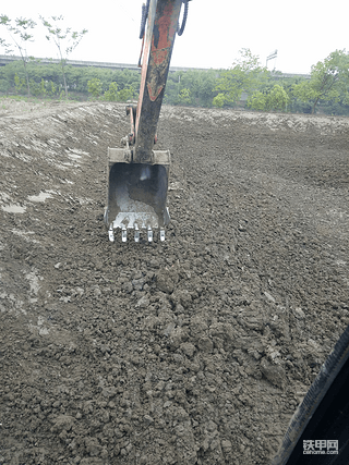

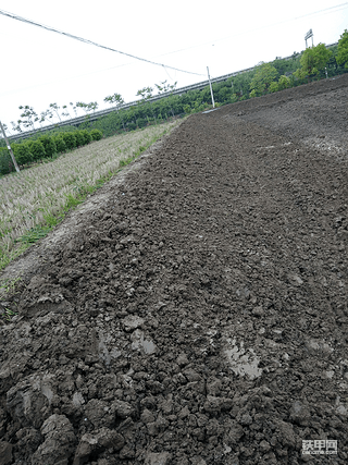

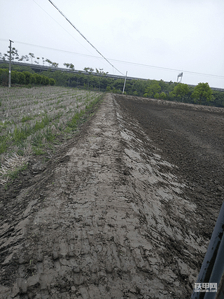

这边靠近农田怕农药慎到塘里,就在中间贴薄膜,所以先做一半梗

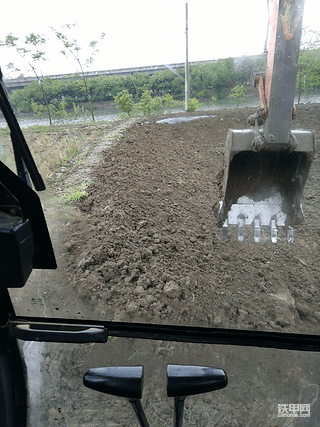

梗做好后再用斗拍平,这样薄膜不容易破

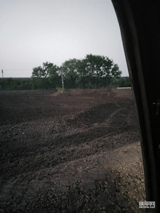

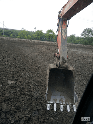

薄膜贴好后我都是先甩一半土,然后用挖机压一遍,这样可以预防漏水

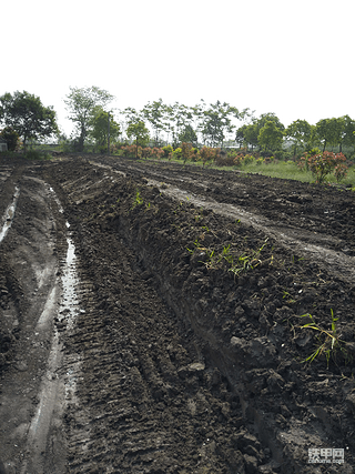

压过后再把土一收,坡就出来了。

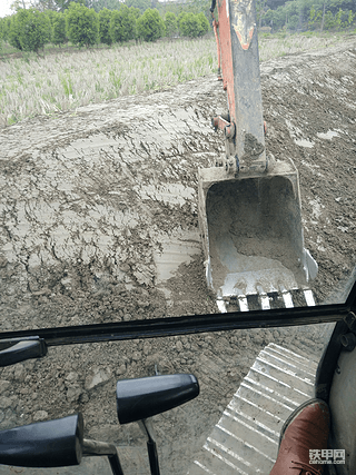

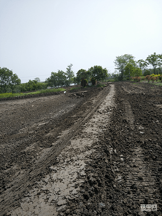

再下来把面子和坡压平

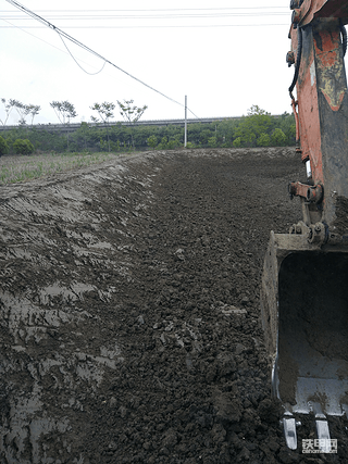

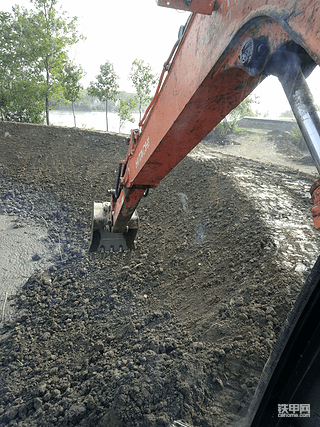

这是二台主要是方便喂食,宽度在二米左右

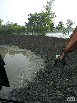

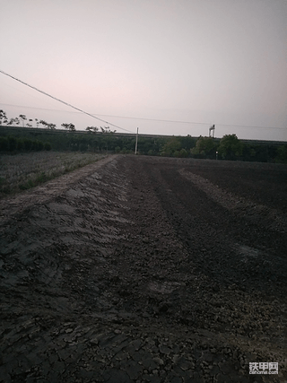

这就做好了
总的来说修螃蟹塘要麻烦一点,首先坡度有讲究,还有不能有漏水的地方,不然螃蟹大了会打洞的而且现在养螃蟹都在用药调水质和肥水要是天天加水投资就很大了,所以有的雇主不在乎你多做几点小时只要你把塘修好就可以了,所以到了年底我都是在挖塘,主要原因就是做完就给钱
